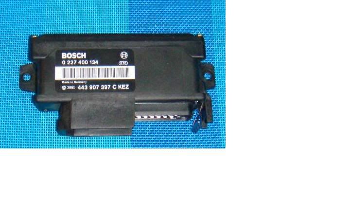

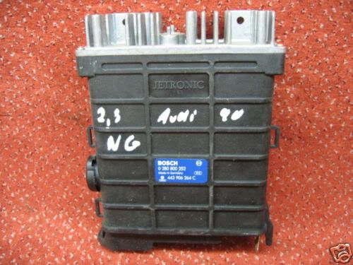

Javel. Dette er ikke motorstyringen, men styreenhet for bankesensor. Under ser du bilde av motorstyringen.

Da har du chassisnummer WAUZZZ89ZHA433568 og da passer den motorstyringen jeg har funnet. Den går frem til WAUZZZ89ZHA520000

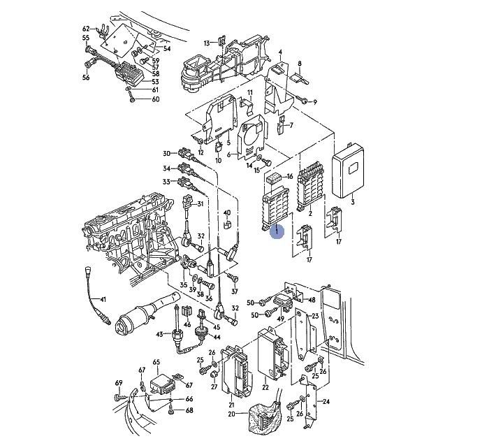

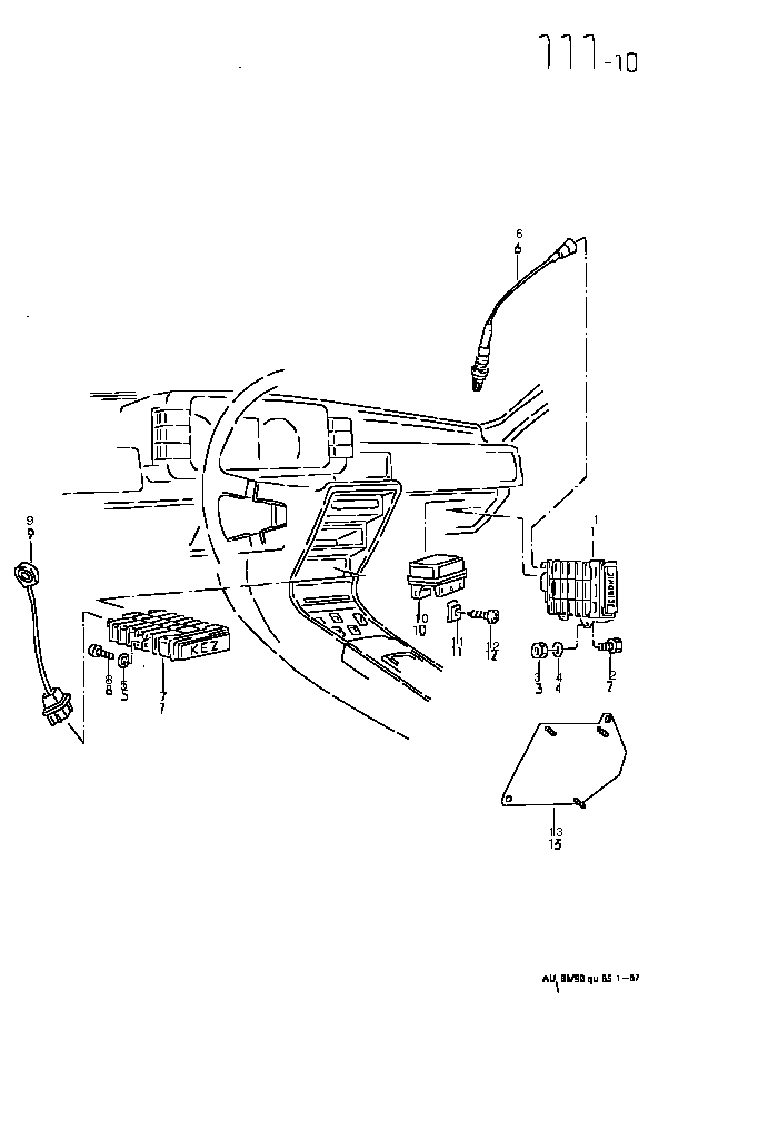

Motorstyringen er nok under teppet litt lenger opp, altså oppunder hanskerommet.

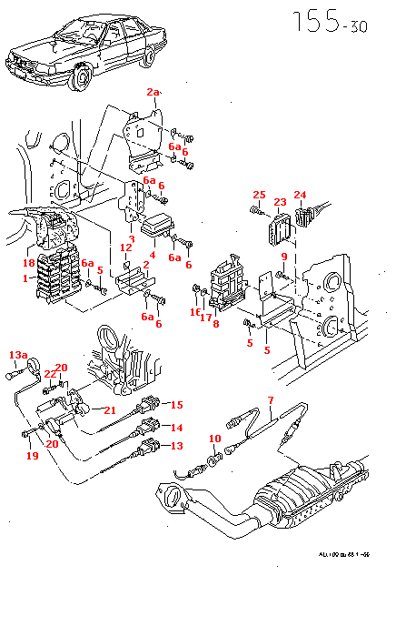

På bildet under ser du motorstyringen nr 1, bankesensorstyringen nr 8 og tenningsmodulen nr 23. Dette er de delene motorelektronikken er bygd opp av. De to siste bildene er bare veedlegg. På et siste ser du motorstyringen nr 1/2 og bankesensorstyringen nr 21/22.

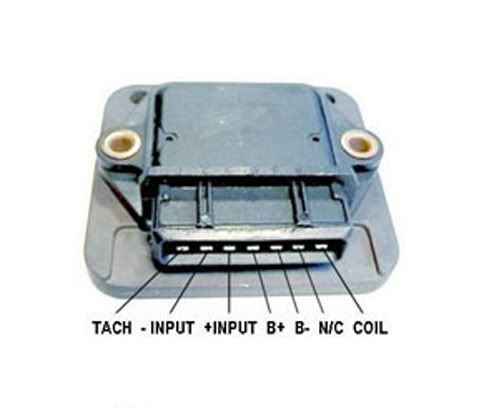

Finner du tenningsmodulen, ser ut som på bildet under

Det du kan gjøre er å kople en ledning mellom klemme 30 og 87 i sokkelen til bensinpumperelèet, pumpa skal da starte. I tillegg kan du legge en ledning mellom klemme 2 (ut fra fordeleren) og klemme 6 på tenningsforsterkeren (pluggene MÅ stå i). Motoren skal da sterte og vil kunne kjøres (vil være tungstartet da kaldstartsdysa ikke er med). All elektronikk er deaktivert slik at motoren ikke vil gå på tomgang, tenningsjustering fungerer ikke osv.
Problemet ditt ligger nok i dårlig kontakt/brudd i leder mellom hallgiver og tenningsmudul, altså via motorstyring osv.
