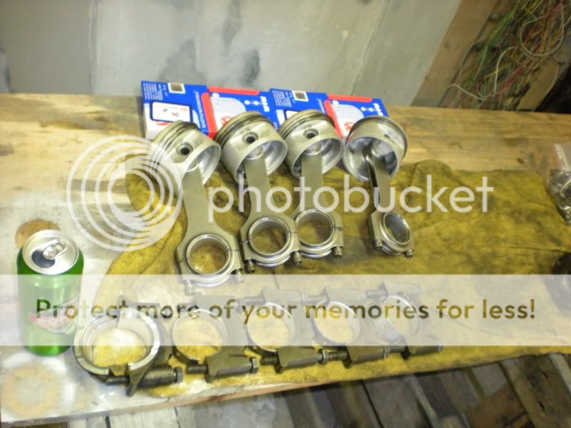

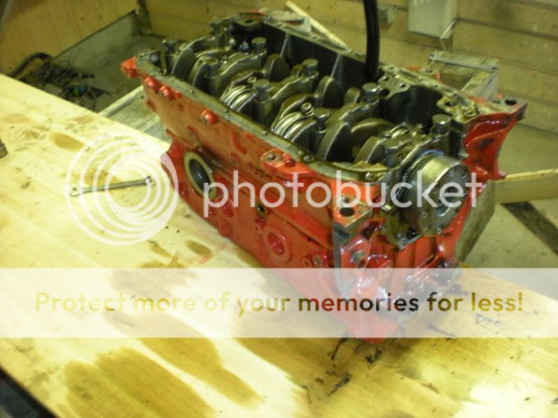

Motor og Driverk.

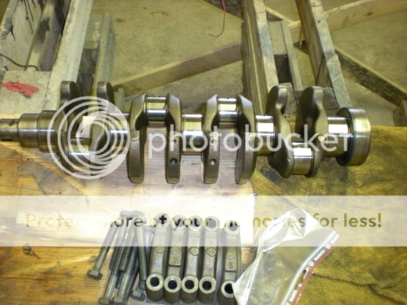

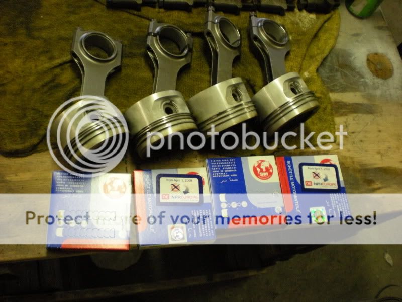

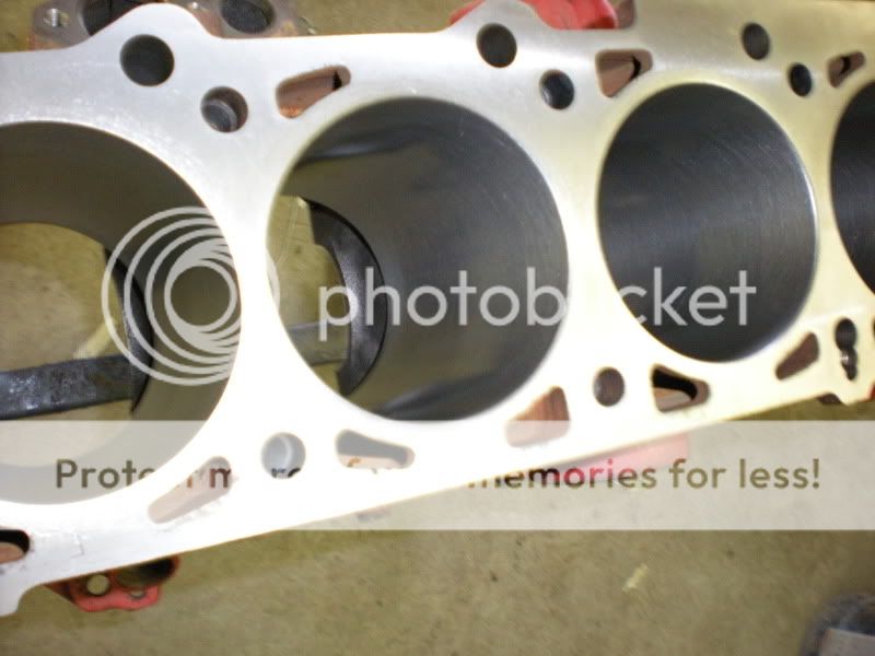

Nye org stempler (0.30overdim)
SPM H-profil råder.
Arp bolter.

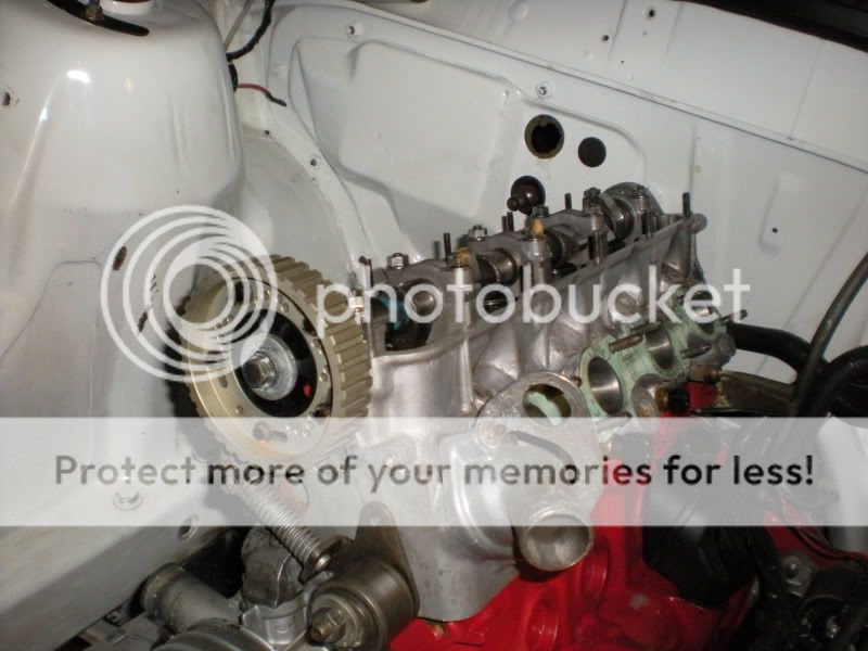

531 topp: KG2 kam, 36mm og 44mm rustfrie ventiler, portet, just kamdrev, dobleventilfjærer.

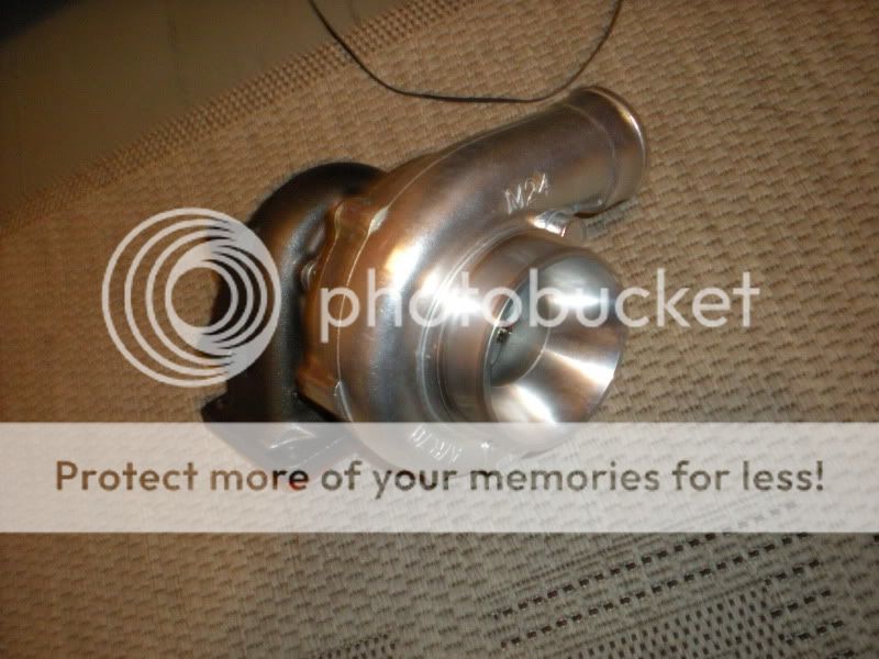

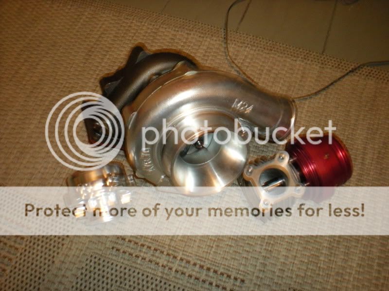

Garrett Gt35 med 50mm ekstern WG.

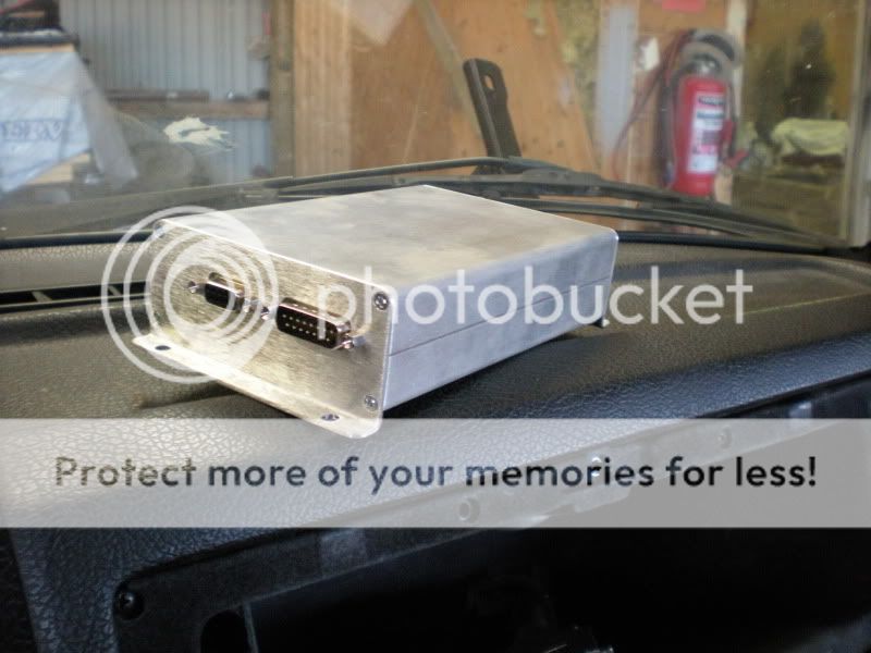

Megasquirt v3.54 med Edis 4.

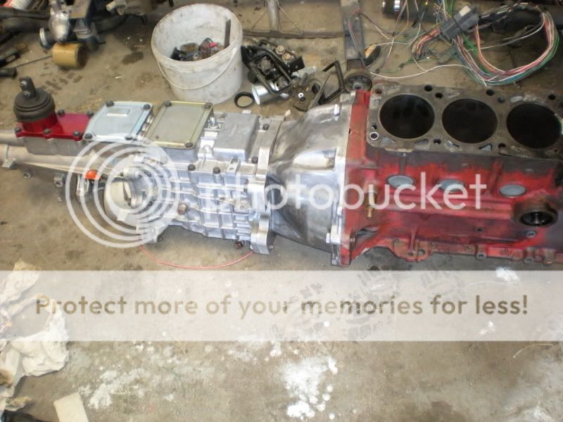

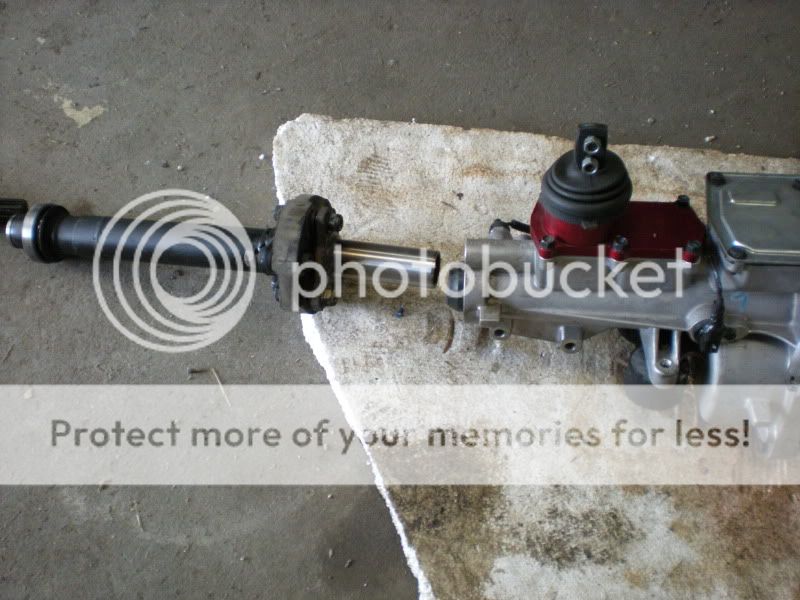

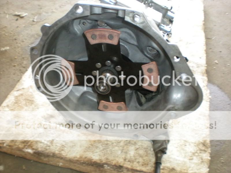

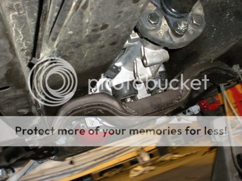

Tremec TKO 600.
4pad sinter og forsterket trykkpate.

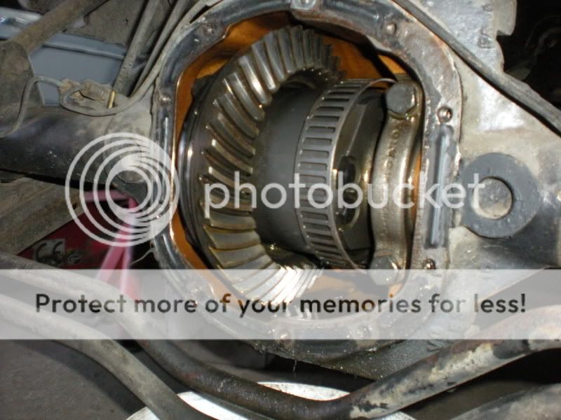

Truetrack og 1031 aksel.

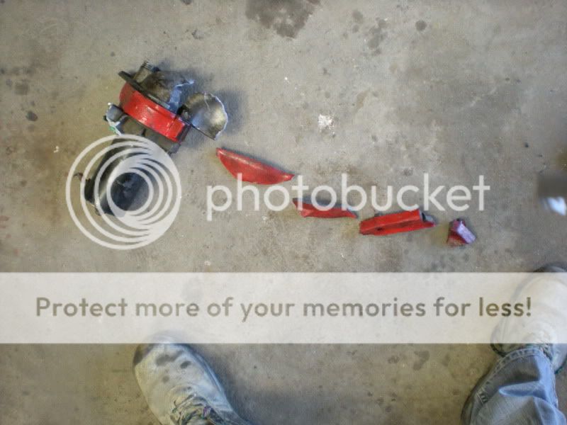

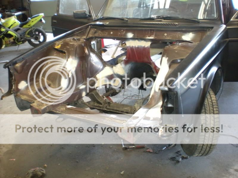

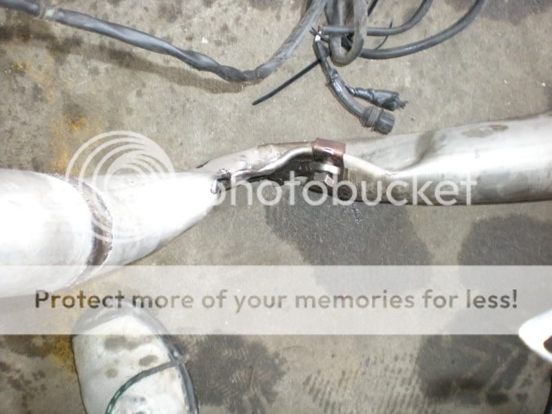

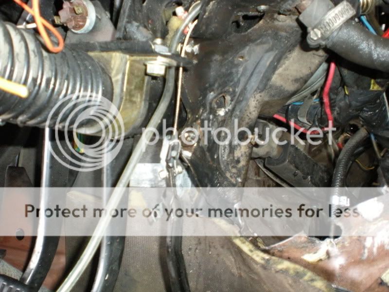

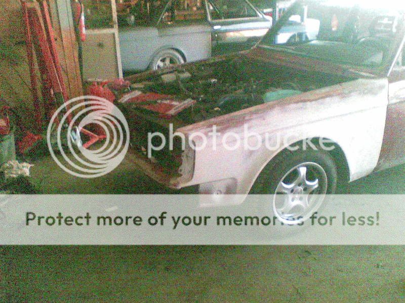

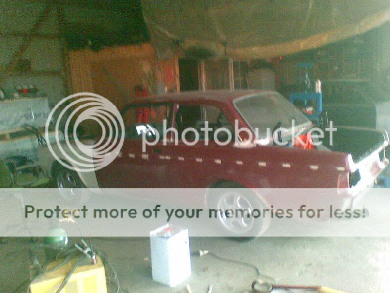

Har noen bilder av før restureringen.. :) Jeg lånte bort bilen til min bror og han klarte og ta livet av svighjulet. og det laget store skader, men heldig vis ikke pesjonskader.
Anbefales ikke og kjøre med stor motor å orginal trykkplate, det går galt. :)

Jeg har ikke benket motor nei.. holder på og bytte topp og turbo nå+ noe annet nytt. Kjørte med en t3/4 og 531 topp i sommer (250hk+), nå blir det en portet 531, spesial slipt kam og Garrett gt35r +++.
Håper på rundt 400hk på hjul når den er ferdig, Han som solgte toppen har benket sin 480hk 560nm, med noe samme oppsett.

Smallt nok greit når det svinghjulet gikk til helvette ja..:P Flaks at beina er i behold. kan gå ille det der:(
Tøff bil! Kommer til å følge med her:)

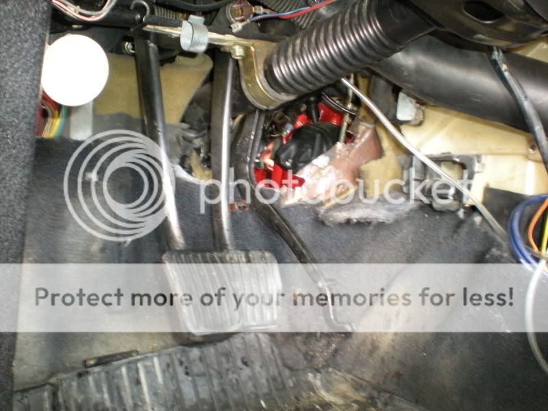

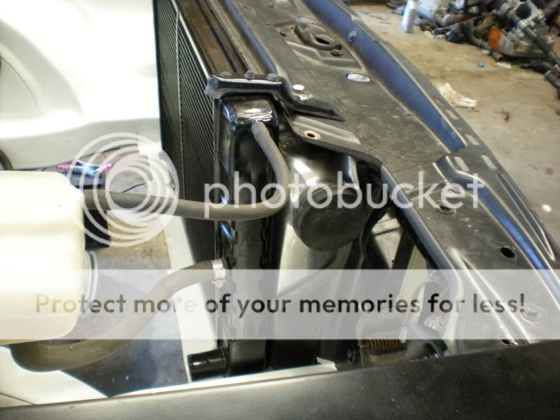

Det lønner seg ikke og bare trime motor og tro at resten holder. Det var ødelagt det som gikk ann og ødelege, jeg har aldri trod at det var mulig og få til dette. Det er ekstreme kraft i et svinghjul når det deles opp i 6500 omdreininger. Den største biten gikk inn i torpedoveggen, og laget det hullet som du ser på bildet. Den platen der er 2mm stål og er brettet 3 ganger helt ihop..

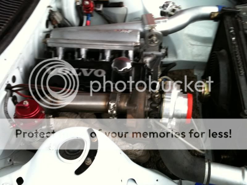

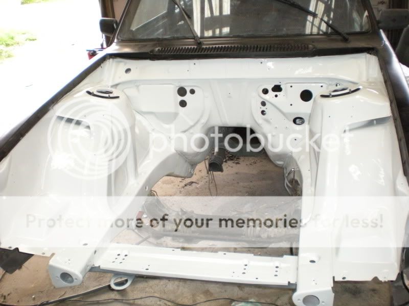

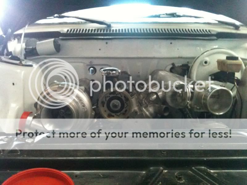

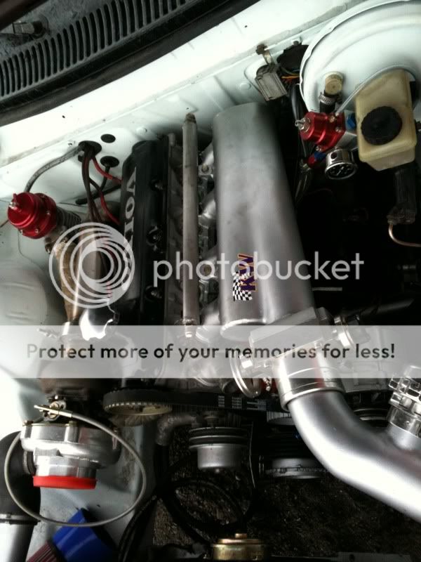

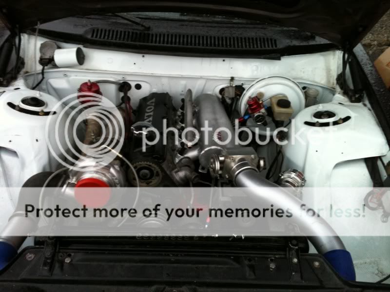

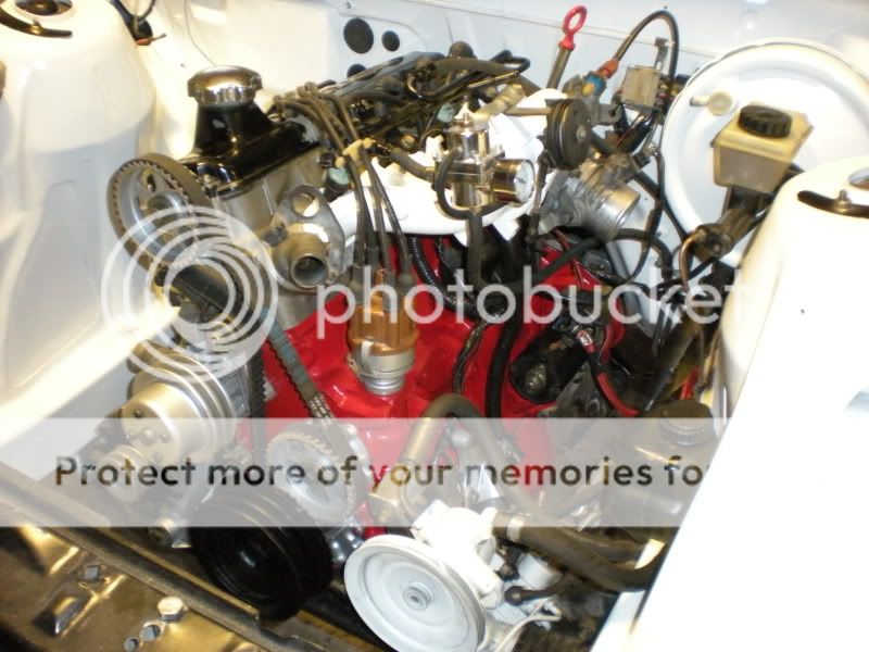

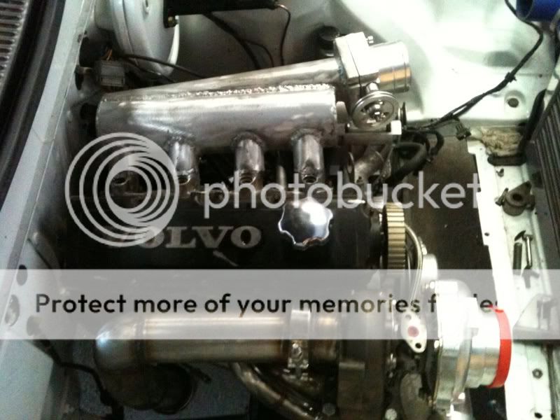

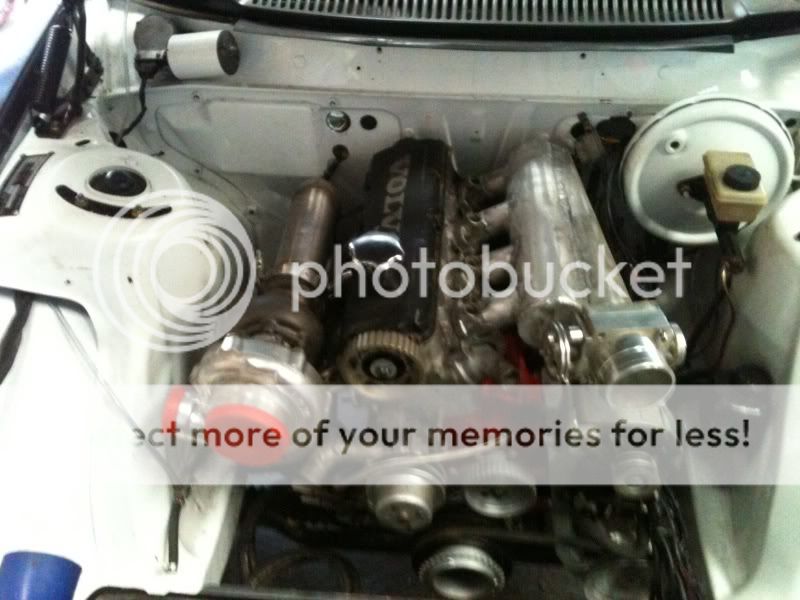

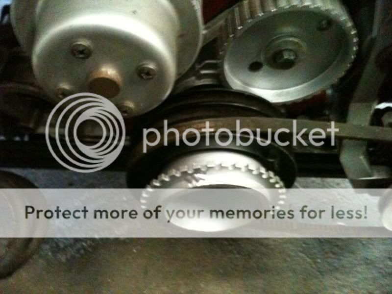

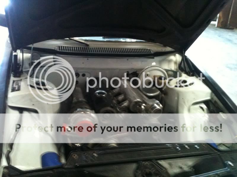

Hei, her er en liten oppdatering av hva som har skjed i det siste, har ikke så mye igjen. :)
Mangler bare noen slanger og noen reimer så blir det oppstart.
Motor: IMG_0083.jpg
Jeg vurderer og selge bilen når jeg blir fædig, så om noen er intrisert i en morsom bil til sommeren så si ifra.;P
