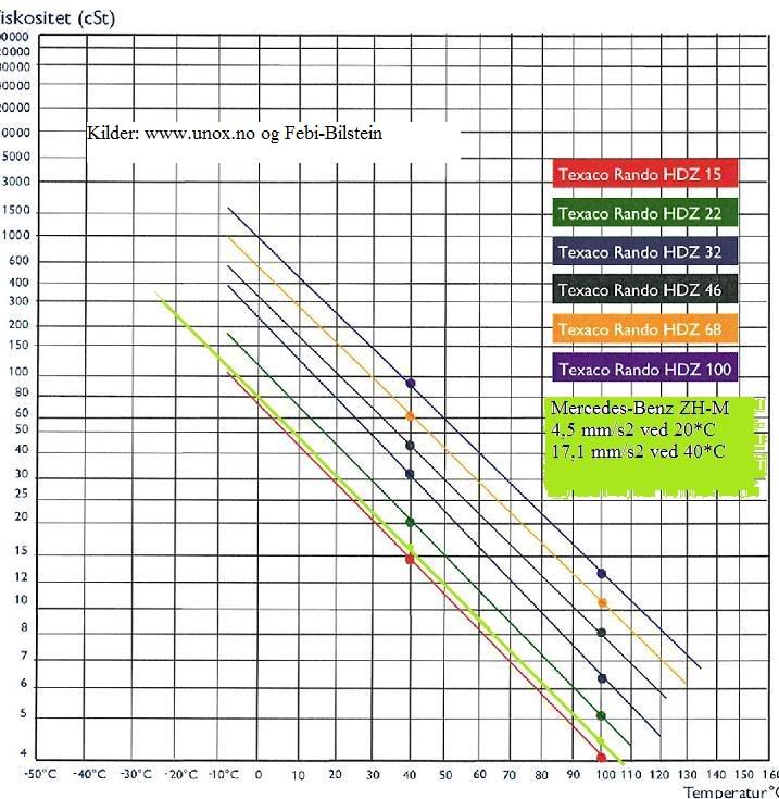

Dette er ett viskositetsdiagram over hydraulikkolje som ska være veldig temperaturstabil.
Den ene(ZH-M) er olje brukt i bakdemperne på mercedes.
