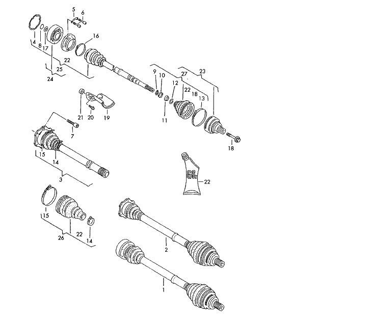

Så ut som det bare akslingen som hadde hoppet ut, men jeg bytter ytre ledd da det virket som jeg manglet noen små ting som skal sitte på akslingen.
Virket som jeg manglet: Nr 10 På bildet over.

Det var ikke splines igjen ytters på akslingen ifra låseringen og ut, men det går vel bra? Låseringen og alt er intakt så det ut som, selvom ringen ikke bygget så veldig ut da, så ikke ut som den ville låse så veldig hvis dere skjønner :P
Men har kjøpt nytt ytre ledd i dag, så vi får se hva jeg får til med det!

Da prøver jeg på det, ja tror jeg så det var med noe småtteri, men synes ikke jeg kunne se låseskiva men mulig jeg ikke så godt nok etter :)
Det ordner seg nok!
Skal prøve å få fikset dette i kveld!

Når alt er montert på skal drivknuten kunne beveges ca 1 cm frem og tilbake i aksial retning. Om dette ikke lar seg gjøre så sjekk om nedre opphengskuler er riktig montert (er justeringsmuligheter for camber på disse).
Når det gjelder drivknuten så skal den koniske enden av senterdeler inn mot akselen. Kuleholderens største åpning skal også vende mot akselen. Om du har kjøpt ny knute så er dette uviktig da jeg går ut ifra at den er riktig montert.

har kjøpt ny kule vettu, og der er det montert slik at den innerste ''smulteringen'' er lagt slik at det blir lengst mulig inn til akslingen men det stemmer nok, fordi jeg så ca 1 cm av splinesene på akslingen.
Derimot fant jeg ingen ny låsering så jeg får se hva jeg finner på der!
