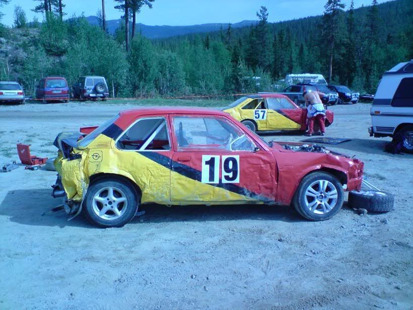

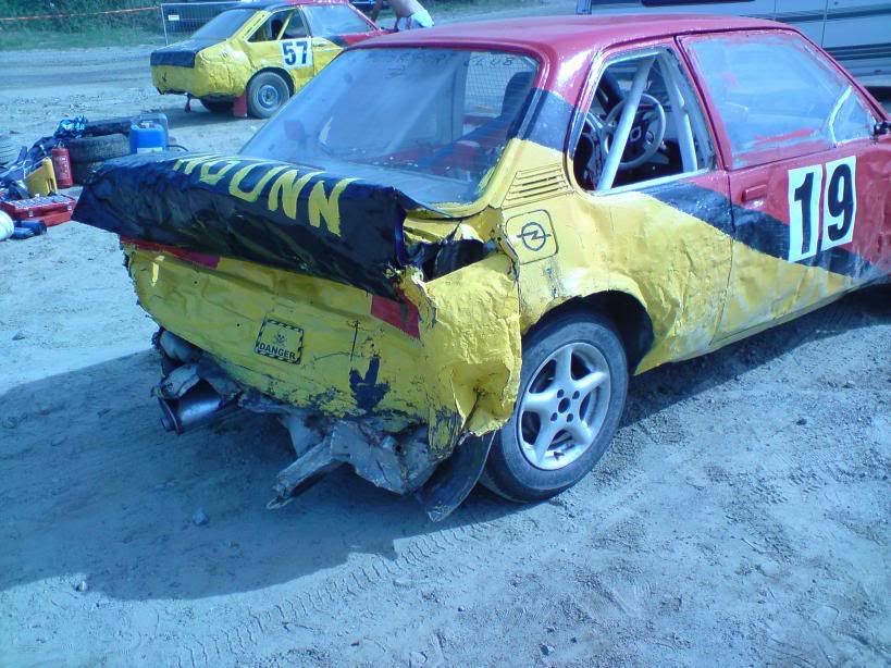

'67 144 Skrevet Februar 9, 2010 Rapporter Share Skrevet Februar 9, 2010 (endret) Daniel, i Bilcross er alt mulig: Bilder av den styggsvære og slettes ikke skakke Ascona B'n jeg kjøpte i fjor.. :lol: (bildene ble tatt av forrige eier, Kjetil Nymoen) I denne smellen gikk tilogmed orginaltanken til helvete. Men, en båttank hadde vel ikke akkurat overlevd denne smellen den heller tenker jeg. Fikk beskjed på Teknisk på Hamar om å fjærne byggskummet baki der før jeg fikk kjøre. Tok bort det, og da viste det seg att det meste av gulvet bak "brannveggen" hadde revna tvers av. Kjørte det løpet med den, og da knakk begge rammevangene tvers av foran i tilegg + jeg kjørte motoren i 2.5 runder uten vann i 3. omgangen. En bil moden for utskifting, rett og slett. dukenukem Endret Februar 9, 2010 av '67 144 Siter http://www.kirkeby-racing.net http://www.freewebs.com/kirkeby-racing Lenke til kommentar Del på andre sider More sharing options...

asona_er_best Skrevet Februar 9, 2010 Rapporter Share Skrevet Februar 9, 2010 se hvor råtten den var i ræva da. tenk om det var båttank, det hadde vært værre. Siter Lenke til kommentar Del på andre sider More sharing options...
'67 144 Skrevet Februar 9, 2010 Rapporter Share Skrevet Februar 9, 2010 Båttank og bensinpumpe baki der hadde gjort susen, skulle jeg tro og mene ja.. 60 og 70-talls Opel'r skal ikke ha skryt for å ha laget stive bakstusser på bilene sine. Ikke akkurat første Ascona City'n jeg har sett oppigjennom.. Nei, det skal mye til for å få godkjent en hjemmelaga tank. Slipper de igjennom en, så må de slippe gjennom alle. Og, en haug med hjemmelaga bensintanker tror jeg det er like greit å unngå. Ikke alle som er like bra kvalifisert til å sveise sammen væsketette tanker, for å si det litt pent. Klart, du kan vel alltids lage en tank, ta den med til NBF og høre hva de mener om tanken..? Slik det står i dagens regelverk så er det ikke godkjent med Fuelcell engang veitdu.. Og er ikke det en trygg nok tank til Bilcrossbruk, så veit ikke jeg!? Siter http://www.kirkeby-racing.net http://www.freewebs.com/kirkeby-racing Lenke til kommentar Del på andre sider More sharing options...
