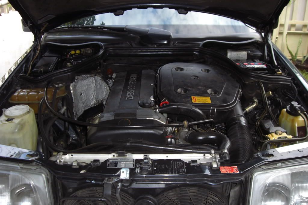

Har en 89 300e med en 103-??? maskin. Har en 300te24v maskin på hand som jeg kan få svin billig! Passer denne direkte? uten noen modifikasjoner? eller er det et reint helvette å bytte? HEHE håper noen kan gjøre meg klok på dette for da handler jeg ny motor!:)

Vil tro at skifte mellom disse er noenlunde greit,da de har samme blokka, og noenlunde samme innsprøytning.
300-24 har større bremser enn vanlig 300E, samt at alle er sportline og de har annerledes bærearm/kule foran, slik er det med de på over 200 hk.

nei ser. ser de sier på forskjellige "engelske" forum at det ikke er noe miks maks å bytte. Men er som du sier, jeg øker påkjenningen på oppheng fremme, lurer også på om trekkverket bak vil tåle det. er drit keen! kan få en motor for 3000kr. syntes det er billig. Den er vist i godstand, kommer fra en 300te 4matic som er smelt bakfra ingen "ungdoms eid bil".
