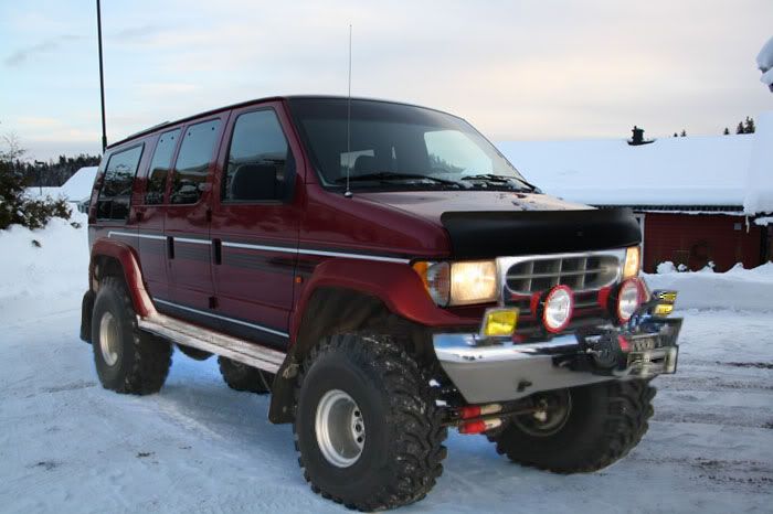

kjøp deg no 35" med breie felger så erru i gang! i tilleg kan du heve dem ca 4-6", lysene kan du bytte ut forran og bak, med sota/black chrome look. eventuelt xenon linser, grillen din kan du lakkere svart matt, samme med framfangern og bakfangern din. fjerne den vindskydden i fronten, og bortsett fra det har du en hel masse motor mods å komme med.. hva slags motor er det i den?
her har du litt å bryne deg på med min excursion f.eks
flex må du ha!
sota lykter!
4" eksos fra turbo og ut!
og vinsj,)

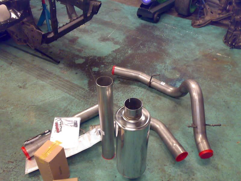

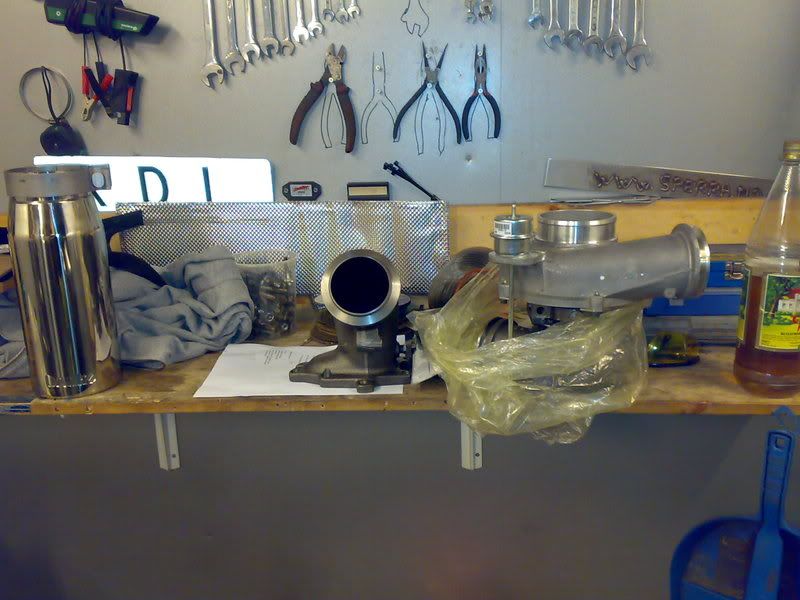

men når du sier 7.3diesel.. TURBO diesel da eller? powerstroken? der kan du hente inn 110hk bare på chip slik jeg gjør, i tilleg har jeg GTP3880R turbo!
Bortsett fra det har jeg 4" eksos med 4" powerelbow ut av turboen, fjerna alt av restriktorer på denne, men skulle gjerne hatt bankspower alu intercooler og andre dyser for å mappe den om, da blir det ca 400hk og 1200nm på hjula;) hihih
