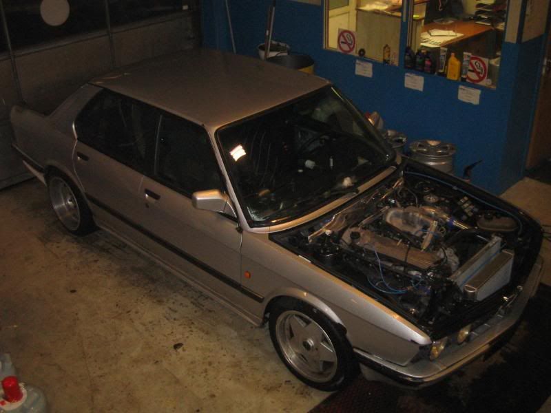

Motor. m106. orginal turbo motor
første utgave av motor rommet. nesten klart til første oppstart.
