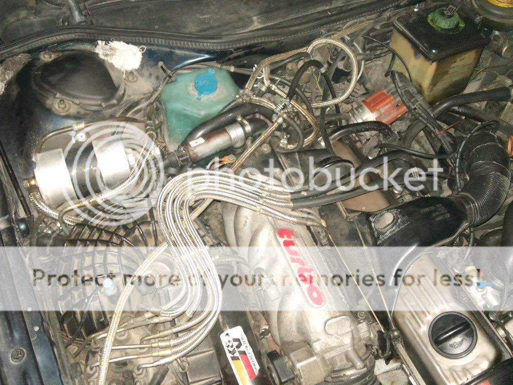

aarryk Skrevet Januar 31, 2010 Rapporter Share Skrevet Januar 31, 2010 (endret) Har et forferdelig slitsomt problem med turtallet på min Audi 100 TQ, MC-motor. Når jeg starter kald motor, er tomgangen litt under 2000rpm. Når den blir varm står den og jager opp og ned mellom 700-1100rpm, altså den holder på å kveles, men tar seg inn igjen (falskluft). Når tomgangen henger på rundt 2000rpm, så drar den av seg selv, så jeg må bremse. Høy tomgang kommer ofte etter f.eks for høyt gir i tunge drag, men som regel helt uforutsett. Ved rusing på tomgang bruker den flere sekunder fra 2000-1000rpm. Har søkt hjelp hos de fleste verksteder, og Møller, men de trengte mer tid. Trenger noen med erfaring innen "Audi-tomgang". Hva kan alle mulige feil være her? Har blitt plaget så lenge jeg har hatt bilen (halvt år), og får aldri slutt på det, så blir veldig takknemmelig for tips. Endret Februar 2, 2010 av aarryk Siter aarryk ---- 1990 Audi 100 Avant Turbo quattro Sport (S711) Lenke til kommentar Del på andre sider More sharing options...

aarryk Skrevet Mars 24, 2010 Forfatter Rapporter Share Skrevet Mars 24, 2010 Det er litt mer komplisert på turbo. Jeg kan ikke garantere at alle følerne fungerer 100%, men jeg har sjekket det meste... Men takk for tips likevel :) Er det noen som vet om alle disse vacuumslangene her er koblet riktig? Siter aarryk ---- 1990 Audi 100 Avant Turbo quattro Sport (S711) Lenke til kommentar Del på andre sider More sharing options...
terion Skrevet Mars 25, 2010 Rapporter Share Skrevet Mars 25, 2010 (endret) MC2 motor, ikke lett å se fra bildene om slangene sitter riktig, men ennå mer viktig er at alt er dønn tett. Som du nevner selv også, at følerene virker 100%, nevner da lufttempsensoren som sitter i IC, to vanntempsensorer 1-polet ved kjølevann ut av blokka, på siden. WOT-sensoren (wide open throttle) gjør jobben sin ved å sende signaler når gasspjeld er lukket. Kontroller også at o-ringene rundt dysene er tett/god stand. Sitter en Warm Up Regulator (WUR) på siden av blokka også som regulerer bensinmengden til motor når den er varm/kald, den kan også forårsake en del kluss med tomgangen. Ikke åpne den!! :p Sørg for at det ikke er noe lekasjer i innsugsdelen (trykktest), sjekk at bensintrykket i systemet er ok (trykktest med slikt spesialutstyr for CIS/K-jet), sjekk at tenning er korrekt. Det er så gøy å feilsøke på disse systemene! :p Endret Mars 25, 2010 av terion Siter Audi V8 3.6 '89 Audi 200tq 10v '88 Audi 80 '73 Lenke til kommentar Del på andre sider More sharing options...
aarryk Skrevet Mars 26, 2010 Forfatter Rapporter Share Skrevet Mars 26, 2010 (endret) Tusen takk for svar! Nå har jeg noe mer å gå etter :) MC2 motor, ikke lett å se fra bildene om slangene sitter riktig, men ennå mer viktig er at alt er dønn tett. Som du nevner selv også, at følerene virker 100%, nevner da lufttempsensoren som sitter i IC, to vanntempsensorer 1-polet ved kjølevann ut av blokka, på siden.WOT-sensoren (wide open throttle) gjør jobben sin ved å sende signaler når gasspjeld er lukket. Kontroller også at o-ringene rundt dysene er tett/god stand. Når det gjelder lufttempsensor i IC, har du delenummer på den? Og o-ringer på dysene har jeg aldri sjekket...hvordan gjør jeg det? Sitter en Warm Up Regulator (WUR) på siden av blokka også som regulerer bensinmengden til motor når den er varm/kald, den kan også forårsake en del kluss med tomgangen. Ikke åpne den!! :p Hvordan får jeg sjekket denne regulatoren da? :p Sørg for at det ikke er noe lekasjer i innsugsdelen (trykktest), sjekk at bensintrykket i systemet er ok (trykktest med slikt spesialutstyr for CIS/K-jet), sjekk at tenning er korrekt. Er det verksted som må ta trykktest eller? Det er så gøy å feilsøke på disse systemene! :p Hehe..har drevet på siden juni nå.. :p ganske dritt lei! Hæff!! Men det kan ikke ha noe med veivhusventilasjonen/oljedamprøret å gjøre? Jeg skiftet slangen fra topplokket og ned til røret under motor, og da så jeg at det røret var så og si tett med smuss/møkk. Men fikk ikke tak i alt der... (Må bunnpannen av?) Endret Mars 26, 2010 av aarryk Siter aarryk ---- 1990 Audi 100 Avant Turbo quattro Sport (S711) Lenke til kommentar Del på andre sider More sharing options...
terion Skrevet Mars 26, 2010 Rapporter Share Skrevet Mars 26, 2010 Når det gjelder lufttempsensor i IC, har du delenummer på den? Og o-ringer på dysene har jeg aldri sjekket...hvordan gjør jeg det? Dysene napper du ut med en fastnøkkel eller skrutrekker. Evt et VAG spesialverktøy for det :p Men da må du nesten bytte o-ringene før du setter dem i igjen! Nedi toppen sitter det en slags bakelitt-kopp som bør byttes også. Lettere å se den når man tar av innsuget. Hm, jeg har ikke delenr på den i hodet, men kan se i katalogen senere om jeg husker det. Kanskje noen andre vet? Hvordan får jeg sjekket denne regulatoren da? :p Finnes et slikt verktøy for å teste den, uten at jeg har noe spesifikasjoner på det heller :p Er det verksted som må ta trykktest eller? Nei, dette kan man gjøre selv, huk av slanger på turbo og propp den på noe vis, sett inn et instrument en plass og fyll opp med luft for å se om det holder tett.. Ikke for mye trykk!! Hehe..har drevet på siden juni nå.. :p ganske dritt lei! Hæff!! Men det kan ikke ha noe med veivhusventilasjonen/oljedamprøret å gjøre? Jeg skiftet slangen fra topplokket og ned til røret under motor, og da så jeg at det røret var så og si tett med smuss/møkk. Men fikk ikke tak i alt der... (Må bunnpannen av?) Jo takk, jeg har holdt på med min i 3 år frem og tilbake, akkurat nå er jeg oppe i en periode den er ganske gæren igjen. Fikk den til å gå utrolig rolig og fint sist høst. Veivhusventilasjonen, den slangen kan forårsake tull om den lekker, alt av slanger/rør inn på toppdekselet, sørg for at alt er tett. O-ringen på peilepinnen bare kan føre til kluss om ikke den er tett. Siter Audi V8 3.6 '89 Audi 200tq 10v '88 Audi 80 '73 Lenke til kommentar Del på andre sider More sharing options...
