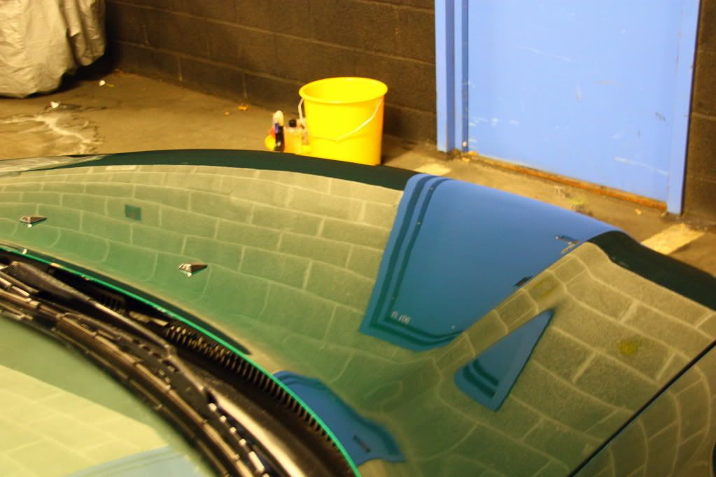

Ikke verdens mest spennende forarbeide, så det hopper jeg over her... Avslutta med Meg's MG#205 og da så det slik ut;

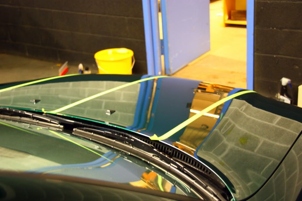

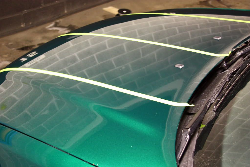

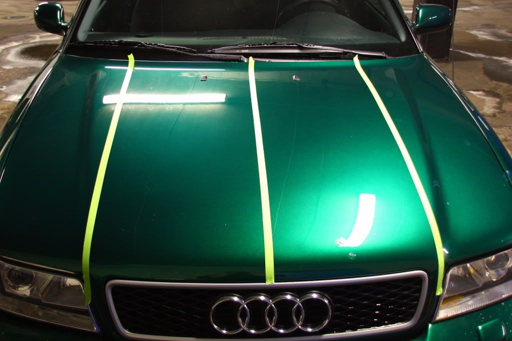

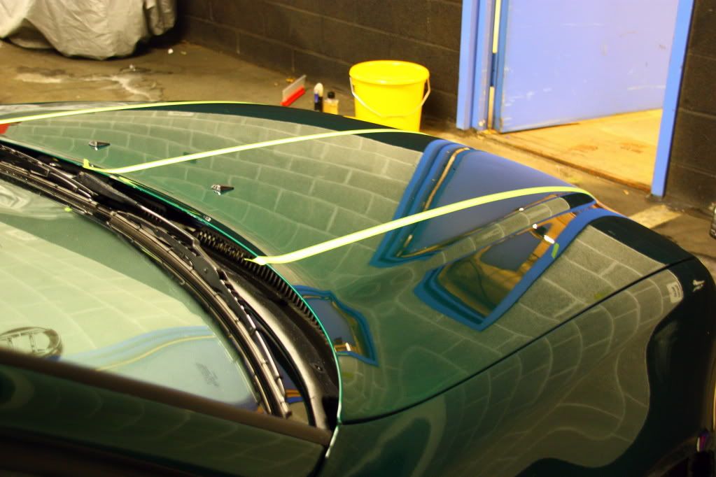

Legger voksen etter dette skjemaet
Ferdig maskert opp for vokslegging

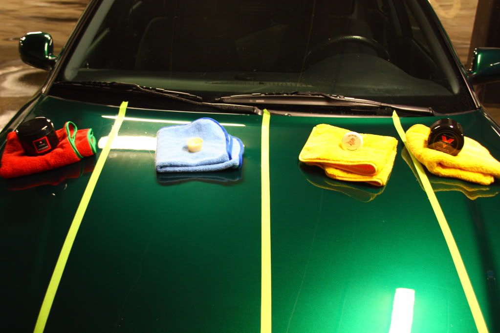

Så var det voksleggingen. Dårlig med bilder av selve påleggelsen, ble bare stress med Valentine's som skulle av igjen nesten med en gang. Men kan si at Dodo og Swissvax scorer høyest her, begge er type kosevokser å legge på og er veldig drøye i bruk, Dodo kanskje den drøyeste. Ble litt i overkant hektisk med både Concours og R'n'T, for hvis den ble liggende litt lenge, ble den nesten håpløs å få av.
Hva gjelder lukt er Mirage overlegen. Dodo er mer nøytral i lukten, mens begge fra Valentine's har mer petroleumsaktig lukt, R'n'T mer enn Concours.
Fjerningen av voksen gikk på Dodo og Mirage lekende lett, ikke rare forskjellen her, mens Concours kommer et lite stykke bak. Her syns jeg ikke R'n'T var noe spesielt bra, både den og Concours tørker i overkant fort og kan lett bli knotete å få av. Måtte ved et par anledninger legge på mer for å myke opp det som var blitt hardt.

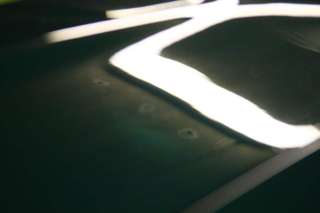

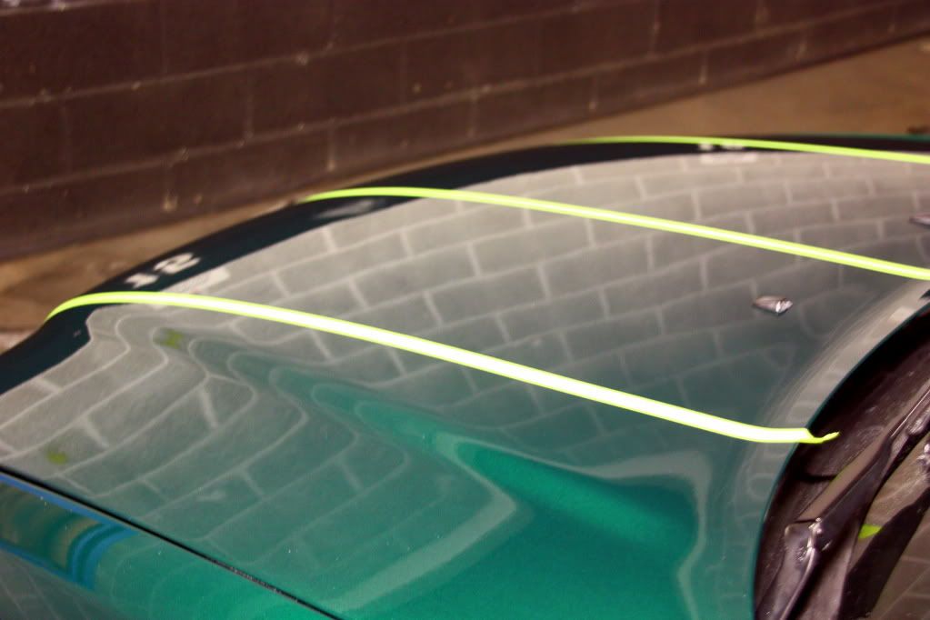

Etter det første laget så det slik ut
Fikk ingen skikkelige bilder av hver enkelt voks etter første laget, men kan si at Mirage gir de blankeste og klareste speilbildene. Syns dessuten at R'n'T gir et bedre resultat enn både Dodo og Concours, litt overrasket akkurat her. Men mellom disse er det ikke rare forskjellene å se, umulig å få frem på bilder. Foreløpig hvertfall :)

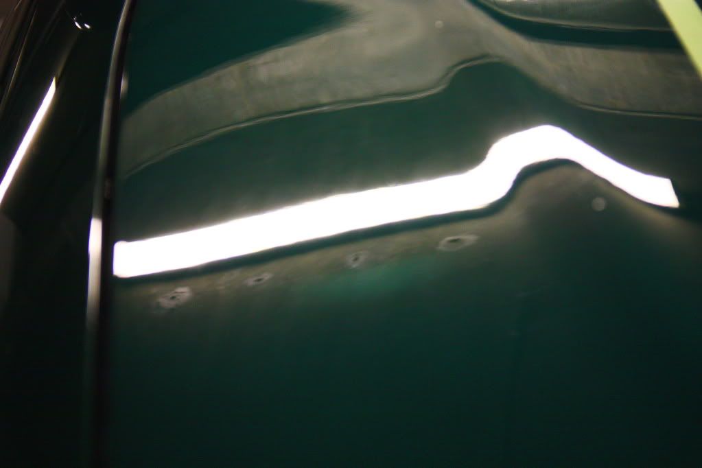

Etter det andre laget ble det hakket bedre ja!!
Mirage var fortsatt penest å se på
Litt jevnere mellom Dodo
og R'n'T etter andre lag faktisk...
Etter det andre laget virket Concours helt annerledes, den ble relativt mye blankere, og speiler bedre enn R'n'T og Dodo.
