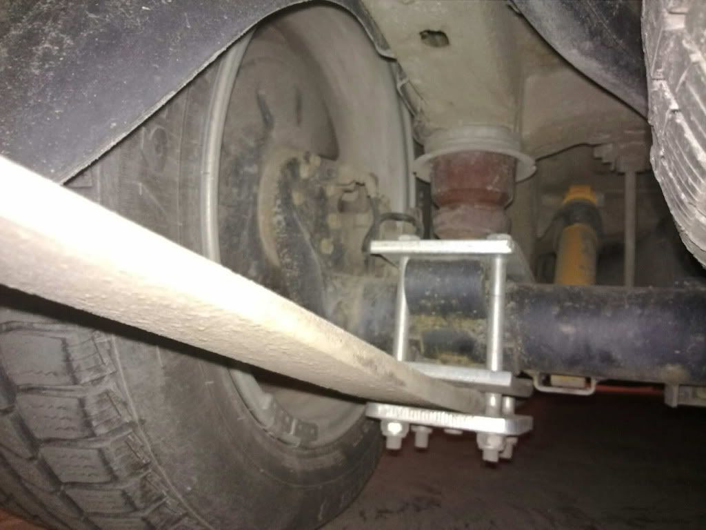

dessverre er den frontfanger dyr på møller og vanskelig å få tak i brukt.. bak monterer du ett flip kit.. så du legger bakakseln oppå eksisterende fjærblad. og monterer ny innfesting bak så du kan justere den.. har coilovers foran og flipkit bak på min.. baklykter til caddy har jeg ikke sett på markedet..
