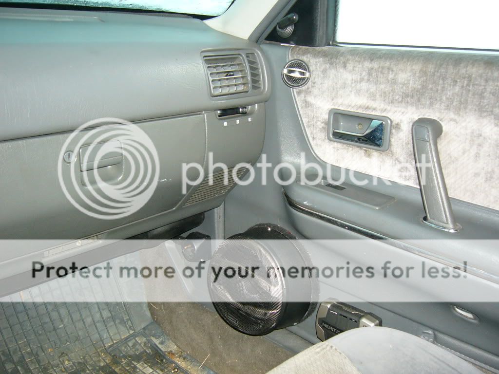

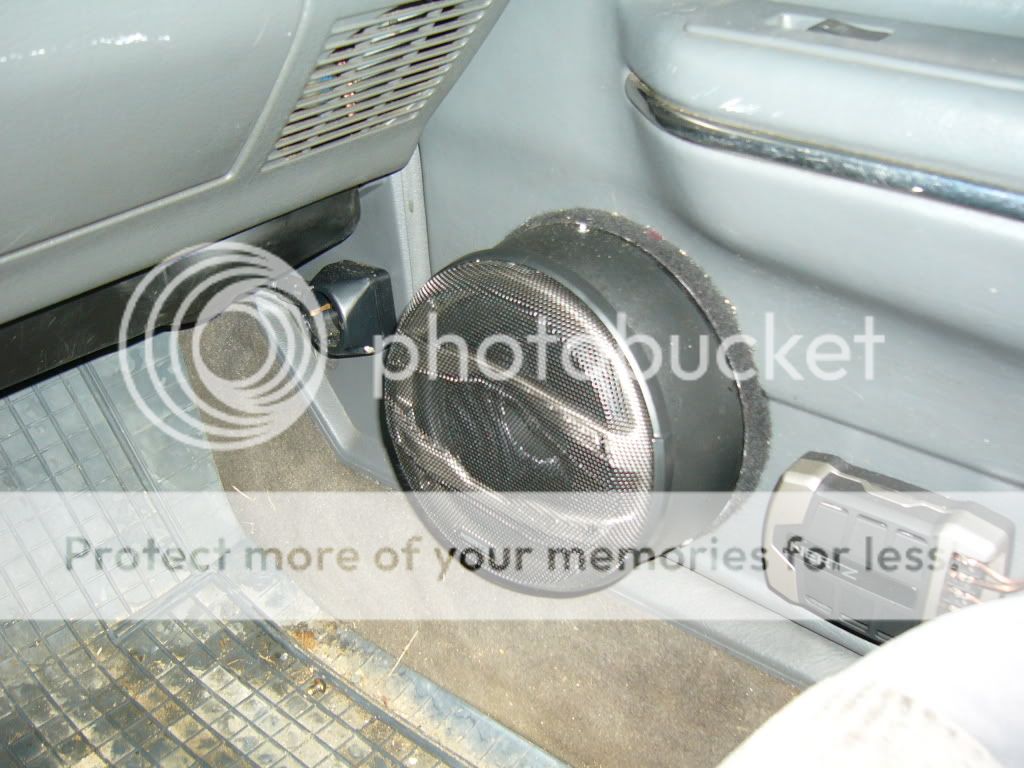

Har lagt med bilde, og som du kan se er ikkje den kasse serlig stor. Men tenkte eg skulle kappe hull i døra bak kassen så eg får med volumet av døra. Hva tenker dere om det?
Kassestørrelsen er altfor liten!
Bør nok væra nærmere 10 liter.
Du har 1,86 liter minus volumet av høgtaleren. (rekner eg med)
Blir elendig bass av for liten kasse
Du får lage hull til døra, dempe døra skikkeligt og korte ned på avstanden ifra døra og til høgtaleren.
Og du må da skjule delefilteret!
