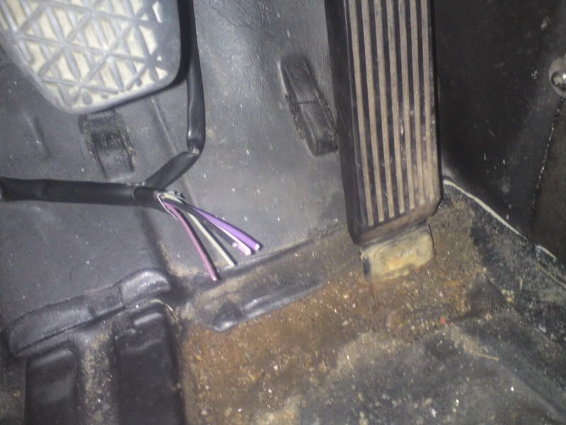

imloud2 Skrevet Januar 2, 2011 Forfatter Rapporter Share Skrevet Januar 2, 2011 liten oppdatering på første søndagen i år:) fått gjort litt i dag, som å montert girkassefeste, mellomaksel, byttet toppdeksel, så luffilterboksen passer. og fått satt på en annen fanger til å ha på i vinter:) kommer et bilde og et spørsmål senere (: ønsker alle en heidundrende kveld! Siter Mvh Stian stolt eier av MB 190E krsmf.net Lenke til kommentar Del på andre sider More sharing options...
imloud2 Skrevet Januar 2, 2011 Forfatter Rapporter Share Skrevet Januar 2, 2011 Har et lite spørsmål ang samme utfordringen, etter hva jeg har forstått, så er det ledningene til det store stikket på automatkassa som skal klippes og kobles sammen. men jeg har andre farger, samt fler ledninger enn det som er nevnt på bildet/post ovenfor. jeg har disse fargene: fra venstre mot høyre, den lille helt inn mot isoleringen er sort med lilla stripe og røde prikker, NR 2 lilla, 3 lys grå med gul stripe, 4. sort(egen ledning med stikk på kassa) 5. brun. 6 lilla med hvit stripe. om noen kan hjelpe meg med dette, hadde det vært helt topp :thumbup: Siter Mvh Stian stolt eier av MB 190E krsmf.net Lenke til kommentar Del på andre sider More sharing options...
j_loftaas Skrevet Januar 2, 2011 Rapporter Share Skrevet Januar 2, 2011 er dette fordi du skal bygge om fra automat til manuell og må fjerne start sperra? (orka ikkje lese alt en gang til, har lest de meste i tråden her en gang før :P).. men ivertfall, om det er saken så kan du jo bare ta hele bryteren av kassa og "klikke" den i park :) så har du løyst problemet, eneste er at du ikkje får rygge lys uten og kødde med ledningene der :P håper dette hjalp litt :) jim Siter -Audi A6 2.5tdi familie vogn -Merc w201 300TDT XAudi A4 1,8TQ 96mod (bruks bil) XMerc 190 3,0L TD 91mod ("prosjekt" bil) Xyamaha Fzr 600 gammel mod.. Lenke til kommentar Del på andre sider More sharing options...
imloud2 Skrevet Januar 2, 2011 Forfatter Rapporter Share Skrevet Januar 2, 2011 ja, det stemmer det at jeg har byttet fra automat til manuell, er bare noen småting som gjenstår:) deriblandt dette. men mener på at det er de 2 tykkeste som er lilla som skal kobles sammen, som da er startsperra. og om bilen står i park, så har vel det gjerne med en sensor o.l i girkassa til det stikket til startsperra dette går på. og at det derfor virker, men når de to da ikke får kontakt, så funker det jo ikke heller. så får nok prøve litt i morgen :) men takk for svar :) Siter Mvh Stian stolt eier av MB 190E krsmf.net Lenke til kommentar Del på andre sider More sharing options...
j_loftaas Skrevet Januar 2, 2011 Rapporter Share Skrevet Januar 2, 2011 okkai, da har du lest litt mere en meg :P eg har ikkje noen ide på ka ledning som skal kor, men vet det er en "bryter" på kassa som føler ka gir den er i, og den er bare til og klikke i park eller nøytral så er sperra vekke :) men da må du og ha det stikket hengende en plass under der eller dra det opp i motor rommet :) har gjort dette på noen mercer og audier før, da stilte vi bare på bryteren og lot ledninger og stikk vere som det va :) jim Siter -Audi A6 2.5tdi familie vogn -Merc w201 300TDT XAudi A4 1,8TQ 96mod (bruks bil) XMerc 190 3,0L TD 91mod ("prosjekt" bil) Xyamaha Fzr 600 gammel mod.. Lenke til kommentar Del på andre sider More sharing options...
imloud2 Skrevet Januar 2, 2011 Forfatter Rapporter Share Skrevet Januar 2, 2011 hmm, dette høres litt bakvendt ut i mitt hode, men kan godt være det stemmer. uansett så er det vel i teorien bare å måle seg frem til hva som er hva:) så hvis jeg har fått skrudd fast boltene til balatakoblinga og mellomakslingopplagringa, pluss eksos, så er det jo bare å prøve:) men tok dere da den bryteren ut av automatkassa? eller nappa dere bare av stikket? :) Siter Mvh Stian stolt eier av MB 190E krsmf.net Lenke til kommentar Del på andre sider More sharing options...
j_loftaas Skrevet Januar 2, 2011 Rapporter Share Skrevet Januar 2, 2011 tok bryteren av kassa, da den sitter på utsiden, :) fan at eg har bossa den automat kassa eg hadde liggende, ellers kunne eg tatt bilde av ka eg mente :/ jim Siter -Audi A6 2.5tdi familie vogn -Merc w201 300TDT XAudi A4 1,8TQ 96mod (bruks bil) XMerc 190 3,0L TD 91mod ("prosjekt" bil) Xyamaha Fzr 600 gammel mod.. Lenke til kommentar Del på andre sider More sharing options...

j_loftaas Skrevet Januar 7, 2011 Rapporter Share Skrevet Januar 7, 2011 fikk du til og fjerne start sperra? :) Siter -Audi A6 2.5tdi familie vogn -Merc w201 300TDT XAudi A4 1,8TQ 96mod (bruks bil) XMerc 190 3,0L TD 91mod ("prosjekt" bil) Xyamaha Fzr 600 gammel mod.. Lenke til kommentar Del på andre sider More sharing options...
imloud2 Skrevet Januar 9, 2011 Forfatter Rapporter Share Skrevet Januar 9, 2011 Ja, det var bare å klinke sammen de 2 tykkeste ledningene, så tørna motoren:) men skjønte hva du mente mtp den saken som sitter på girkassa, så koblet på denne, så er man sikker:) men det ville jo selvfølgelig ikke starte fordetom:S men i dag fikk jeg besøk av en kamerat, og vi kom frem til at, hmm, vi prøver å flytte over fordeleren. og som sakt, så gjort. da var det bare et halvt tørn, så starten den :) det var utrolig deilig! :) men klarte jo å ødelegge noe og da, så om noen har en delebil med manuell stående, og lyst til å selge meg et pedalsett, så send meg en PM :) Siter Mvh Stian stolt eier av MB 190E krsmf.net Lenke til kommentar Del på andre sider More sharing options...
