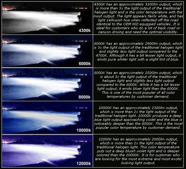

info jeg har brukt:
Grunnen til 10000k er show, jeg vil ha det blå lyset. Det er jo eneste grunnen til at jeg tenkte jeg skulle gå for 10.000k istednfor 6/8000k.

Dybvik sier at 6000k har en knallhvit farge, mens av skalaen på bilde går det vel frem at 4300k gir hvitest lys!?
