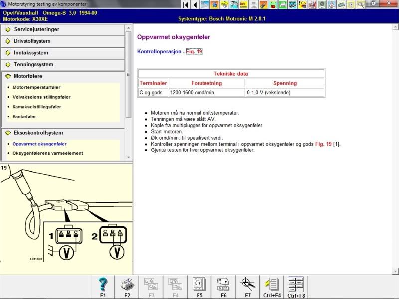

Hvordan måler man spenningen på lamdasonden? Har lite greie på strøm, men skal klare å operere et multimeter. Har feilkode på lamda men er usikker på hvilken det gjelder. kode 38 Oxygen sensor Voltage low . Og kjørers det feit blanding når denne feilkoden ligger i systemet?

Har ikke funnet ut noe om spenning ut eller resistanten på føleren, men fant noe om feilkoden.
P0038:
"Oppvarmet oksygenføler 2, sylinderrekke 1, varmeregulering - krestsignal for høyt"
Sannsynlig årsak:
"Ledningsnett kortsluttet til pluss, oppvarmet oksygenføler, motorstyringsenhet"
Med andre ord:
Enten er det,:
1) kortsluttning på ledninger til føleren
2) føleren har tatt kvelden
3) ECU'n har tatt kvelden
