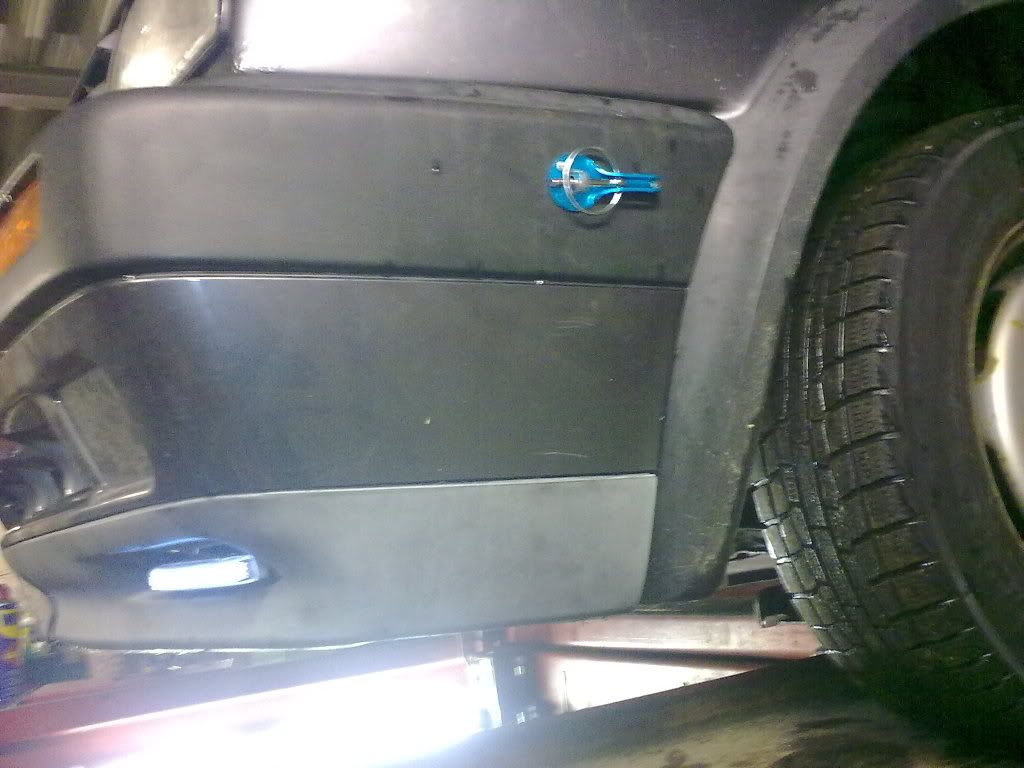

Tussi Skrevet Mars 15, 2010 Rapporter Share Skrevet Mars 15, 2010 for gjøre som jeg gjorde:) laga hurti fester på siden lett å ta av vis bilen skal bli lav å vis det opp står noe andre problem.. :) Siter Lenke til kommentar Del på andre sider More sharing options...
Retteåsen Skrevet Mars 15, 2010 Rapporter Share Skrevet Mars 15, 2010 Men så ser det dass ut med slike hurtig fester på siden da :P gå på volkswarenhaus.de finn det du skal ha, og snakke med polardego her på forumet! Retteråsen Siter Mvh Bjørn Arild Retteråsen Golf mk II 85 CL 1,6->16v Audi A4 1.8L 20V 98 Retteråsen's Salgstråd Lenke til kommentar Del på andre sider More sharing options...
Tussi Skrevet Mars 15, 2010 Rapporter Share Skrevet Mars 15, 2010 Men så ser det dass ut med slike hurtig fester på siden da :Pgå på volkswarenhaus.de finn det du skal ha, og snakke med polardego her på forumet! Retteråsen ka dass? er jo genial løsning.. har hat mine lenge å funker som F.. så ser ikke probleme der Siter Lenke til kommentar Del på andre sider More sharing options...
Darty Skrevet Mars 16, 2010 Rapporter Share Skrevet Mars 16, 2010 Enig med Retteåsen, det ser dass ut :p Siter 1973 Pontiac Firebird 2007 VW Passat 2.0 TDI [X] 1961 VW Boble [X]1983 VW Golf MK1 OldSchool [X]1988 VW Golf GTI 16V Lenke til kommentar Del på andre sider More sharing options...
Tussi Skrevet Mars 16, 2010 Rapporter Share Skrevet Mars 16, 2010 skal alle være negative på den løsninga da :P Siter Lenke til kommentar Del på andre sider More sharing options...
