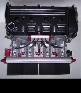

Med optimalt portet topp så kan det i flere tilfeller bli vanskelig å finne et emulsjonsrør som er optimalt over hele registeret. Disse problemene gjør at flere velger å gå for datasprut og separate spjeldhus. Her kan man med noen få tastetrykk på PCen endre MAPet, trenger ikke kjøpe andre dyser e.l. Datasprut er nokså rimelig, spjeldhus koster noe mer og kommer i tillegg. Det finnes også ferdige 'bolt on' innsug med fuel rail og integrerte spjeldhus til 16v (bilde under). Velox Motor forhandler slike, samt komplette sett med innsug, spjeldhus, fuel rail mm til flere motorer.
