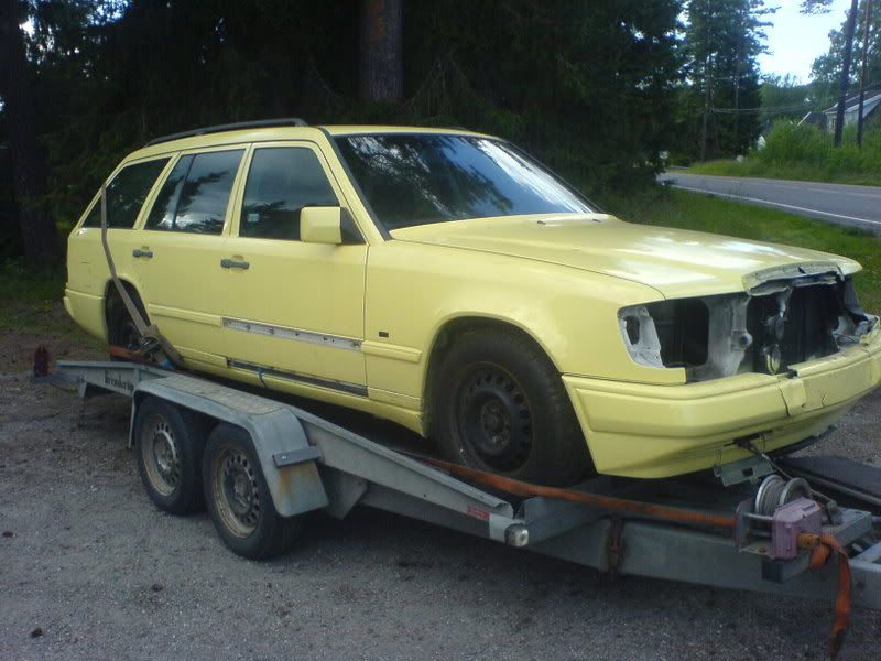

Til å begynne skaffa jeg meg en meget billg S124 230 som prosjekt, men var mye rust på den. Så den blir frakta til høggern en dag.
og en svensk 300-24 som delebil og motor og drivverk donor.

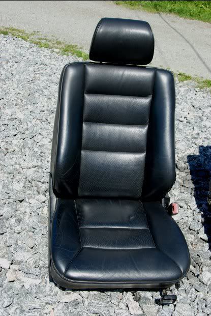

har også kjøpt skinnintriør som jeg har liggenes, så det er i boks (kjøpte det før jeg kjøpte svenske vogna, så er derfor jeg har to sett men er jo to forskjellige seter, prefacelift og facelift ) :)

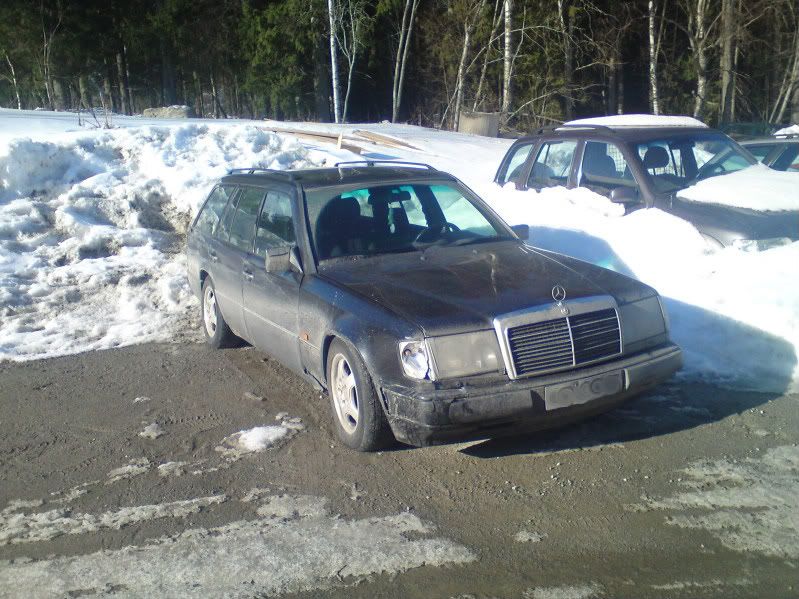

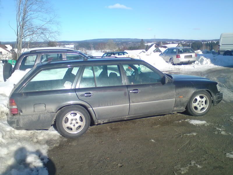

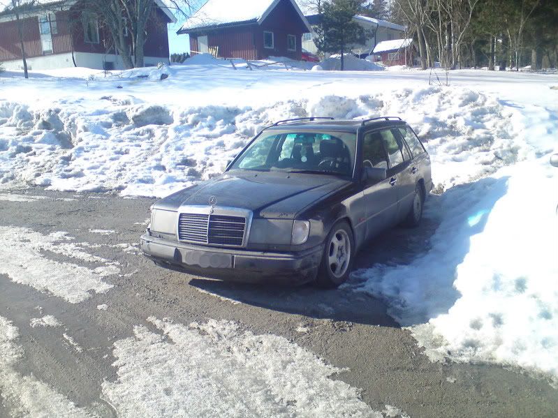

Så da har jeg vært å henta meg stedsfortreder for den gule vogna, ettersom den gule var såpass rusten. :D

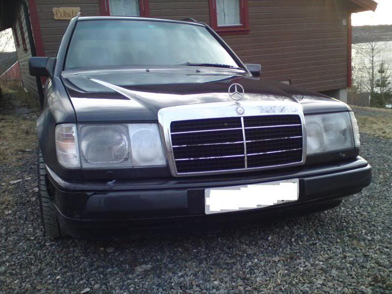

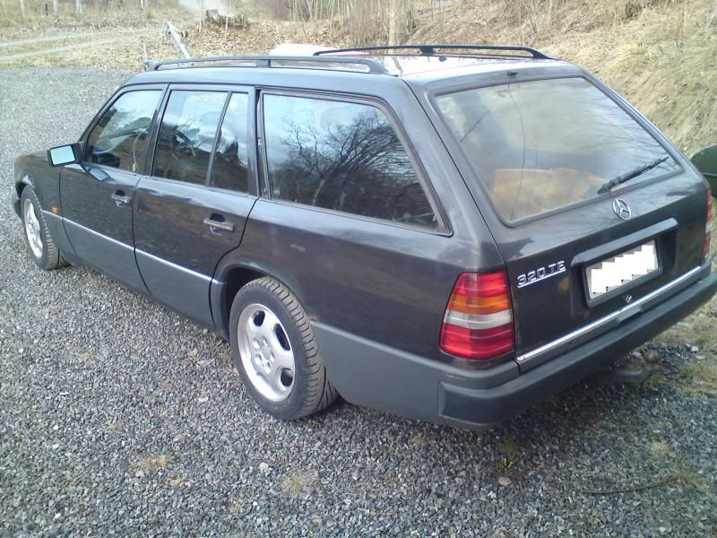

Er en orginal 320 ifra 93, har klokka inn ca 306 000 på km teller`n ;)
Er småplukk hele veien på bilen, så er noe å gjøre på denne også. Men skal først og fremst få den EU godkjent, men la merke til igår, når jeg var å henta den. At det er ingen klunkelyder i understell, bare dekka som er slitne.
Som jeg vet om så må det byttes framfjører på den ettersom de er kappa og eieren nevnte om at det var ett utslitt hjullagere, men hørte ikke så mye ulyd i noen av dem igår. Men skal ta den inn på løftebukken etter arbeidstida i mårra, og se hvordan det står til med understellet og under karosseriet. ;)

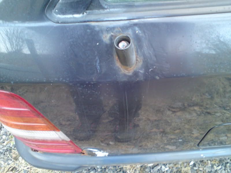

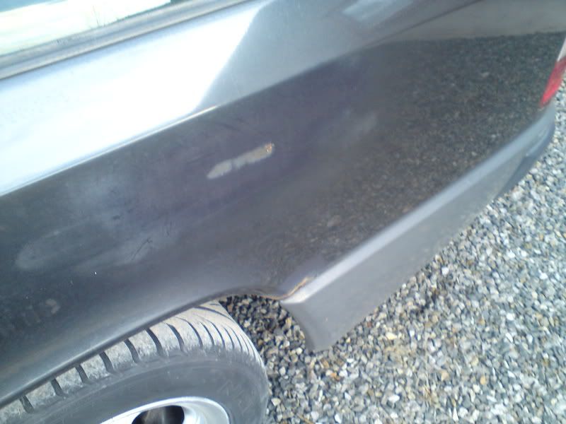

Lakkmessig så må det lakkeres om for at det skal bli pent, er for det meste rust på bagasjelokket bak og hjulbuene bak så det må byttes, men tar det som det kommer :)

er foresten ikke pre faceliftstoler du har. er til 90-> begge :)
de monterte er sportlinestoler og de løse er std.

Ok, så jeg har bare facelift seter altså... :)

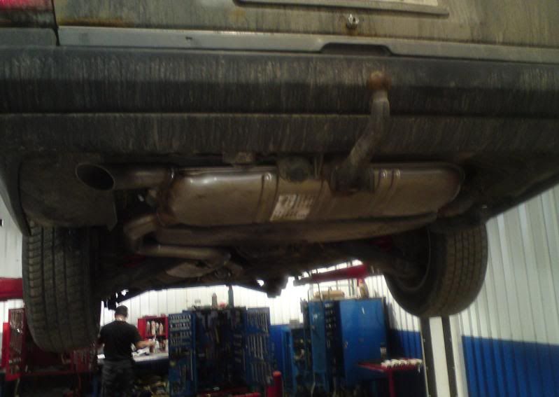

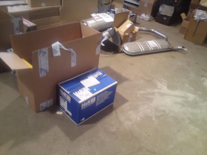

Da har det kommet noen deler på jobben, men ene potta blei resta. Så håper den kommer te påske... ;)
Dårlig bilde men er de to fremre eskene (brun og blå) og fremre potta på bildet der :P
Så da blir det ``årnings`` ;)

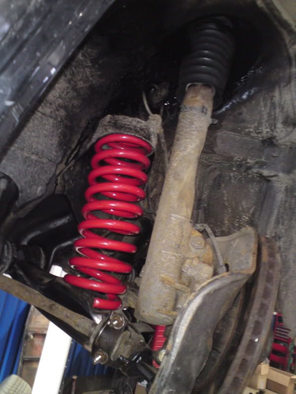

Ja, da har det blitt skrudd litt... ;)
Har til nå bytta:
- Begge hjullagerene bak
- Camber og spissingstag i bakstillinga
- De to bakre pottene
- Bærebru VSF
- Dempertoppene på forstillinga
- Komplett fjørsett
- + div smådeler som komme i tillegg til disse delene...

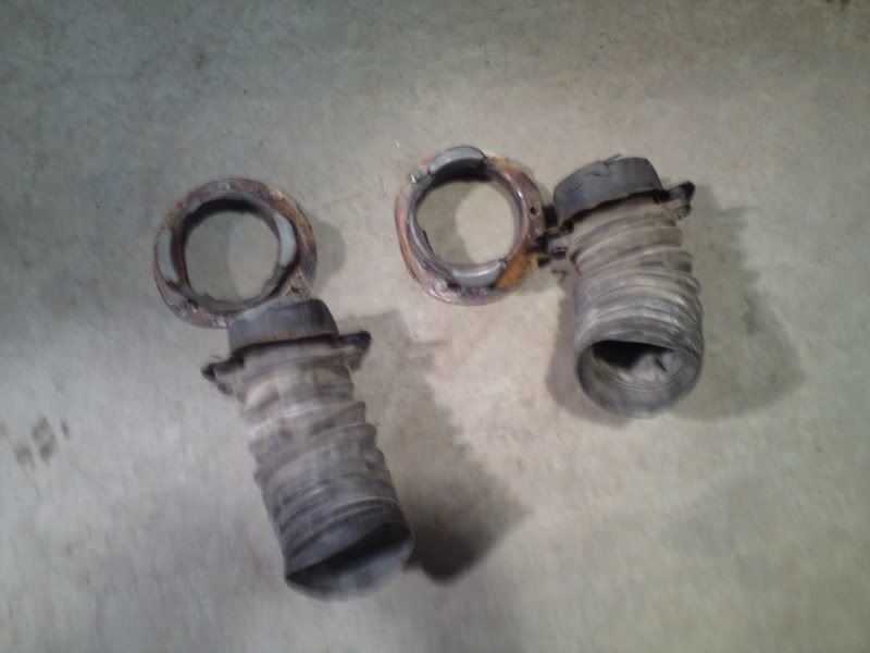

De gamle dempertoppene skjønner jeg ikke hvorfor ikke har gått i panseret enda, har ikke dratt de i filler demonterte de sånn :S

Dårlig bilde av de to bakre eksospottene

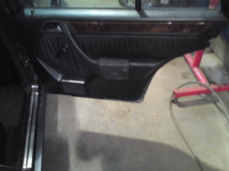

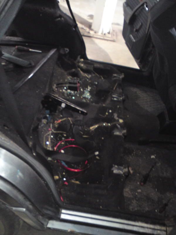

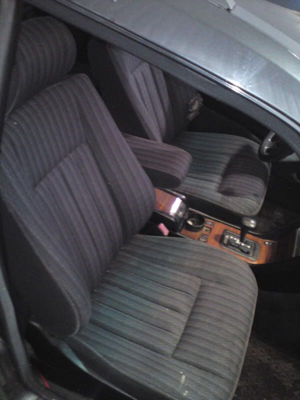

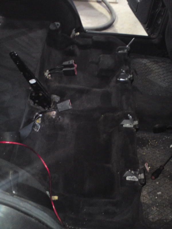

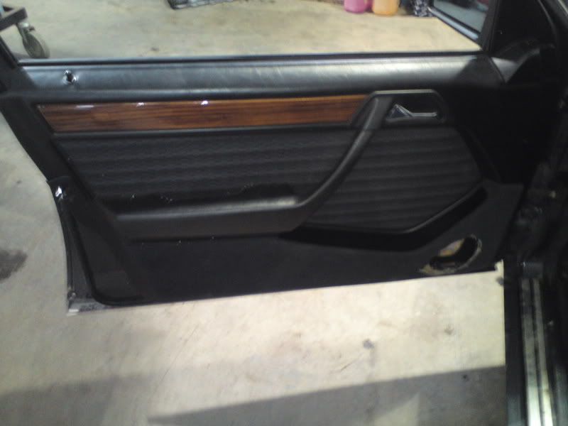

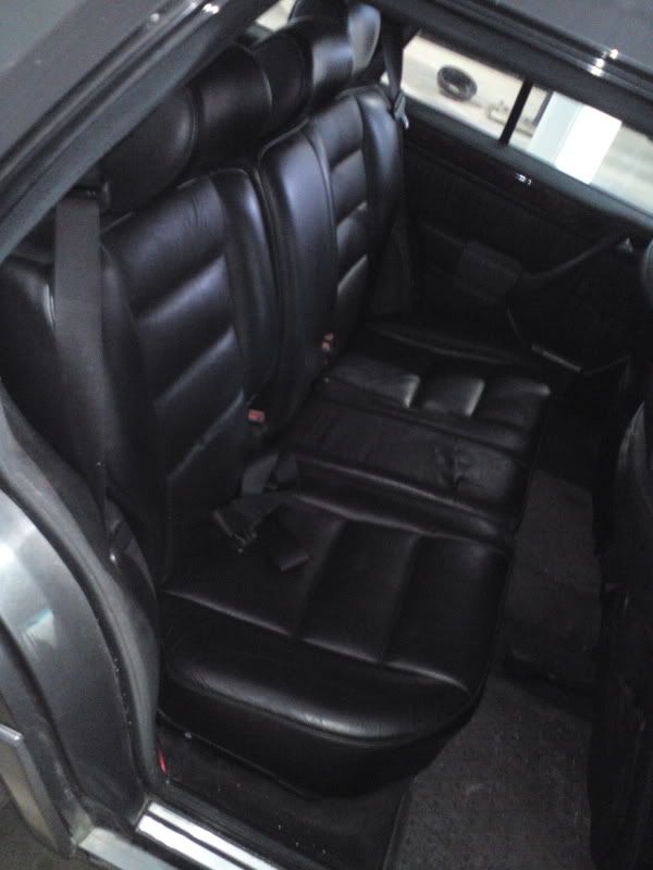

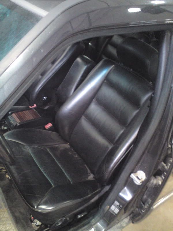

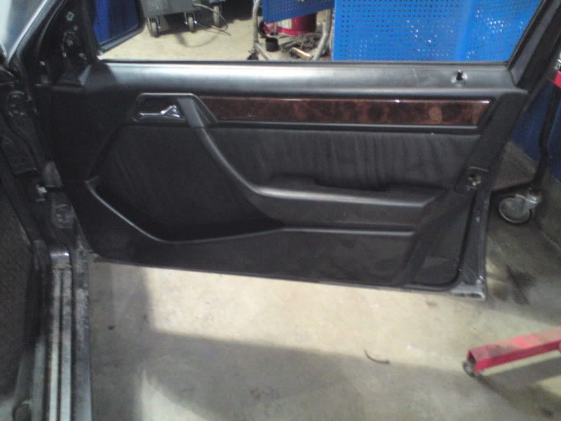

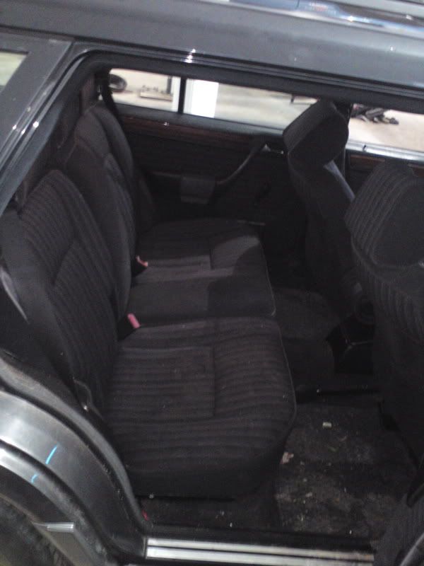

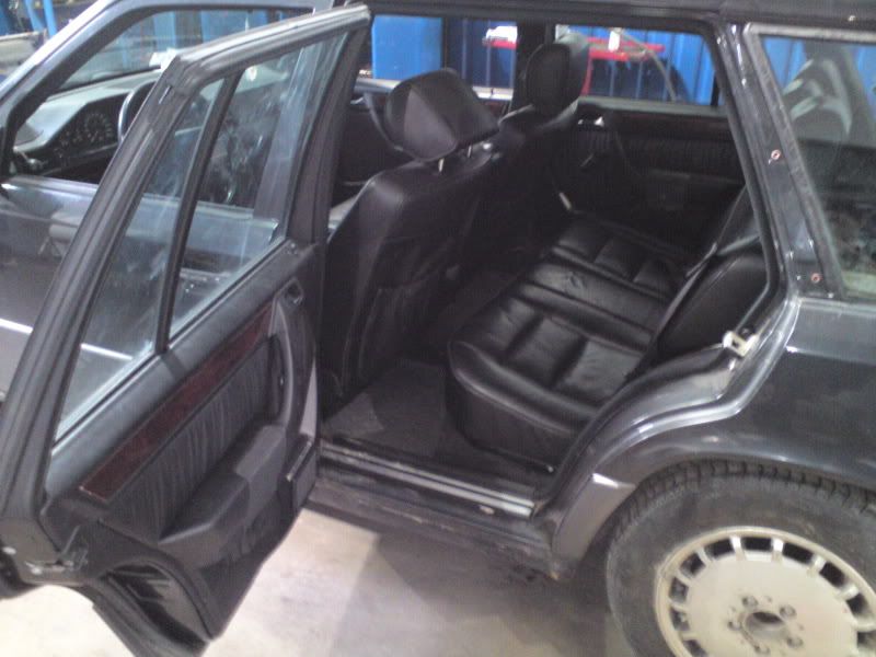

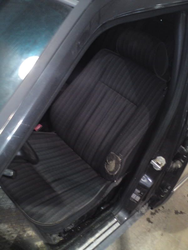

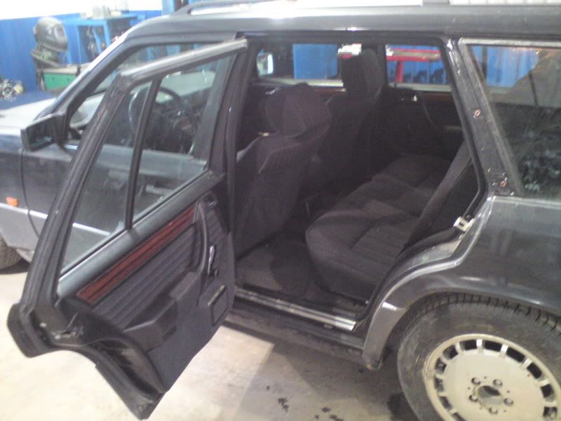

Bytta også interiøret i dag... :D
Gamle interiøret..
Litt rengjøring måtte til ;)
Nye interiøret
Interiøret er støvete etter lagringa, skal gå over skikkeli en dag med vaskekluten etter PKK... ;)

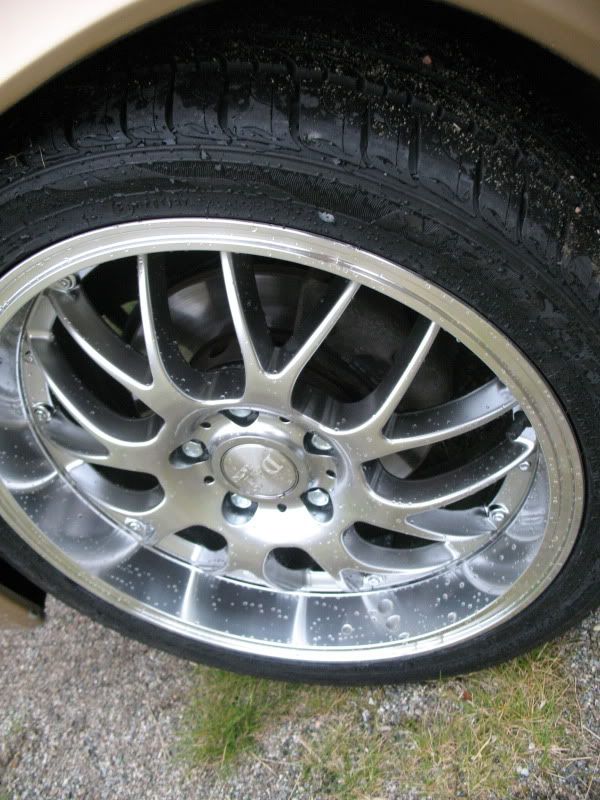

Prøvde også å sette på disse sommerdekka, men passa dårli :( Felga butta i kalliperne foran...
Hadde håpa på at de passa, men for finne noen andre felger... Men gidder ikke å ta 4-hjulskontroll før jeg får taki dekk og felger...

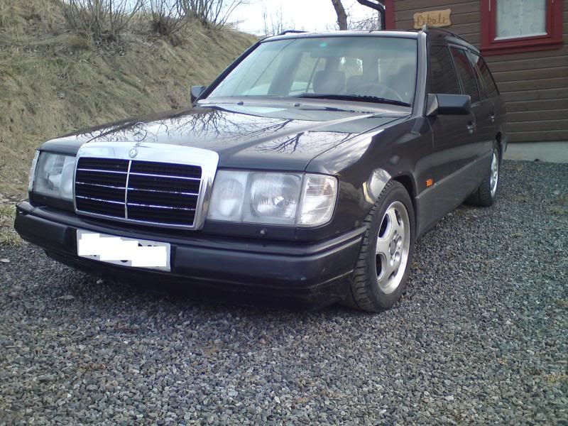

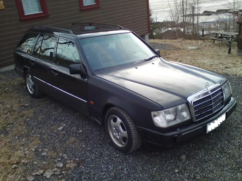

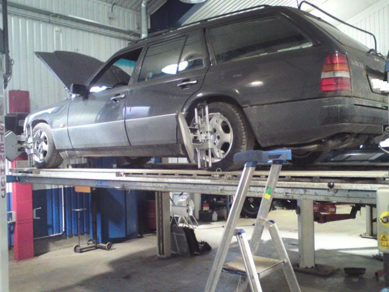

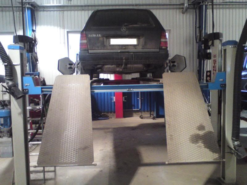

Da er 4-hjulskontrollen tatt :) Har også byttet lykteglass pluss blinklys HSF og justert lysene, så nå skal det ikke være noe problem for å få innskrevet senkesettet i vognkortet ;)
Har også prøvd å bytte oljenivå føleren, men den gule oljelampa lyser like fint fint enda den. Så da er det bare å gidde å titte over ledningsnettet en dag :P
Har også byttet motorolje pluss filter, så nå tikker ikke motoren like mye som den gjorde ;)
Fikk også prøvekjørt bilen ordentli en liten tur også (for engangs skyld), uten å bli rista i filler, sånn som det var når jeg henta vogna... Blei en helt annen bil å kjøre nå, etter påkostet. :) Og enda godt er det :P
Nå til mandag så kommer forhåpentligvis bremseklosser foran, så da blir det litt skruing igjen før EU skjemaet ligger i vogna :)

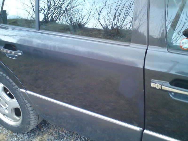

Da er vogna vaska første gang utvendig i mitt eie, og den har nok ikke sett en vaskesvamp på lenge heller trur jeg :P
En av de tidligere eier`ne var ikke så pirkete når det gjaldt lakk forskjeller...
Men nå framover, så vil den bli brukt litt. Er i ``bli kjent fasen`` med bilen enda :P
