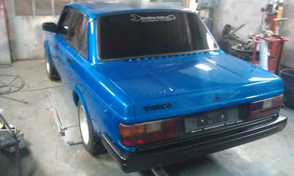

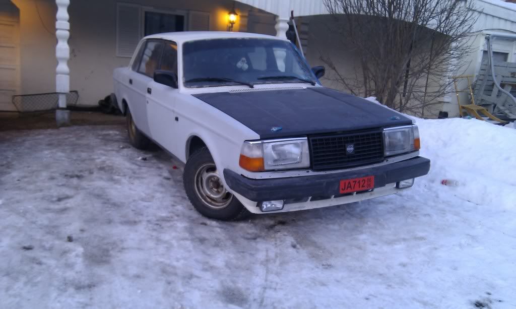

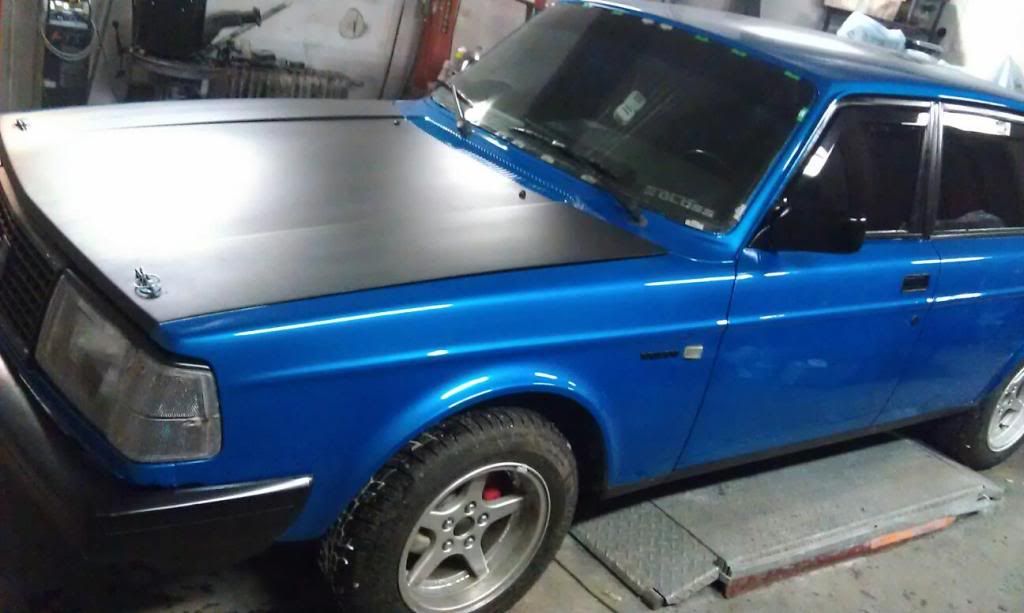

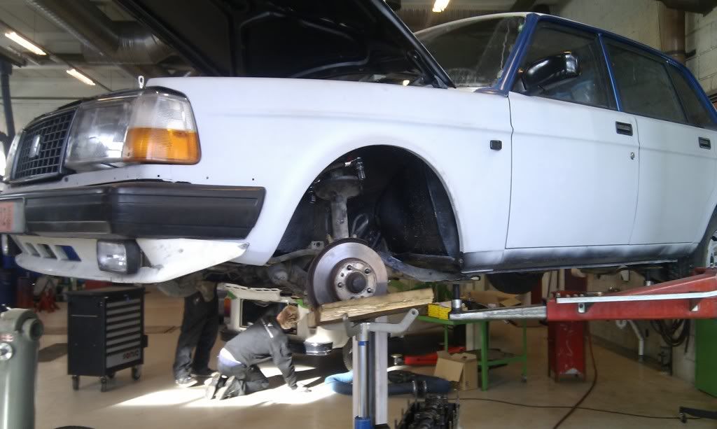

Da har jeg fått grynnet hele bilen med boks bare så den så litt penere ut og så den ikke ska ruste så fort, for har nå fått bilen på skolen og startet med den der :D

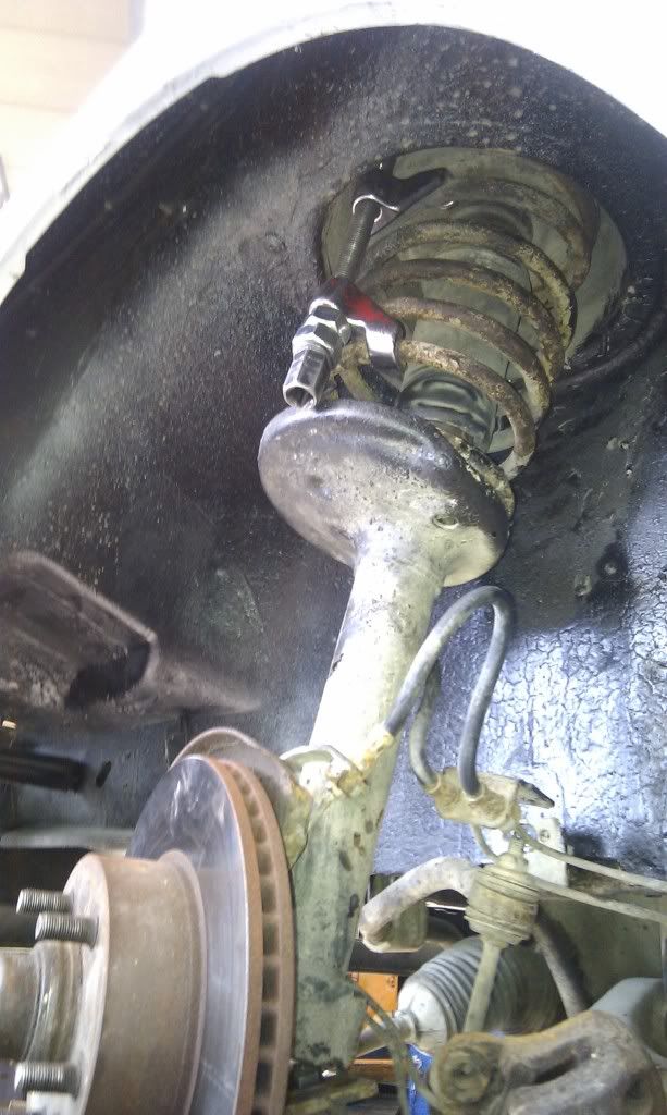

Så har jeg nå skiftet dempere på begge sider forran :) Skulle hatt senke fjærer når jeg først holt på mn :P

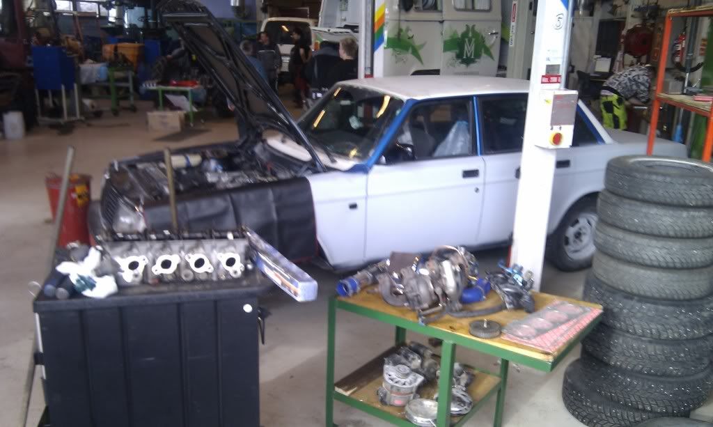

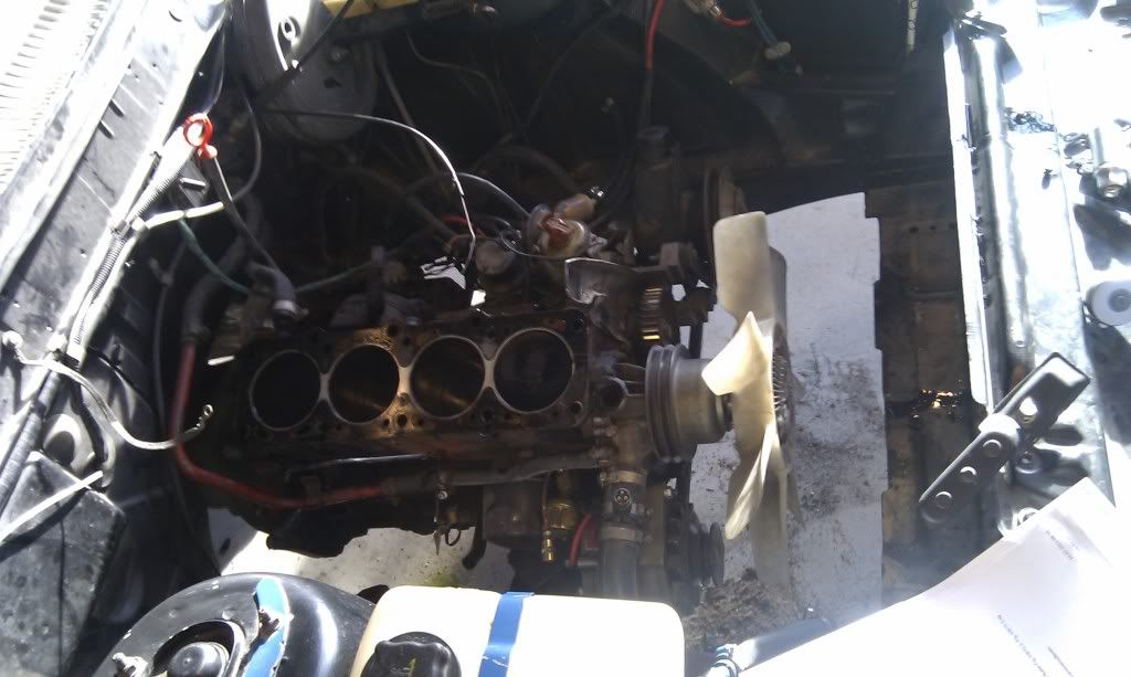

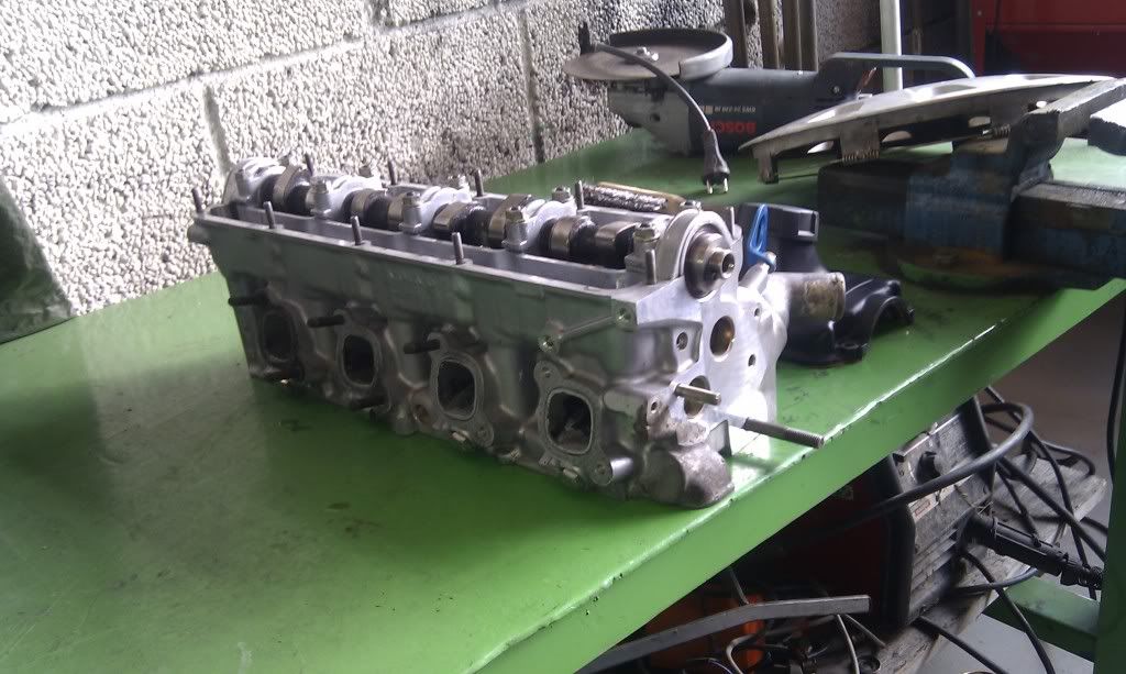

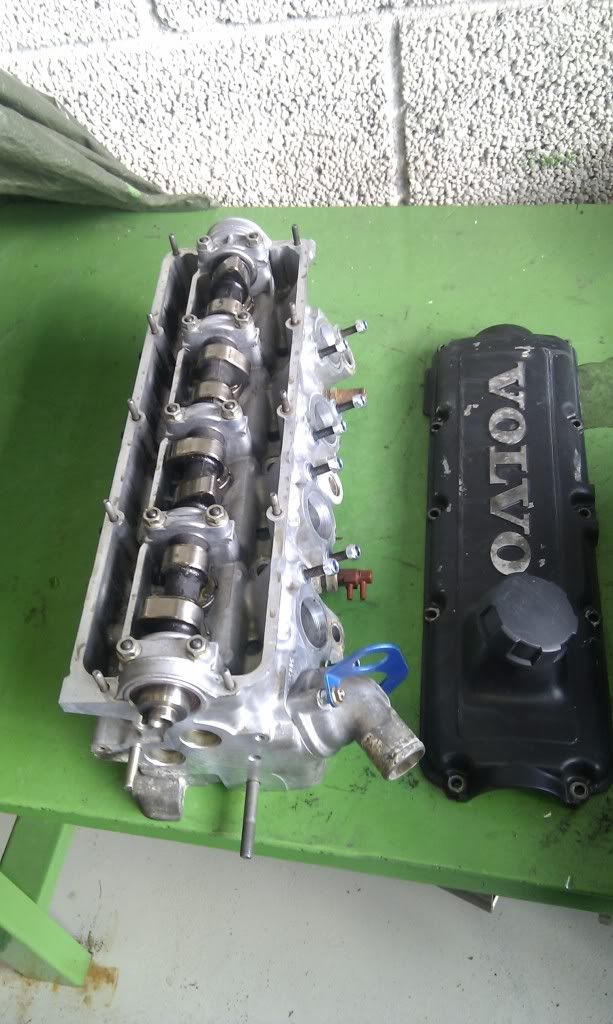

Og i dag begynte jeg og en som jeg går i klasse med å demontere så vi får skiftet til den toppen jeg overhalte og toppakning, reg reim og til sort innsug :)

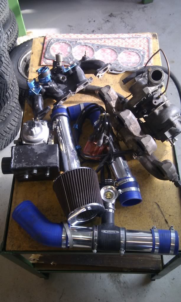

Deler:

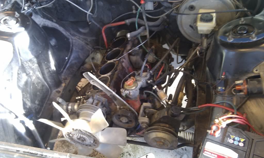

og sånn så det ut etter vi hadde demontert de delene: be tomt mn :P

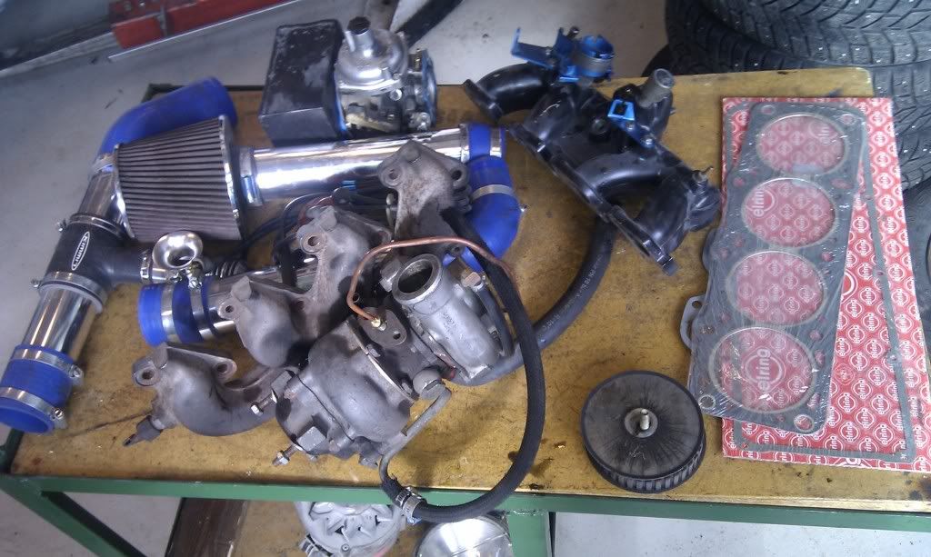

Toppen som skal på :)
Og sånn så det ut i slutten av dagen:

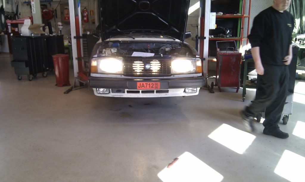

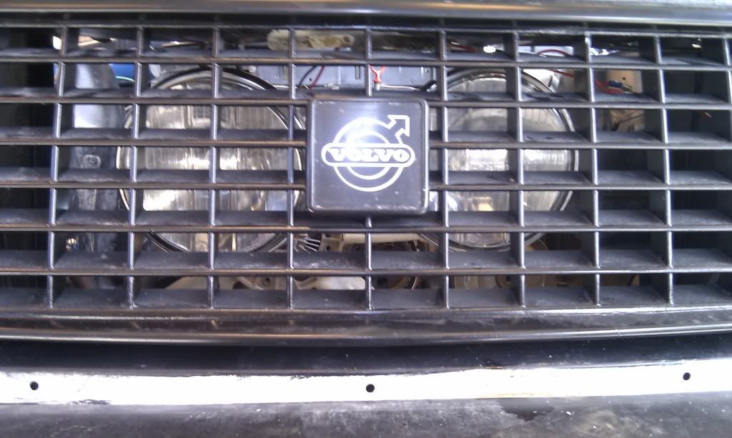

fikk montert 1000m bak grilln, mn må få skaffet meg noen som lyser bedre senere :P

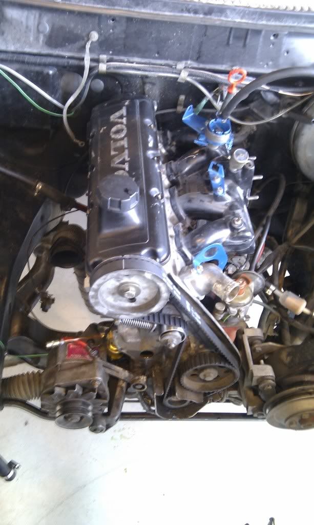

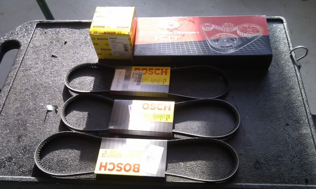

Så fikk jeg noen deler i dag å begynt og sette på topp og reg reim :)

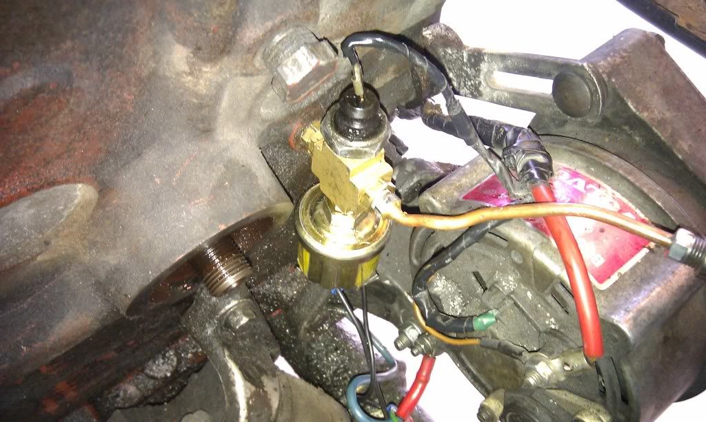

+ skrudd på alt som trenger oljetrykk med gjenge teip :)

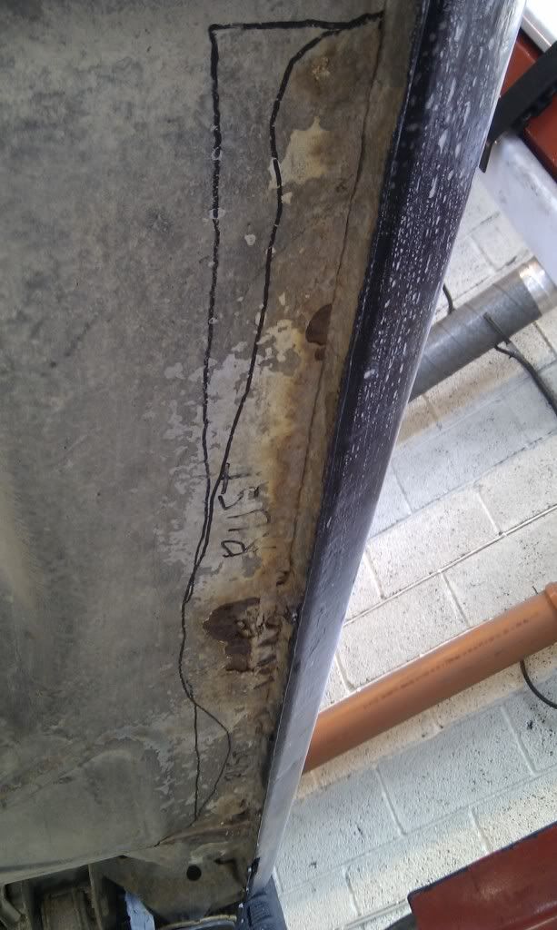

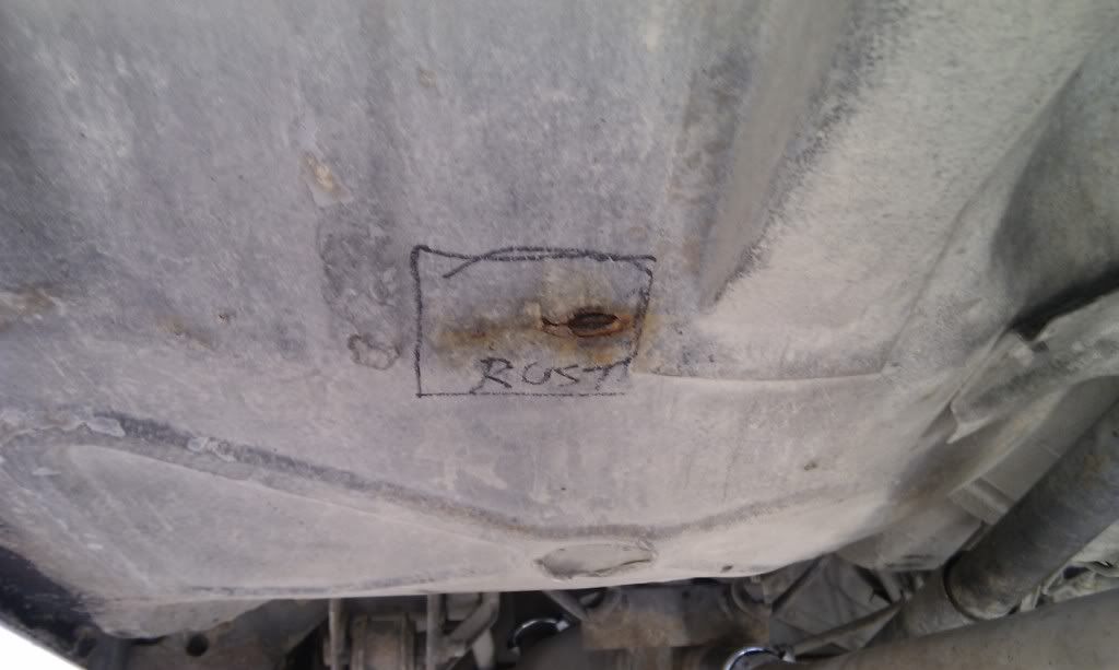

og selvsagt funnet rust som må sveises :/

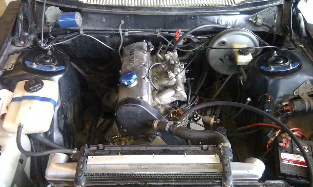

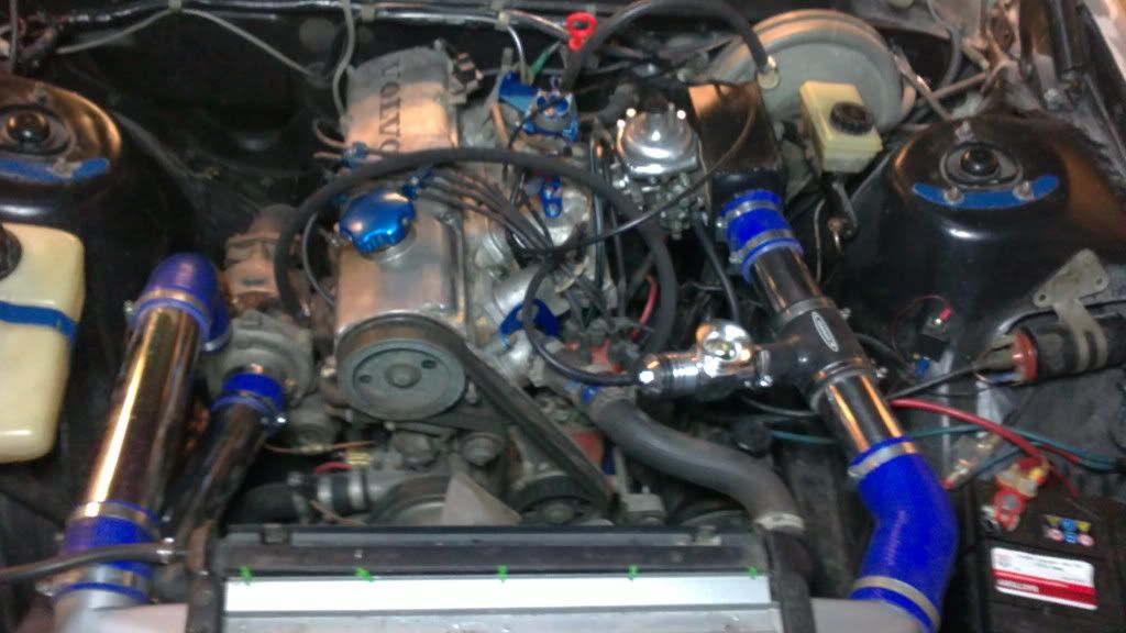

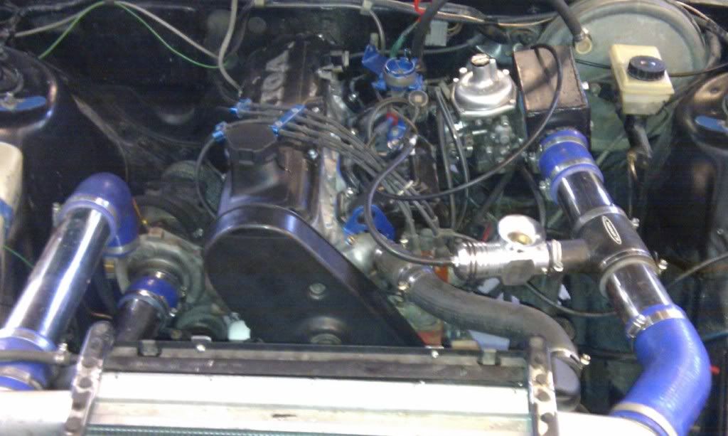

Har da gjort litt igjen :) har fått satt sammen igjen så den går nå, pluss litt div annet:)
Bilder:
Er nok ferdig med motor rommet nå ja :) litt små lakk her og der så :)

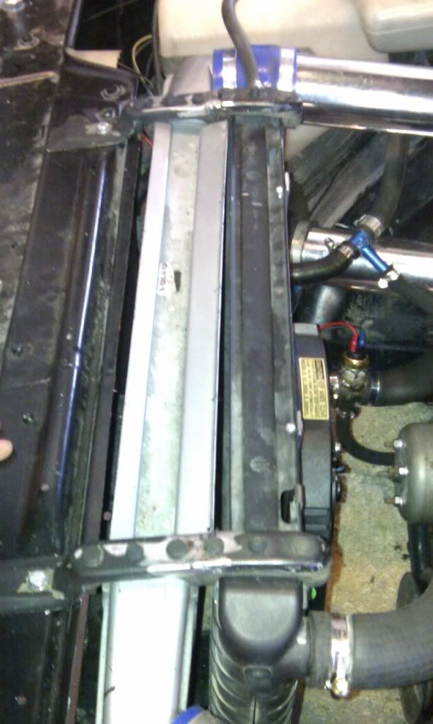

sveiste sammen noen fester til radiator og ic, så måtte jeg lagen noen som satt under også :) de under kommer det bilde av senere :)

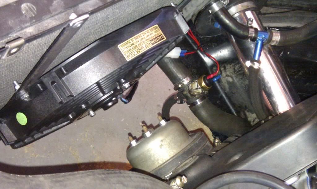

også har jeg nå montert el-vifte :) bedre det en den store plastikk vifta :P
