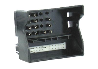

TransMedia Skrevet Mars 17, 2010 Rapporter Share Skrevet Mars 17, 2010 Verre og verre... :D Fakra-kontakt? Den kom fra ~2004 omtrent på Opel. Det sitter vanlige 8-pols ISO-kontakter i Opelen, pluss en 10-pols ISO for display/rattstyring. Eneste jeg husker av problemer med Opel er at den ISO-kabelen er for kort til montering av ny Blaupunkt-spiller med normale pølsefingre, men Pio har jo løs ISO-kabel så det burde gå greit... (du må forresten høyst sannsynlig bytte om Rød og Gul kabel fra Pio til ISO, Opel har motsatt oppsett der som regel.) Det fulgte med en overgang til ISO med PioneerspillerenTeknisk sett ingen ISO-overgang, men en vanlig tilkoblingskabel for Pioneer. Standard og nødvendig på alle Pioneer. Her fant jeg et par bilder: Som du ser er den svarte ramma en separat del, og ISO-kontaktene er sleidet fast i den innerst. Få ut ramma (en tynn skrutrekker få bendt opp låsetappene i over- og underkant), få løs ISO-kontaktene fra ramma og plugge dem inn i Pio-kabelen, bytt om Rød og Gul på Pio-kabelen (sjekk diagram på CAR300 hva som er Tenning/Bryter og Konstant/Battery på ISO-klossen fra bilen og sjekk dette mot koblingsskjema til Pio), fest Pio-ramma i dashen og skyv inn Pio. Ferdig.¨ En nødvendig ISO-DIN antenneovergang har du kanskje allerede: FYI: Fakra/MOST/Quadlock-kontakt, navnene går endel om hverandre i praksis: Standard stereokontakt på omtrent alle euro-biler de siste årene, kan ligne på ISO men går ikke overens på noe. Siter www.transmedia.no www.transthule.no Lenke til kommentar Del på andre sider More sharing options...
Markfiskern Skrevet Mars 20, 2010 Forfatter Rapporter Share Skrevet Mars 20, 2010 Endelig fikk jeg et øyeblikk til å se over stereoskiftet igjen. Kanskje feil uke å skifte stereo på, uten ledige timer i døgnet. Men, før jeg forhaster meg her, så spør jeg heller en ekstra gang. Jeg synes det er noe som ikke stemmer her.. ellers har jeg bare latt meg forvirre. . Jeg har forstått det dithen at 10ern på topp ikke er noe å bry seg med? Den fulle 8ern i midten er høyttalerne, og nederst sitter bl.a jord og strøm Den nederste kontakten i bilen (holdt med klipsene til høyre) RAD 1: rød, rødgrå+hvitsort, [tom], blårød (ikke tilkoblet kontakt på car300) RAD 2: brun, 2x grågrønne, tynnere(?) rød, [tom] Den nederste brikken på Pio-overgangen slik den da kobles mot bilen, er RAD 1: RØD, BLÅHVIT (ikke tilkoblet), TOM, TOM RAD 2: SVART, TOM, GUL, TOM Dette stemmer vel mer eller mindre med http://bilradiospes.no/index.php?aID=49&ids=artID ? Og når jeg kobler sammen, vil RØD gå på RØD i rad en, SVART og BRUN i rad 2, tynnere(?) RØD på GUL? Den blåhvite i bilen kan jeg flytte over på tom, så denne ikke går i kontakt med rødgrå/hvitsort fra bilen? Forsto jeg forresten korrekt her og i brukerveiledning at gul kobles med rød og rød med gul i selve overgangen? Altså Pio]-gul-rød-[iso og Pio]-rød-gul-[iso? Siter Lenke til kommentar Del på andre sider More sharing options...
TransMedia Skrevet Mars 21, 2010 Rapporter Share Skrevet Mars 21, 2010 Forsto jeg forresten korrekt her og i brukerveiledning at gul kobles med rød og rød med gul i selve overgangen?Altså Pio]-gul-rød-[iso og Pio]-rød-gul-[iso? Ja. RAD 1: rød, rødgrå+hvitsort, [tom], blårød (ikke tilkoblet kontakt på car300) Ikke finn på noe kreativt med BlåRød her... den er et hastighetssignal fra speedometer, og skal ikke benyttes med din nye spiller heller. Får denne 12V inn på seg, går instrumentpanelet åt skogen. Intet poeng å flytte den BlåHvite fra spilleren ISO, gjør ingen skade mot RødGrå/HvitSort. Ser ut som den aktiverer dashdisplay av/på. Siter www.transmedia.no www.transthule.no Lenke til kommentar Del på andre sider More sharing options...
