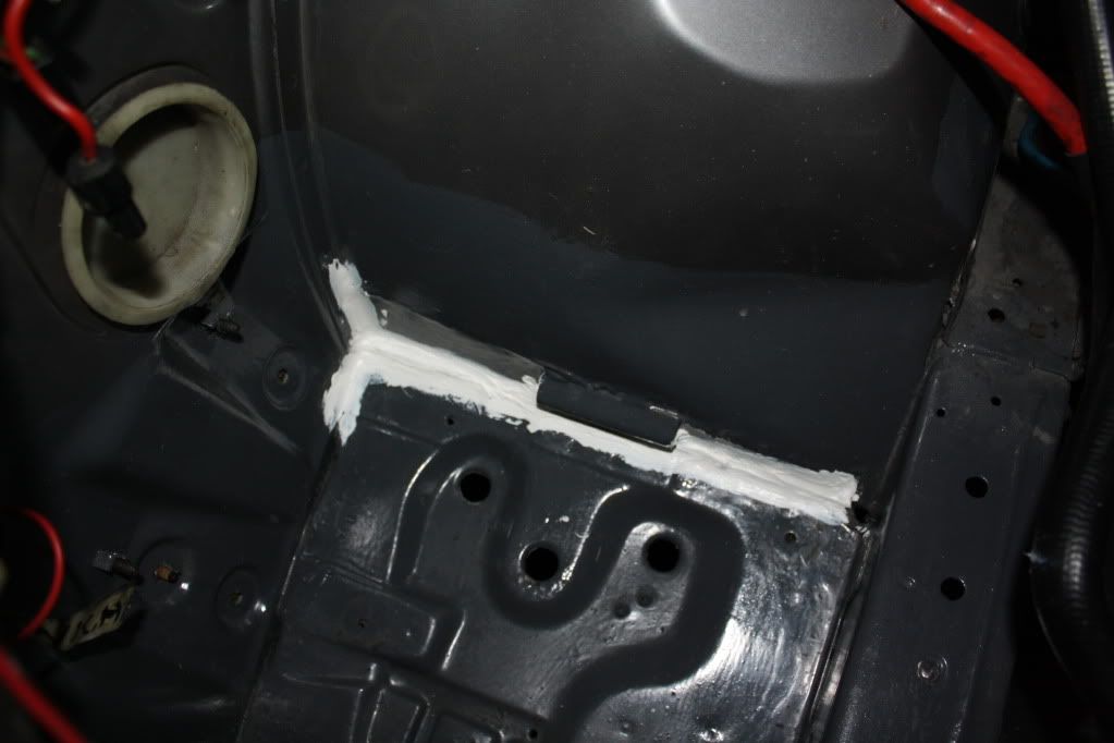

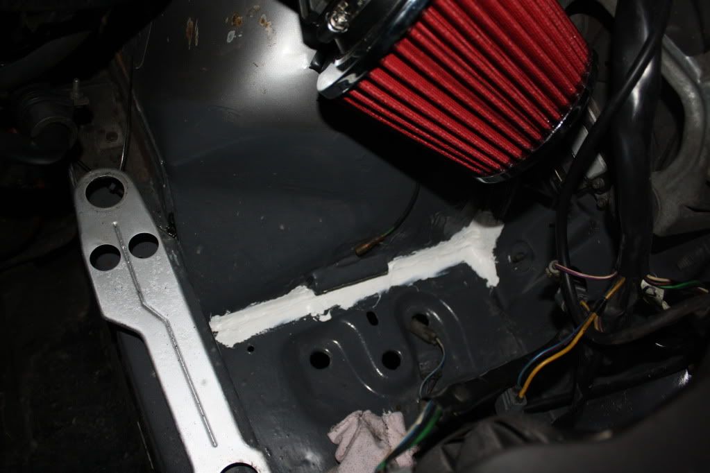

740Bjørn Skrevet Juli 24, 2011 Forfatter Rapporter Share Skrevet Juli 24, 2011 Har fått fuga opp sveisen som er ved batterikassa og ved spylervæskebeholderen i dag :) Var nødvendig for det hadde begynt å samle seg masse dritt og vatn nedi der. Neste blir å maskere rundt og tectylere selve plata nedi batterikassa og kassa som spylervæskebeholderen sitter i. :) Bilder: Batterikassa: Kassa der spylervæskebeholderen sitter: Kommentarer? Volvo 740 Turbo & Volvo 240 Turbo Lenke til kommentar Del på andre sider More sharing options...
Power 68 Skrevet Juli 25, 2011 Rapporter Share Skrevet Juli 25, 2011 Jeg må si at jeg likte det du har gjort i forhold til den siste oppdateringen. Må si at du har gjort et godt stykke arbeid. Hva brukte du for å fuge i batterikassen? Det blir i alle fall spennende å se hvor holdbart det blir på de plassene du skal bruke Brunox. Hvor lenge det går før eventuelt rusten kommer tilbake. Men jeg håper at det blir holdbart og ikke kommer rust tilbake på de plassene hvor Brunox skal brukes. Du får holde meg oppdatert. Lenke til kommentar Del på andre sider More sharing options...

740Bjørn Skrevet Juli 25, 2011 Forfatter Rapporter Share Skrevet Juli 25, 2011 Jeg må si at jeg likte det du har gjort i forhold til den siste oppdateringen. Må si at du har gjort et godt stykke arbeid. Hva brukte du for å fuge i batterikassen? Det blir i alle fall spennende å se hvor holdbart det blir på de plassene du skal bruke Brunox. Hvor lenge det går før eventuelt rusten kommer tilbake. Men jeg håper at det blir holdbart og ikke kommer rust tilbake på de plassene hvor Brunox skal brukes. Du får holde meg oppdatert. Alle sveiser der det er sjanse for at det samler seg dritt og lort bør vell fuges opp med ein gang etter sveisinga, men eg har vore litt sløv og har ikkje fått dette gjort før nå. :) Brukte Tec-7 fugemasse. Trur eg går for Brunox, for det trur eg vil gi best resultat for meg om middelet oppfører seg slik som folk sier. :) Volvo 740 Turbo & Volvo 240 Turbo Lenke til kommentar Del på andre sider More sharing options...
