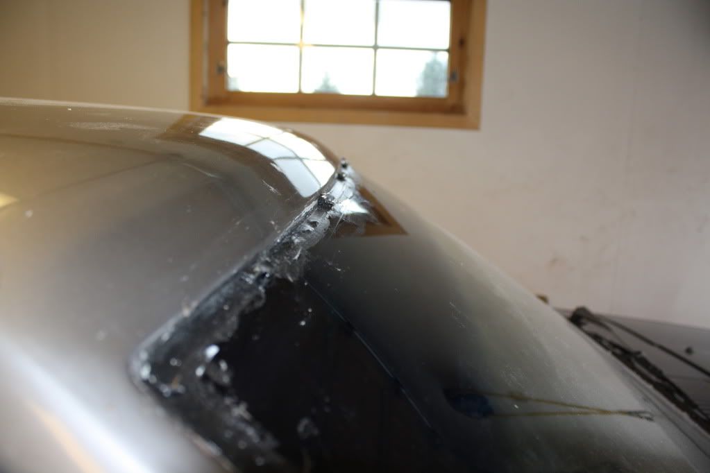

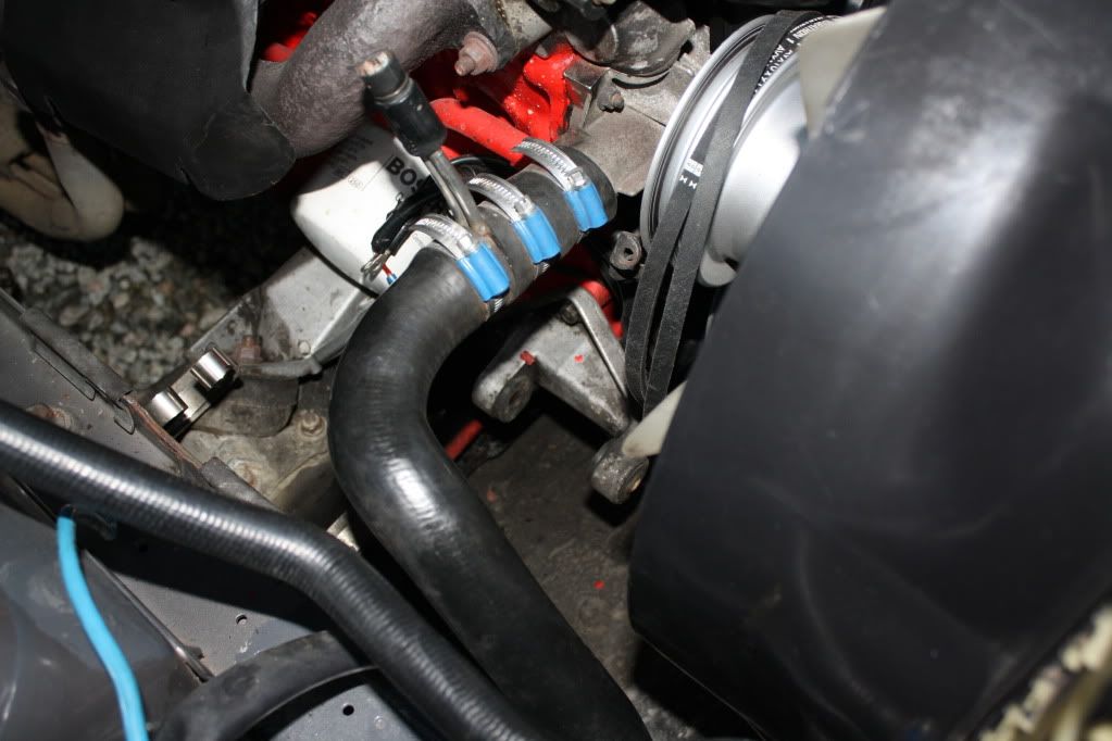

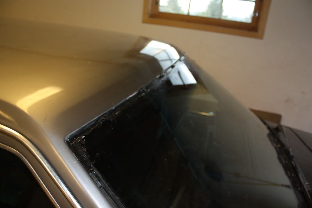

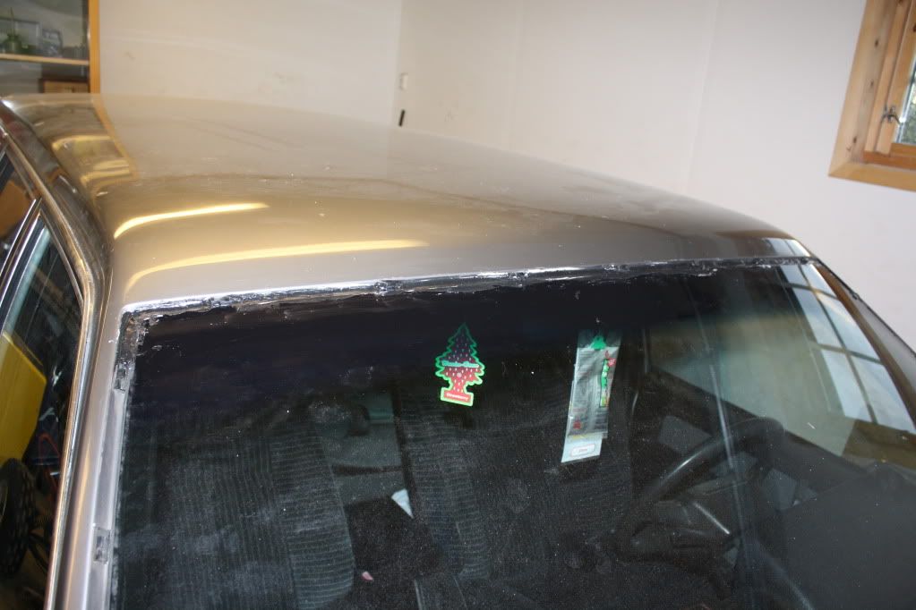

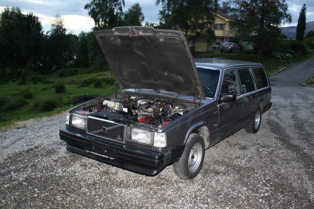

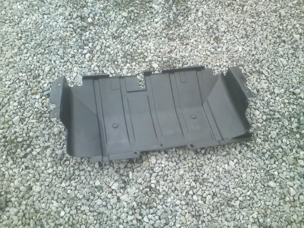

740Bjørn Skrevet August 27, 2011 Forfatter Rapporter Share Skrevet August 27, 2011 Fekk gjort litt i garasjen i dag også gitt :) I dag når eg kom ut i garasjen hadde pappa fuga renna over frontruta til meg, så nå håper eg at det vil bli slutt på alle lekkasjene rundt frontruta :D Så tok eg å vaska og reingjorde den plata som sitter under motoren, og monterte den. Etterpå fjerna eg forsikrig restene etter teipen som satt over frontruta når det regna med whitesprite. :) Bilder: Dårlig mobilbilde av den nyvaska plata under motoren. :) Etter fuging av renna over frontrute: Slenger bare ut eit lite bilde av motorrommet :D Kommentarer? Volvo 740 Turbo & Volvo 240 Turbo Lenke til kommentar Del på andre sider More sharing options...

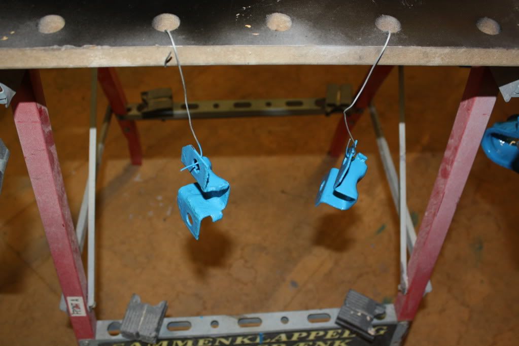

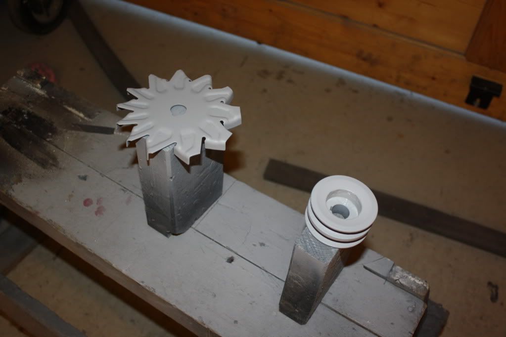

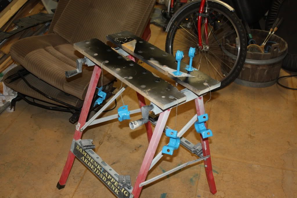

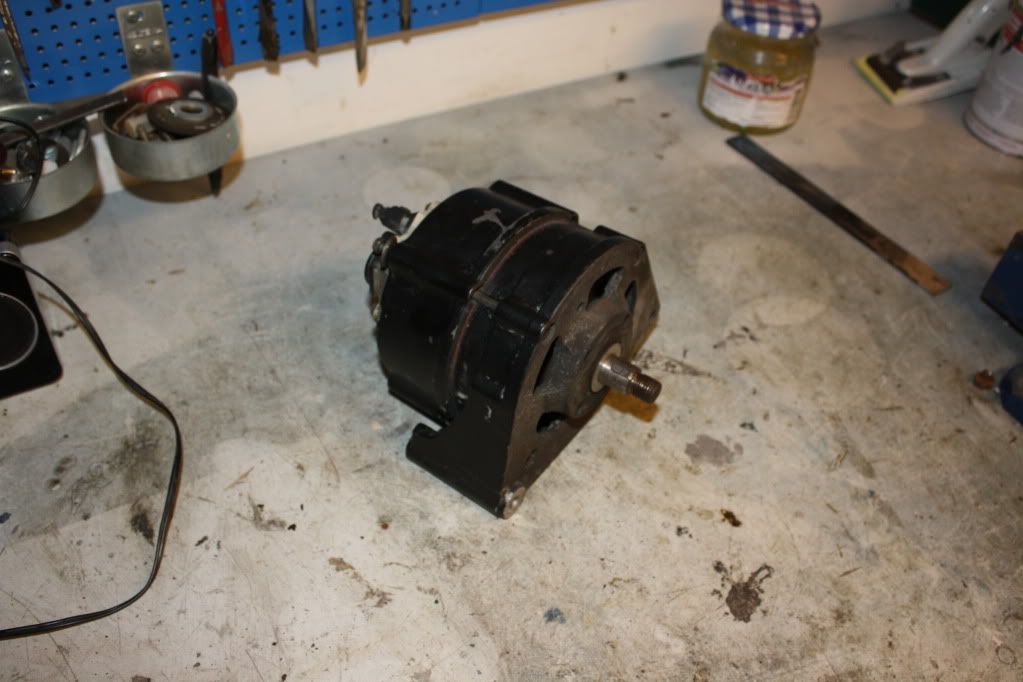

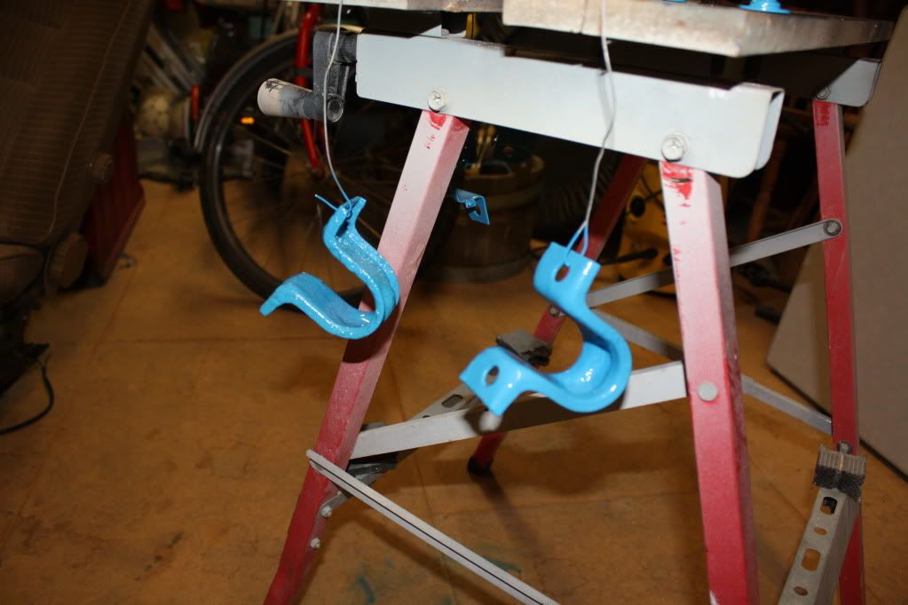

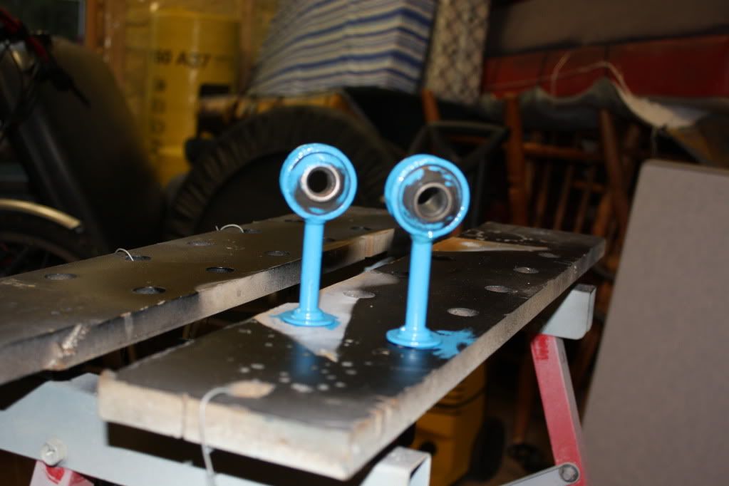

Power 68 Skrevet August 28, 2011 Rapporter Share Skrevet August 28, 2011 Demontert dynamo i dag for bytte til orginalt reimhjul etterfulgt av lakkering av reimhjul og kjøleskive for dynamo :) Grunnen til at eg skal bytte tilbake til orginal skive er fordi det gamle reimhjulet stakk litt lengre ut enn det orginale som gjorde at det blei eit par millimeter forskjell frå spora på reimhjulet på dynamoen og reimhjulet på vannpumpa. Så ved å bytte tilbake til det gamle reimhjulet blir det beint igjen. :) Også fått lakkert stabilisatorstaget og alle delene som hører til blått i dag! :D Bilder: Dynamoen borte :) 1. stk dynamo uten reimhjul og reimskive. :) Reimhjul og reimskive grunna, klart for litt svart lakk i morgon :) Stabilisatorstag lakkert/malt :D Litt diverse deler til stabilisatorstaget lakkert: Skal male eit strøk til før det blir montering. :) I samma slengen som det blir montering skal det taes litt rust på ramma til bilen. Kommentarer? :D Hei du. Jeg fikk lyst til å gå tilbake litt til et gammelt innlegg i denne tråden. Ser at du har lakket stabilisatorstaget og tilhørende understells deler blått. Hva brukte du til dette? Arcanol eller Hammerite? Slipte du vekk overflaterusten før du lakkerte disse delene? Tenker du å tectylere stabstagene og de andre understellsdelene? Lenke til kommentar Del på andre sider More sharing options...
740Bjørn Skrevet August 28, 2011 Forfatter Rapporter Share Skrevet August 28, 2011 Hei du. Jeg fikk lyst til å gå tilbake litt til et gammelt innlegg i denne tråden. Ser at du har lakket stabilisatorstaget og tilhørende understells deler blått. Hva brukte du til dette? Arcanol eller Hammerite? Slipte du vekk overflaterusten før du lakkerte disse delene? Tenker du å tectylere stabstagene og de andre understellsdelene? Brukte bengalakk til lakking av disse delene. Blei toppers spør du meg :D Slipte ned overflaterusta på kyllinbeina, men på stabilisatorstaget var det ingen rust. Skal nok ikke tectylere disse delene nå som de har blitt så fine :) Volvo 740 Turbo & Volvo 240 Turbo Lenke til kommentar Del på andre sider More sharing options...
Power 68 Skrevet August 28, 2011 Rapporter Share Skrevet August 28, 2011 Så du mener at bare med lakkering så vil det være nok til å motstå slitasjer og påkjenninger til det å kjøre på saltede vinterveier, og unngå fremtidig rustangrep? Lenke til kommentar Del på andre sider More sharing options...
16vturbo Skrevet August 28, 2011 Rapporter Share Skrevet August 28, 2011 bil ikke det bli så mye bevegelse i krengestaget at lakken bare detter av? 1988 Omega A 20Seh turbo - Megasquirt ''The one who shall be last... Will be sideways and smiling!'' :D monstergarasj på Instagram. Lenke til kommentar Del på andre sider More sharing options...
740Bjørn Skrevet August 28, 2011 Forfatter Rapporter Share Skrevet August 28, 2011 (endret) Så du mener at bare med lakkering så vil det være nok til å motstå slitasjer og påkjenninger til det å kjøre på saltede vinterveier, og unngå fremtidig rustangrep? Du har ett poeng, men eg trur det vil gå bra uansett :) Bengalakken tåler litt bank. Endret August 28, 2011 av 740Bjørn Volvo 740 Turbo & Volvo 240 Turbo Lenke til kommentar Del på andre sider More sharing options...
740Bjørn Skrevet August 28, 2011 Forfatter Rapporter Share Skrevet August 28, 2011 (endret) bil ikke det bli så mye bevegelse i krengestaget at lakken bare detter av? Den gamle lakken som var på krengestaget holdt seg nå iallefall da :) Men bengalakken er utrolig slitesterk, så eg trur faktisk det skal gå heilt fint :D Endret August 28, 2011 av 740Bjørn Volvo 740 Turbo & Volvo 240 Turbo Lenke til kommentar Del på andre sider More sharing options...
