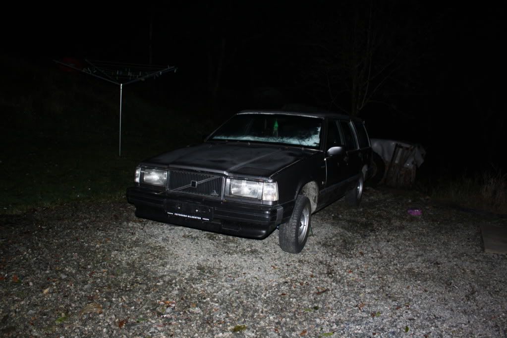

740Bjørn Skrevet Oktober 8, 2011 Forfatter Rapporter Share Skrevet Oktober 8, 2011 Kommer med ein liten oppdatering her eg. Fått arbeidslyst igjen nå etter circa 2 veker med stopp i prosjektet :D Grunnen til det var at jeg fyllte litt bensin på bilen i morges, startet den opp og tok meg ein liten stripe rundt på bruket. Den går så utrolig godt, og jeg så hvor bra den har blitt, så derfor har jeg nå fått litt arbeidslyst igjen :) Så etter det parkerte jeg bilen igjen og jekket den opp for å ta litt overflaterust. Fikk gått over understellet med ruststopper. Så blir det Arcanol/bengalakk før Tectyl. :) Slenger ut eit lite bilde av kjerra sånn den står nå :D Volvo 740 Turbo & Volvo 240 Turbo Lenke til kommentar Del på andre sider More sharing options...
