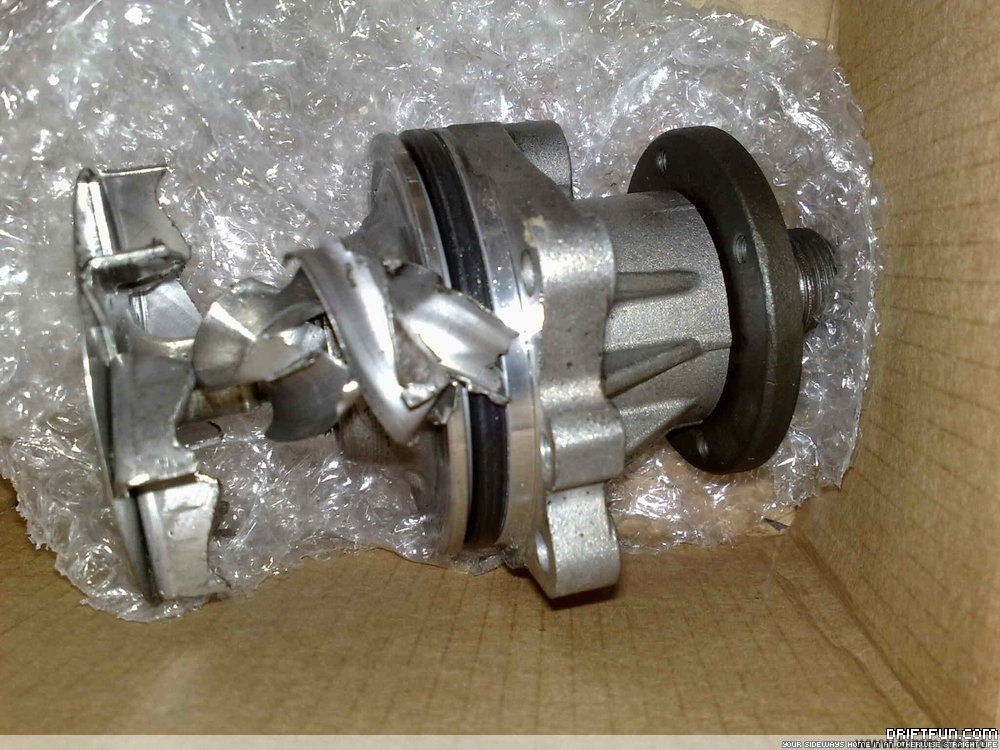

Verksted byttet vannpumpe på bmw'en min for 1.5år og 10-15k km siden.. Her er resultatet:
Ikke rart kjølesystemet har vært lekk og at all væske som kommer ut er full av aluspon.
Burde jeg kreve kompensasjon fra dette verkstedet? Liker ikke å være vanskelig, men dette er ikke helt bra [-X

Hehe, det var mildt sagt litt skremmende! Bytta radiator da jeg trodde den var kilden til lekkasjen, det var det ikke.. Takket være en meget kyndig mekaniker ble vannpumpa utpekt som synderen, kunne jo fort ha gått mye værre.. Lurer litt på hva jeg bør kreve igrunn..

Vet ikke om du er medlem i NAF jeg, men hvis du er det kan du få gratis juridisk hjelp der ihvertfall. Da kan du jo få tips og vink fra noen som har ordentlig peiling :thumb
Men slike ting skal jo ikke skje, en vannpumpe burde jo tåle...VANN liksom...

Dette har jeg faktisk aldri sett før, har liten tro på at det er noe monteringsfeil fra verkstedet sin side,da dette passer bare på en måte
kan ha vært en feil på pumpe eller noe kansje,
men dra til verkstedet der du byttet pumpa og prat med de,det bruker og ordne seg da
Oi, ikke fått mail om svar i dette emnet jeg.. Tusentakk for råd, kommer til å avlegge verkstedet et besøk i morgen og høre hva dem mener.. Er imidlertid redd for at dette har påført motoren min skade, nå har jeg ingen synlige lekkasjer men det blir enda borte vann. Kan selvfølgelig være at jeg må etterfylle litt etter vannpumpebyttet. Håper det er tilfellet.
Betalte dem 3800kr for dette for 1.5år siden, kommer ihvertfall til å kreve tilbake dette belølpet. Jeg burde kanskje kreve mer mtp at jeg har byttet radiator, slanger osv. Ikke minst pga at jeg har hatt mye bry med dette typ etterfylle væske, lufte, etterfylle væske, lufte. Er også redd for alt sponet som sirkulerer, klarer jo ikke å bli kvitt absolutt alt.. Er rettogslett litt rådvill mtp hva jeg skal kreve.. Råd hadde vært finfint!

Glemte forøvrig å nevne at denne vannpumpa var litt lenger enn den nye. Står ikke delenr på pumpa, men regner med at den ikke er beregnet for min motor. Skulle lagt ut bilde av det, men den runde plata "over" skovlene, altså den som er lengst inn i motoren har skrapemerker.

Realpessimisten i meg ser bare for meg alt verkstedet kan finne på å komme opp med. "Du skulle ha kommet hit med én gang". "Du har skrudd på den selv etterpå, ergo tar vi intet ansvar." "Fabrikasjonsfeil, men garantien har gått ut." osv bla bla.
Er de reale kan jeg se for meg at du får dekket selve delen. Ikke noe mer. :)
Forøvrig kan du regne med å bli beskyldt for å fare med juks og fanteri! :D
