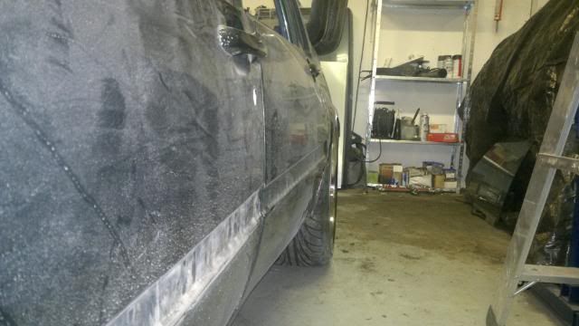

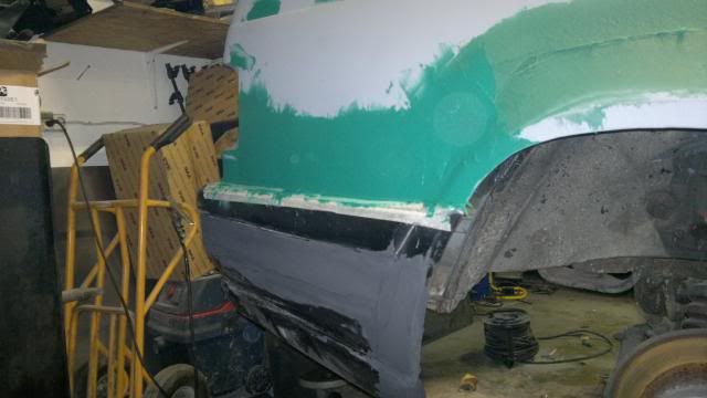

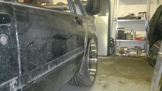

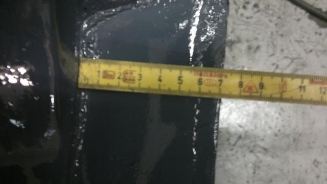

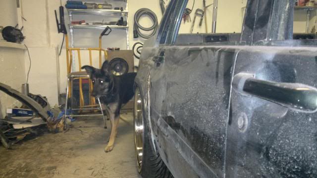

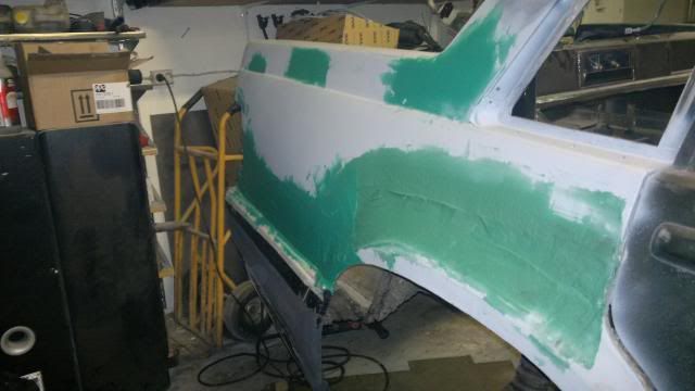

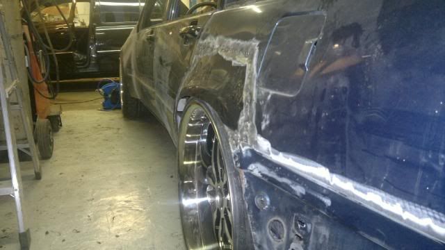

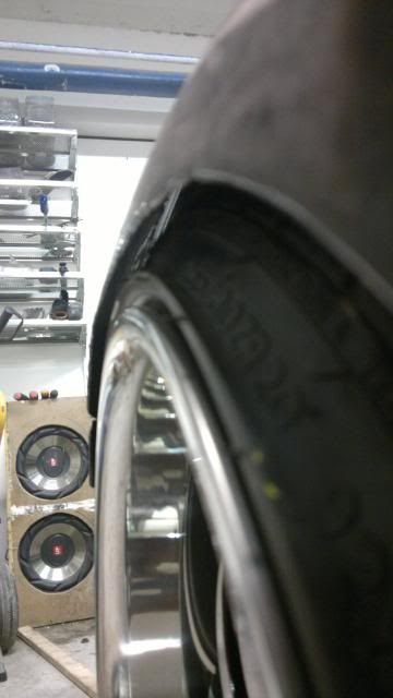

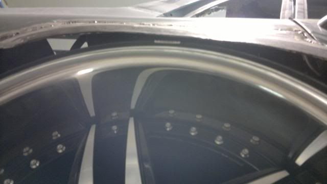

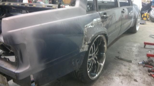

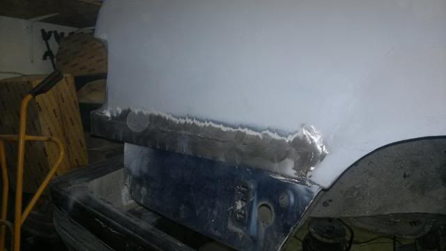

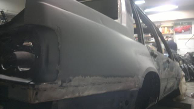

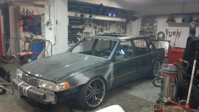

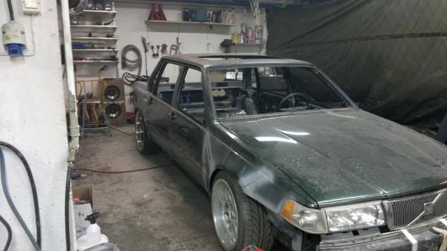

Da har man fått på S90 framhjulbuer bak. Camber er juster ut ekstra for å få mere dekkbane ned i bakken, det gjorde til at det ble 12mm mere bredding bak få å klaring. Men dette går greit iogmed at det ikke var ferdig bak enda, men det viser at det er viktig å har rette felger til bygget man holder på med. Men skal ikke ombestemme meg flere ganger med nye felger, er veldig fornøyd med resultatet som ble med 20" :)
Men ser ut til å det blir god del framgang nå får brukt litt tid på den når man er i verksted og ikke bare andre prosjekter og arbeid. Har velidig lyst å har bilen ferdig når neste sesong og Valåkra nermer seg :)

justere chamber mer ut...den var ny :D
jupp er vel ikke mange som gjør det, men siden man kjøre bil som trekker i rett ende og med 20" er det penger å tjene på man får slite på hele dekkbanen :) Pluss jeg og liker at hjulene er litt rette på bilen, er ikke fan av alt for stor negativ camber...

eg gjer rekning med at det fortsatt er RWD ;) :P vill ikkje tro han har bygget om en 700 til FWD :P *mobbe* :D
men fra spøk til revolver, blir bra detta tror eg :) bilen er ivertfal noe av det feteste eg har sett av 700 serien til no :)

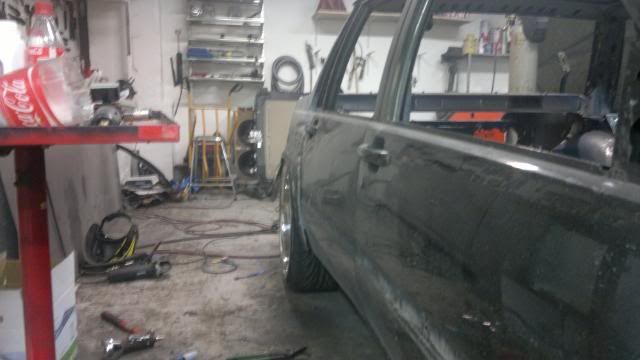

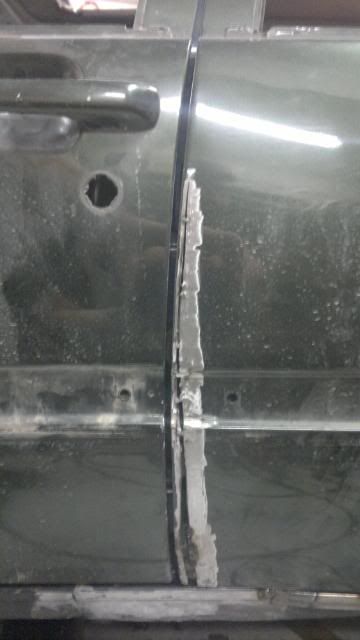

Litt mere framgang..

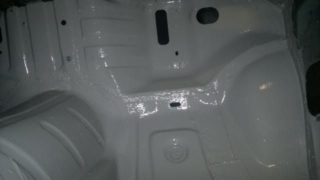

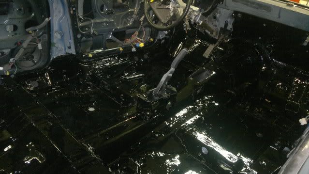

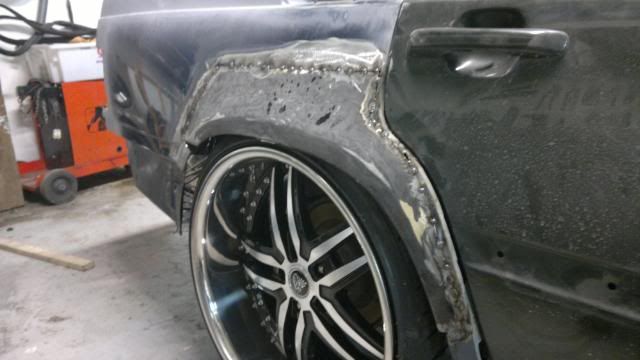

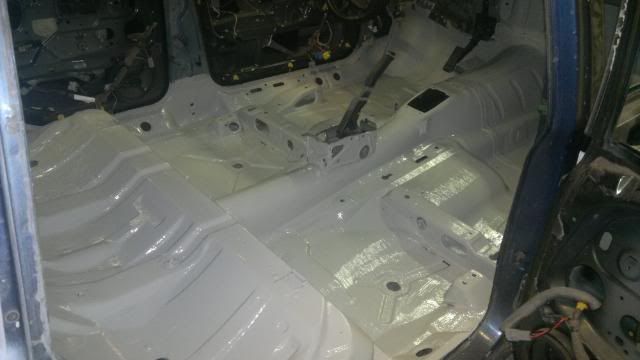

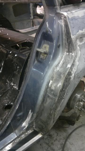

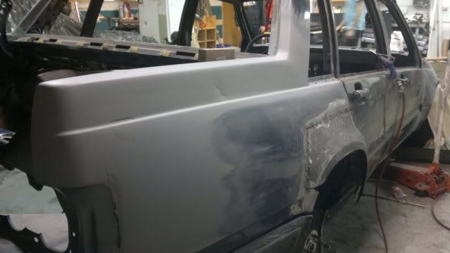

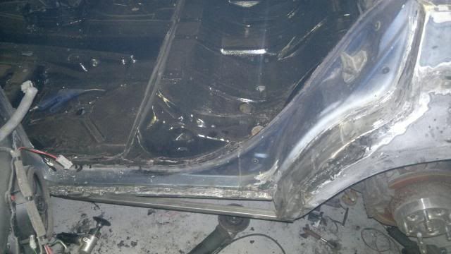

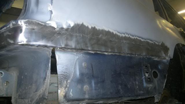

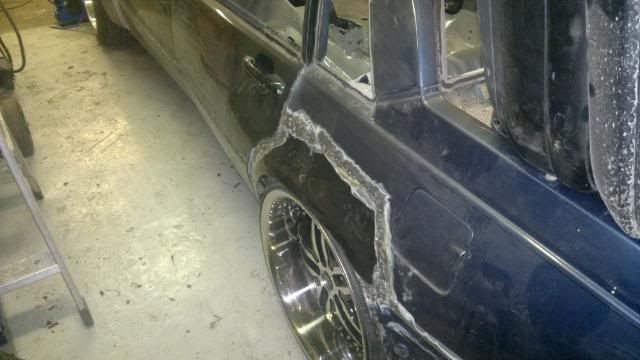

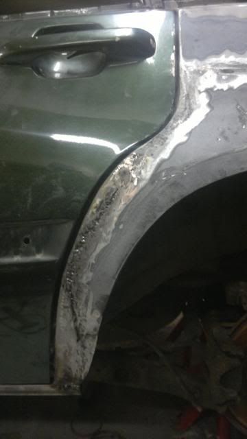

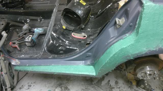

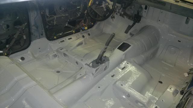

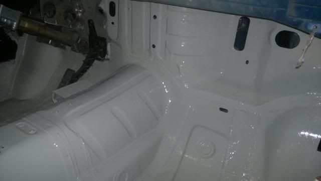

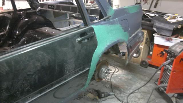

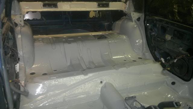

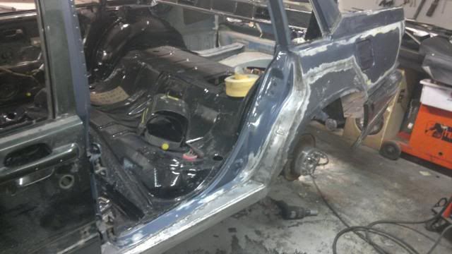

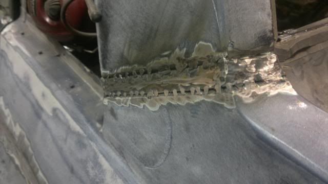

Har fått på siste skjermbue og dratt døre enda mere ut med skjermen. Prøvd ut om det går bra alle veie med fjærgang bak og det var god klaring hele veien :) Så når er det bare å sveise igjen alt bak.. Så har man fått første strøk innvendig med rustmaling :)
Innvendig arbeide
