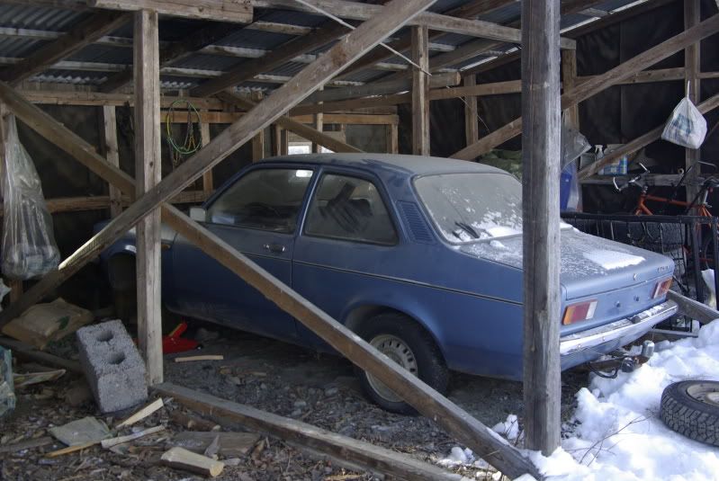

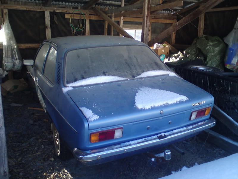

Dro på meg en gammal C2 her for noen uker sia.
78mod med svimlende 43000km på telleren.
Stått lagret siden 2002. Å ble før det kun brukt nå og da på sommeren.
Først eid av kona til en på delelageret hos lokale Opel forhandleren. Så av en anna voksen kar her i bygda.
Ble eu godkjent i 02 å ble så parkert og avskilta uten å noen gang komme på veien igjen.
Sikkert 30 stk som har forsøkt få kjøpe den de siste 3-4 åra.
MEn eier ville ikke selge.
Så en dag ble jeg oppringt av en kar.
Hørte jeg dreiv Omc lokalavdelinga og dreiv sysla en del med Opel.. Lurte på om jeg evnt kunne være interessert i en gammal Kadett.
Viste seg att en kompis hadde gjort noe rørleggerarbeid en plass, og blitt spurt om han visste om noen som ville ta godt vare på Kadetten.

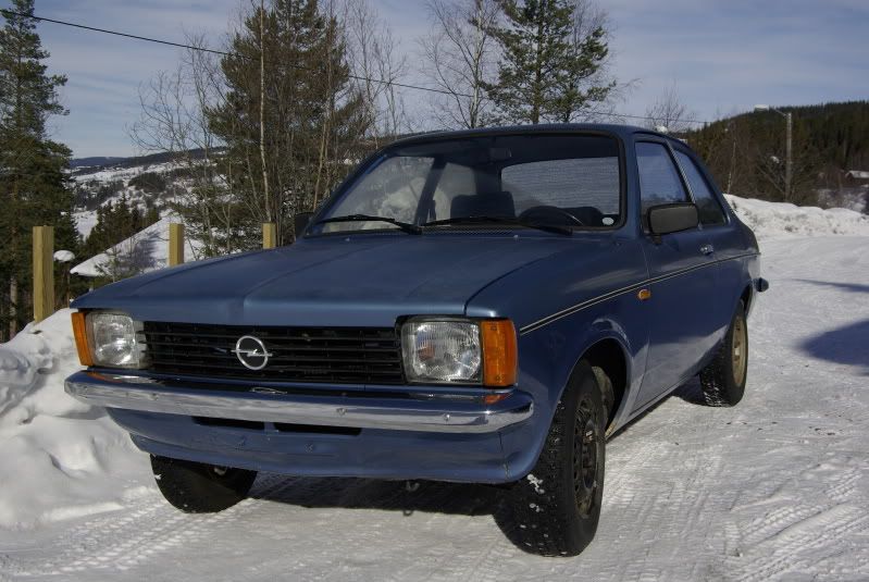

Så 2 dager etter dro jeg opp titta på gliset..
Bestemte meg fort for att her skulle det handles.
For bilen hadde klart seg ganske bra. Litt overflate rust og noe bulk. Men 32 år gammal bil da.

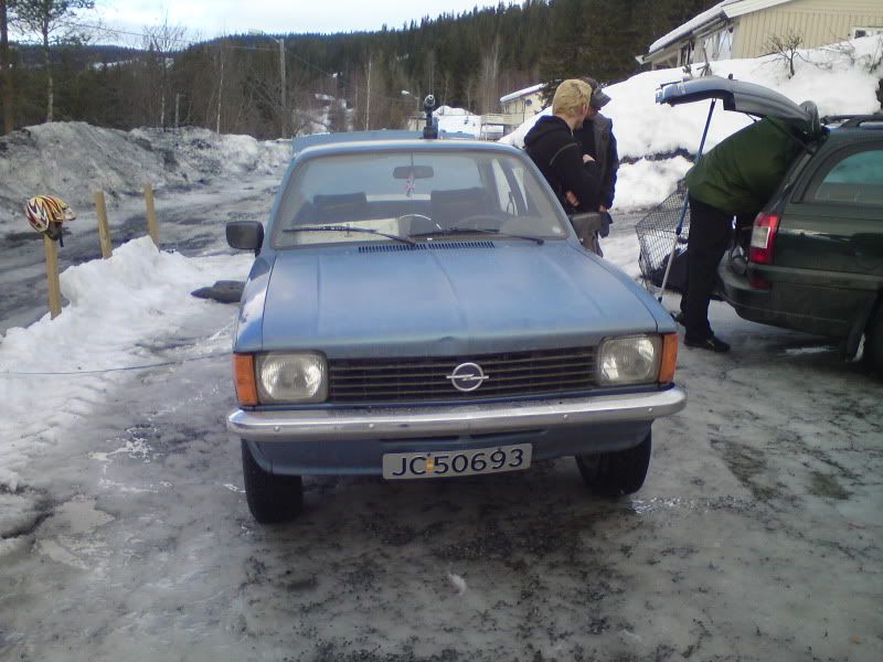

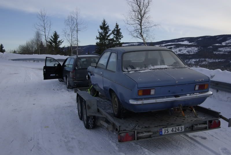

2 dager seinere var jeg tilbake med bil og tralle for å ta den med hjem.

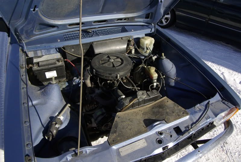

Tømte på Kadetten 20 liter frisk bensin og en flaske kondesnfjerner. Koblet til batteriet og på med start kabler.
Snudde ikke ett kast før den fyra og gikk :D
Så kjørte den opp bakken fra der den stod for egen maskin.
Fikk den på henger og hjem bar det.
Fikk av den noe støv.
Syns bilen var fryktelig tight og fin.

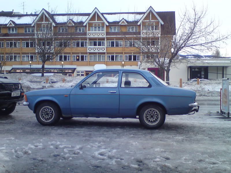

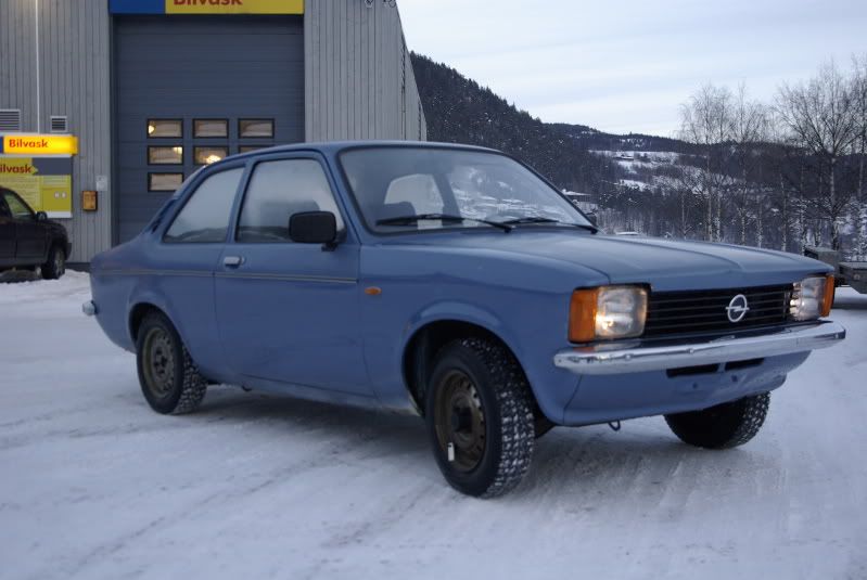

Så bestilte Eu kontroll.
Og jaggu gikk dne igjennom uten en eneste feil :)
Fikk så bestilt tidsriktige skilt og vips..
Ble å satt vinterdekk på noe alleycat i forbindelse med eu kontrollen. Da det satt to typer stål felg på den med forskjellig impress.

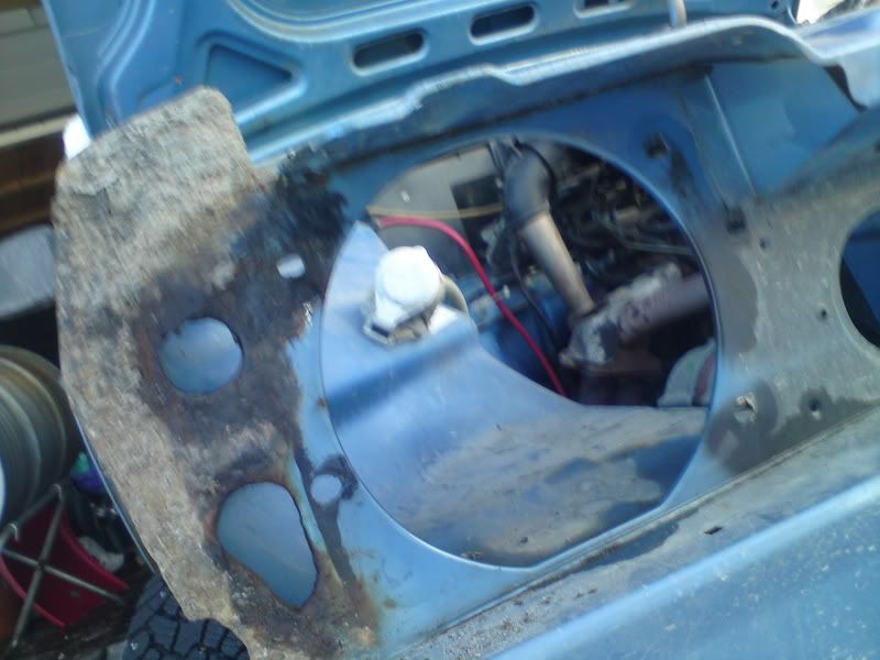

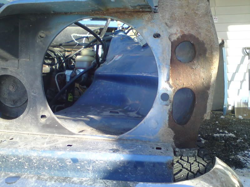

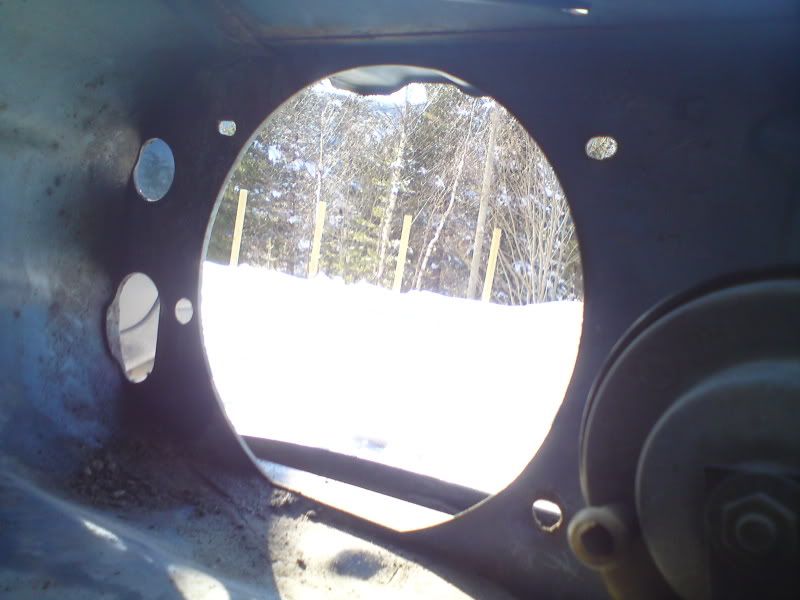

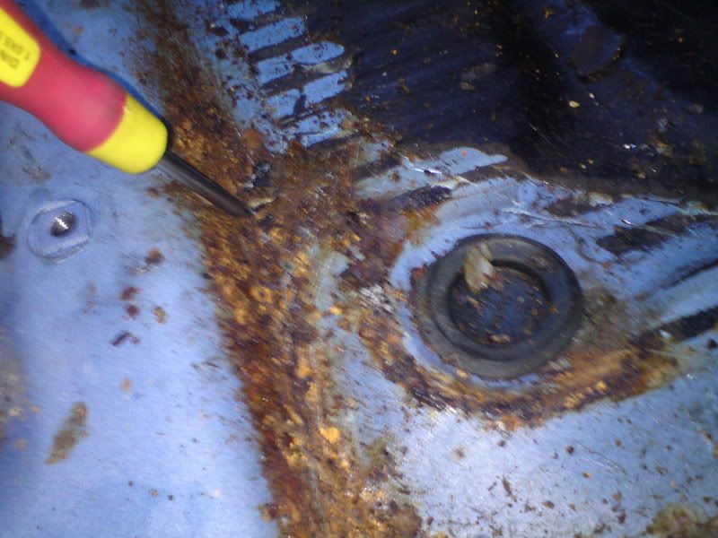

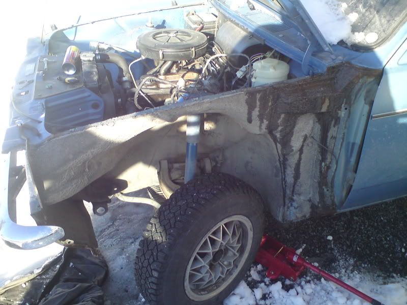

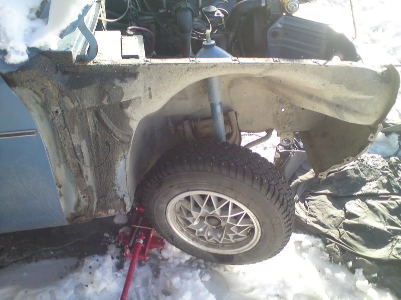

Har i dag starta demontere diverse deler på den.

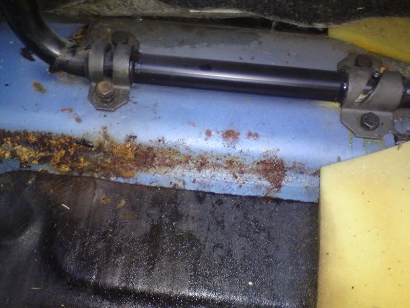

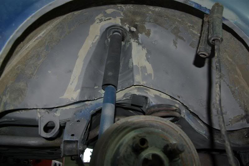

Skal ha den opp til en kompis som driver med sandblåsing og ha vekk den gamle sprø tectylen og den lille rusta som er.
Bilen var veldig fin i front, starta komme litt. Så godt en tar det skikkelig nå før det blir noe ut av det.

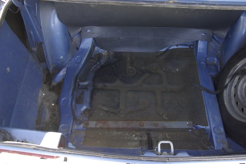

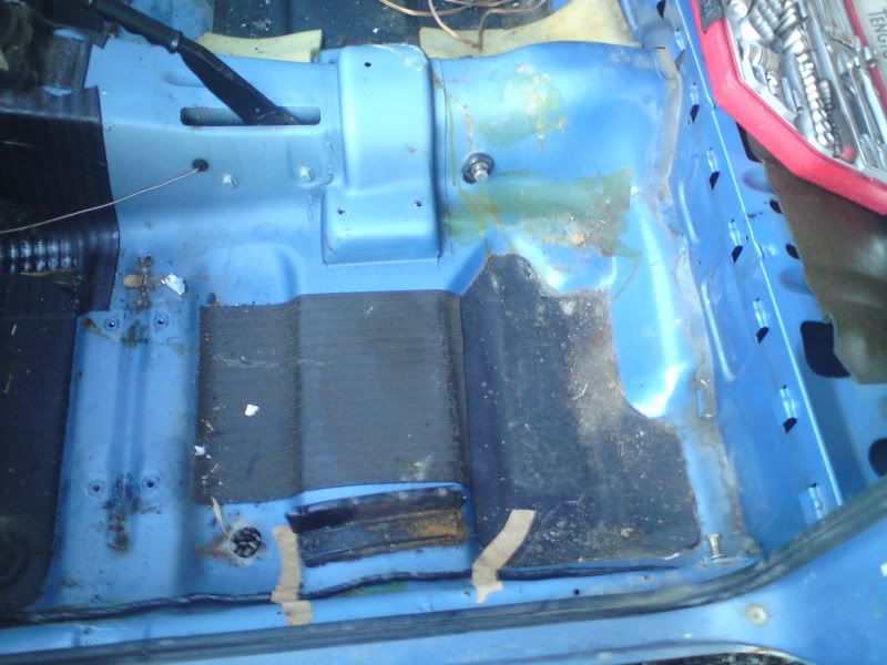

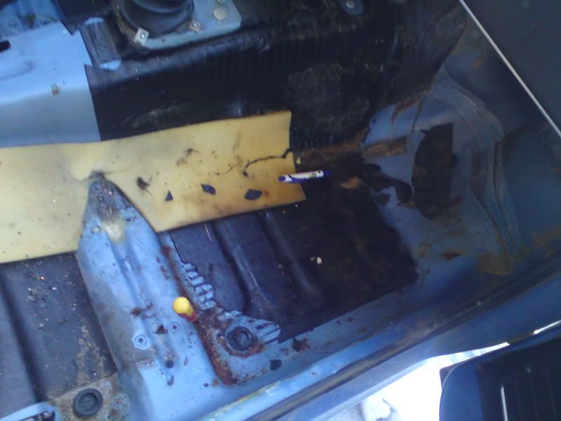

Var blitt verre inni på høyresida da den har stått med blaute isolasjonsmatter.. Men veldig overkommelig det også.
Så her står den nå å venter på å få skyss opp til sandblåsing.
Så nå skal den blåses i innerskjermer, gulv inn og utvendig, frontboks og batteri kasse.
Så sprøytes med 2k epoxy.
Mulig bil blir lakkert under også. Men ikke helt sikker da det er ett drit holde ved like.

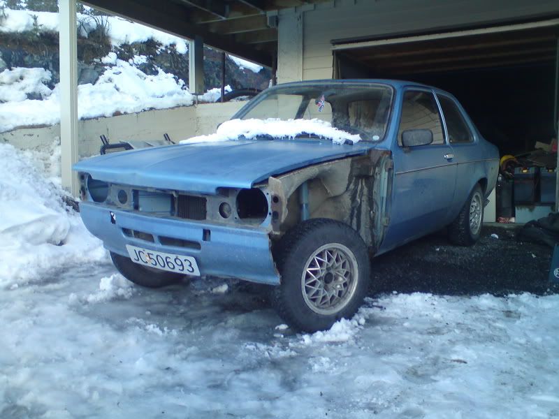

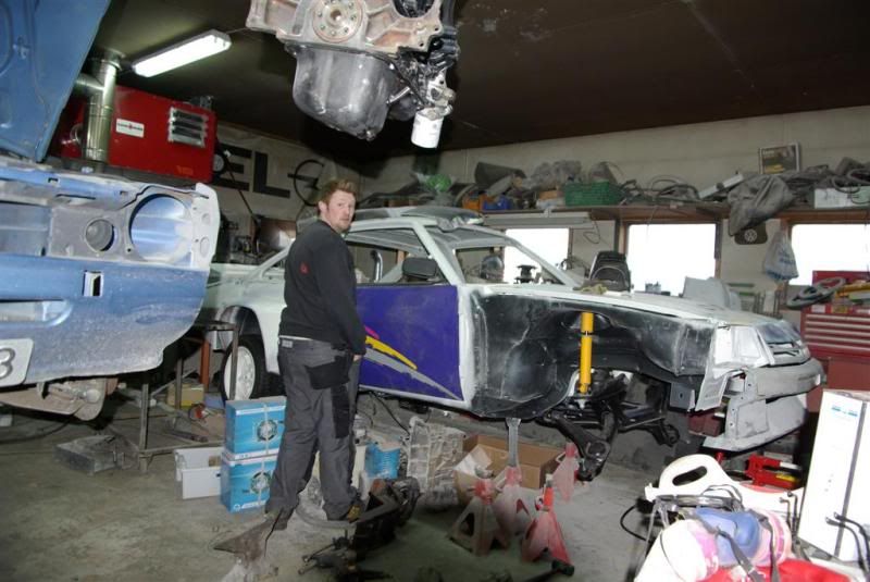

Sånn så bilen ut her før helga..
Nå står den ennå mere i deler..
Blir sandblåst i løpet av uka..

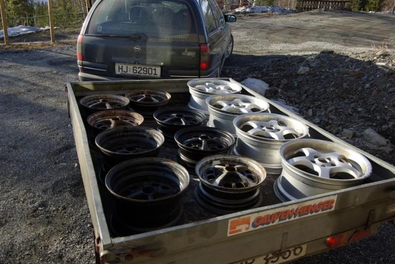

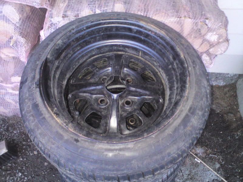

Var å henta sommerdekk og felger til den i dag.
Håvard. TLF: 41408822

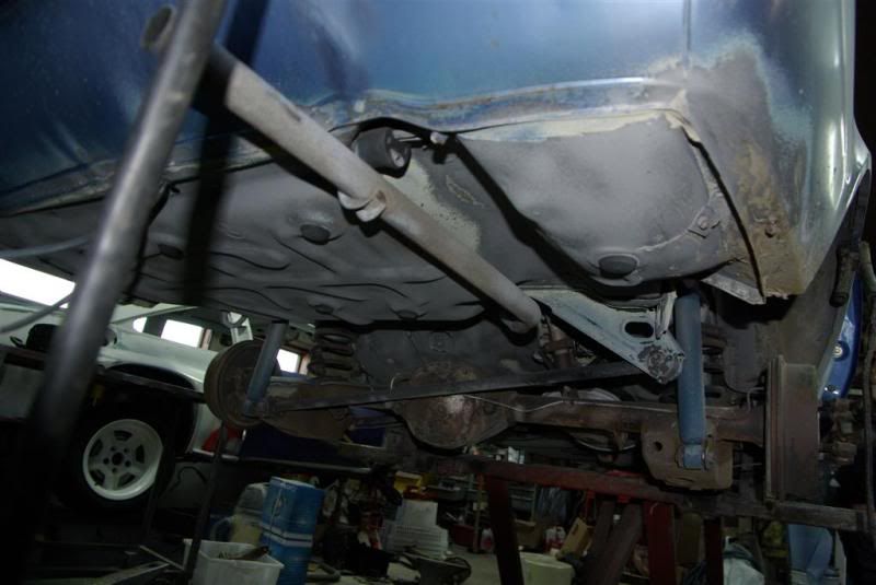

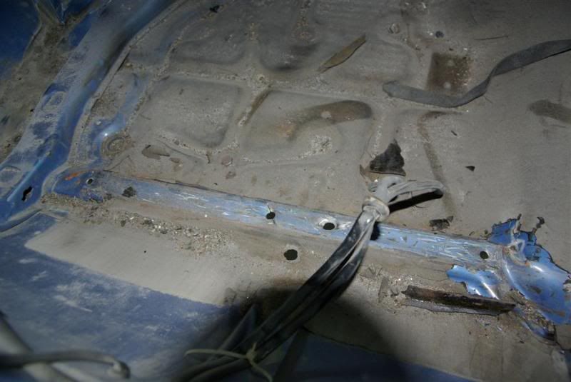

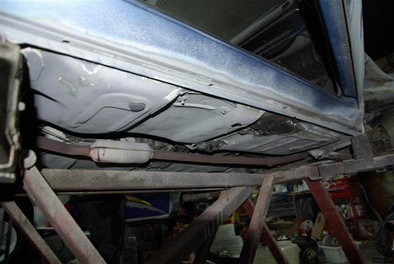

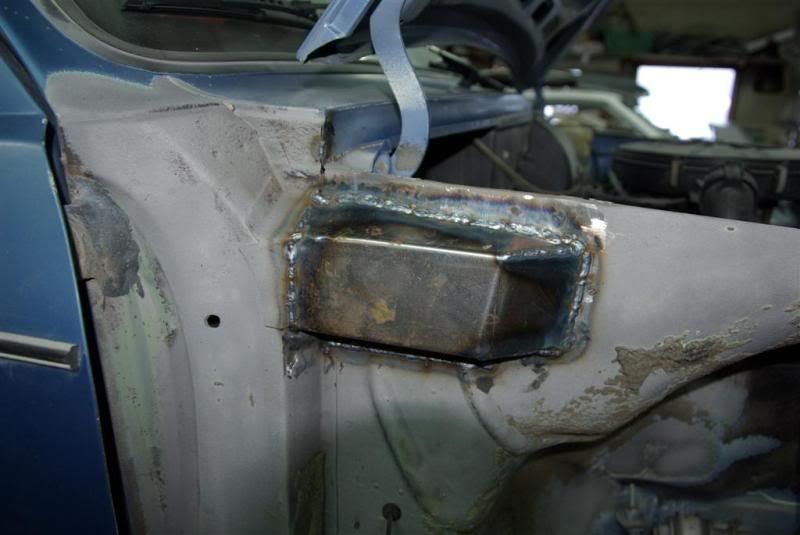

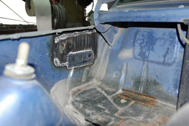

Er nå sandblåst.
Så er igjen sveise det lille som må svaeises.
Fikk meg å tak i noe sånne her om dagen som å har blitt blåst.
Lakke opp i orginal fargen.

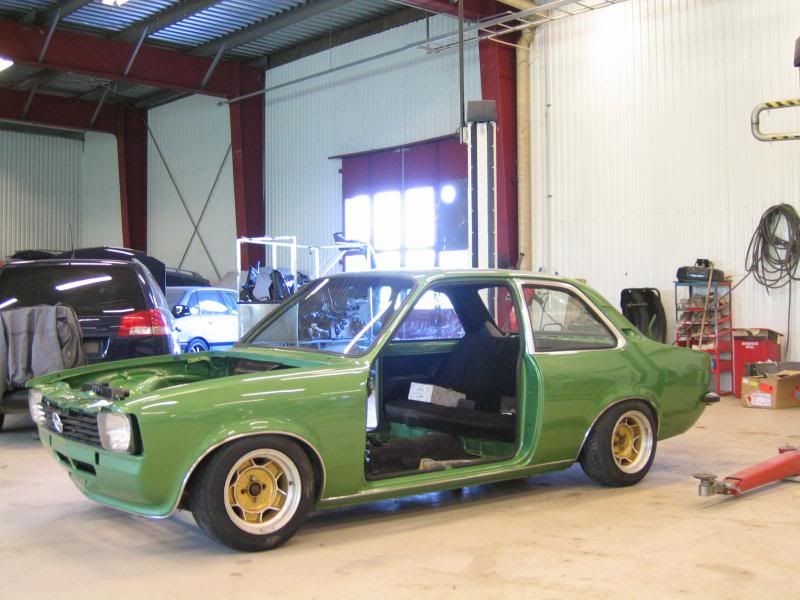

hahahahah:P

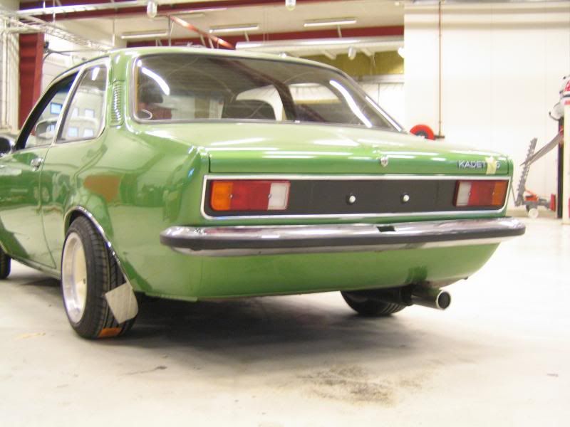

skaffa meg en kadett c til btw, den blir nok helt orginal hehe...til og med hel hattehylle og dørplater;)
tror denne til bambo sin blir bra til slutt;)

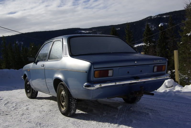

Har gått litt tregt her..
Men brått ble det små prosjekt ut av bruksbilen min også..
MEn ihvertfall da...
Bilder sier mer enn ord...
Er kun igjen å sveise høla etter hengerfestet nå.
Litt hjul som skal sandblåses.
