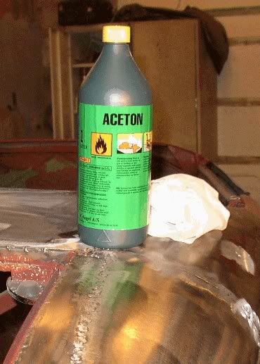

Løsemiddel (f.eks aceton) brukes deretter for å fjerne fett/olje/silikonbaserte urenheter:
Unngå syrer som rengjøringsmiddel, da disse kan forårsake rust på skjulte steder (inni falser og lignende) og dermed ødelegge lakkeringen senere.

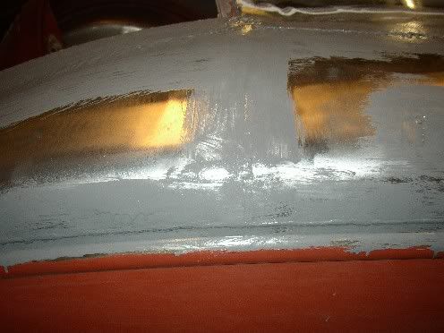

Gasolin's flussmiddel er ferdig uttynnet og dermed i flytende form. Slik ser det ut når man har penslet dette på:

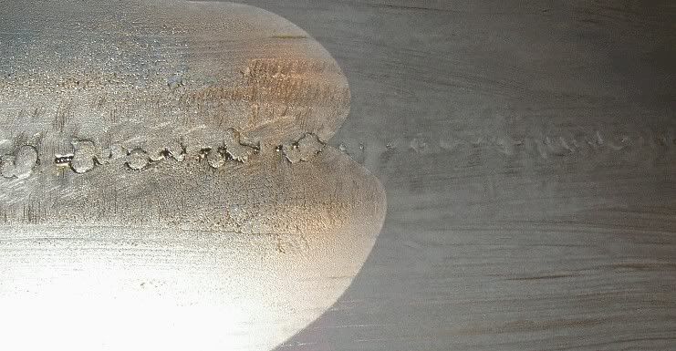

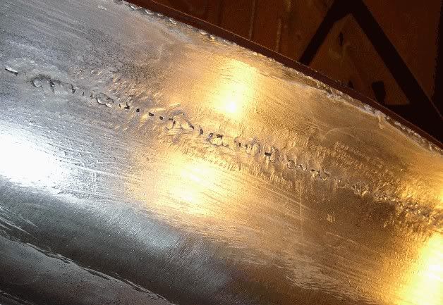

På de to neste bildene er flussmiddelet delvis smeltet, men ikke rengjort:
De brunsvarte prikkene er urenheter som vaskes bort med vann. Vaskevannet blir syreholdig, så pass på hvor det renner når du vasker!

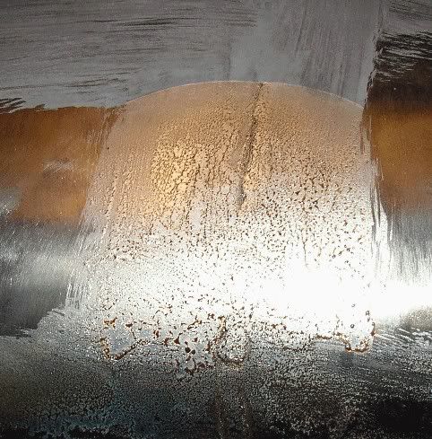

Her er flussmiddelet rengjort med vann og overflaten er klar til å tinnes:

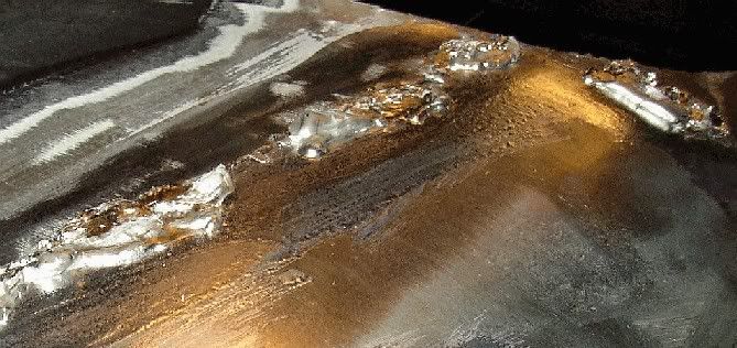

Tinn-staven settes ned på metallet og begge deler varmes opp slik at tinnet smelter og fester seg på metallplaten. Vanskeligheten her består i å få metallet varmt nok til at tinnet fester seg, men ikke så varmt at metallet slår seg. Når man har fått av en passende klump, flyttes tinnstaven litt og samme prosessen gjentas. På dette tidspunkt trenger det ikke å se pent ut:
Klumpene skal jo uansett smøres utover etterpå med skjeen.

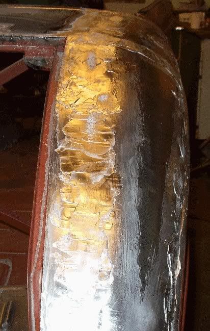

Når tilstrekkelig tinn er påført, varmes dette opp igjen til konsistensen er smørbar. Så smøres tinnet utover området med tre skjeen ved å vekselvis varme – smøre – varme – smøre. Heller ikke her trenger det å se pent ut. Alt overflødig kan jo uansett slipes vekk etterpå:
