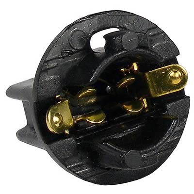

Det er vel ikke direkte PÆRER. Det skal sitte en hel del pæreholdere der. Er vel runde svarte dingser med en ganske stor firkanta tapp på.
Skal vel se omtrent sånn ut:
http://static.summitracing.com/global/images/prod/large/pco-5457pt_w.jpg
(PS: Nå ser du den siden som sitter INN mot instrumentpanelet, så ikke se etter noe som ser nøyaktig sånn ut. Se mere på det som er på baksiden på det bildet der.)
På blazeren jeg hadde var det løse pærer inni disse, men det er mulig at de finnes med faste pærer også
