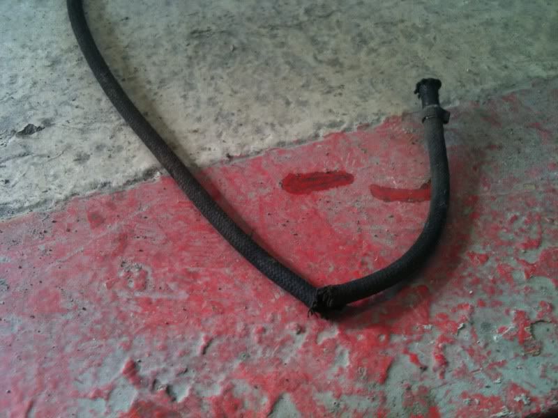

I overigår når jeg skulle starte bilen og kjøre til jobb gikk den bare litt, for så å stoppe. Fikk ikke start igjen. Så i dag gikk jeg til verks for å finne ut hva det var. Jeg tenkte meg at det kunne være noe med forgasseren siden den ble justert for noen dager siden.
I det jeg driver og ser over ting i motorrommet ser jeg plutselig at bensinfilteret er tomt. Så da måtte jeg jo sjekke om jeg hadde bensin, og det hadde jeg ikke! (Jeg tenkte ikke at det kunne være det siden jeg aldri kjører med lite bensin på tanken). Det viser seg at det er en liten bensinlekkasje under bilen, så når jeg prøvde å starte hadde den bare tatt siste rest av bensin, for så å gått tom.
Jeg fylte på bensin og prøvde å starte, men jeg måtte bruke blåsespissen for å hjelpe bensinen fram til bensinfilteret, men DA startet den lett :)

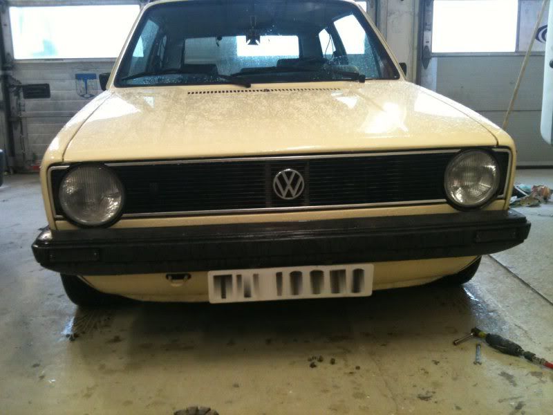

Nå har jeg vært på jobb og skiftet bensinslangene. Den ene gamle var så gammel at jeg KNAKK den når jeg tok den vekk!
Ellers har jeg også fikset GTI-leppen sånn at den passer bedre. Bilen fikk seg også en vask, så ble en liten fotoshoot. Bilder kommer! :)
