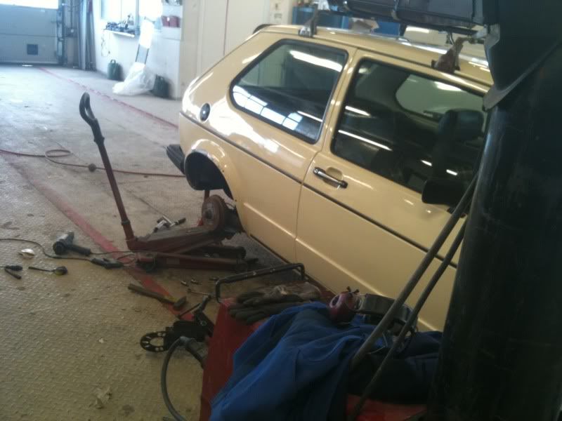

Vel, som sagt var jeg på jobb i går..

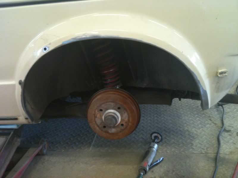

Dro dit kl 12 lykkelig for at jeg skulle valse hjulbuene, når jeg hadde får jekket opp bilen og tatt av hjulene fant jeg ut at det var litt rust som jeg måtte slipe vekk. Det viste seg til at det var en del mer rust enn jeg først trodde, så her måtte det kappes vekk og sveises i nytt stål.

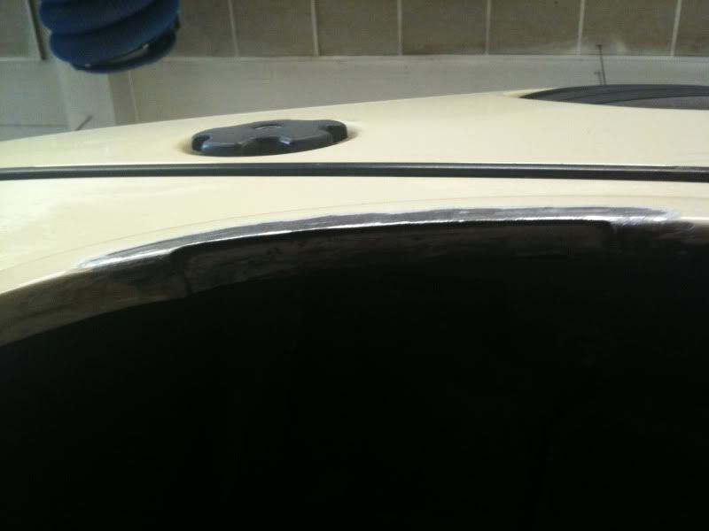

Rust kappet vekk:

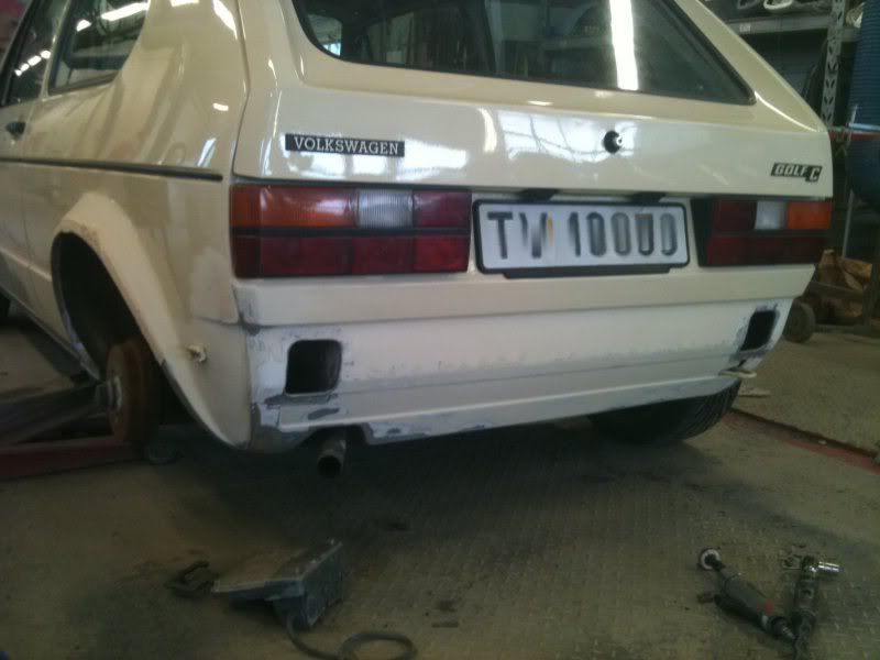

Så når jeg hadde fått slipet vekk det overflødige av sveisen skulle jeg begynne å valse..

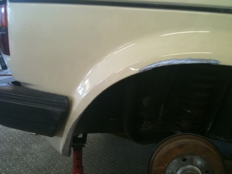

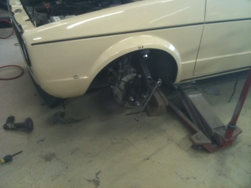

Men da viste det seg at demperene var for kort så valsen kom inni hjulbuen uansett hva jeg justerte på valsen, så da måtte jeg løsne demperen. (På dette tidspunktet gikk den gleden jeg hadde på begynnelsen av dagen litt over..)

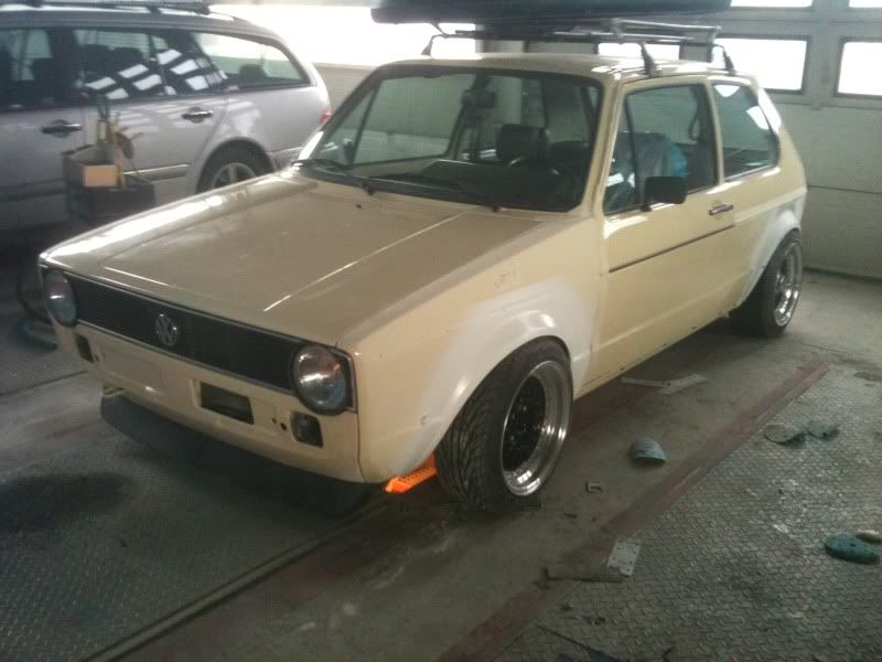

Valsing på gang:
Og så gikk jeg løs på andre siden:

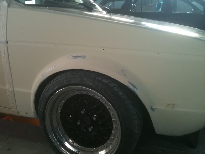

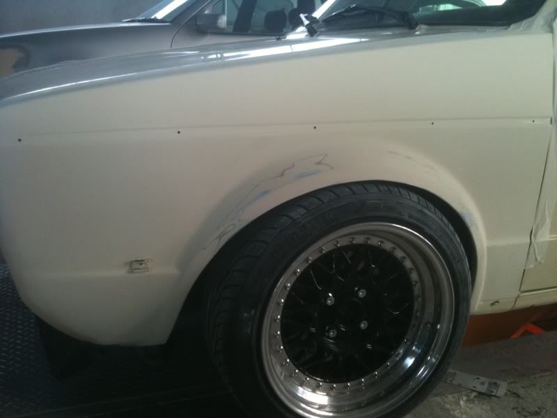

Så når jeg hadde sparklet ferdig var det på tide med fyller:
(Ikke se på den mongo sveisen jeg fikk på grunn av masken) :uhhmmwhat?:
Så var dagen min over kl 23, stiv og støl over hele kroppen (Valsing er ikke det letteste man kan gjøre på en bil!) :drunk:

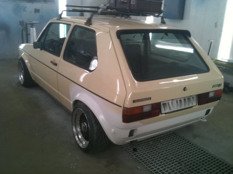

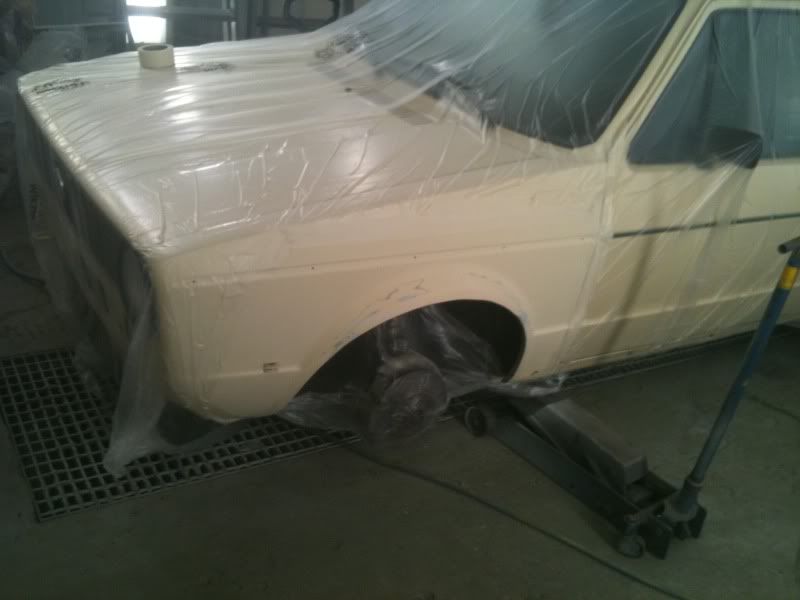

I dag har jeg valset framskjermene, det kommer vel update i morgen :)
