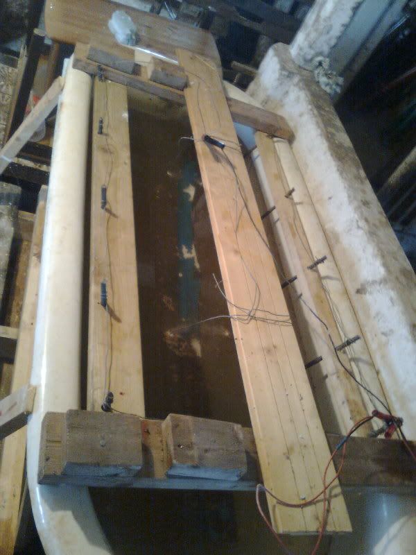

kjøp krystall soda på byggmakker. ca 350 kr for 25 kg sekk :)

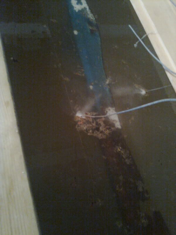

har et nyoppsatt elektrolysebad i låven nå , testet og alt. men må få fiksa ei skikkelig strømforsyning som faktisk tåler belastningen .
brukte hele sekken på ca 250 liter vann .gir ca 10% blandingsforhold. skody og jeg er litt spente på dette nå . men den fuckings laderen vart dritvarm så inntil videre til vi får skikkelig strømforsyning på plass så står karet til ingen nytte.
gammelt badekar er kjekt å ha:P

Stort elektrolysebad du har rigget til der, får prøve med noen små deler i en plastbøtte først og fremst her.
