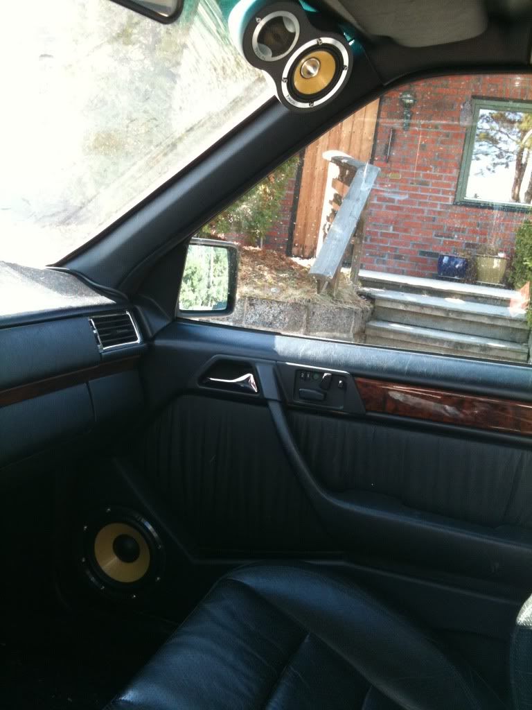

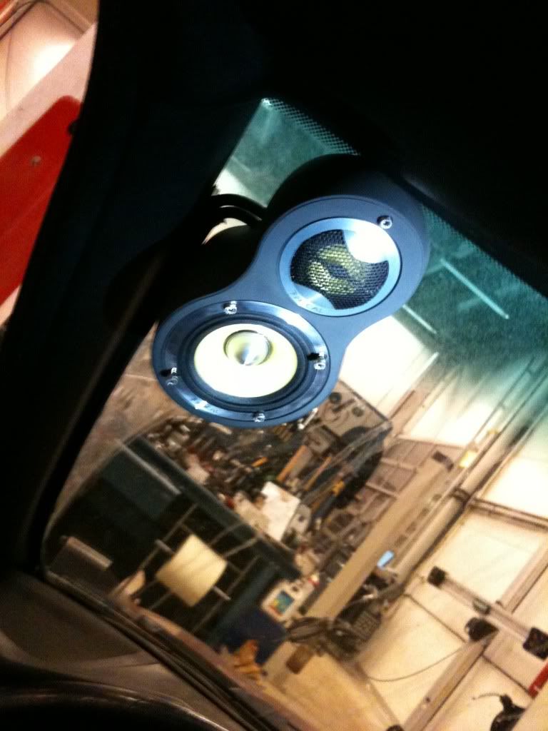

quattromaniac Skrevet April 22, 2010 Forfatter Rapporter Share Skrevet April 22, 2010 (endret) her er altså bilen som skal få gjennomgå.. 1990 mod 300 24 te.. [/img] etter mye banning og småskader fikk jeg endelig plassert komponentene på ønsket plassering, og man må ikke glemme å takke Transmedia for flotte Pokèt sidelommer! Endret April 22, 2010 av quattromaniac Siter Lenke til kommentar Del på andre sider More sharing options...

quattromaniac Skrevet April 22, 2010 Forfatter Rapporter Share Skrevet April 22, 2010 delefiltrene var også i største laget, og fikk orkesterplass sammen med fører og passasjer på siden av midtkonsollen [/img] Siter Lenke til kommentar Del på andre sider More sharing options...

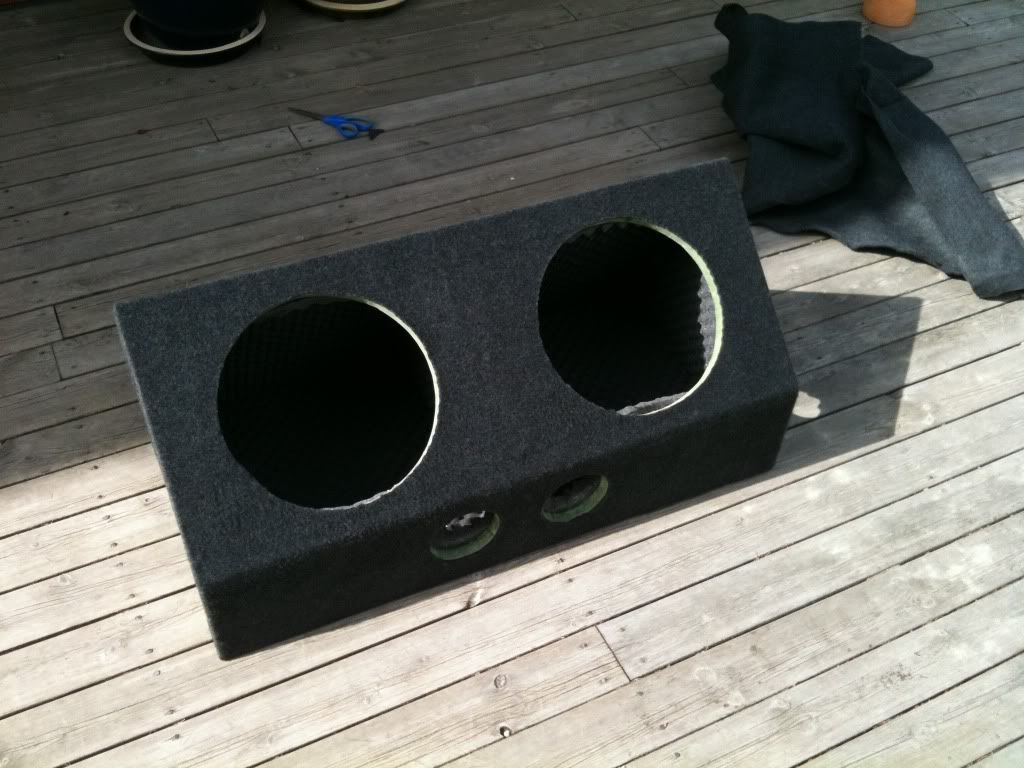

quattromaniac Skrevet April 22, 2010 Forfatter Rapporter Share Skrevet April 22, 2010 etter å ha grua meg noen uker satte jeg igang med kassa.. mye beregninger og alternative utseender ble vurdert, litervolum og refleksportens størrelse og hele sullamitten klarer jeg ikke selv, så sendte avgårde en mæjl til focal-france og utrolig nok gadd de å gi meg beregninger på en ferdig tunet kasse:-) 47 liter 10cm * 21,5 cm port.. heldigvis fulgte jeg med i geometritimene, så kassa skal være i henhold til disse spes. [/img] Siter Lenke til kommentar Del på andre sider More sharing options...

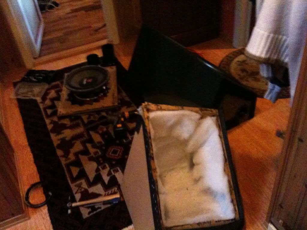

quattromaniac Skrevet April 22, 2010 Forfatter Rapporter Share Skrevet April 22, 2010 så var det tid for pussing, sliping og hulltaking i kassa.. ikke spesielt mer å si om det [/img] silikonering og demping [/img] [/img] Siter Lenke til kommentar Del på andre sider More sharing options...

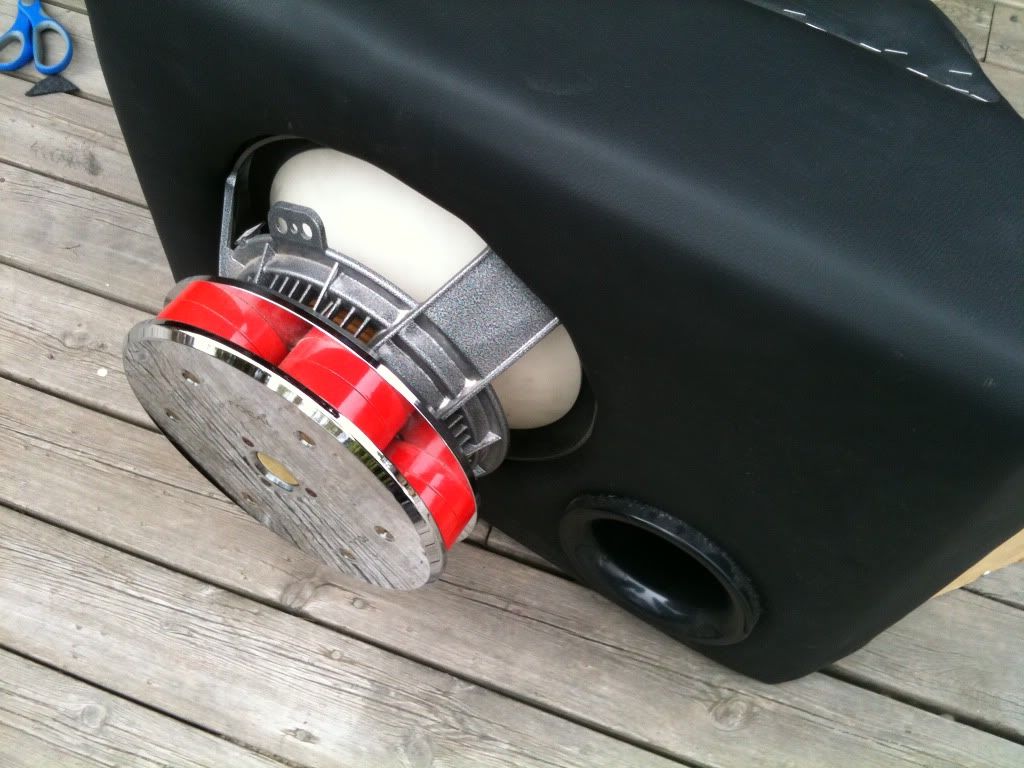

quattromaniac Skrevet April 22, 2010 Forfatter Rapporter Share Skrevet April 22, 2010 så var den ene inne og det begynner å ta form.. [/img] og vips, så begynte det å SNØ! utrolig hvor mange stygge gloser du kan produsere på kort tid [/img] Siter Lenke til kommentar Del på andre sider More sharing options...
