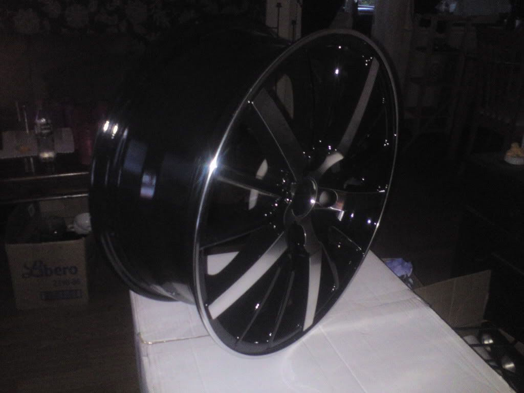

Forresten, har hatt innbrudd i garasjen min. Sommerfelgene til Audi'n er blitt stjålet. Se bilde under.
Om noen skulle komme over disse til salgs, så si ifra. De er i størrelse 7x17" med boltsirkel 4x108. Di er helt nye. 3 av dem ligger i pappask, mens den siste er tatt ut for å se på den. Den som er tatt ut av pappasken sin har fått montert "Sharif's" klistremerke i senter på felgen.
Jeg har sterke mistanker om hvem det er som har vært hos meg, så det blir ett lite besøk med kulehammer, balltre og spiker. Skal knuse fingrene til disse personene med kulehammer, sånn at dem tenker seg om 2 ganger før dem gjør noe slikt igjen. Jeg og mange andre er drittlei disse folkene og alt tyveriet og hærverket dem driver med. Har anmeldt saken til politiet, men det er forsåvidt lite dem gjør. Disse gutta slipper altfor lett unna med alt dem har gjort, så da får en ta saken i egne hender.

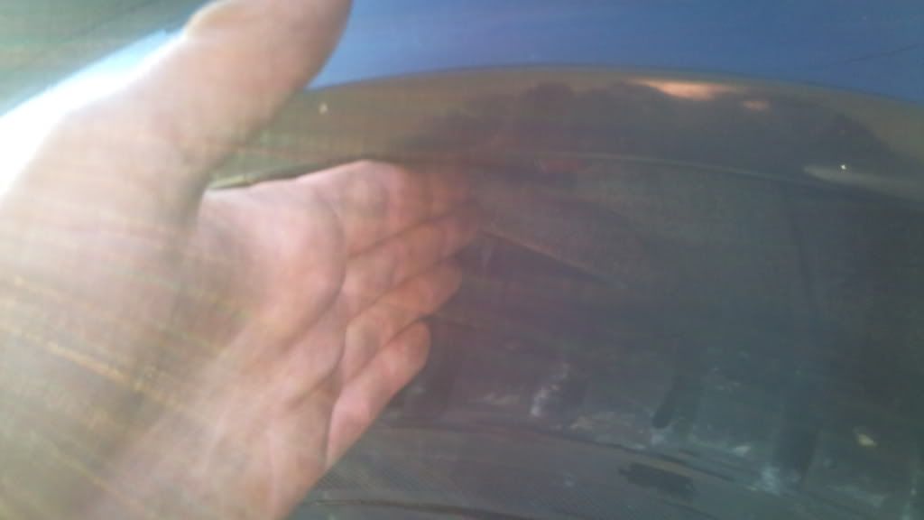

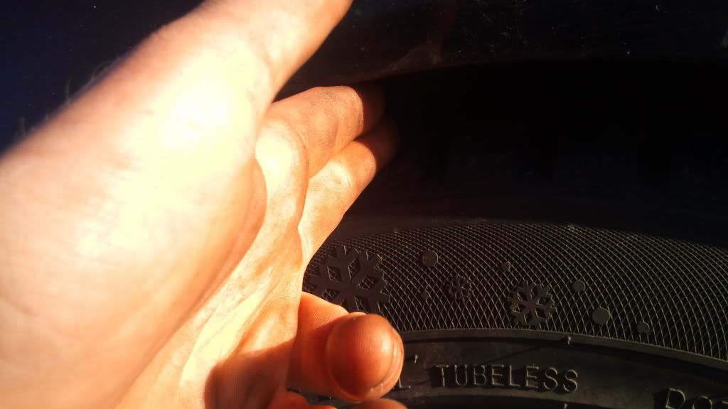

Hadde jekket opp bilen en tur i dag. Etter at jeg senket ned jekken så hadde jeg en glippe som tilsvarer 4 av mine fingre høyden på venstre side.
Dette er da høyre siden, sånn det skal være når dempere og fjører har siget litt sammen slik dem skal.
Dette er med 205/55R16 vinterdekk.
Må si jeg ser stor forandring fra den tiden det satt originale dempere og fjører på bilen og frem til nå. Er mye stivere og bedre hele bilen også. Har ikke fått kjørt noe med bilen etter jeg byttet dempere og slikt, men sånn den kjennes ut nå, bare jeg står bak bilen og trykker den ned så virker dette lovende synes nå jeg ;)
