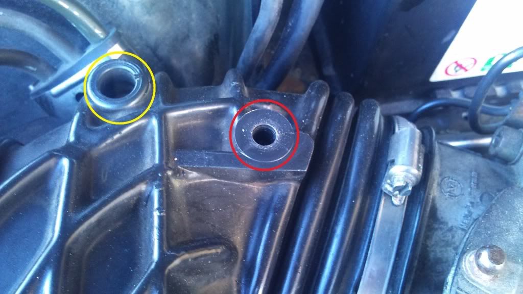

Da har jeg sett litt på tomgangsproblemet. Det eneste jeg har funnet så langt var ett hull på toppen av gummibelgen. Hadde ikke stort å tette hullet med, så satt bare inn en skrue der. Det var i hvertfall ikke nok. Hullet er nok noe som er originalt, men kan ikke fatte og begripe hva som skal sitte der.
Bilde?

Quattro73: Det er hydrauliske løftere. Er ikke noe tikking i di nye ventilene mine. Stikker ut nå og tar bilde. Legger det inn om noen minutter ;)

Da er bildet tatt og klart for å legges inn. Hullet som går inn i selve rommet i gummibelgen er markert med rød ring. Den gule er tydeligvis tett, da jeg ikke kan føre en skrutrekker så veldig langt ned der.
Noen forslag om hva som skal være der?

  Quattro73 skrev:
En gul/rød plastpropp.
Har aldri hatt noe slik på denne plassen. Ikke til den gamle motoren heller. Men kan dette være grunnen til at den ikke går på tomgang?
