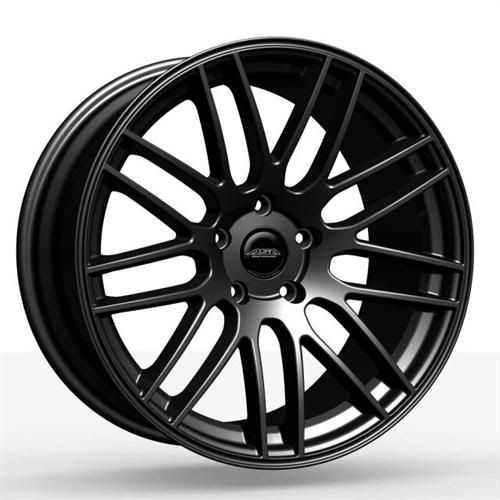

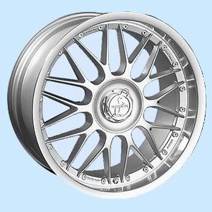

Har heller ikke hørt noe mer fra politiet ang felgene som ble stjålet. Regner forsåvidt med at dem henlegger saken etter hvert, men har sett meg ut 3 forskjellige felger som kan passe bilen min. Hva tror dere om disse typene?
8X17" ET38 Har ikke fått pris på disse ennå, men dette er fra M.A Wheels i Oslo. Noen som forresten har erfaring med dem?
De to neste felgene er fra ett firma i det store utland. Nærmere bestemt http://www.dubmeister.co.uk
Keskin KT4 9X17 ET 25
Steffan RS II 9,5X18 ET15
Hvilke tror dere hadde passet best? Mellom Onsdag og Fredag får jeg en ny mail fra M.A Wheels med flere felgalternativer om dem har noen flere som passer bilen min. Dem må bare tømme containeren først.

De nederste hadde nok rigget bra på bilen din. Fint med bred polert kant :)
Er enig med deg ang felgkant ja. Men er noe usikker på om jeg evt skal beholde dem i alufarge eller om jeg skal få pulverlakkert eiker og innerdelen av felgen. Usikker på om det blir pent med hvit, så sort er vel kanskje ett bedre alternativ?
