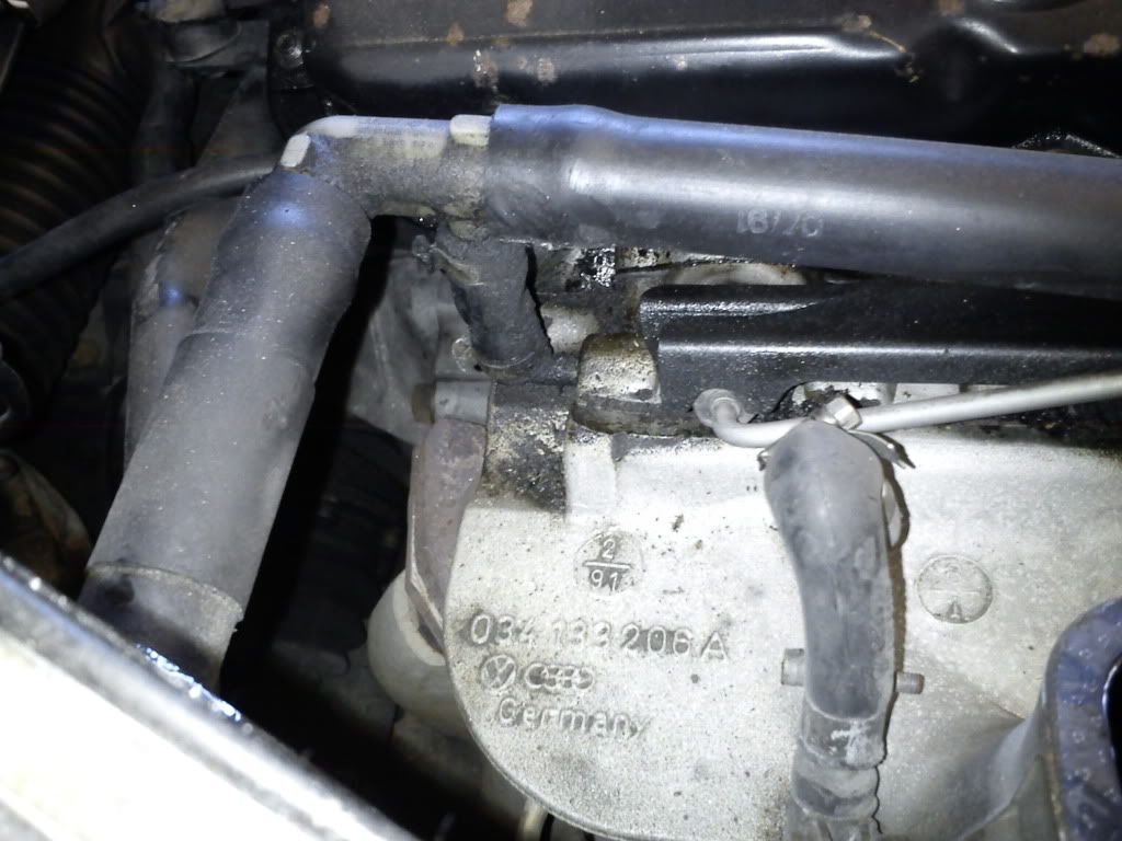

Tetningsringene rundt dysene (2 stk) og de rundt holderene (2 stk) får man ikke med i noe slipesett e.l. De må kjøpes separat.
Den lille slangen fra plastbendet og ned til innsuget er meget viktig at er tett, se bilde under.
Slangen mellom veivhus og gummibelgen MÅ være tett. En lekkasje her er akkurat like ille som hull i gummibelgen mellom mengdefordeleren og gasspjeldet. For å si det enkelt; All den luften som suges inn i motoren passere forbi LMM/mengdefordeleren. Suger motoren luft utenom denne så får den for lite bensin og vil ikke gå på tomgang. Vet ikke om du har prøvd, men om du såvidt løfter på oljepåfyllingslokket så vil motoren stoppe. Motoren suger da luft inn oljepåfyllingen, ned i bunnpanna via oljereturkanalene, gjennom veivhusventilasjonen og opp i belgen mellom mengdefordelereren og gasspjeld. Mer skal det ikke til ;)

Hmm, ikke for å motsi deg men en kompis av meg hadde en Audi med NG motor for noen år tilbake. Motoren der stoppet ikke om han tok opp oljepåfyllingslokket. Den gikk like reint som ellers. Men men, samme det. Det er jo ikke det som er tilfellet med min i hvertfall. Skal se på dette med dysetetninger og diverse i morra, så får man se om man blir klokere. Må si jeg synes Audi er vanskelige biler å skru på i forhold til f.eks Sierra. Merker det at alt der er mye lettere og ikke minst bedre fremkommelighet i motorrommet. Men, det forandrer nok ikke mitt synspunkt på Audi i hvertfall. Audi er nok det merket som står mitt hjerte nærmest og som jeg brenner for, uansett hvor vanskelig og avansert det er :D
Han hadde vel ikke tilfeldigvis tette/igjengrodde/knekk på slanger på veivhusventilasjonen også?

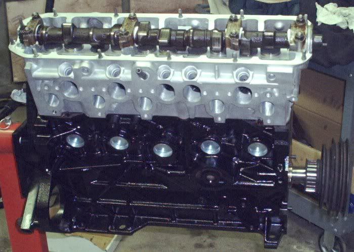

Er ikke utvendige forskjeller mellom NG og AAR. NF-motoren har en helt annen innsugsmanifold, samt at dysene sitter i toppen, ikke i innsuget som på NG og AAR. Er faktisk to forskjellige NG-motorer, bare for å gjøre forvirringen total ;)
Bilde av NF-motoren.

Var klar over at det var to forskjellige NG motorer, men takk for omtanken om å gjøre meg enda mer forvirret ;)
Hva er forskjellene på disse to NG motorene og er det noe spesiell tidsepoke dem sitter i?
