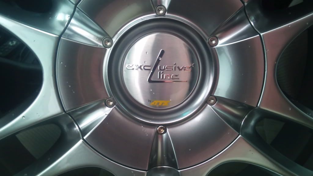

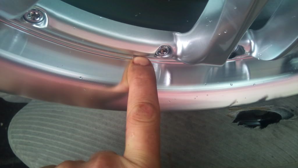

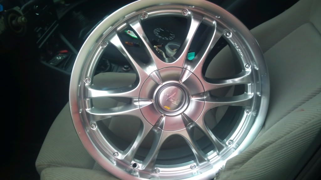

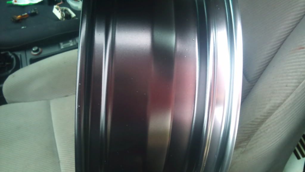

Har forresten kjøpt meg ett nytt sett med sommerfelger. Kjøpte dem for 2mnd siden, men har helt glemt av å legge ut bilde av dem.
