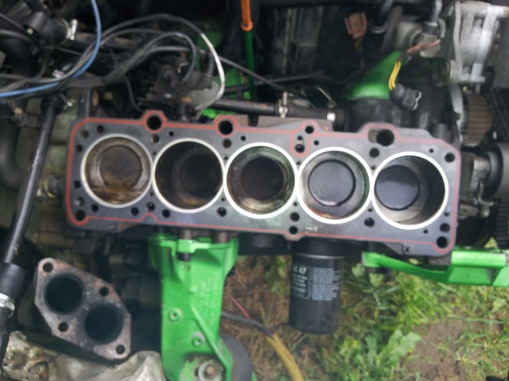

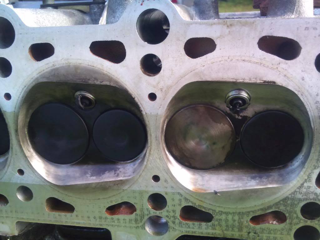

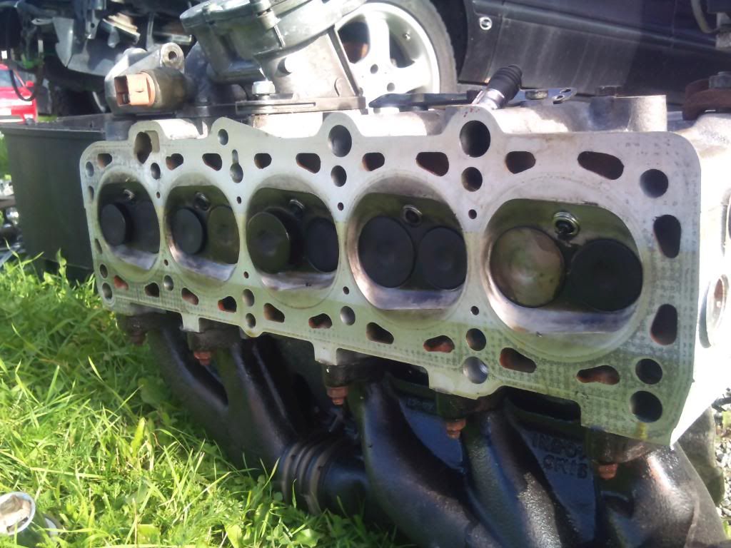

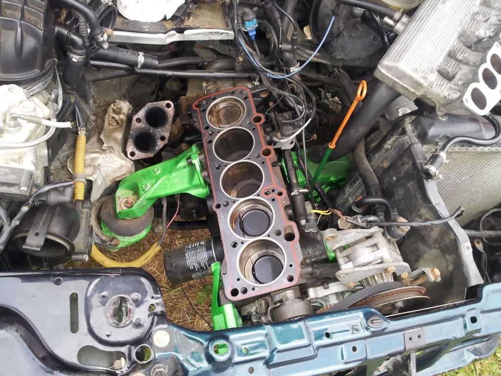

Etter litt hjelp av en kompis så endte det med at toppen måtte sendes inn igjen til Velox Motor. Skralle med pipe satt montert på nedre reimhjul, mens jeg fikk beskjed om å starte opp bilen. Vrei på nøkkelen, men motoren startet ikke. Prøve enda en gang til i 3-5 sekunder før jeg tok den beslutningen å se hva som var grunnlaget for dette. Der ser jeg reimhjulet med bolten er blitt skrudd ut og har hoppet av sporkilen. Skrur dette sammen igjen og sjekker merkinga for Ø.D. Bunndelen og toppen stemmer ikke overens med hverandre. Skrudde av toppen og tok en liten test selv før jeg besluttet å sende den inn til Velox for ny flowtest og evt kutting av nye ventilseter.

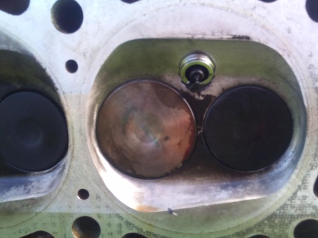

Pratet med Velox og fikk da beskjed om å skru av innsuget og helle litt vann i innsugskanalene. Ventil 1,2,3 og 5 ser tette og fine ut, mens på nr 4 så danner det seg ei hinne med vann, før det drypper ei dråpe etter ca 30 sekunder.
Etter at jeg tok av toppen så har jeg også funnet ut av hvorfor den ikke har gått ordentlig på tomgang og litt opp i registeret da. Den har kun gått på 4 sylindre til den kommer over 2500-3000rpm. Det tyder virkelig på at det ikke har vært tett rundt dysen/dyseholdereren på den 5. sylinderen. Legger ved noen bilder, så ser dere selv hva jeg mener ;)

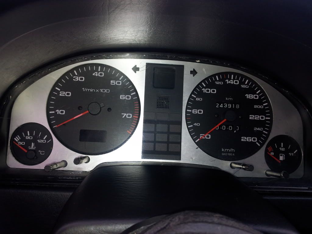

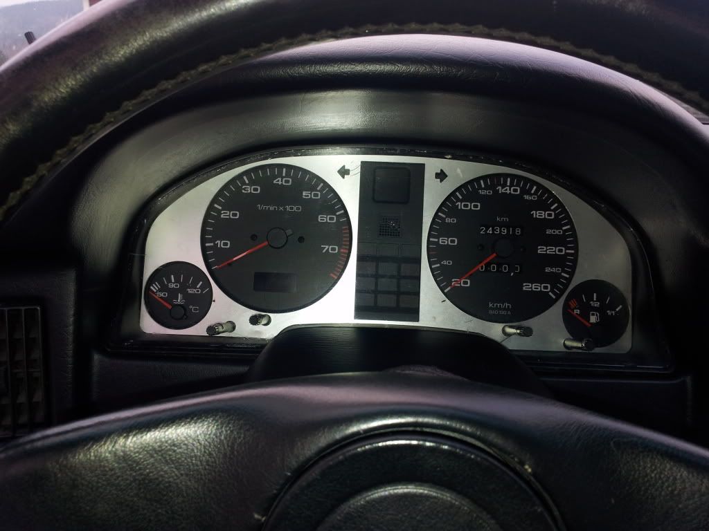

Her ser dere nytt speedometer montert. For en gangs skyld så fungerer faktisk også bensinmåleren :D
Topp skrudd av og sendt til Velox Motor.

Ble fint det nye instrumentpanelet :)
Lagt på ny toppakning allerede? Eller er det den gamle?
Jo takk for det. Likte dette instrumentet godt selv ;)
Det er den gamle toppakningen. Ny ligger i Opelen og venter på å bli montert. Skal reise å høre etter strekkbolter til toppen i morra regner jeg med. Hører mange prater på gode priser nede på Industribehov på Gjøvik, så da får jeg gjøre meg en tur nedom der da. Kjøper i hvertfall ikke på Møller til 55,- stk i hvertfall. Helt uaktuelt!
Men burde ikke jeg egentlig bytte ut toppdekselpakningen også, så lenge tppdekselet har blitt tatt av, eller går dette greit i mitt tilfelle?

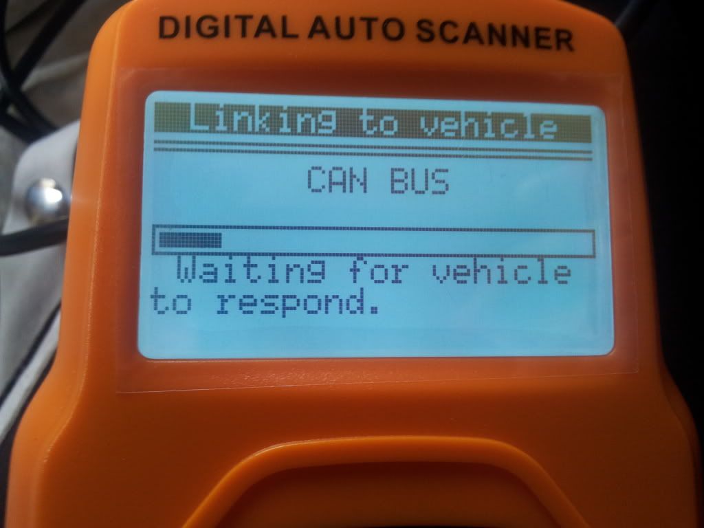

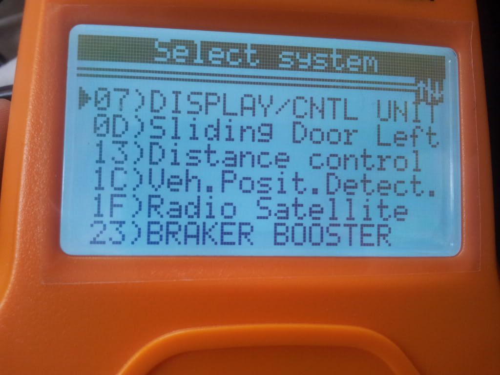

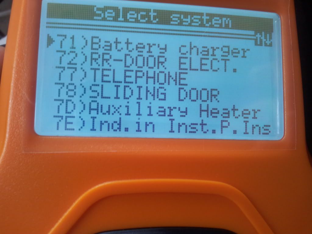

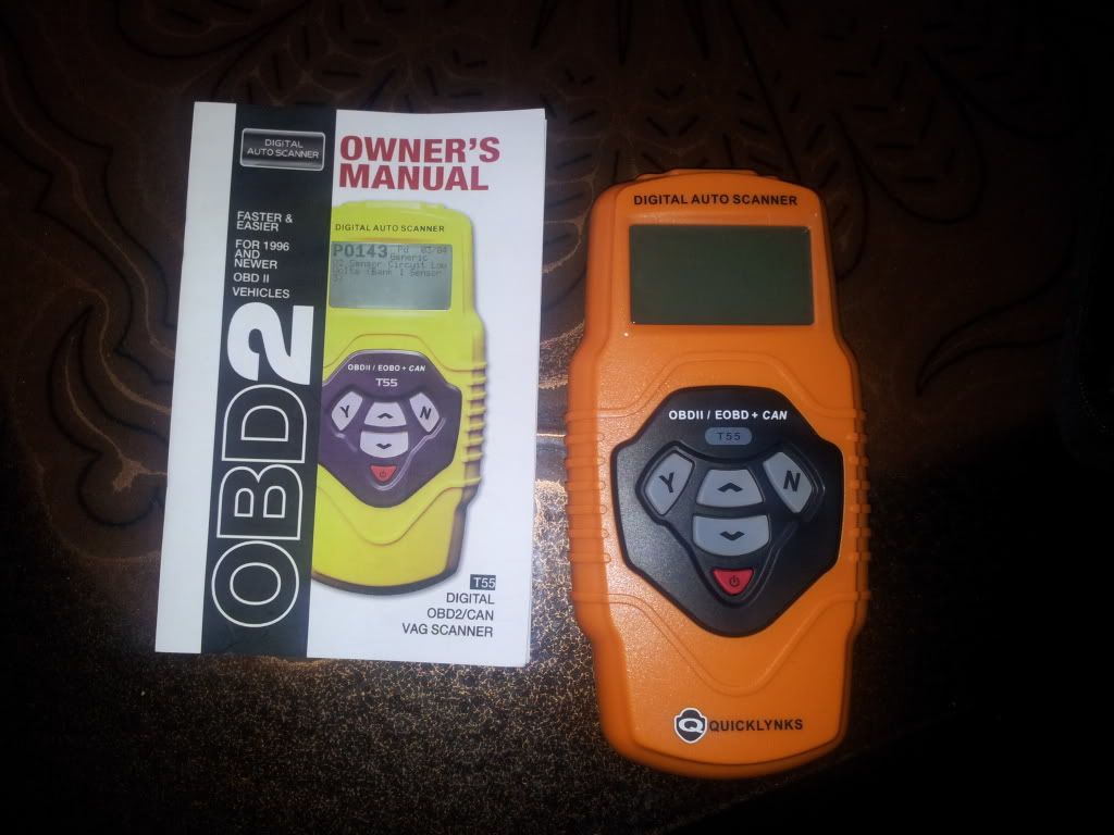

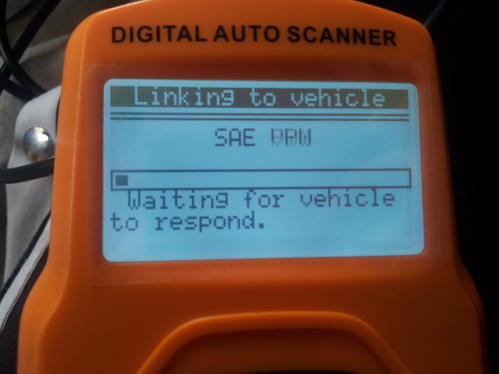

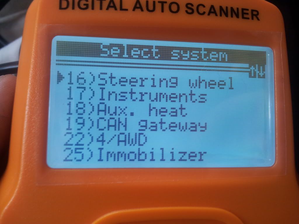

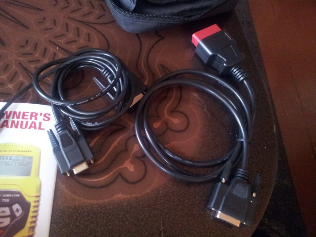

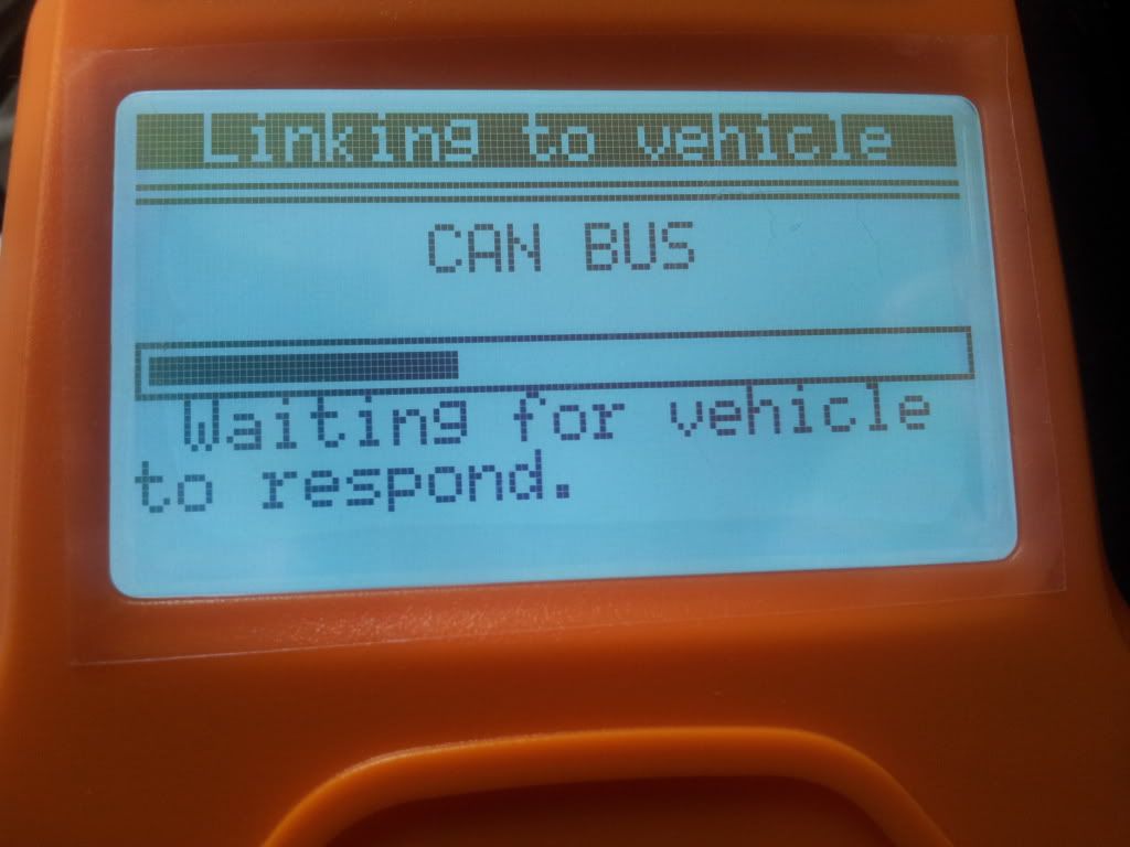

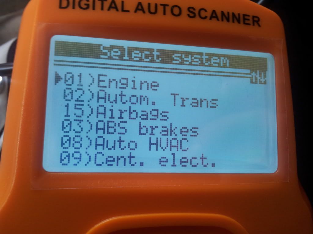

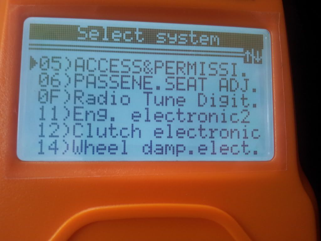

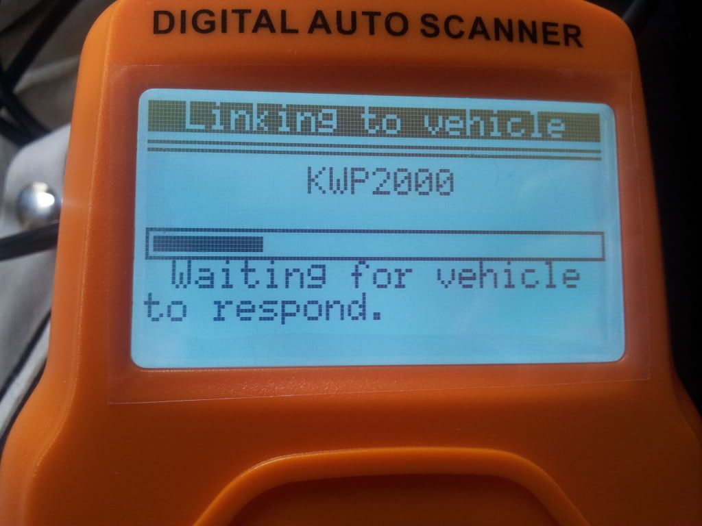

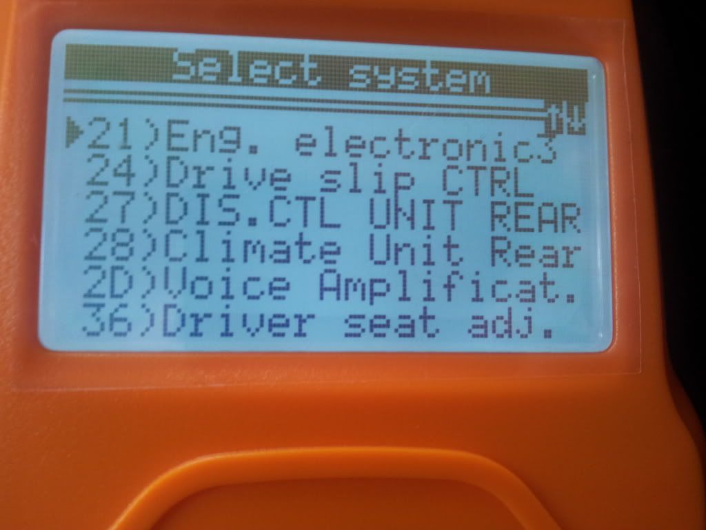

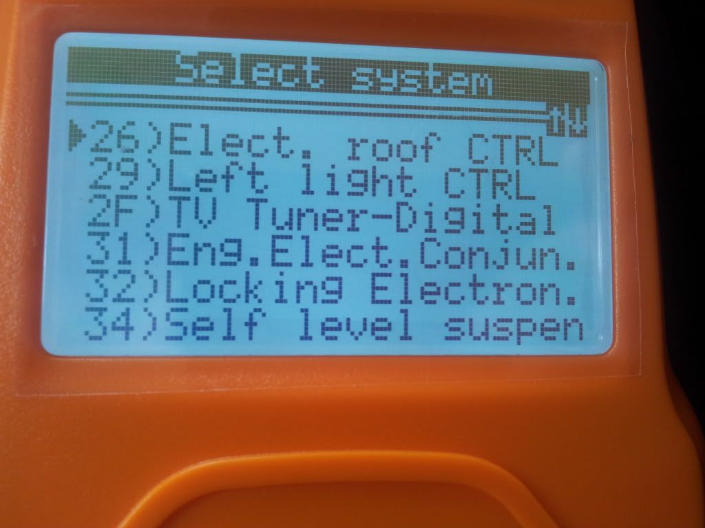

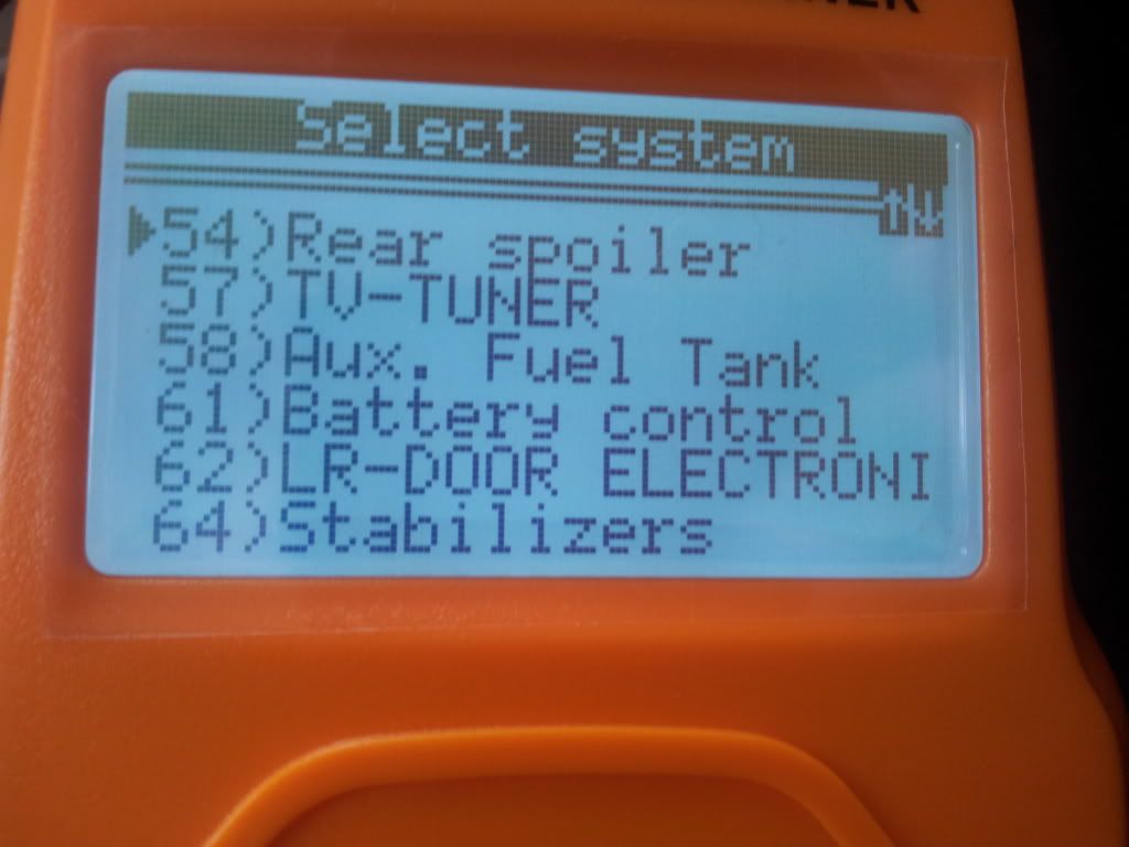

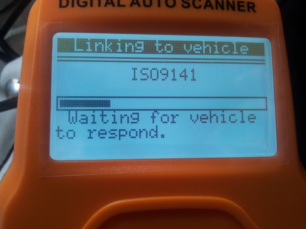

Pratet forresten med Velox Motor her en dag ang diagnosekontakten i bilen min. Ser det går to ledninger til den svarte kontakten og to til den hvite. Velox pratet litt på at det faktisk kunne være mulig at WagCpm kunne fungere på bilen min. Skal uansett kjøpe 2 pins OBD kontakt, da jeg har diagnoseverktøyet fra før av og trenger OBD til en Corrado VR6 som ei veninne av meg kjører. Motoren i den bilen har visst også vært inne hos Velox da den tidligere eieren bor i distriktet der nede. K.J kjente igjen navnet på eieren og fortalte at motoren hennes er god for 250hk med datasprut. Prøver å mase på a om å kjøpe dette, men hun er arbeidsledig for øyeblikket, så pengene strekker ikke til desverre...

Aha, greit noen har med seg øynene. Har ikke sett så veldig på denne annonsen ennå jeg da, men da slipper jeg å tenke mer på det. Driver å laster opp bilder av diagnosetesteren min. Kjøpte den via ebay.co.uk at ett firma som heter Beat The Garage. Kom på ca 1300,- ferdig levert ;)
