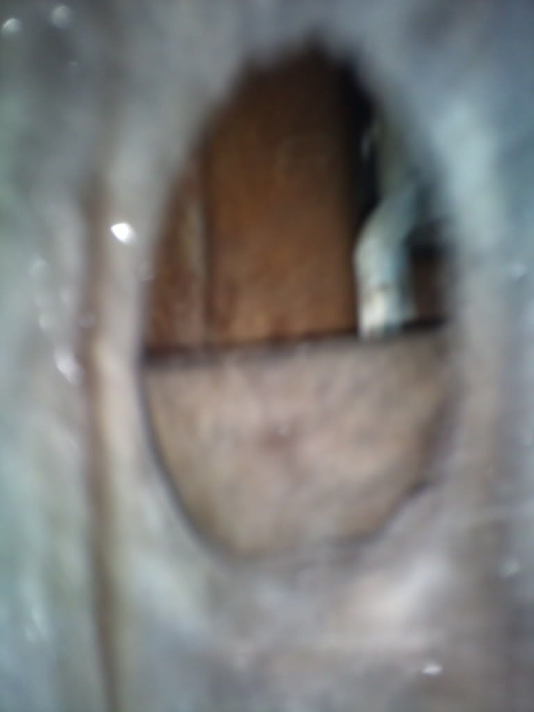

Ja, følger med :) Hvilken kam har du valgt i ditt oppsett? Er kammen og tenningen riktig timet? Er svinghjulet riktig montert slik at ØD-merket stemmer? Med svinghjul i ØD skal rotor peke litt forbi merket i fordelerhuset som vist på bildet.

Kan du forklare nærmere hva du mener? Om du ser helt oppe i høyre hjørne på bildet mitt så ser du halve 0-merket på svinghjulet (for ØD).

På reimskiva (balansehjulet) på veiva så er det et lite merke. Når dette peker rett mot OT-merket på dekselet bak så skal du se 0-merket på svinghjulet som på bildet jeg la med. Om disse stemmer overens så står nok svinghjulet riktig. Om ikke så er det veldig dumt ;)

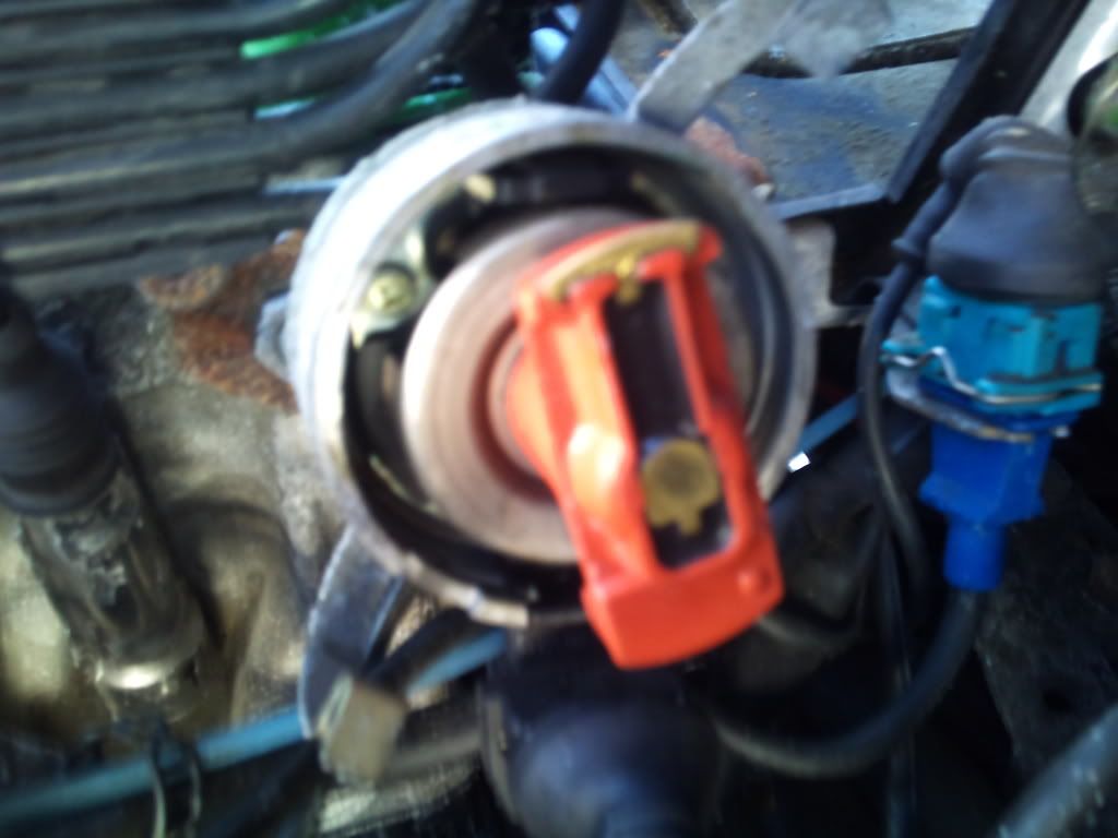

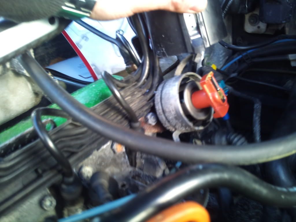

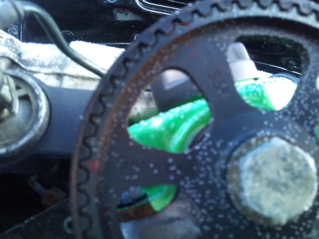

Da har jeg fått vært ute en tur og knipset noen bilder av timing til motor i forhold til Ø.D.
Dette er da kamdrevet. Ikke så lett å se helt hvor det står, men håper det hjelper deg noe Quattro73
Tenningsmerket på fordeleren er akkurat i midten av kobbertappen på rotoren.
Det viser seg at jeg har satt tenningsmerket på mellom kl 8 og 9 om du forstår.

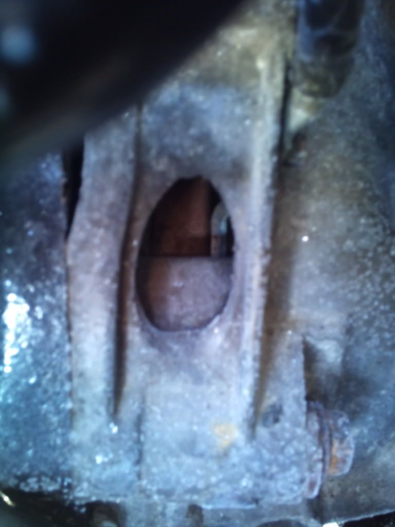

Det er vel ikke så lett å se noe her, men dette er i hvertfall noen bilder fra svinghjulet.
