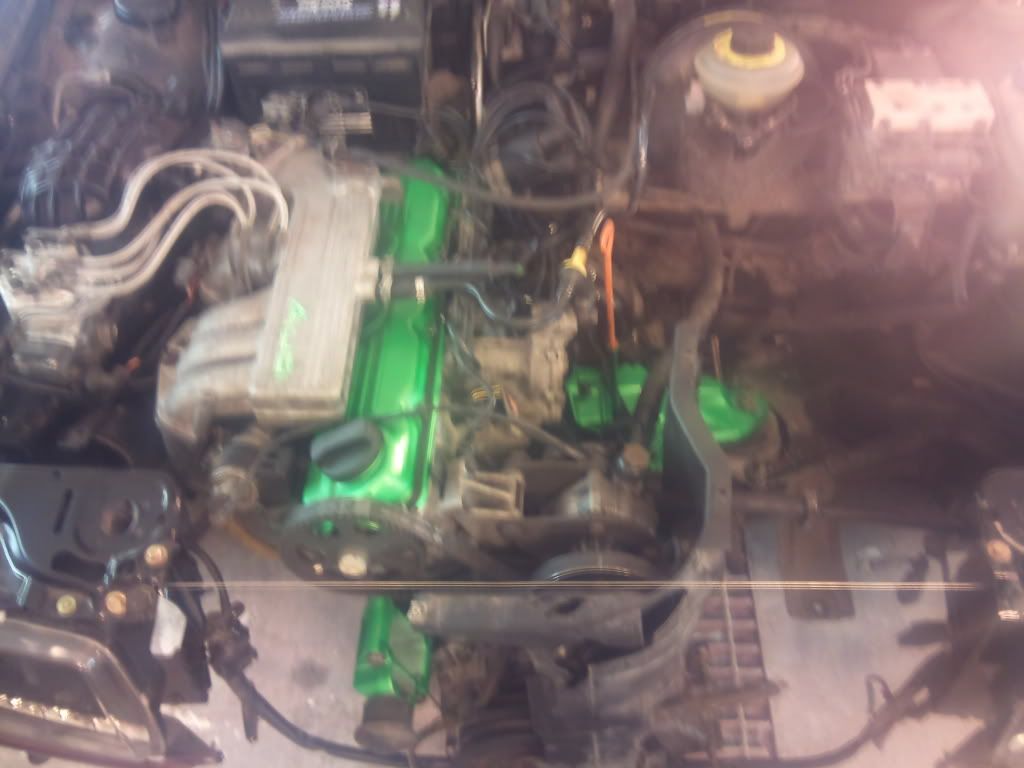

På reimskiva (balansehjulet) på veiva så er det et lite merke. Når dette peker rett mot OT-merket på dekselet bak så skal du se 0-merket på svinghjulet som på bildet jeg la med.
Jeg har ikke noe deksel bak reimskiva. Dette har jeg aldri hatt. Har reagert på dette, da det ikke er noe sikring for hverken reimskive eller reimer i den forstand. Hmm, er det utrolig viktig å ha dette, eller kan jeg komme ut av dette uten det dekselet?

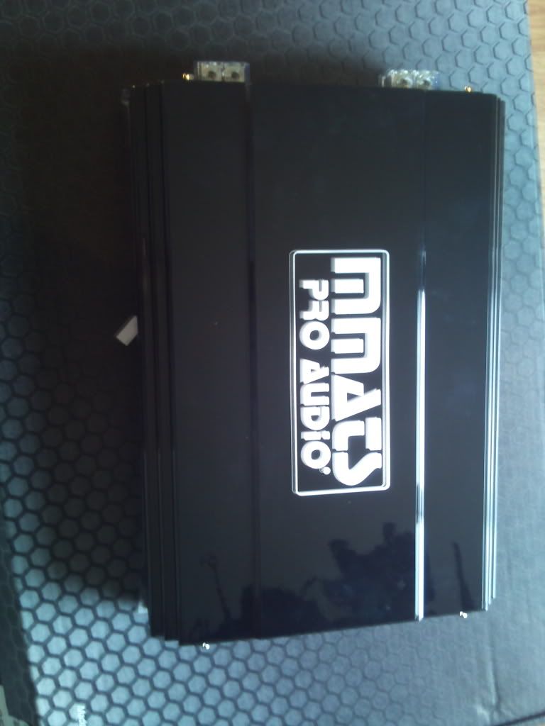

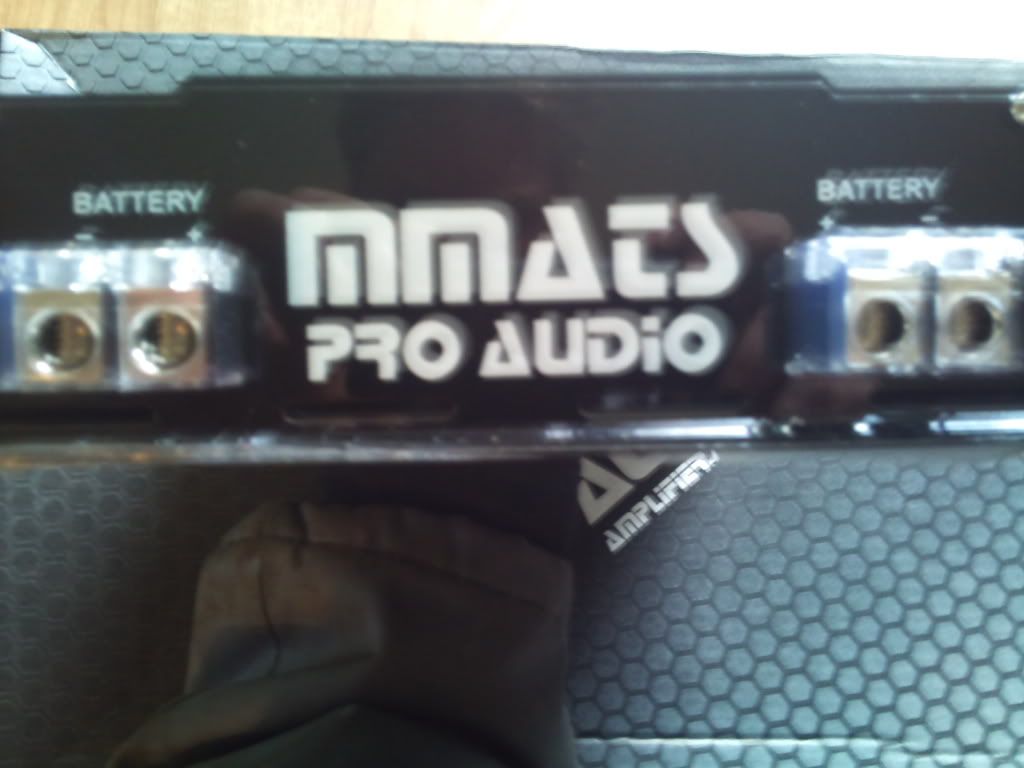

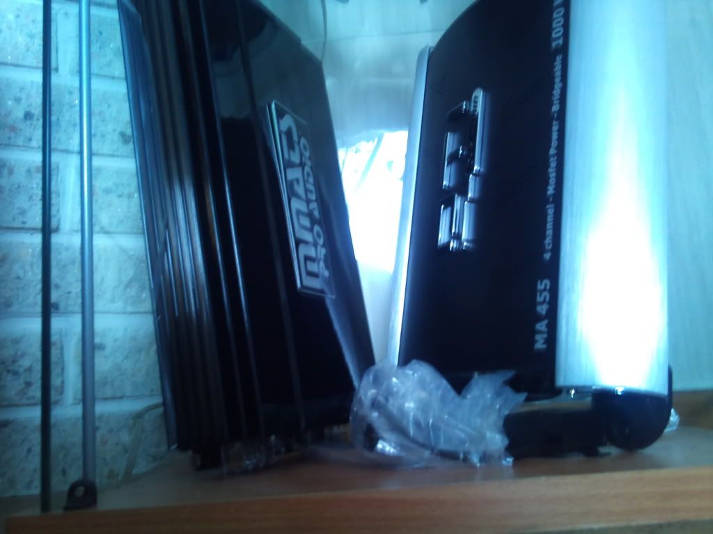

Mmats Pro Audio monoblokk.

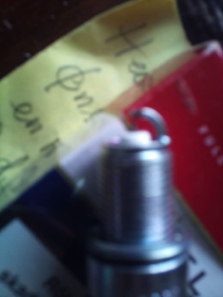

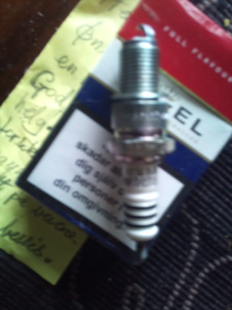

NGK Iridium plugger. Kostet 152 kr/stk hos Velox Motor.

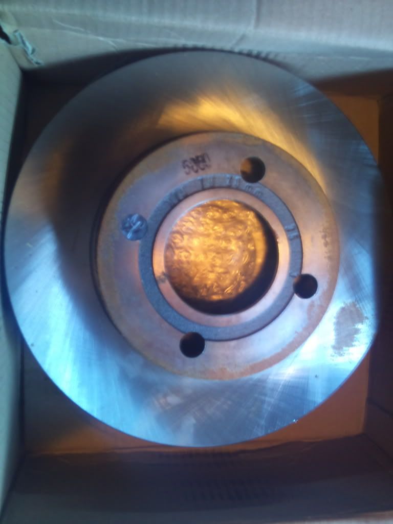

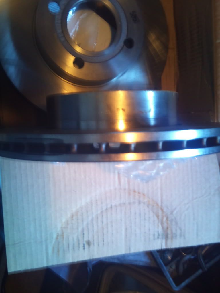

AP Racing bremseskiver

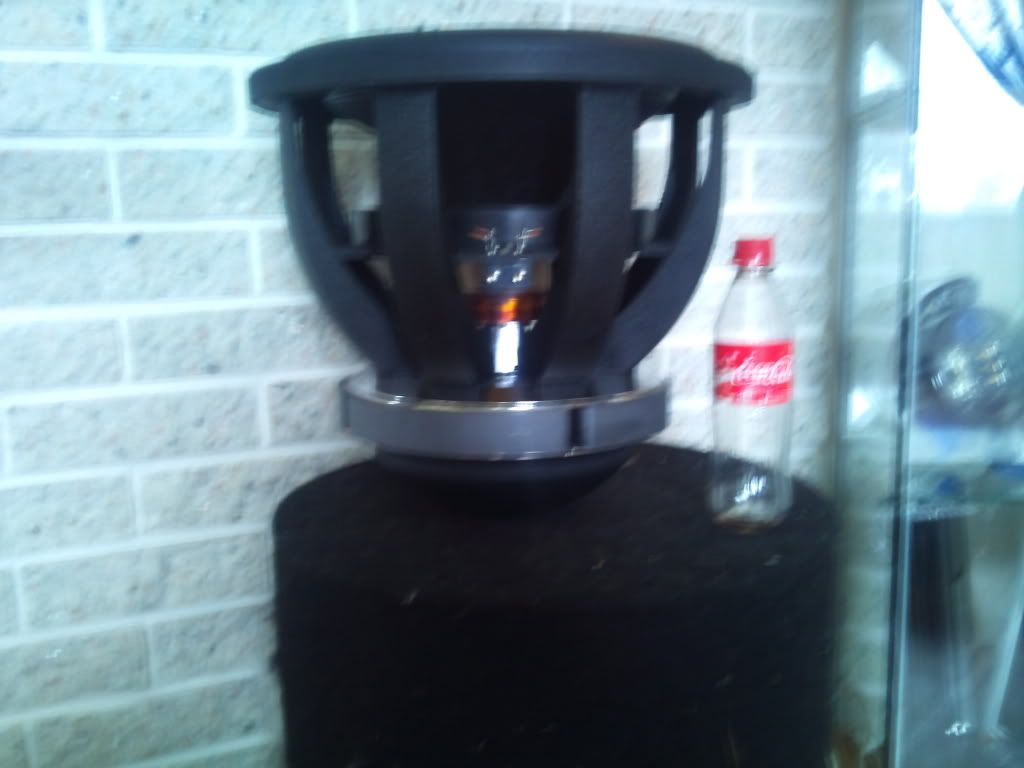

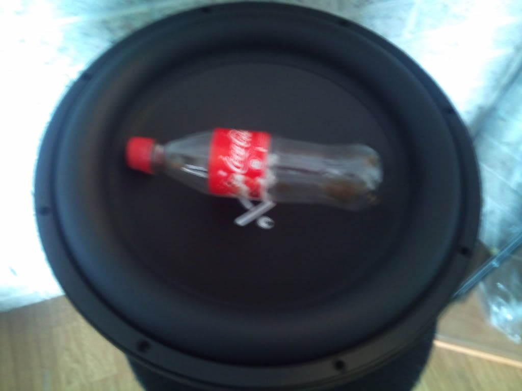

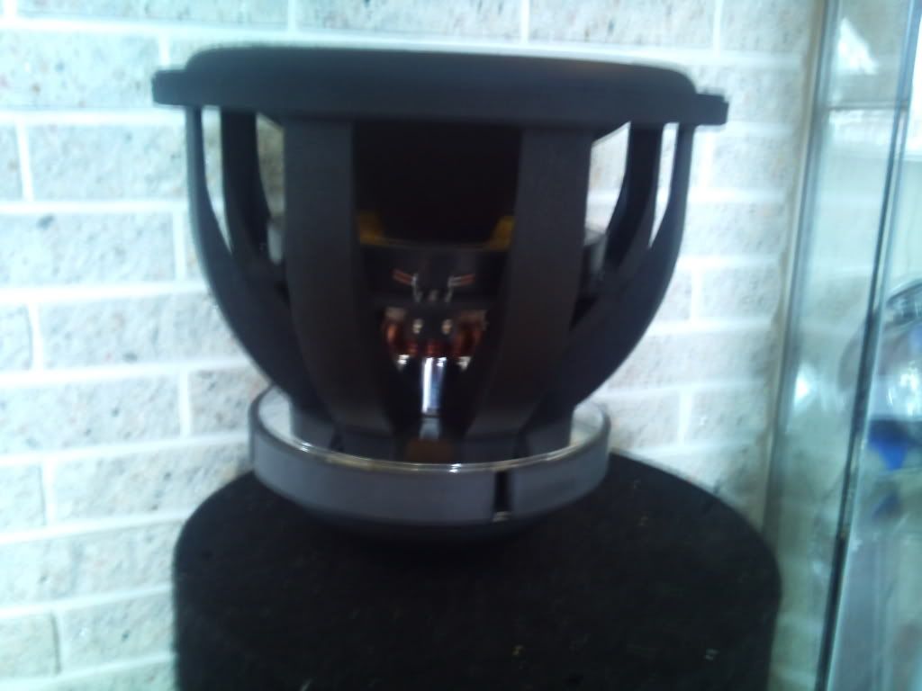

Re-Audio subber. Veier forresten 36kg, så da blir det også litt bedre vektjustering på bilen så den ikke blir så fremtung og understyrer så mye.
Det er forresten en 1/2 liter colaflaske som står ved siden av. Bare for å illustrere høyden på subberen.
Fortsatt den samme 1/2 liters colaflaska.
Monoblokk til venstre og forsterker til vanlige høytalere ellers i bilen. Er ikke så råe høytalere som sitter i bilen nå, så da behøver man ikke så utrolig rå forsterker heller. Er forresten egen bassjusteringsbryter på forsterkere.

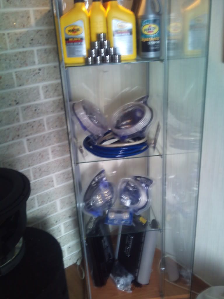

Lite stemningsbilde av stereodeler, originale ventilløftere og olje til girkasse, bakdiff og motorolje.

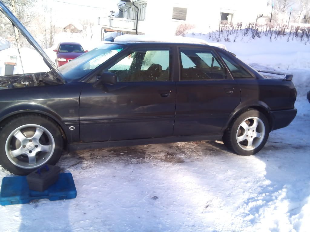

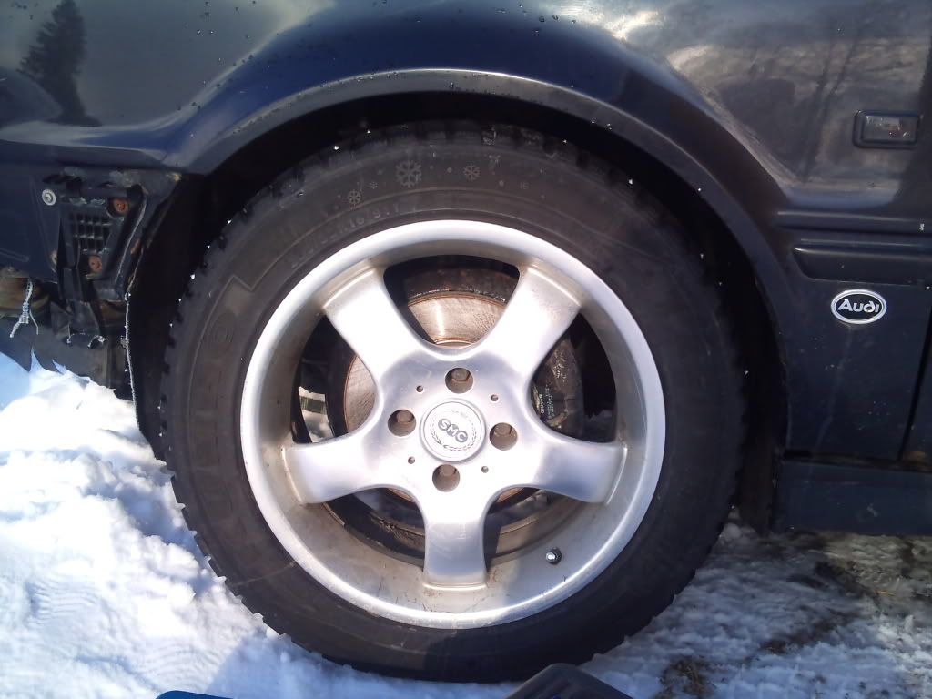

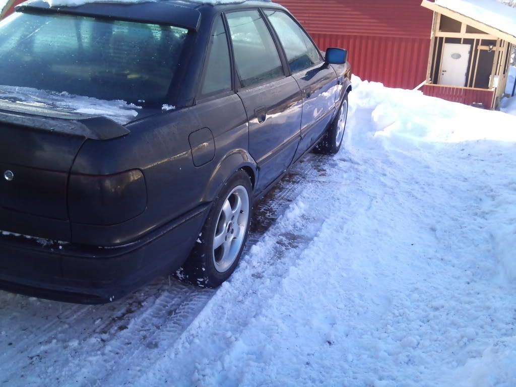

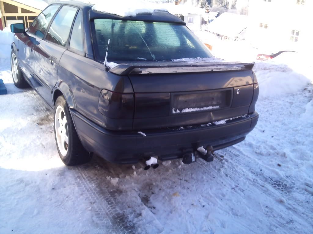

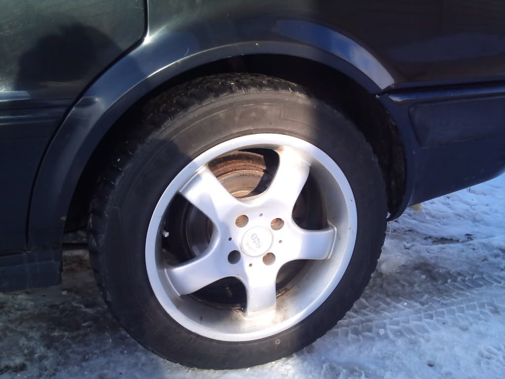

Nye bilder av bilen tatt for bare en time siden. Bilen forøvrig senket 50/50 med supersport fjører og stivere dempere. Er ikke helt fornøyd med høyden, så justerbart understell er også på ønskelisten. Noen forslag anyone?
Bakhjulene med 205/55R16 piggdekk. Har nye piggfri dekk i garasjen som egentlig er ment for denne bilen. Her ser dere også høyden etter senkesett er montert. Bilen er ikke blitt kjørt med etter at senkesett er montert, så jeg håper den siger litt mer når den får prøve seg på norske veier.

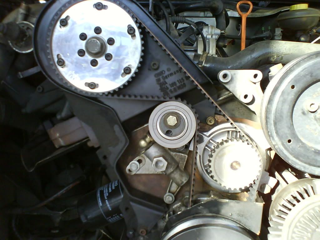

Ta ut tennplugg nr 1 og roter motor til stempelet nr 1 er på topp (ØD). Sjekk da om 0-merket på svinghjulet ligger ca ved den nedre flate siden i hullet mot svinghjulet. I såfall er svinghjul satt riktig på og ØD-merket stemmer.
Husker ikke helt hvordan det var med original kam, men mener å huske at fremre merke på kamdrevet står nøyaktig mellom senter på lobene for sylinder 1. Om jeg husker riktig så skal da dette merket stå vinkelrett på planet på toppen når begge lobene på syl. 1 peker oppover. Jeg har ikke identisk kam som deg da min (272/11,5/110) ikke kan brukes sammen med originalt kamdrev. Den har innfestning for løs sporkile, ikke fast som 52-tenners drev ofte har. Går ut ifra at du også har 52-tenners kamdrev og ikke 44? Om 52-tenners kamdrev så skal da bakre merke på kamdrevet ligge plant med overflaten av toppen når stempel 1 er på topp (veiv står nøyaktig i ØD). Når dette stemmer skal rotor peke litt forbi merket i fordelerhuset, se bilde under.

Hmm, slik jeg ser det så står nok fordeleren min helt feil i hvertfall. Kan si det slik at din på ca kl 6. Skal gå ut å kikke på dette med en gang, og se hva jeg finner ut av. Tar med den bærbare pc'en ut, sånn at jeg er tilgjengelig hele tiden :D
Volvo 460 2.0L (Vrak)
Audi 80 1.8s (Solgt)
Da står motoren i Ø.D. satt en skrutrekker i plugghullet i plugg 1 og nå står den slik at det er like før den er på tur ned igjen. Rotoren står nesten rett opp når man står ved siden av bilen. Har flyttet på fordeleren, sånn at merket står ca kl 6 som vist på bildet ditt. Skal sjekke ut svinghjulet nå, men er ganske sikker på at dette skal stå riktig nå.
Nei. Som sagt, ikke se på hvilken vei fordeleren står på mitt bilde, det er irrelevant!
Når veiv er i ØD og merke bak på kamdrevet ligger plant med øvre flate på toppen, da skal fordeler vris til merket på den er litt forbi rotor (forbi er med klokka).

Se her ja! Om jeg skal få komme med et litt fornuftig råd ang. høyden på bilen, så anbefaler jeg deg å drite i å senke noe mer før sommeren nærmer seg, om du har tenkt å skilte den før sommeren da. Har selv vurdert kw senkesett til min bil, da jeg irriterer meg grønn på det rælet som står der nå (godkjent forsovidt, men alikevell). Ellers ser det meget bra ut! Keep it up;)

Har også hatt en lang samtale med Quattro73 inne på Facebook, og det endte med at alt ble gått over ang tenningen. Alt er nå justert "etter boka" så nå skal dette være riktig. Måtte også endre på pluggledningene, da dette sto feil. I stedenfor tenningsrekka 1-2-4-5-3 så sto den slik: 2-4-5-3-1.
