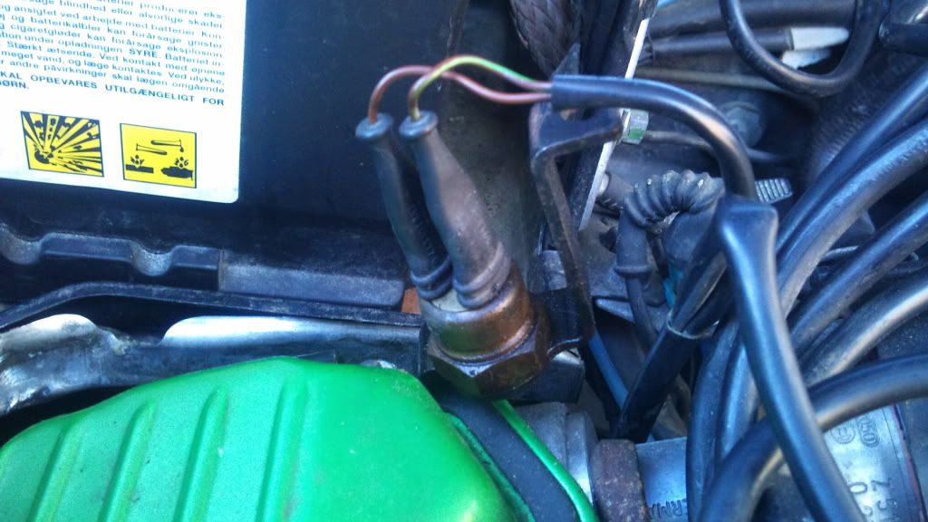

Quattro73: Kan du svare meg på hva disse to ledningene er til, og om dem står riktig? Evt om det har noen praktisk betydning?
Endret av ZyNTeX
De to ledningene er til temperaturbryteren (som de er koplet til), kan ikke koples feil da det kun er en bryter. Denne skal være fastskrudd på en brakett som er festet helt bak på toppen. Holdes fast av muttrene til toppdekselet. Termobryteren starter kjølevifta om temperaturen i motorrommet blir høy.
