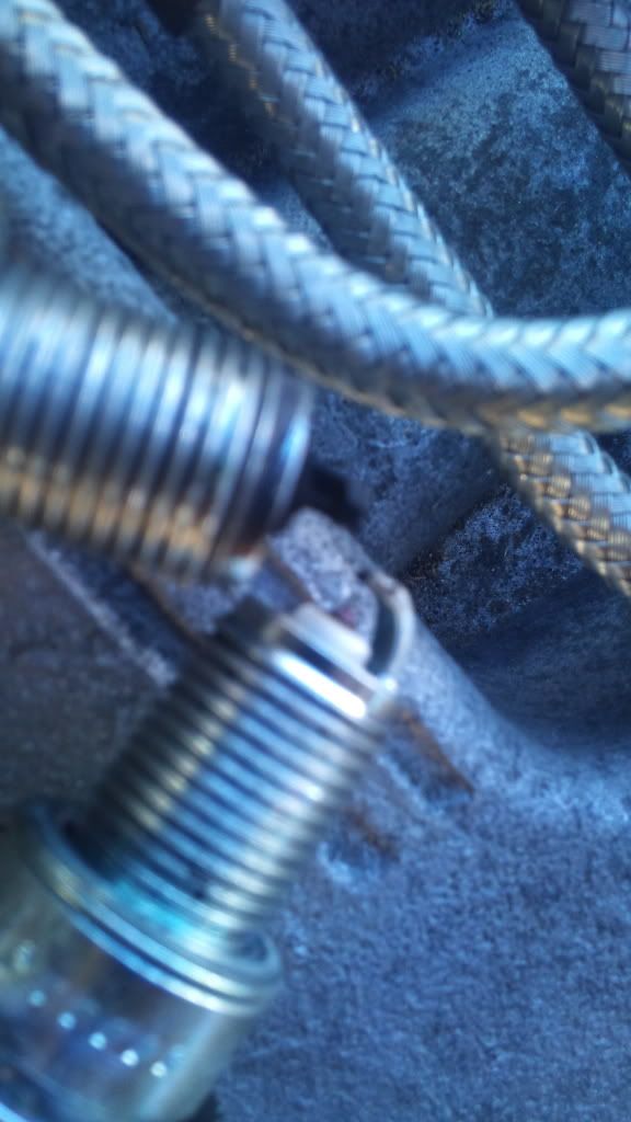

Tenker det er plugg 5 som ikke er med jeg. Plugg 1 øverst (den svarte) og plugg 5 nederst (den "nye")
Skal sjekke pluggene nå om det i det er gnist på dem alle sammen.

Quattro73: Nå trenger vi hjelp.
Har tatt en kompresjonstest, så lenge den kun går på 4. Her er tallene vi fikk ut:
Syl 5: 11:1 eller 160psi
Syl 4: 13:1 eller 190psi
Syl 3: 13:1 eller 190psi
Syl 2: 13:1 eller 190psi
Syl 1: 12:1 eller 170psi
Har du noen forslag til hva vi kan gjøre, eller må jeg av med toppen og sjekke stempel 5 og ventiler?

Nå ble jeg usikker her. Når jeg kommer over 1700rpm så er den med på alle 5, men uder dette så er det kun nr 1, 2, 3, og 4, som er med. Forslag anyone?
