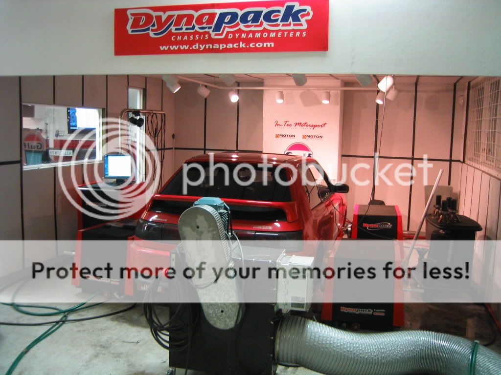

Vi bruker Dynapack chassie dynamometer, den kobles direkte på navene for å eliminere målefeil som esende hjul, hjulspinn og faststropping av bilen, vi kan også kjøre varierende belastning samt låse bilen på gitte turtall for å få justert evt feil i mappet.

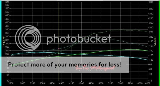

Ford escort MK1
ford escort cosworth motor L4
8:1 kompressjon, målt 11bar på alle sylindre
stock turbo
stock grenrør
3" eksos og dp
grønne dyser
cosworth bensinpumpe
Emerald 3DM EMS
solide kurven er bremset på 0,3 bar 148whp og 210NM
stiplede 0,8 bar 233whp og 319NM
motoren har orginalt 170 whp på 0,65 bar, med orginal styrenhet.

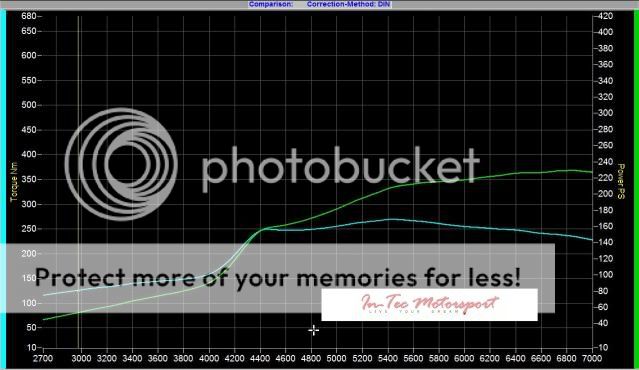

Audi 80
b3 1,8t 20vAEB 100% orginal
680cc dyser
garret t3-t04e 50trim .63
034 Motorsport EL grenrør
3" custom dp
034 Motorsport 3" eksos
DTA 860 pro EMS
0,85bar trykk.
shell 99 Vpower
maks effekt på 0,85bar 233,4 Awhp 270NM
Vi stoppet der siden den ønskede effekten kom tidligere enn beregnet. Motoren var 100% orginal og skulle brukes til isbanekjøring på sigdal for å så bygges opp igjen, eieren var uheldig da oljereturslangen sprakk ute på isen tom bunnpanne på fullt pådrag i 4 gir gjorde at motoren ble lei seg.
Han Kommer tilbake for porting av topp og en ny bremsing, neste mål er 600.

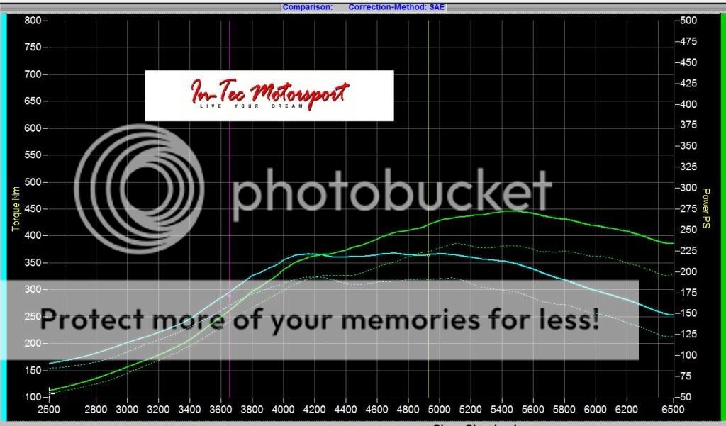

Mazda 323 gtr.
Motor spec:
9:1 komp wiseco stempler, (målt ca8,2:1 kompressjon)
wiseco råder
org topp
org turbo, dp, header, 2,5" eksos
denzo 550cc dyser
oppgradert intercooler
Justerbare kamdrev
nye NGK BKR8EIX
Bilen ble justert ned fra 1,6-1,5bar trykk. kammer justert pga baktrykk!
Dp var vinklet 90grader orginalt og var en stor propp i systemet. bilen hadde lett bremset 30whp mer med en skikkelig dp.
effekt på gammelt map 223whp 322NM @ 1,6bar trykk!
effekt etter justering på dyno 275,2whp 369NM @ 1,5bar trykk!
motoren ble mye mer effektiv som dere ser på grafen etter justering av fuel, tenning, og kammer ytteligere 30-35whp kunne tas ut ved bytte av dp. og 3" eksos.

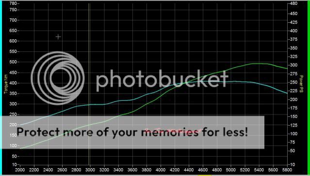

Opel monza 3l turbo.
bremset 305whp og 408Nm på 0,7-0,8bar ladetrykk(trykket krøp litt mot slutten)
Litt usikker på spec på turboen, motoren er orginal og den har et noname grenrør. samt 350cc injectorer.
Ståltoppakning og arp topplokksbolter.
større dyser og litt mer ladetrykk kunne denne fint produsert opptil 400hk på hjulene med orginal motor såsant turboen henger med.

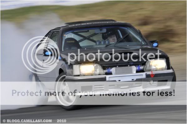

Bilen blir brukt i drifting og jeg motok et kult bilde av den på epost.
(Camilla fra gatebil som har tatt bildet for de som lurer)

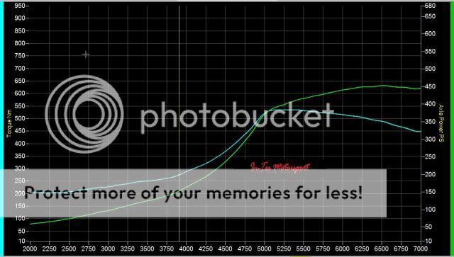

Supra Mk3
2jz GTE stock motor
euro spec kammer
eq grenrør
t4-t78 turbo
850cc injectorer
walbro 255lp/h bensinpumpe
AEM EMS
450whp 540Nm på 1,1bar trykk. 470whp på 1,2bar trykk. beregner 530whp på 1,4-1,5 bar trykk men det får komme neste gang når kunden har fått ny boostkontroller
Hadde problemer med boost controlleren, fikk ikke justert opp trykk så kjørte direkte fra fjærtrykket.

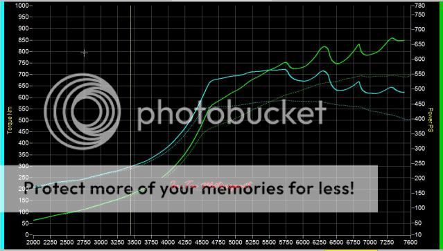

har en annen oppdatering, da vi håpet å se 800whp på en supra i går. men coilene var ikke sterke nok til å følge med over 600whp så vi fikk et rent run på 550 whp, og et ikke så rent på 680whp, som dere ser på kurven er det tydlig tegn på utblåsing av gnisten, eller at pluggen feilet å tenne på riktig tidspunkt. sterkere eller ihvertfall nye coiler er et must.
stiplede kurven viser 0.88bar trykk, heltrukne viser 1,3bar man ser tydelig at gnisten blåses ut.
setupet var:
2jz GTE motor
Garret GT 2835
Hks grenrør
hks 4" eksos
100mm gasspjeld
stort plenum
1600cc bosch dyser
cp pistons
2 denso bensinpumper
gsc s1 kammer
supertech ventilsats.
0,88bar 550whp
1,3-1,4bar 680whp men med feiltenning. den kommer tilbake med nye coiler for å nå målet på 800whp.
