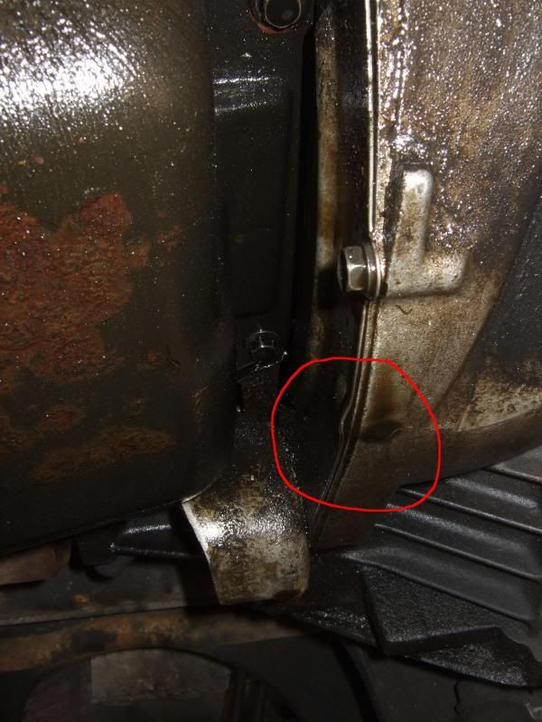

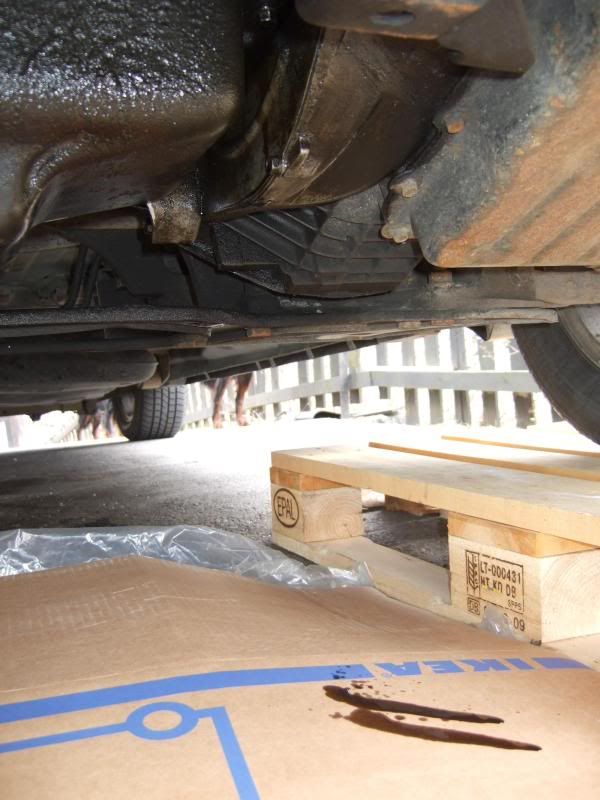

Dominator Skrevet April 26, 2010 Rapporter Share Skrevet April 26, 2010 Jeg har en oljelekkasje mellom motor og automatkasse. (motorolje)Så lenge motoren går lekker det ikke, men når jeg stopper motoren kommer det halv dram etter en kort stund. Når den halve drammen har kommet seg ned på bakken kommer det ikke mer. Det morsomme er at Chrysler på Rud mener det kommer fra en utett pakning rundt påfyllingslokket.:klovn: Det som er nesten like morsomt er at Chrysler i Strømstad mener det kommer fra oljetrykksensoren og/eller pluggen i bunnpanna. Bildene jeg har tatt skulle utelukke alle ovennevnte teorier. Noe som har en formening om hva dette skyldes? Må automatkassa ut for å få det fikset? Siter -06 Dodge Durango 5.7L LPG -88 Chevrolet Caprice Brougham Lenke til kommentar Del på andre sider More sharing options...
Skodaracing Skrevet April 26, 2010 Rapporter Share Skrevet April 26, 2010 (endret) Om det er motorolje som kommer ut mistenker jeg at du har lekkasje fra simmering bakkant veivaksel,de har en tendens til å skli ut. Det som da samtidig skjer om den sklir ut er at den subber i svinghjulet (startkransen). Startkransen er ganske tynn,så får simmeringen subbe lenge nok kan startkransen sprekke rundt festeboltene i veiva... Kassa må ut for rep av dette. Endret April 26, 2010 av Skodaracing Siter 2001 Skoda Octavia Elegance 1,8T 4x4, 1965 Buick Skylark 2dr HT, 1981/1982 Skoda 105L (prosjekt) http://www.bilforumet.no/skoda/215354-skoda-105-a.html "Lille Gul" http://www.bilforumet.no/annet-bilrelatert/213207-kids-ride.html Lenke til kommentar Del på andre sider More sharing options...
Dominator Skrevet April 27, 2010 Forfatter Rapporter Share Skrevet April 27, 2010 (endret) Hadde vel en mistanke om det ja... takk for svar :) Hvor mye kommer en slik reparasjon på? Endret April 27, 2010 av Dominator Siter -06 Dodge Durango 5.7L LPG -88 Chevrolet Caprice Brougham Lenke til kommentar Del på andre sider More sharing options...
Skodaracing Skrevet April 27, 2010 Rapporter Share Skrevet April 27, 2010 Det går fort 5-6 timer,så du kan ryke på 5-7000,- + deler. Simmeringen koster ikke stort. Så må man jo ta forbehold om ev andre ting. Jeg kan finne en ca eksakt pris om du ønsker. Da kan du sende meg en PM med bilnr. :) Siter 2001 Skoda Octavia Elegance 1,8T 4x4, 1965 Buick Skylark 2dr HT, 1981/1982 Skoda 105L (prosjekt) http://www.bilforumet.no/skoda/215354-skoda-105-a.html "Lille Gul" http://www.bilforumet.no/annet-bilrelatert/213207-kids-ride.html Lenke til kommentar Del på andre sider More sharing options...
