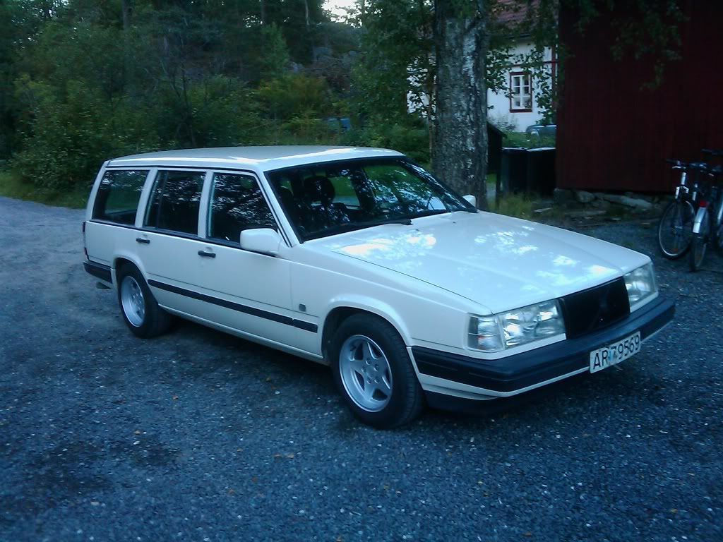

Det e ein original Volvo 940 stasjonsvogn Turbo diesel.

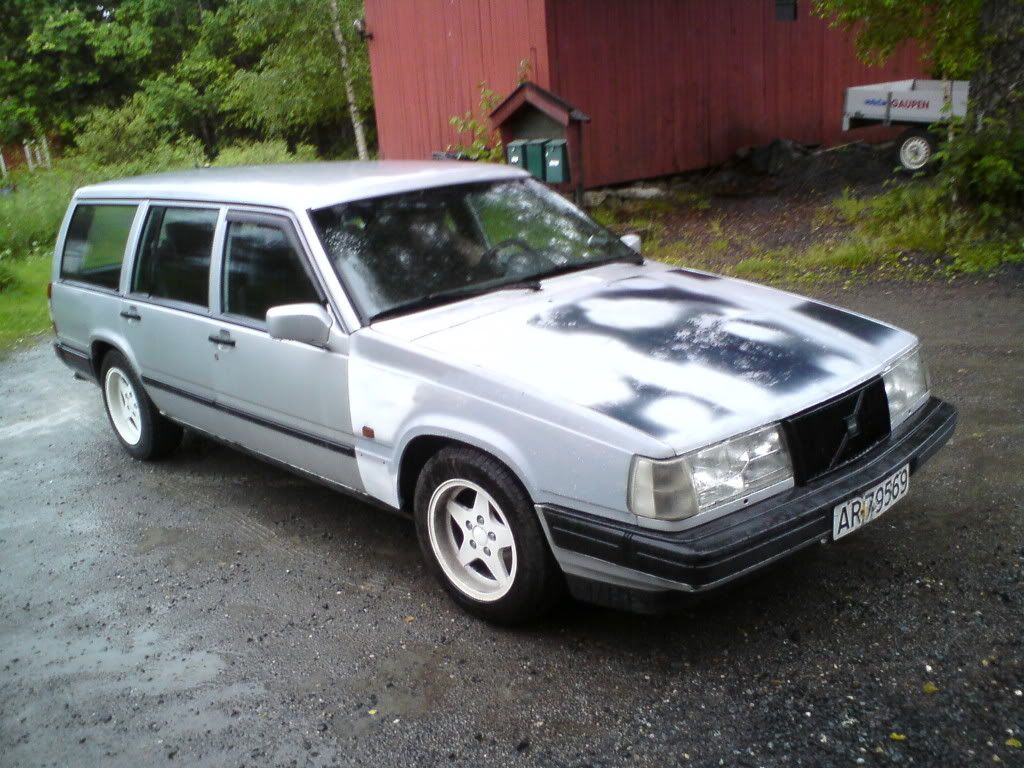

Det er ein importbil som kom te norge i '00 fra belgia eller nokke sånt, den har gått som taxi i Fredrikstad og det ser ut som at den har blitt lakkert i fylla. Den er original hvit så det er "noen" hvite flekker her og der.
Når pappa kjøpte den hadde den gått 661 000km og bar preg av det, motor og girkasse hadde gjort jobben, det stod det i annonsa, så planen var klar når me var å henta den.
Motor og girkasse stad klar heime. Når me henta den hadde me au me slape tau, i tilfelle bilen ikkje ville heim..
Men bilen gikk heim:volvsmile

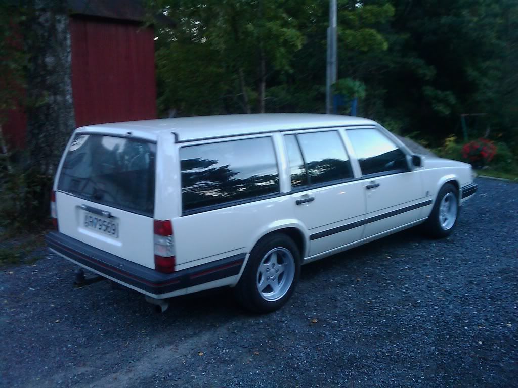

Sommer felger blei kjøpt inn, det blei Fondmetal, når det først kom 4stk i hus, kom det 4 te og venter nå på enda 2..
Skjermer og panser er også kjøpt inn så de blir bytta i sommer, venstre bakdør blir også bytta ;)

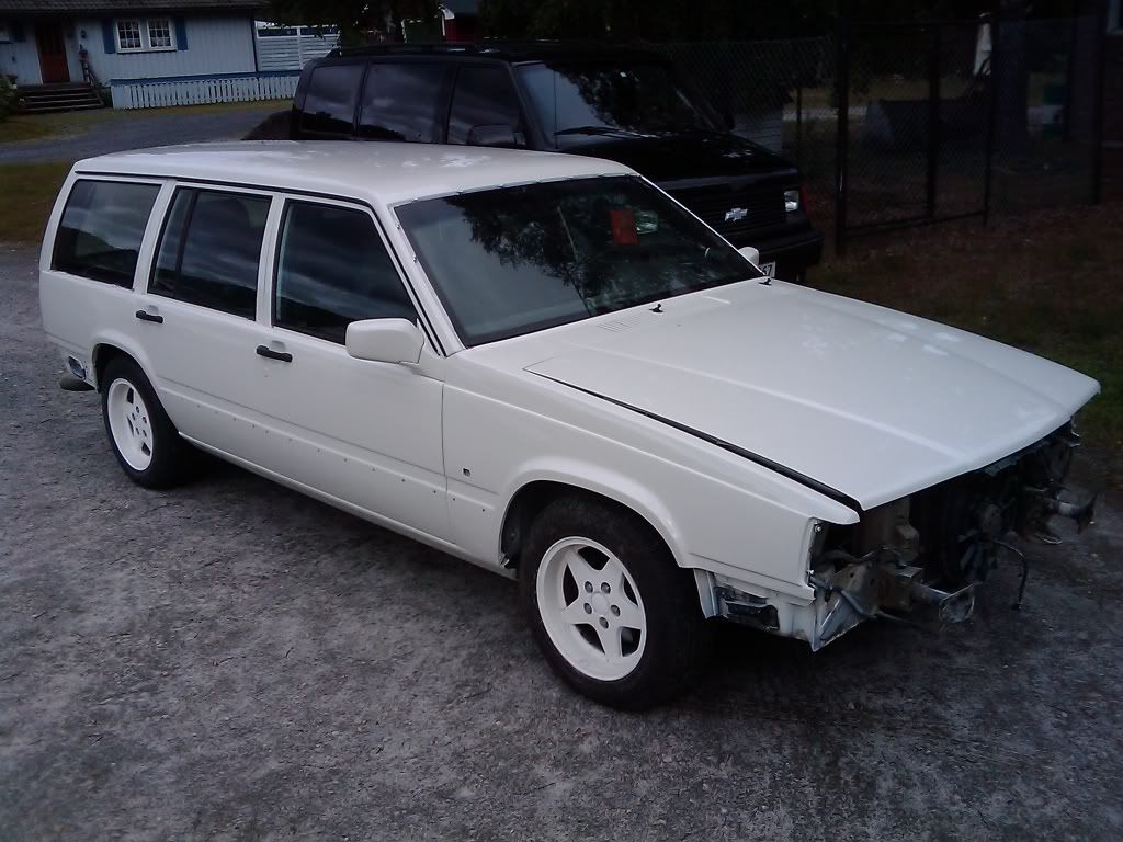

Først så blei panser og framskjermer bytta.. Men det viste seg at det var 90- 740 panser, så det va 3cm bredere over snuta..
Så blei panseret bytta tilbake til det orginale og venstre bak dør blei bytta
så blei bilen kjørt inn te onkel, for så å bli demontert og bli grunna og klargjort for lakkboksen..
Når bilen var klar, ble lakkboksen tømt og vaska og bilen blei lakkert seint på siste onsdagskveld i juli(trur e)..
Så blei fangerne lakkert på torsdagskvelden og bilen blei montert sammen på fredag og laurdag, sia eg og pappa dro med "Hvitebusser" til Polen på søndagsmorgen. Så mamma konne bruke bilen mens me va nedenfor:tannløs:
Og for de som lurer, så e den ikkje profflakkert, men er lakkert i lakkboksen som min bestefar har bygd for maaange år sia:thumb Og lakkert av min onkel..

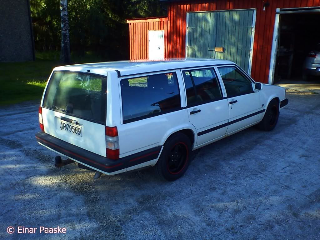

Og Volvo'n går ennå:volvsmile Men begynner å bli litt shabby igjen stakkar..:tannløs:
Nå med svarte Fondmetal felger og dieselstuss:tannløs: Har au passert 707 tusen km:D
Bilder er tatt med mobil, og lettere justert i Photoscape ;)
