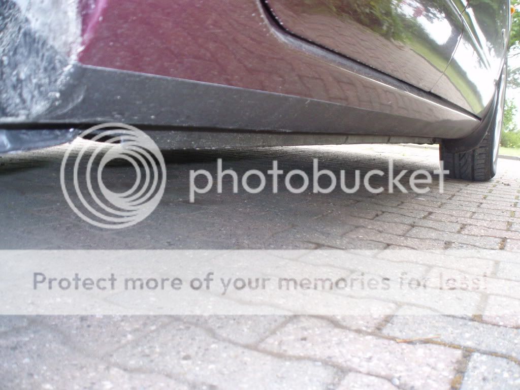

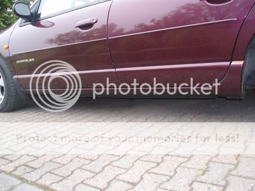

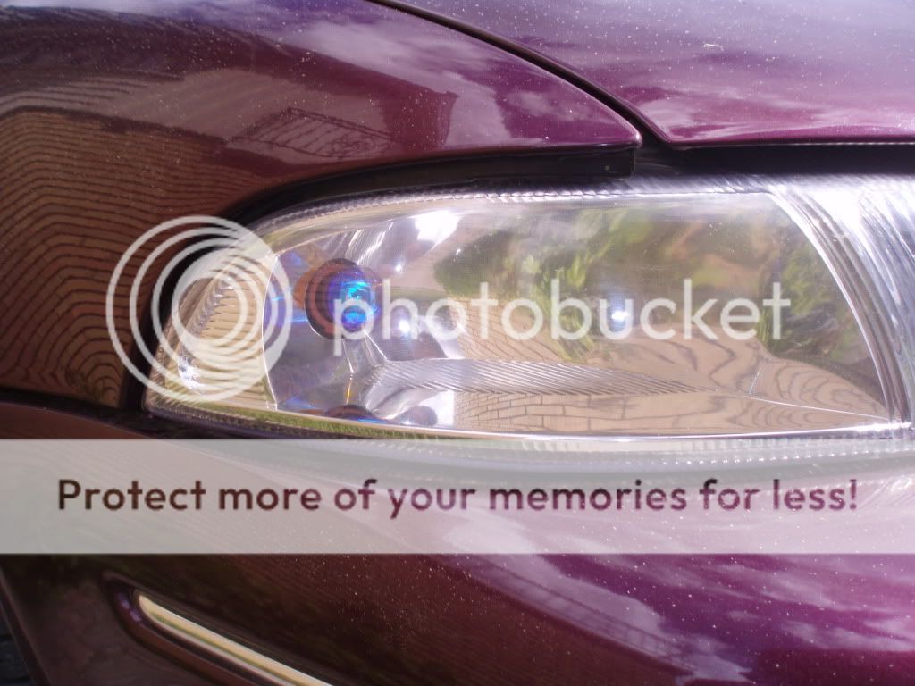

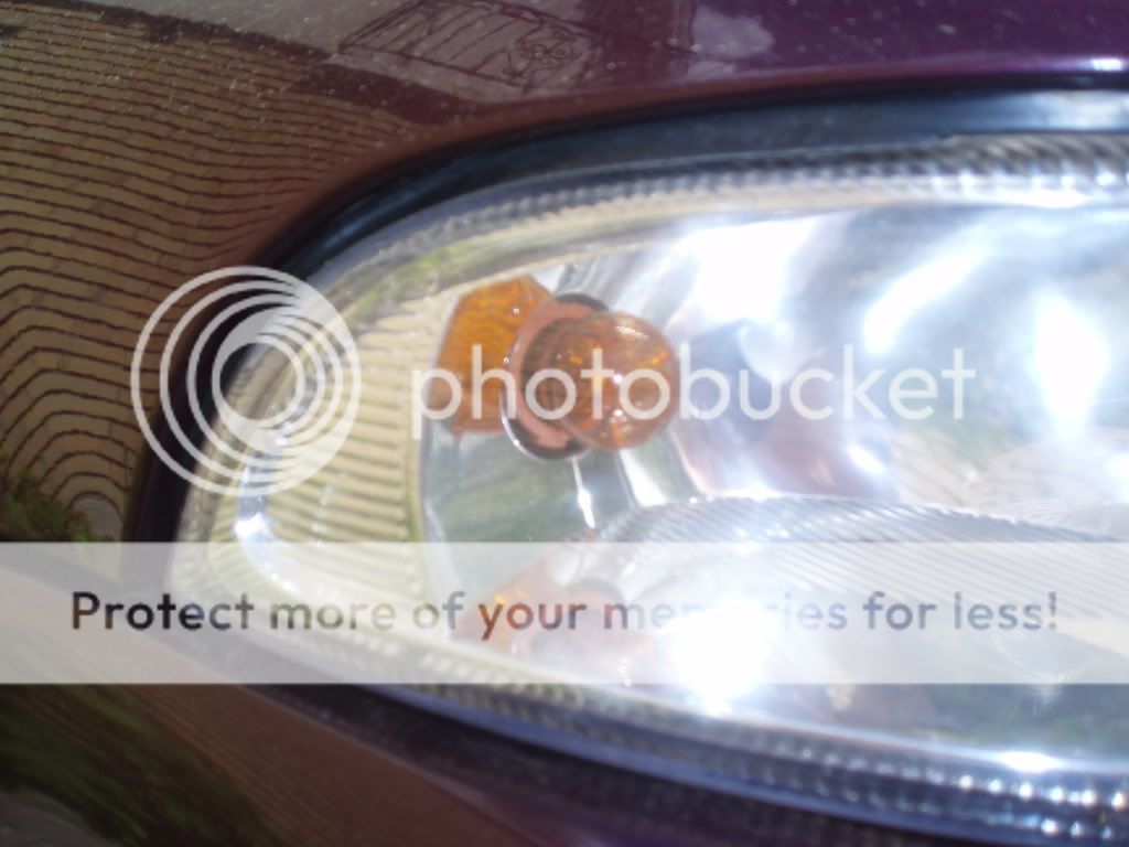

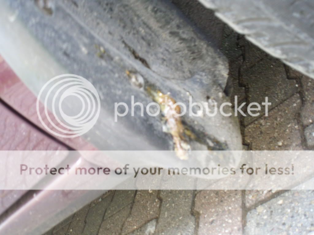

Foxchase Skrevet Juni 7, 2011 Forfatter Rapporter Share Skrevet Juni 7, 2011 Nå er det vel tid for en liten oppdatering! Har ikke gjort så veldig mye med bilen i det siste, men litt har jeg da fått gjort. Første ting jeg gjorde nå nylig var å bytte blinklyspærer foran til diadempærer. Ble ganske stilig, fikk et fint blåskjær i lampene. Her er noen før/etter-bilder: I tillegg har jeg lakkert undersiden av dørstokkene på bilen! En del av lakken der hadde flasset av og det hadde så vidt begynt å ruste på overflaten. Tidligere i år oppdaget jeg dette, da la jeg bare et lag med antirustgrunning over. Men nå har jeg fått beskyttet alt. Utstyret jeg brukte var grovt maskeringstape, sandpapir, stålbørster, malerpensler og en klut. Først fjernet jeg overflaterusten med sandpapiret og stålbørstene, røffet opp også resten av lakken der jeg skulle lakkere. Jeg brukte penslene til å smøre på rusteter. Dette skulle da virke i 15 minutter, smøre på nytt lag og umiddelbart tørke av med en ren, tørr klut. Dette gjorde jeg på begge sider og påførte da rustfri grunning. Dette måtte tørke i 3 timer før det var ovemalbart. Nå var det tid for to lag med Hammerite. Første laget ble påført loddrett. Dette tørket i 15 minutter, så påførte jeg lag nummer to vannrett. Lot dette tørke en stund, så sprayet jeg på noe som het Carosol Steinsprutbeskytter. Tre hele lag ble påført med dette. Her måtte jeg bare vente i ett minutt mellom lagene. Det endelige resultatet ble slik: Pent og diskré :) Jeg tror jeg må ta lappen på nytt... Stakkars snegle... Jeg er tydeligvis ikke oppmerksom nok på myke trafikanter :( matador reagerte på dette 1 Siter - 1998 Chrysler Stratus 2.0 LE Automatic - 2001 Chevrolet Lumina 3.1 V6 Lenke til kommentar Del på andre sider More sharing options...
matador Skrevet Juni 10, 2011 Rapporter Share Skrevet Juni 10, 2011 hehe... ja, den var en virkelig "myk" trafikant ;) akkurat rundt der er det rust i mange stratuser, så det er nok lurt å gjøre slik du gjørde -ble bra og :) Siter --kjøper/reparerer alt (nesten) av defekt elektronikk-- *send PM* -Project SQ-, om DYNAMO og Enkelt SQ med 6x9" kicpanel frontsett Lenke til kommentar Del på andre sider More sharing options...
Foxchase Skrevet Juni 14, 2011 Forfatter Rapporter Share Skrevet Juni 14, 2011 Takker :) Jepp, er dessverre mye rust der. Kan jo nevne at jeg faktisk fant et rusthull på undersiden da jeg holdt på. Da jeg brukte børsta, så jeg at noe av metallet liksom gav etter da jeg tok i litt. Deretter sprakk det opp, og det var et rusthull... :( Ikke store greiene, riktignok. Så jeg fjernet rusten langs hullet, tok på rusteter og lot det virke litt. Deretter sprayet jeg det samme som jeg brukte på resten av dørstokken, både på for- og baksiden. Dette får gå enn så lenge, har ingen andre muligheter... Prøver å finne noen som har peiling på kapping og sveising. Siter - 1998 Chrysler Stratus 2.0 LE Automatic - 2001 Chevrolet Lumina 3.1 V6 Lenke til kommentar Del på andre sider More sharing options...
