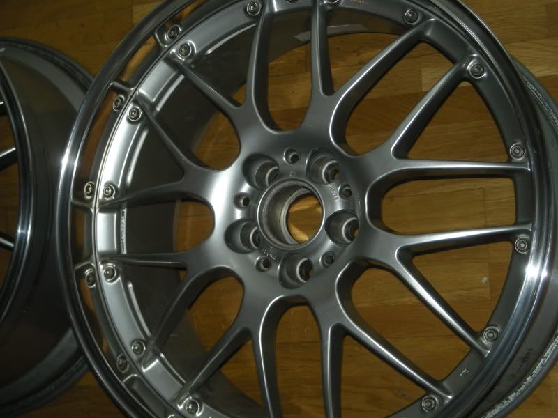

har gått over felgen med 600 papir nå, å autosol, men tror enda jeg må ha en runde med no finere papir.. åsså er det noen svarte flekker som jeg ikke får vekk...
sånn ser hvertfall felgen ut nå :)
Jeg brukte ca 40 timer på mine kanter
startet med 120 (80 på enkelte steder)-150-240-320-400-500-600-800-1000-1500-2000 og så 2 runder på poleringsmaskin med to forskjellige poleringsskiver (fin og finere)

hørtes gøy ut :)
jeg har vel brukt rundt 3 timer på den ene felgen der, ikke så mye som gjenstår før jeg er fornøyd :)
Bør minimum gå opp til 1200 pluss polering for at det skal se bra ut. Det du gjør ved å gå på finere papir er å fjerne riper fra papieret før. Autosol er for grovt til å gi skikkelig glans
bedre bilde
