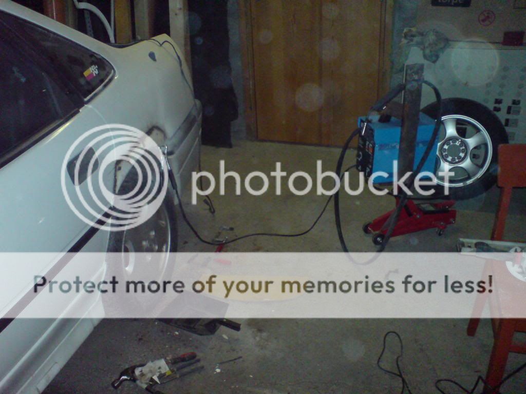

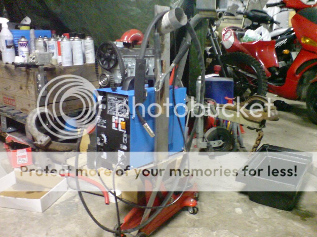

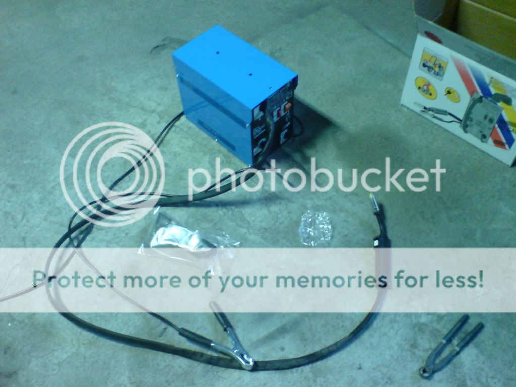

i går var jeg og kjøpte meg et bilig mig sveiseapparat. da tig er lit klurete å sveise rust med.
jeg hadde en ødelakt jekk som ble understell. så det ble tirllbart.

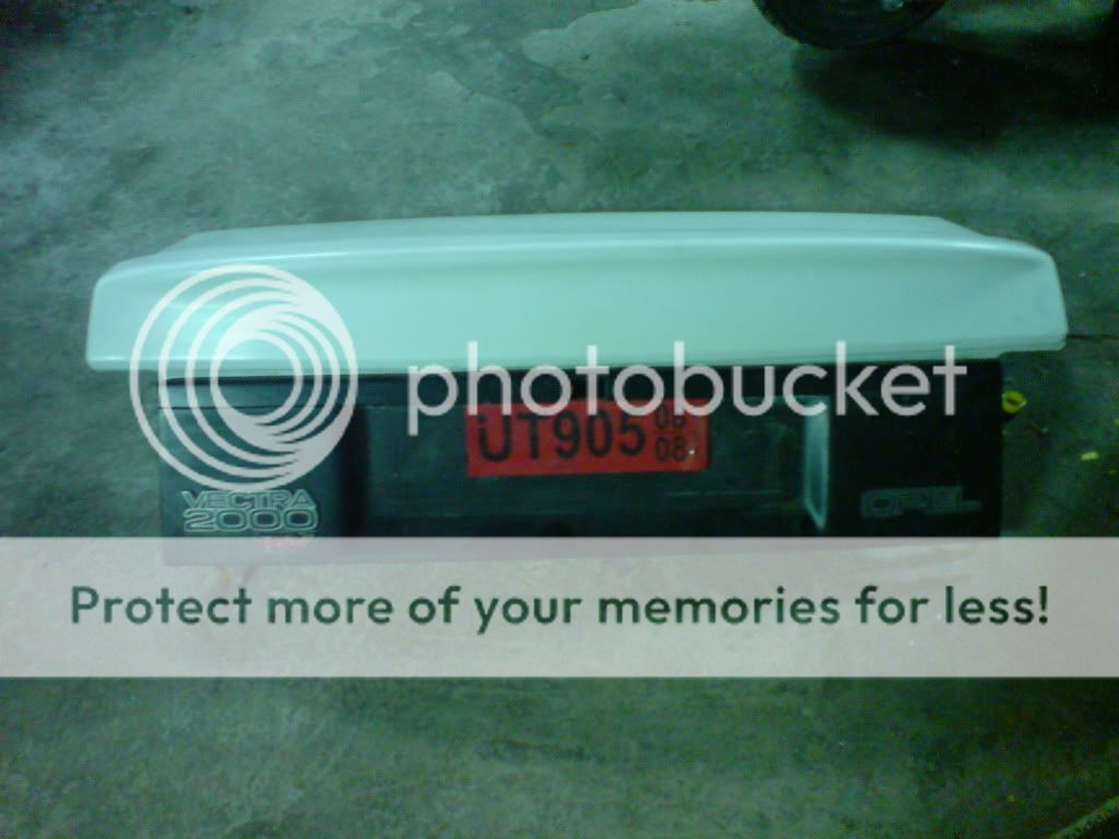

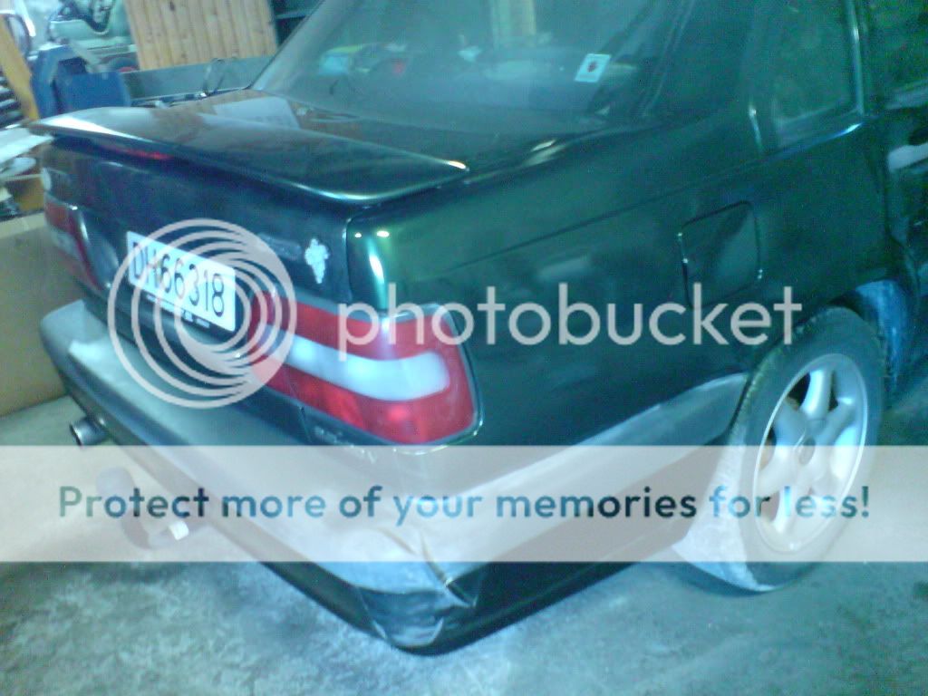

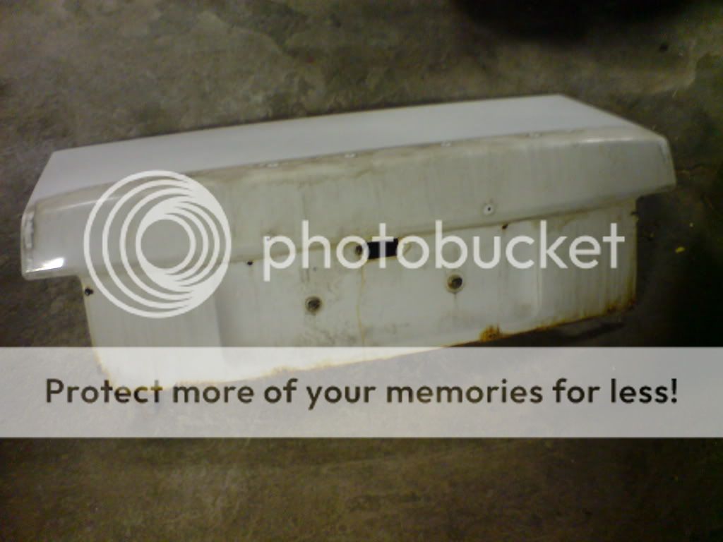

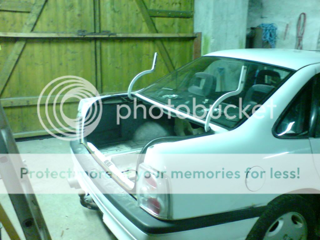

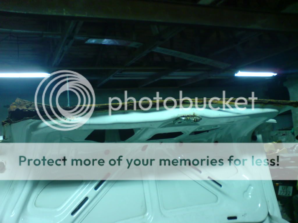

bagasjeluken har nok sett sine bedre dager.

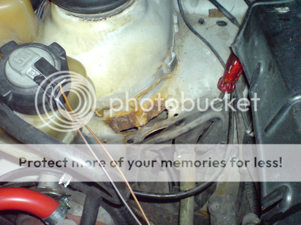

fant og rust i demper tårn framme. sveiseapparate kommer hvertfall godt med når man har opel.

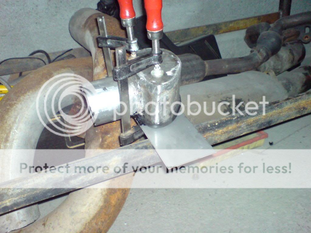

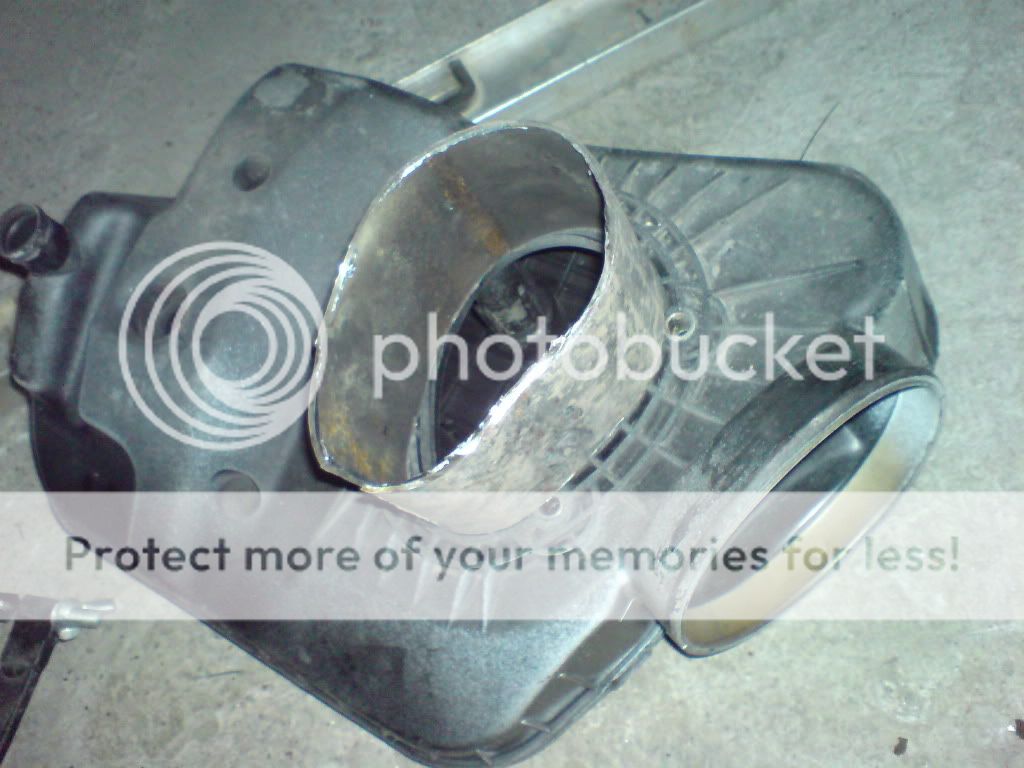

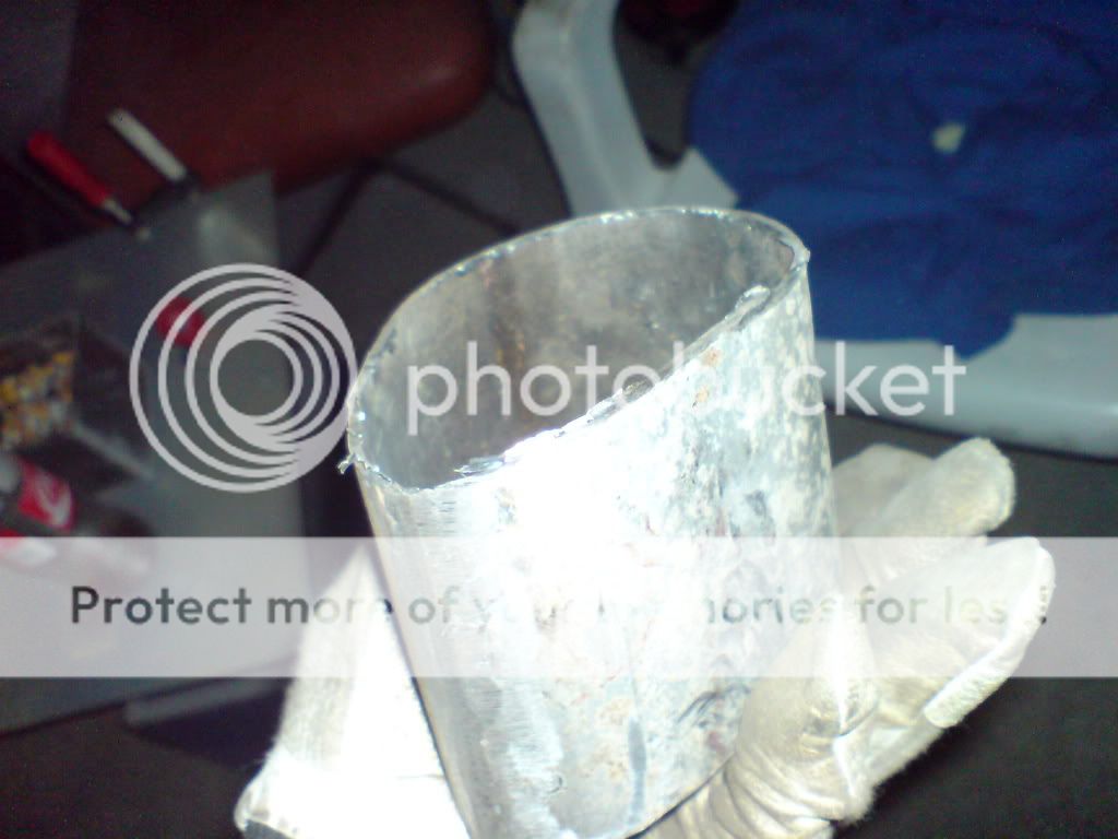

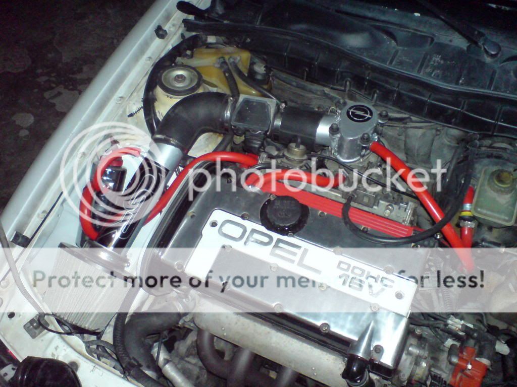

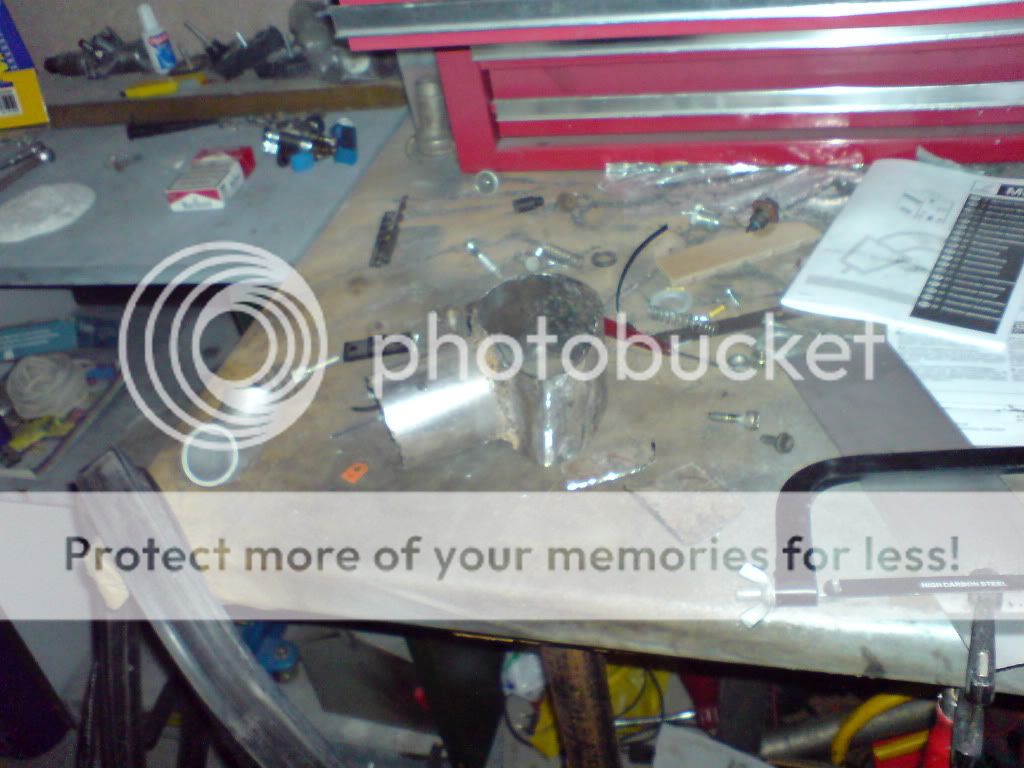

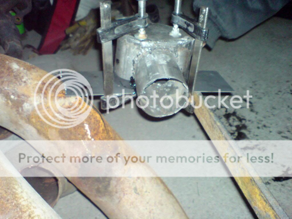

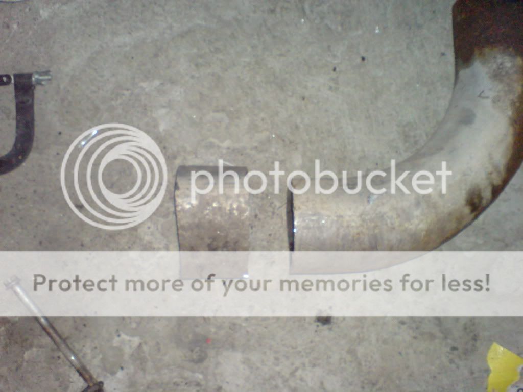

jeg har gått å iritert meg over den forvokste innsugsboksen på motoren så jeg har startet på en power cap.

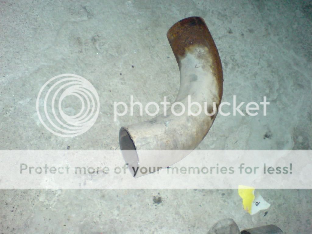

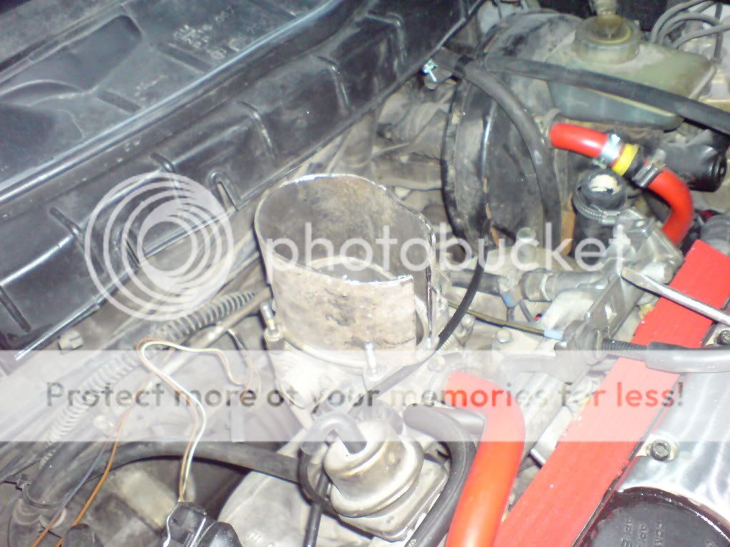

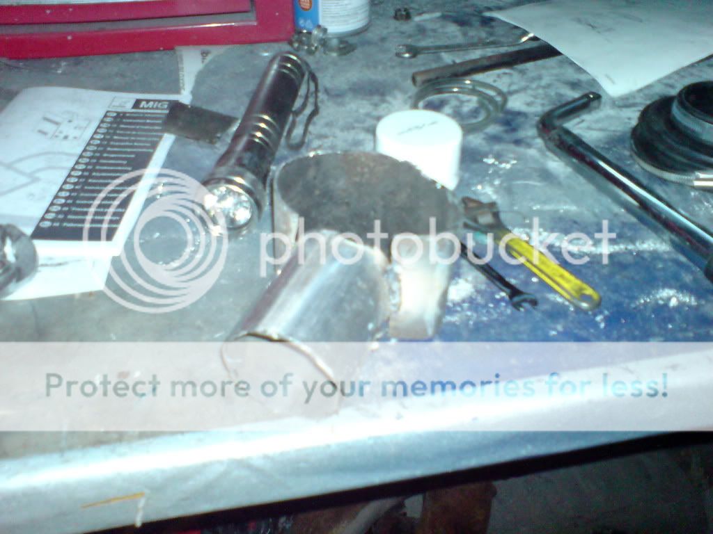

tok først et 3.5" rør og kappet av 80mm
så skjærte jeg et snitt for å forme det til insugsflensen
når jeg hadde fått riktig fasong så sveiste jeg snitte
så skjærte jeg ut 60mm av ene langsiden og satte inn et 2.5"rør
sveist det inn.

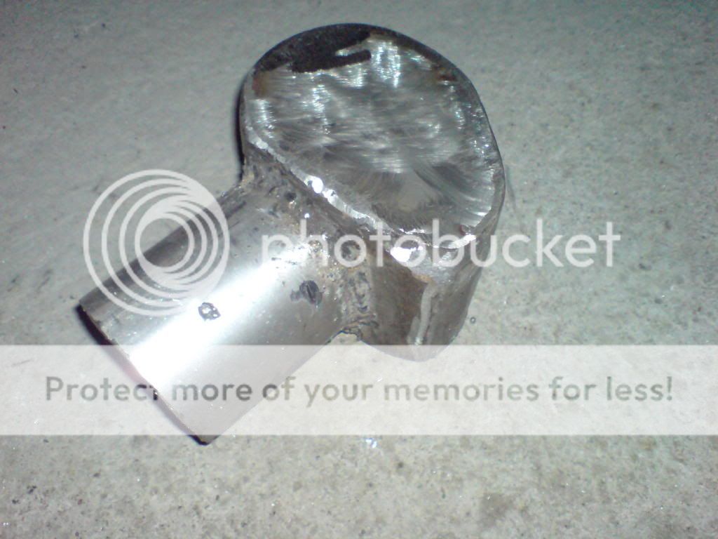

så skjærte jeg ut en plate med samme fasong og sveiste rundt
så planet jeg den delen som skal mot innsugsflensen å limte på pakning så den ikke suger falskluft. nå er det polering igjen.

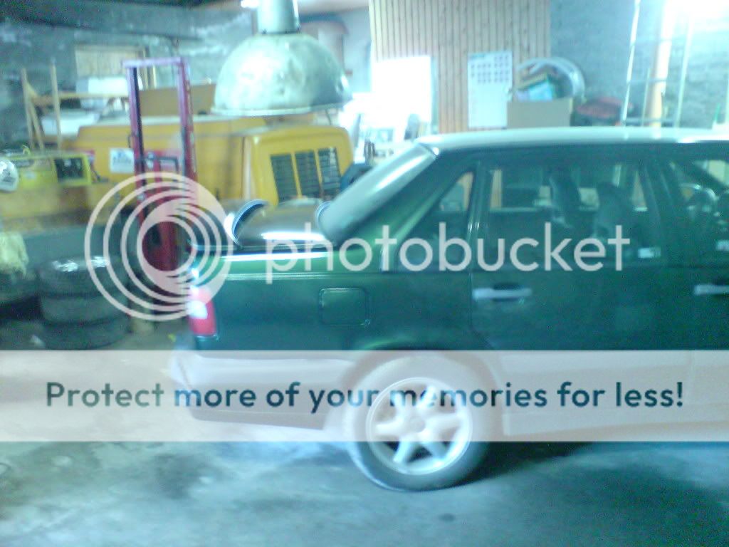

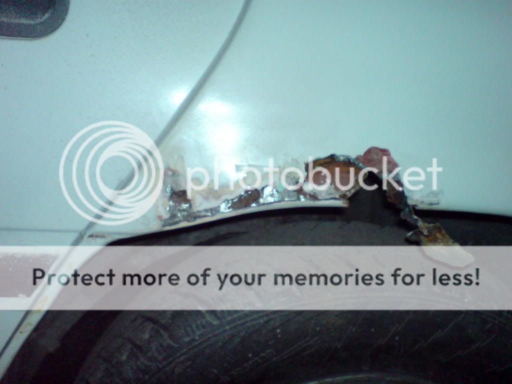

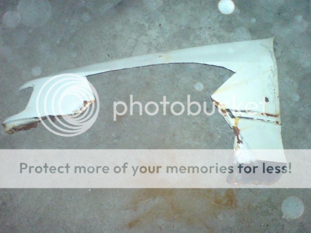

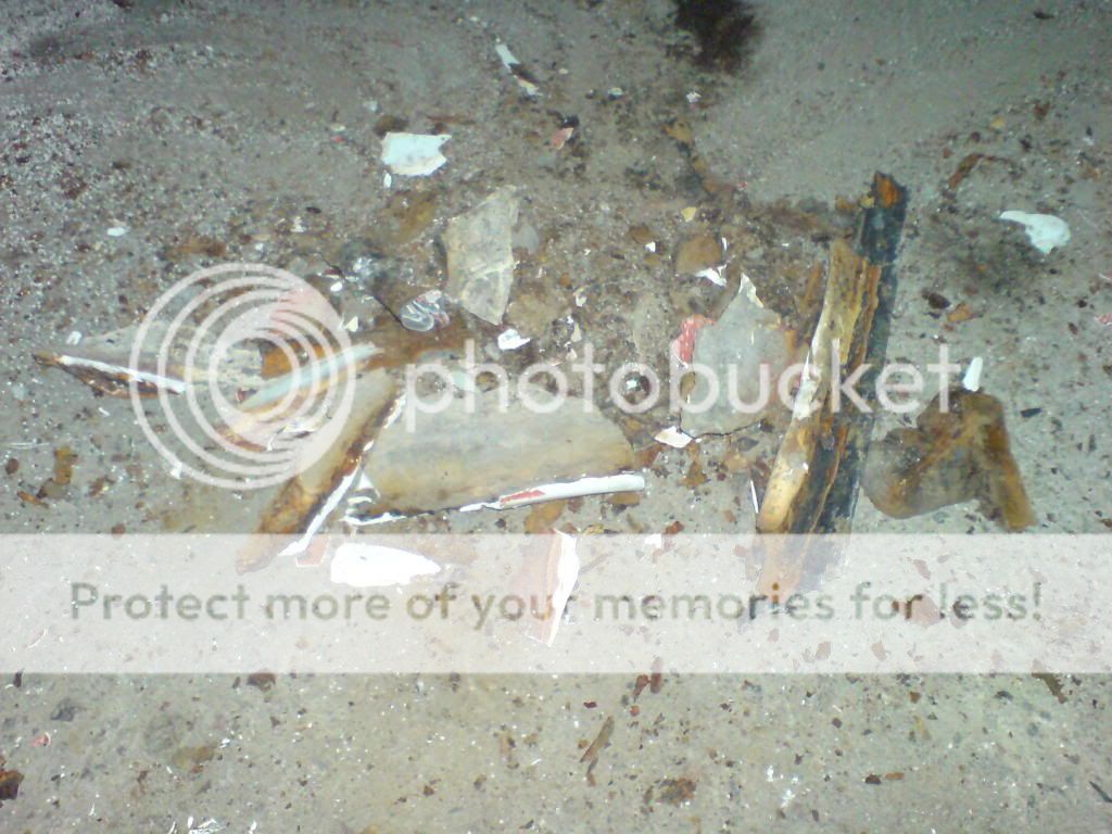

jeg tok en liten titt på hvordan han som hadde bilen før hadde fikset rsut.
skjønner ikke hvorfor folk kliner på spakkel å trur rusten forsvinner. er det så vanskelig å gjøre noe sikkelig.

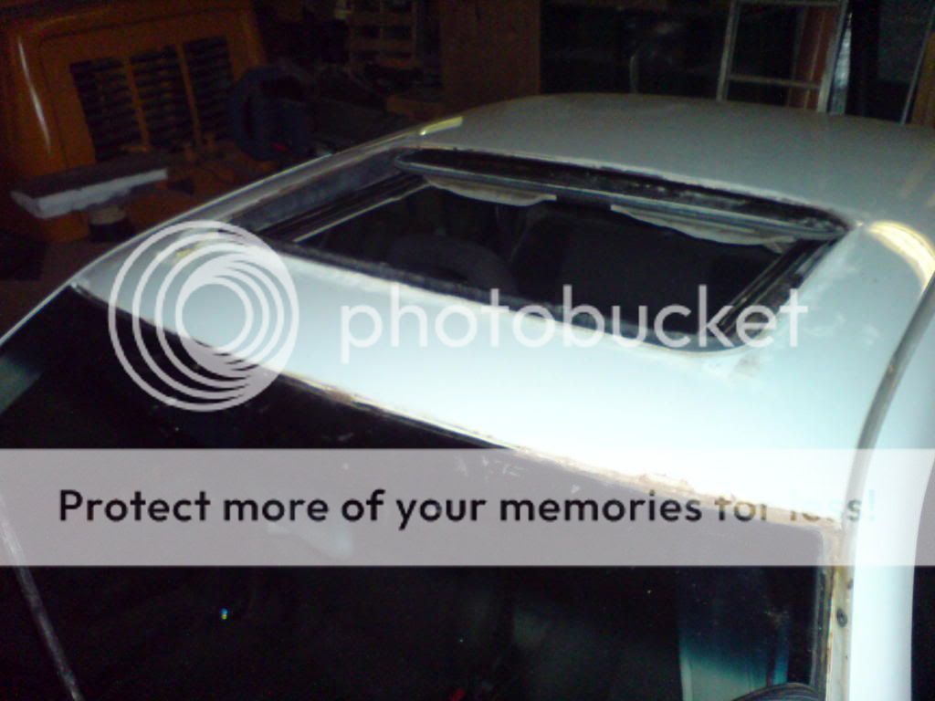

rundt takluka å front ruta var å rusta.
har bestemt meg får å fjerne alt av rust. og koste på en hel lakkering.

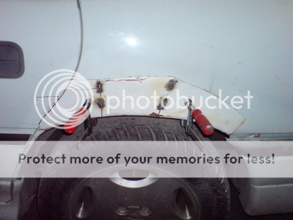

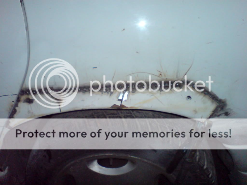

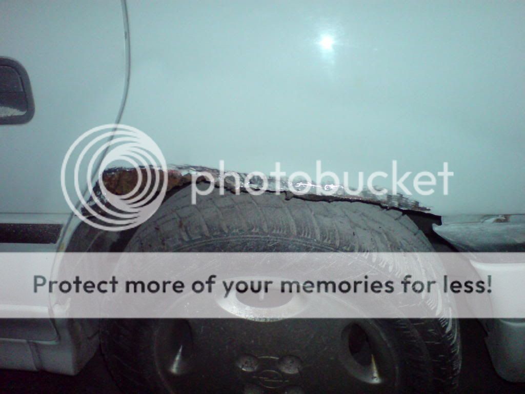

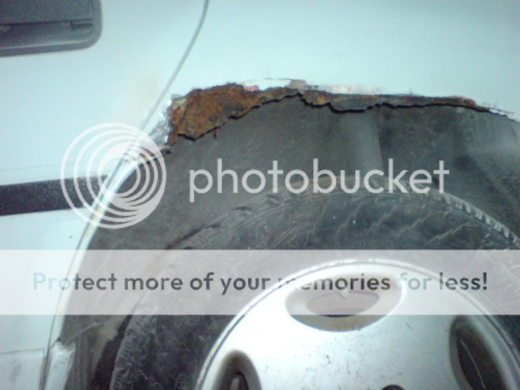

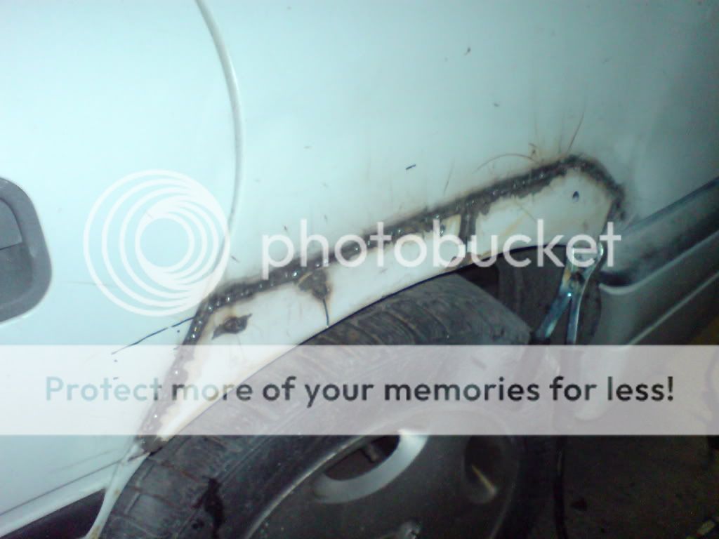

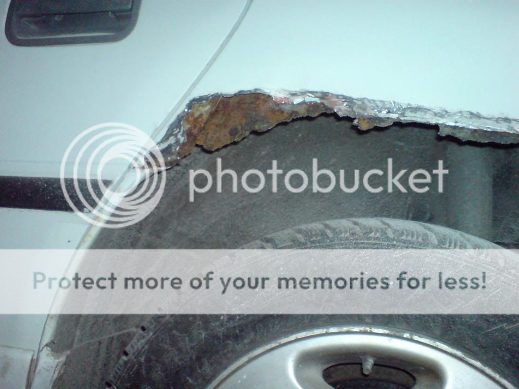

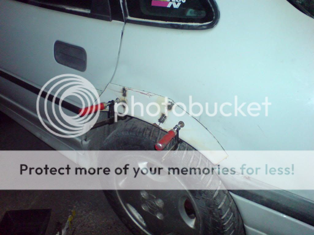

jeg riset hjulbuen over på en papp mal å klippet den ut. så gikk jeg bak verkstede i fant en sierra bue som kunne funke med litt kapping
så teste jeg den.
så la jeg på noe rustforvandler i innerbuen og slipte hvor jeg skulle sveise.
ferdig på sveist
ser bra ut detta:) kordan du sveiset røsten på hjulbuen bak da? skjærte ut noko liknende og punkt sveisa det? og så pusse ned sparkle og lakkere? :) stå på:) skal følge med :)

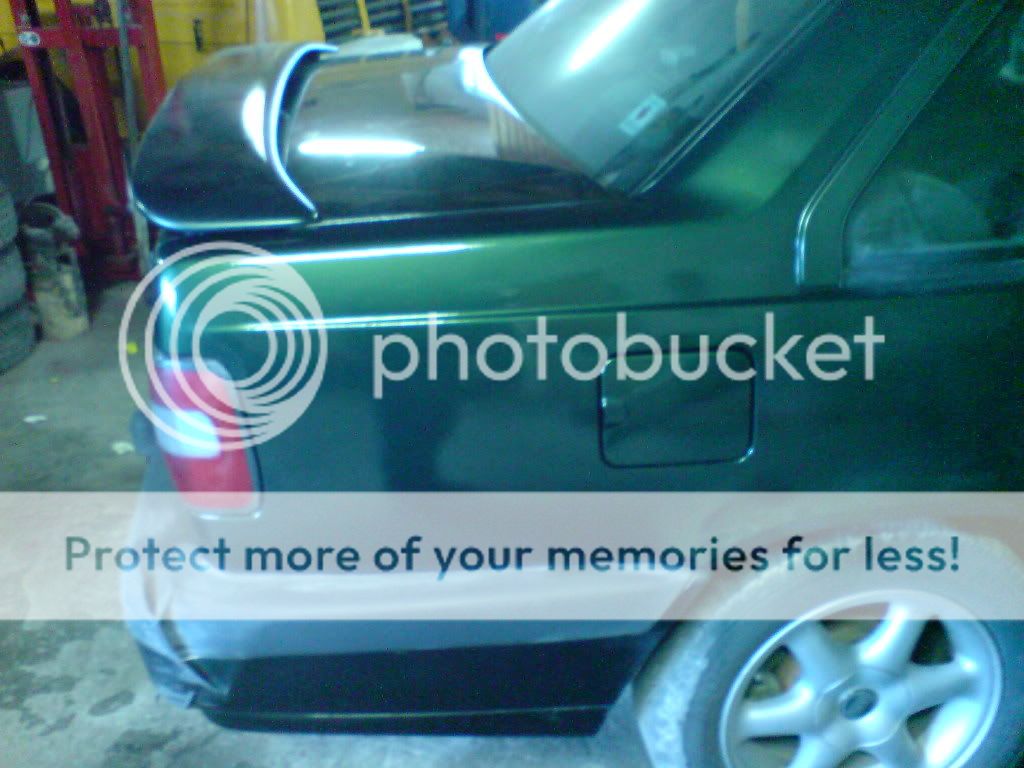

Bra arbeid, rustsveising og hellakkering fortjener den! Begynner vel å bli skjeldne disse Vectraene? Skal jeg utsette på noe, må det være baklyktene.. Lexus-lykter hører hjemme på Lexus
+ framlyktene.
Håper virkelig du setter denne tilbake til original look. kler ikke annet.
skifte farge på den?? :m'm:

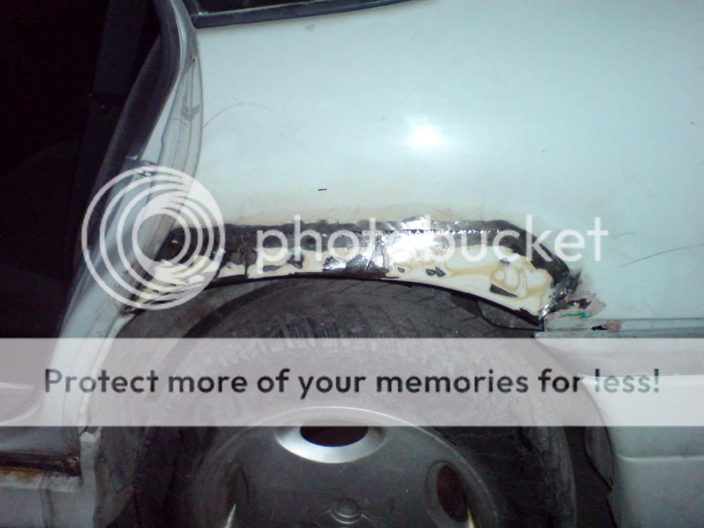

gjorde det samme med innerbuen ja. kappet ut det værste la inn nytt og fylte buen godt med ruststop.
er enig med dere om lyktene. men fyren som hadde bilen før kastet lyktene. men har nye orginale baklykter på hånda. men hva om å lakkere fram lyktene svart inni?

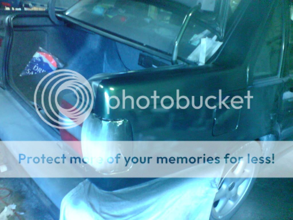

her er litt mer bilder av hva jeg har gjort i kveld.

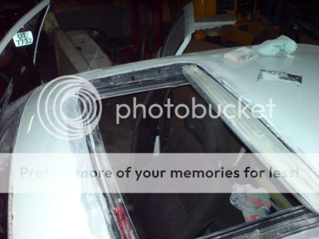

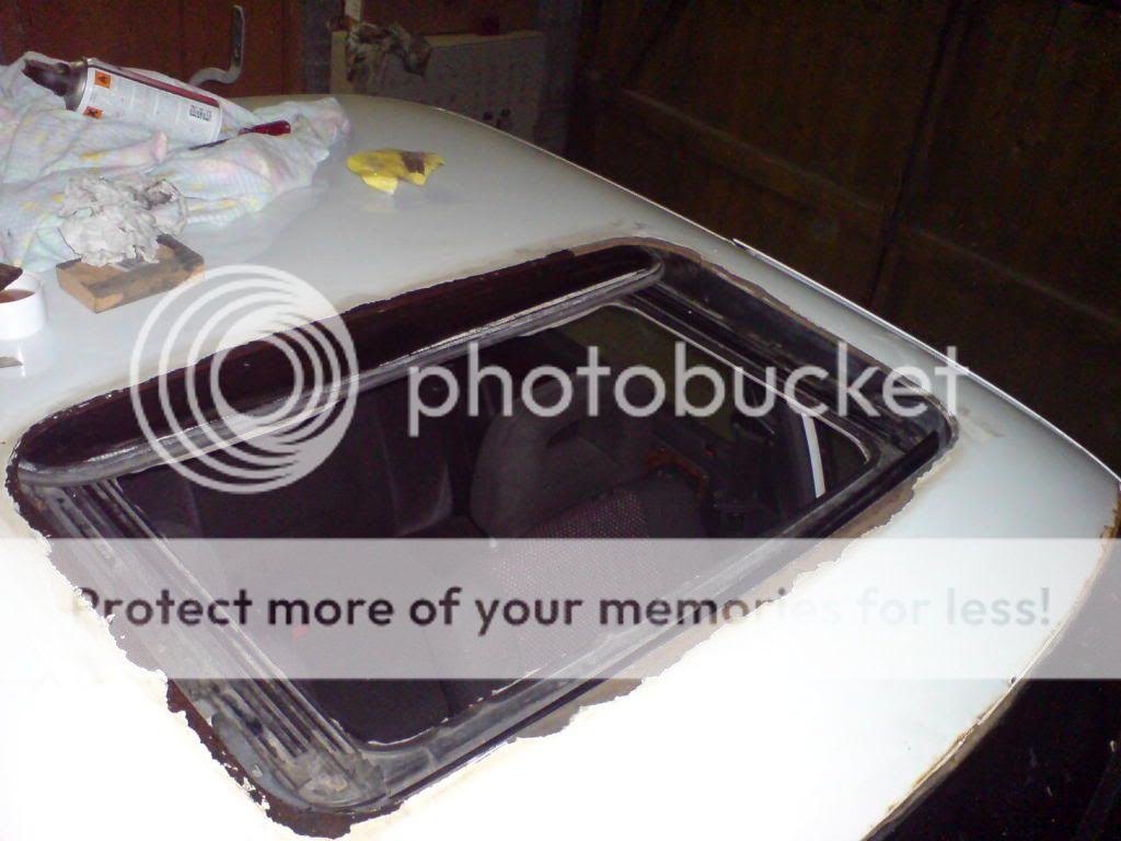

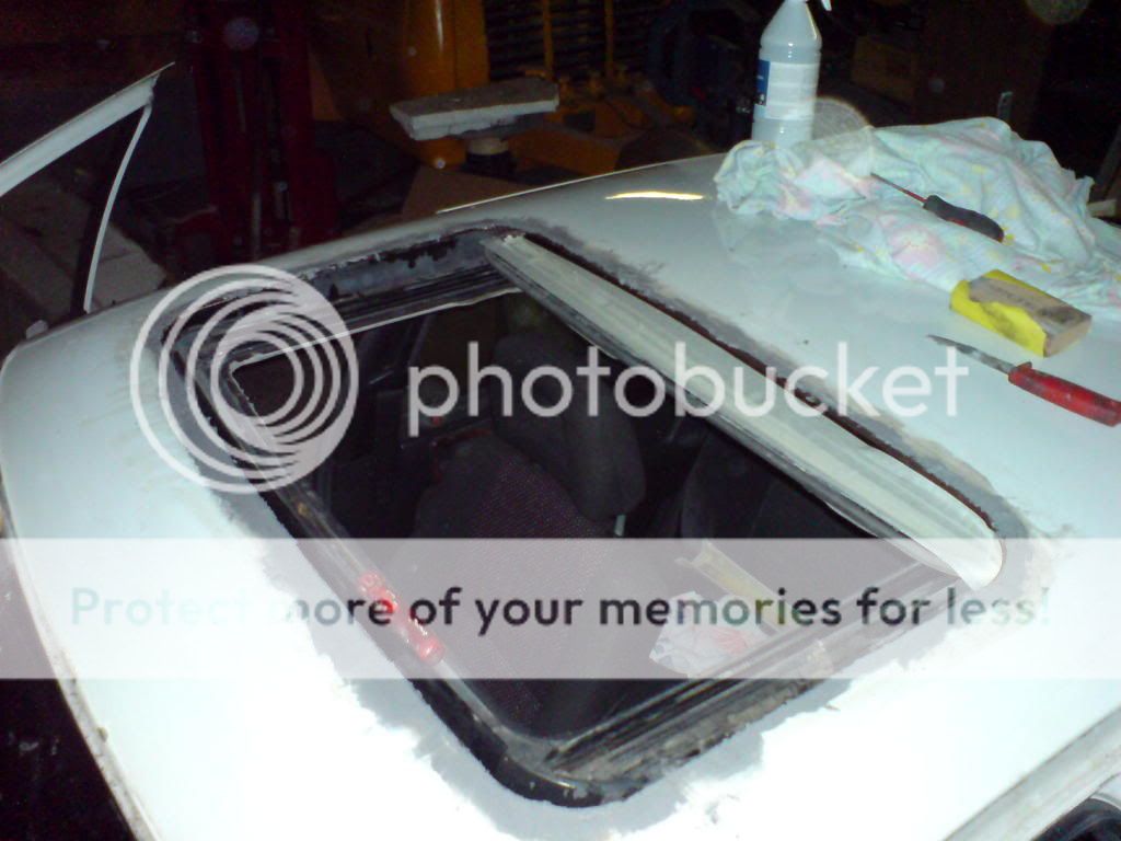

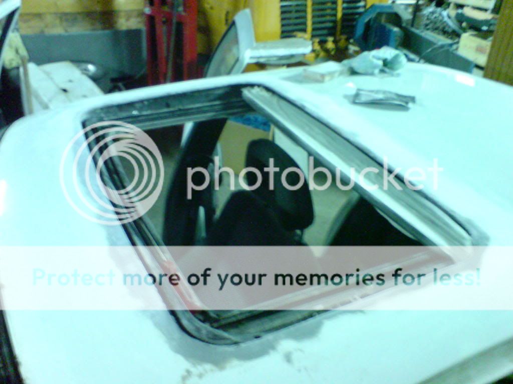

la spakkel rundt takluke hvor jeg hadde slipt vekk lakk og rust
ferdig hjulbue med rustbeskyter. slipt klar til spakkel i mårra

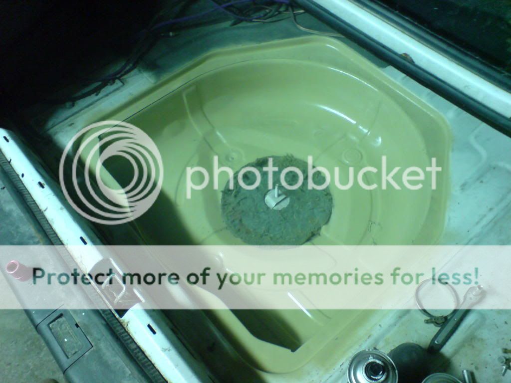

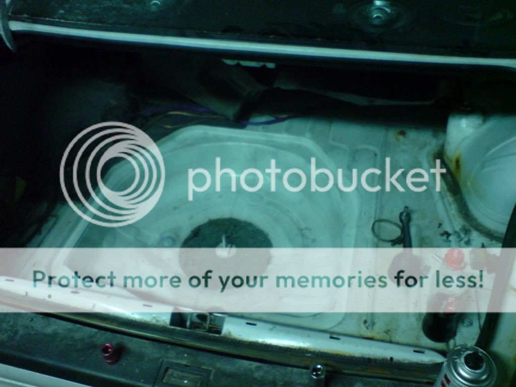

bagasjerom vasket

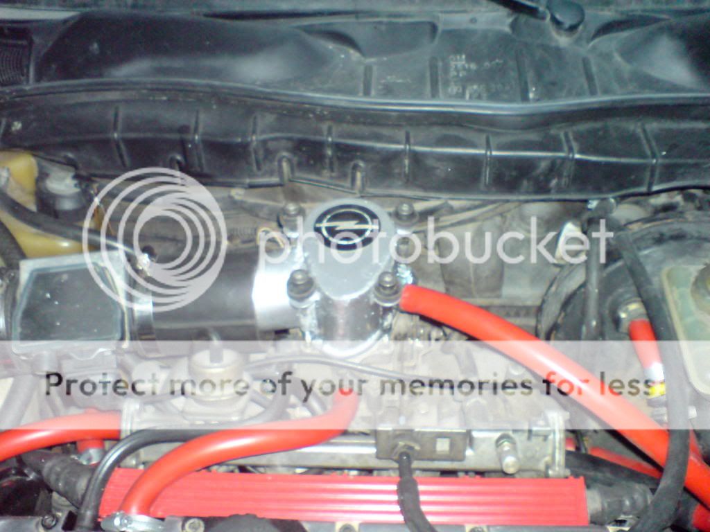

powercapen ferdig med lakk og kobblig til tomgangsreg
Hvis du først skal hellakkere, så ha den svart, med originale, røde lykter bak og som mcb202 sa - orignale fremme.. ;) Få på noen pene felger og ha det meste origanlt så har du en pen, sprek Vectra som skiller seg ut(på den måten at den ikke har plastikk og dritt)

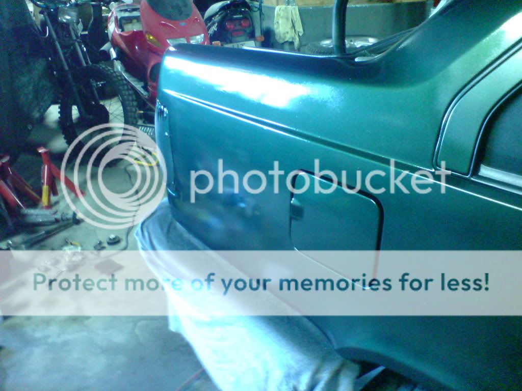

divad. skal hel lakkeres svartblank. og hvite comp felger.

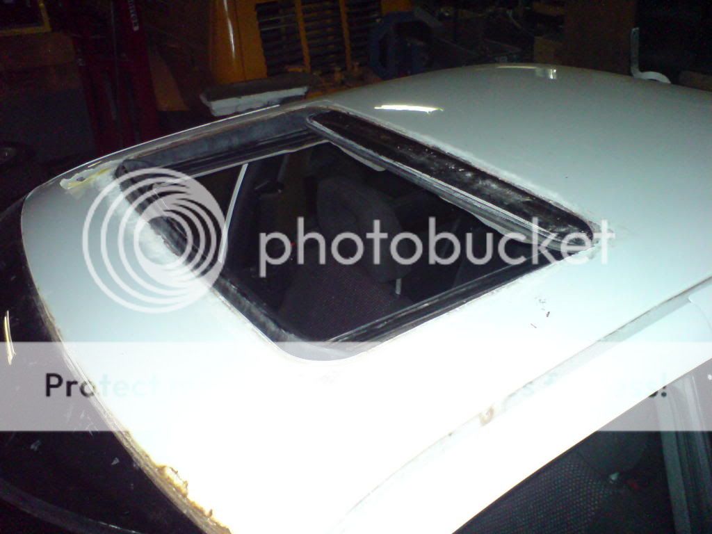

pusset ned spakkele rundt takluka.

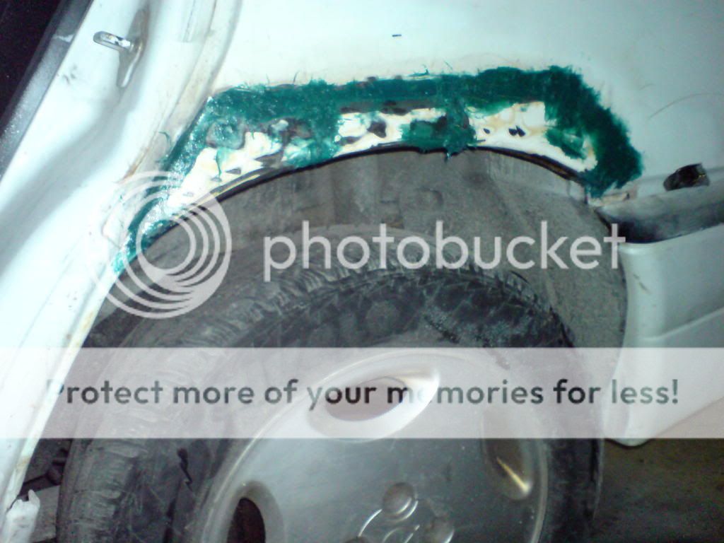

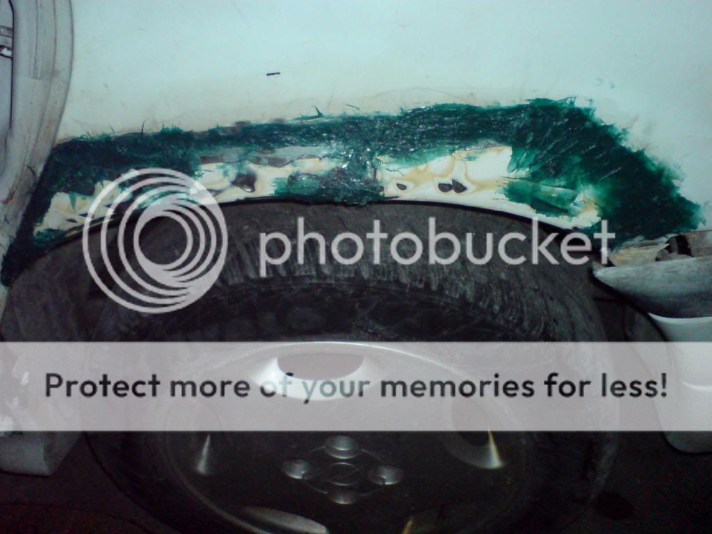

så fikk jeg på noe stålfiber på hjulbuen. den skal pusses ned å fin spakles i kveld.
