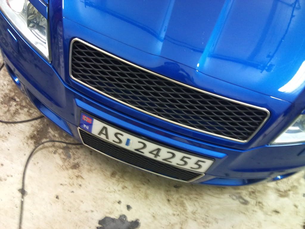

Stambo Skrevet Mars 28, 2011 Forfatter Rapporter Share Skrevet Mars 28, 2011 Nettingen er fra Maxam i sarp :) ganske dyr, men er vanskelig å få tak i som ser bra ut... Siter - Skoda Octavia RS TDI 2007 - Toyota Corolla Ke70 1980 <Low, wide and slow> x VW Polo TDI Sport Edition 2001 Low Cars Make Them Boobies Bounce <3 Lenke til kommentar Del på andre sider More sharing options...

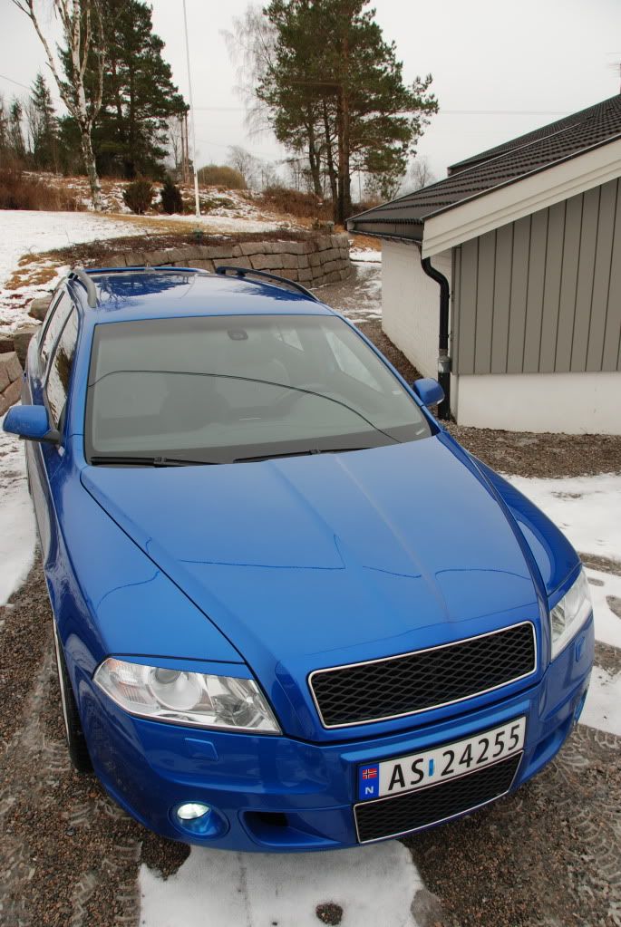

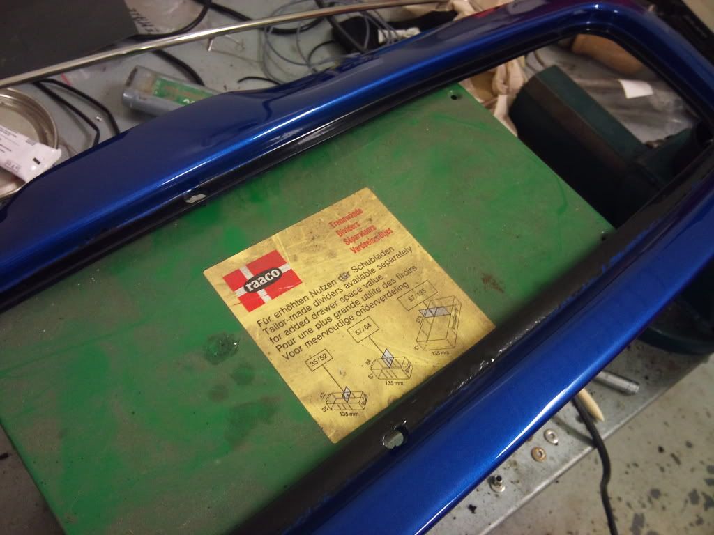

Stambo Skrevet Mars 31, 2011 Forfatter Rapporter Share Skrevet Mars 31, 2011 Demonterte grillen igjen i kveld, og malte en liten stripe svart i grillramma, for den blå kanten blei så veeeeldig synlig med så grov netting Og montert på igjen :) forblir nok sånn en liten stund i første omgang, også får jeg se etterhvert om det blir lakkering av nettingen eller ikke :) Siter - Skoda Octavia RS TDI 2007 - Toyota Corolla Ke70 1980 <Low, wide and slow> x VW Polo TDI Sport Edition 2001 Low Cars Make Them Boobies Bounce <3 Lenke til kommentar Del på andre sider More sharing options...

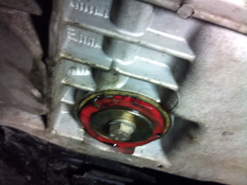

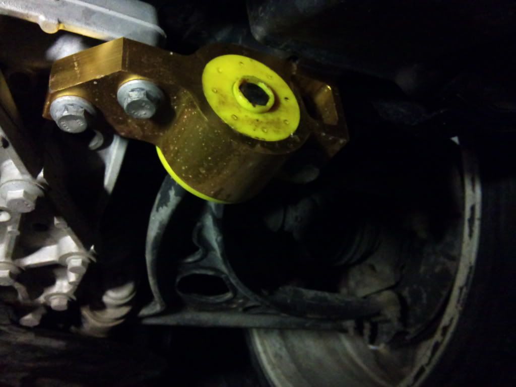

Stambo Skrevet April 1, 2011 Forfatter Rapporter Share Skrevet April 1, 2011 I dag ble bilen EU godkjent for 2 nye år med 0 feil! :) fikk også montert på det etterlengtede Whiteline Antiliftkitet og stivere nedre motorfesteforingen samtidig. Første de sa når jeg kom for å hente bilen var bare "Tror bilen din er stiv :D", og stemte godt, for satte meg i bilen å startet og HØRTE etter få sekunder at den var stivere :) Den føles også mye fastere i fronten, så nå blinker det i lampa ved pådrag på vått og innimellom på tørt på 2gir og myke vinterhjul :) Se om det går med sommerhjul også etter en psykologi time ;) Fikk også skryt av verksted eiern og fagteknikeren om at de syns det var en skikkelig fin bil, og at det ikke var noe farlig å kjøpe bil av meg :) Og det er jo morro å høre! :D Noen Bilder; Siter - Skoda Octavia RS TDI 2007 - Toyota Corolla Ke70 1980 <Low, wide and slow> x VW Polo TDI Sport Edition 2001 Low Cars Make Them Boobies Bounce <3 Lenke til kommentar Del på andre sider More sharing options...

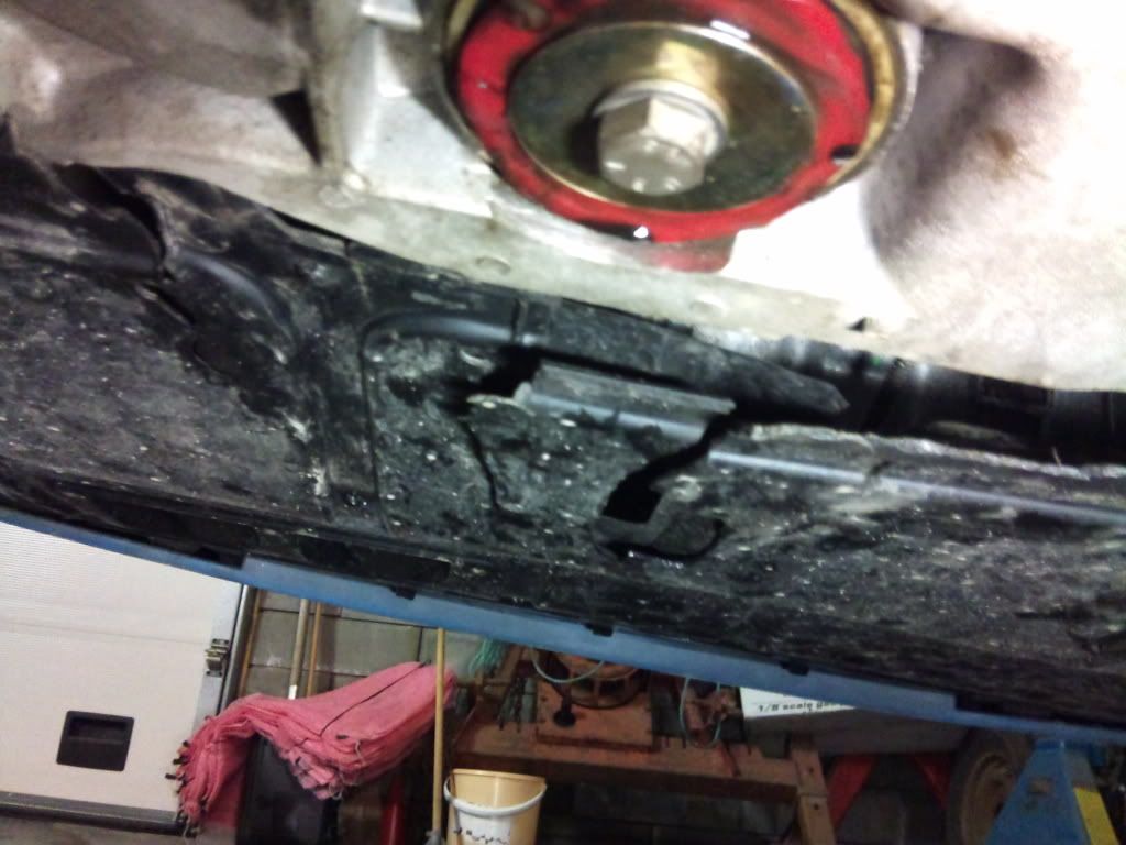

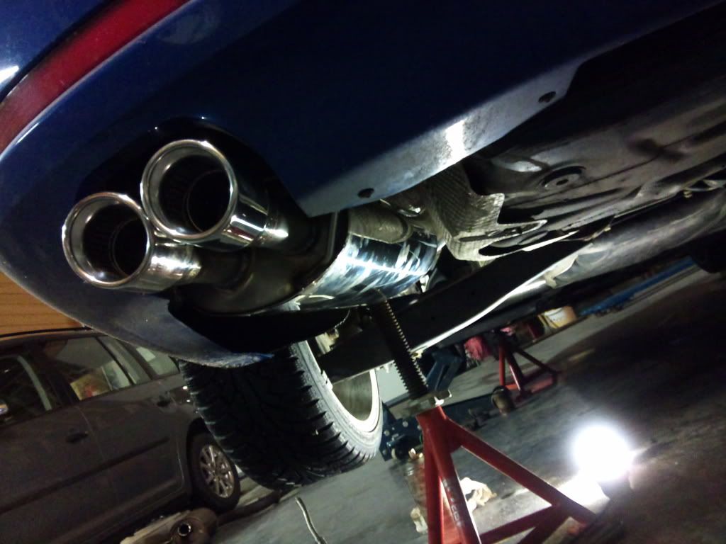

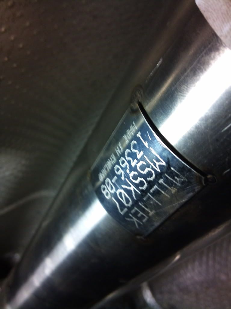

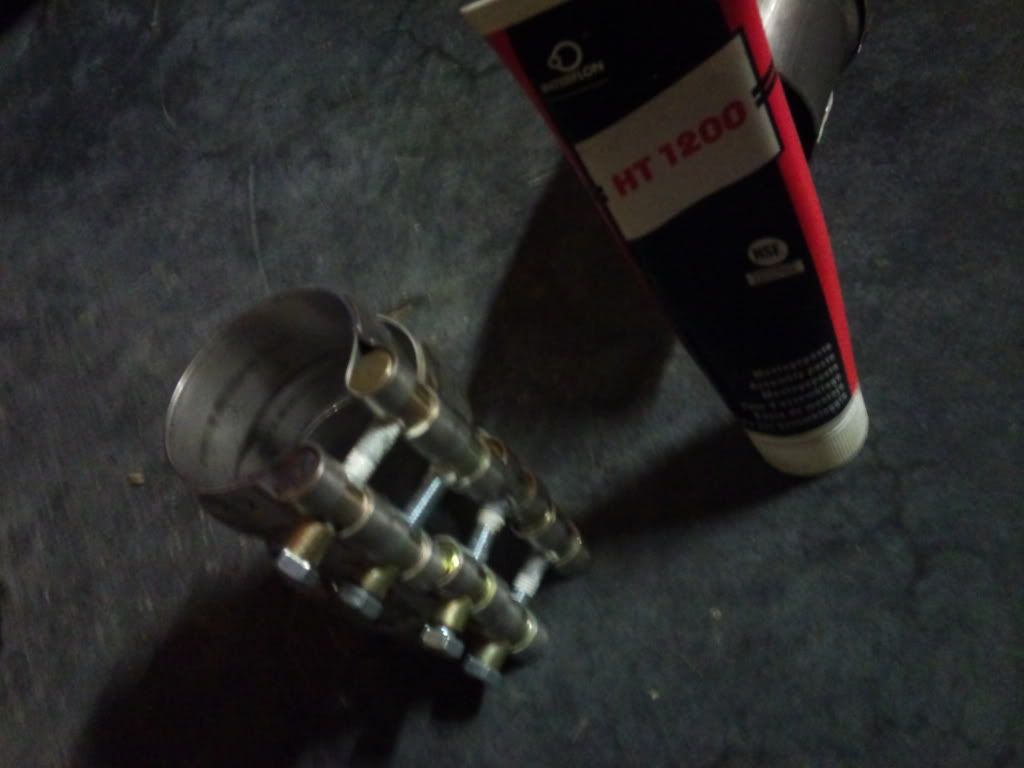

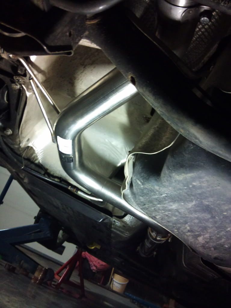

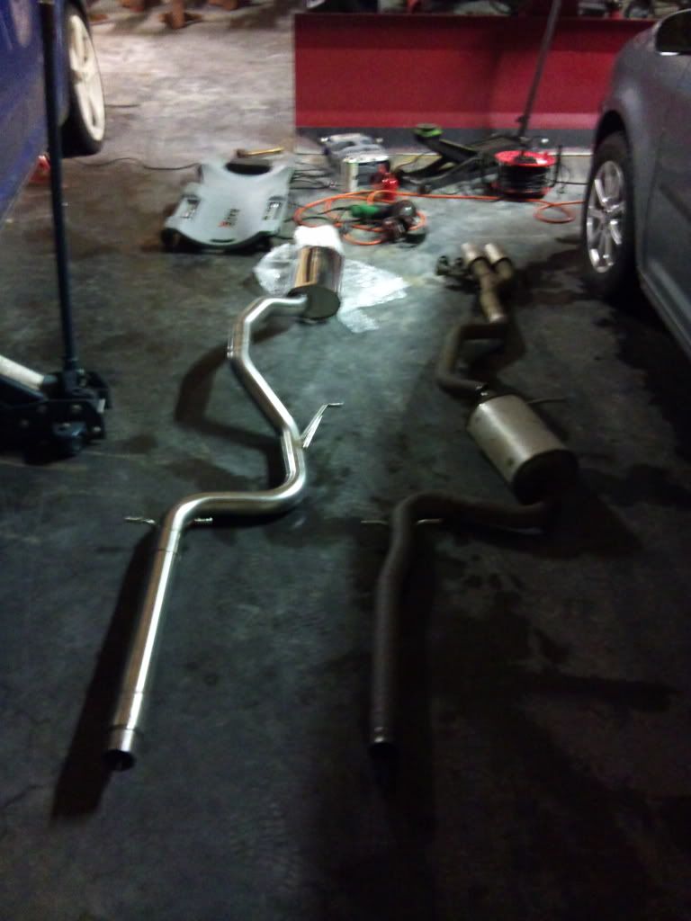

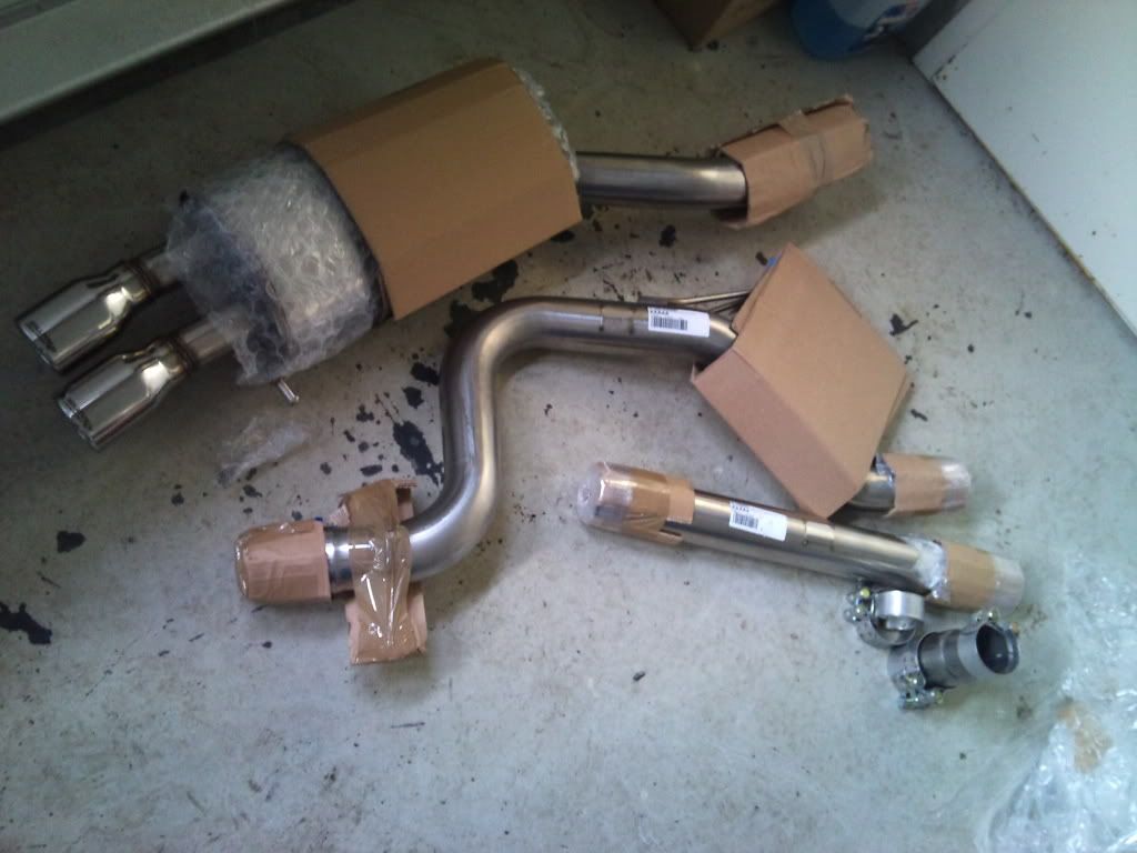

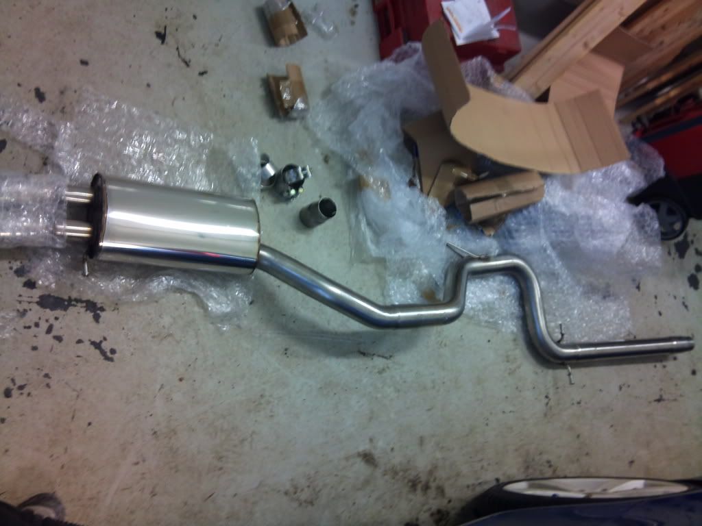

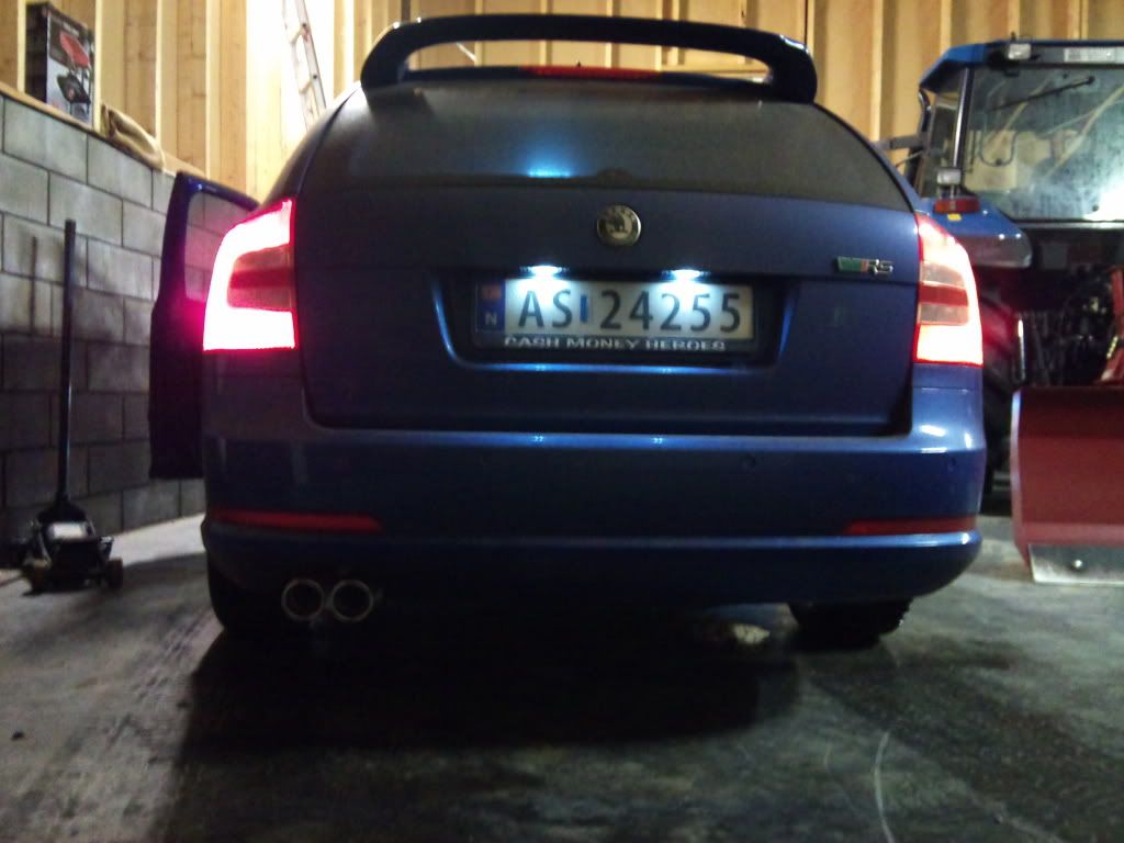

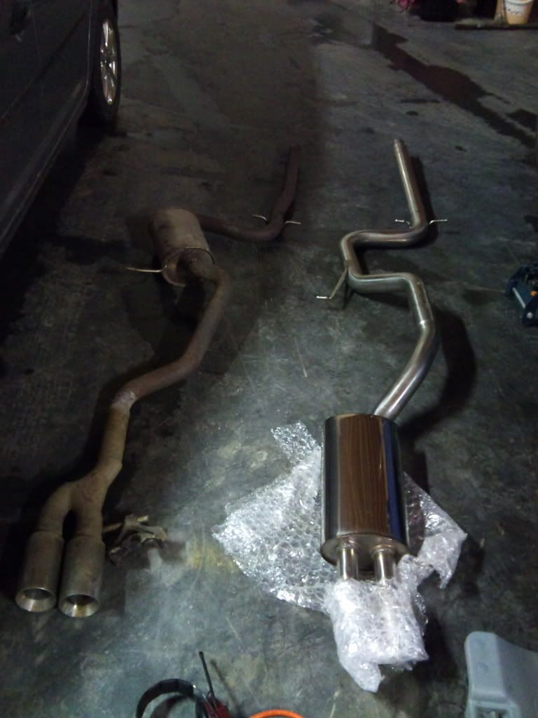

Stambo Skrevet April 1, 2011 Forfatter Rapporter Share Skrevet April 1, 2011 Milltek Non-res ankommet værste Bare å gå igang, trangt uten bukk men.. Orginalanlegget (med liten modd) vs Milltek smurte opp boltene på klemmene med varmebestandig fett, tilfelle de skal opp noen gang igjen bilder montert på bil Bedre bilde av Whiteline brakketten/foringen Og foring Og litt småsliten motorplate. Klart seg overraskende bra i vinter da :) og til slutt et dårlig bilde av bilen bak med Milltek stussær. De er jo endel mindre enn de forrige, 76mm mot 90mm som jeg hadde. Så får se om de blir modda eller ei :p Var bare en størrelse å få tak i til denna. Burde forøvrig vært en 2er feil med så møkete bil : rolleyes Ellers uten om det, så har jeg tatt en liiiiten prøvetur med bilen, og første dom er at det er utrolig liten forskjell på lyden. Regner med at det tar litt til før anlegget "setter seg" men er til nå veldig lite (ca ingen) lydforskjell inni, og kan såvidt høre litt forskjell når står i døra og ruser den opp (blir uansett overdøvet av susing og surkling fra turbo). Jeg har ikke fått stått bak å hørt eller hørt den i fart enda. Det som dog er positivt er at på den bitte lille turen jeg tok, så syns jeg bilen gikk merkbart lettere, og føltes friskere :) Siter - Skoda Octavia RS TDI 2007 - Toyota Corolla Ke70 1980 <Low, wide and slow> x VW Polo TDI Sport Edition 2001 Low Cars Make Them Boobies Bounce <3 Lenke til kommentar Del på andre sider More sharing options...

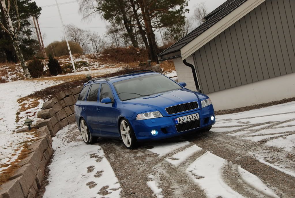

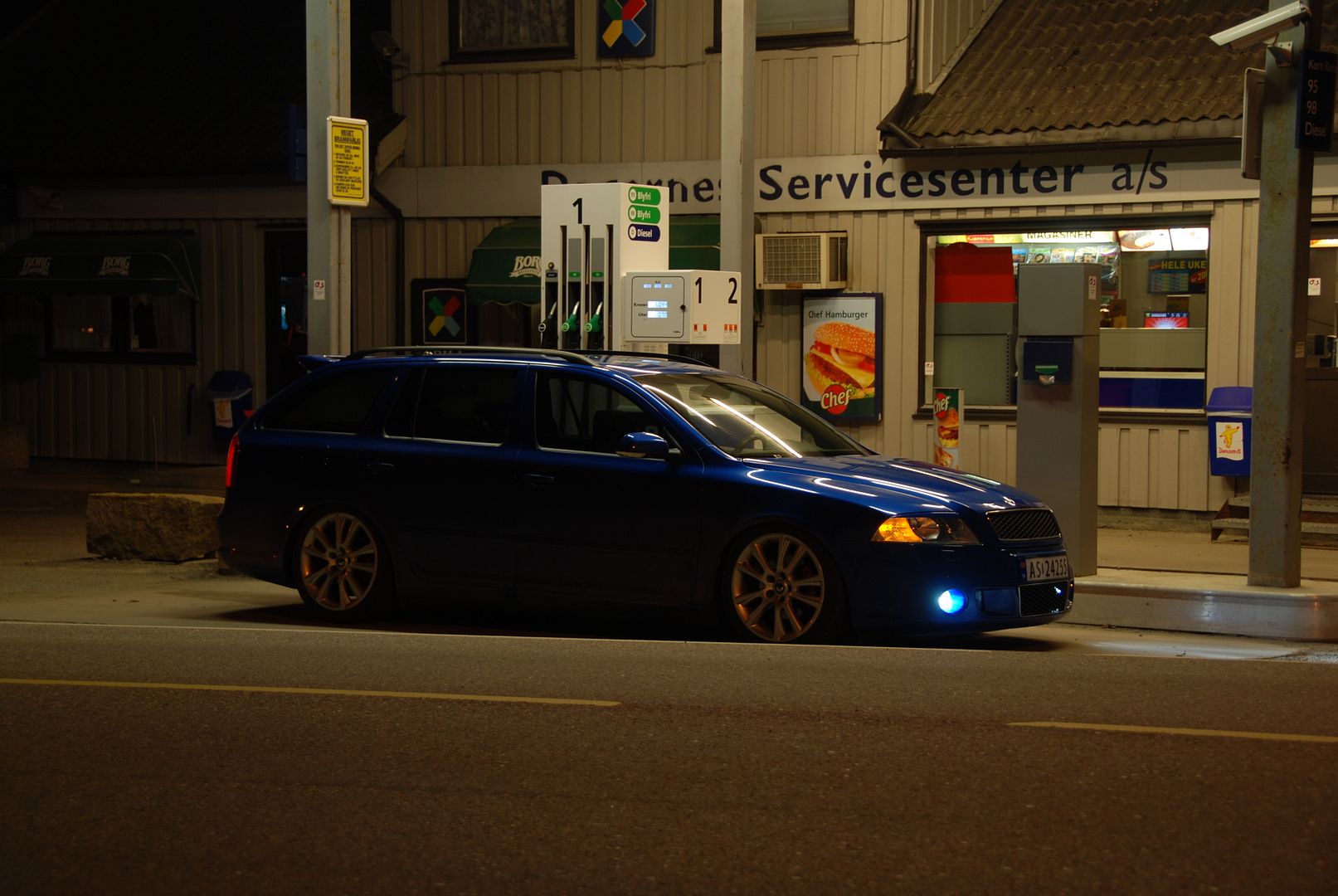

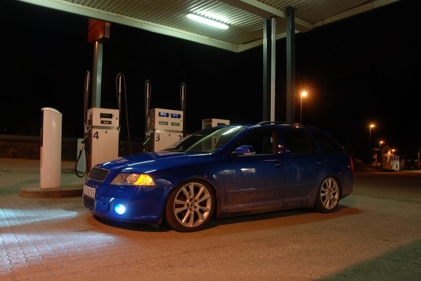

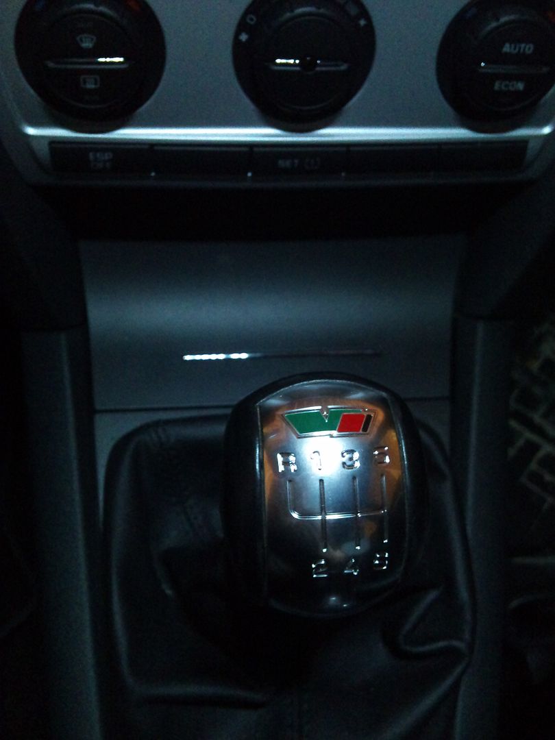

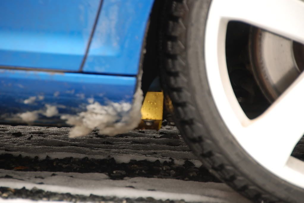

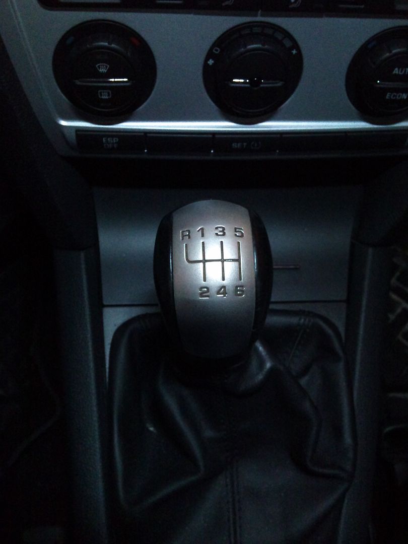

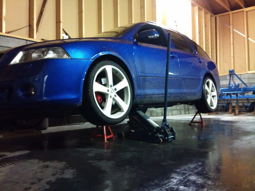

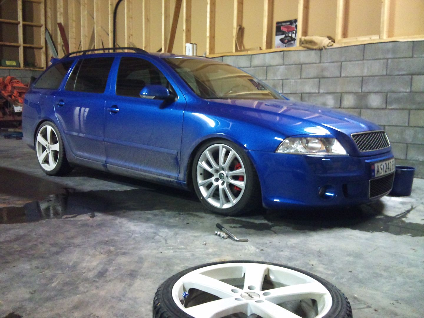

Stambo Skrevet April 8, 2011 Forfatter Rapporter Share Skrevet April 8, 2011 Dårlig respons her, men ny oppdate uansett: Fått ny pakke i dag :) Så da blei denne (slitt og blass, selv om det ikke syns så godt her) Byttet ut med denne Fikk også nye stoffmatter, men de kommer ikke inn føre en liten innvendig oppfriskning litt senere.. Også blei jeg litt gira når bror sendte meg melding tidligere i uka om at nå hadde han lagt om, så da kunne jo ikke jeg være noe dårligere.. Gikk til med godt mot for å senke og bytte til sommerlisser. Tenkte at det gikk jo sånn tålig i fjor, så senker bittelitt ekstra i år.. og ble litt ivrig kan du siiii... :p underveis, ferdig forran Også måtte jeg jo ut å teste det her, for det så jo rimelig digg ut :) Deltar for tiden i VM i møkkete bil :) Syns høyden er veeeeldig fin å se på :D men det har sin pris.. skraper plastplate undr motor bare ser krumming mellom hjulspor, hekter bærefester i asfaltskjøter på avkjørsler etc etc, så må nok litt opp igjen... Er nok fornøyd drivakselen også for det.. trukke 19"a går på heller nå :p Har også begynt å få sånn koselig dur i eksosen :D Siter - Skoda Octavia RS TDI 2007 - Toyota Corolla Ke70 1980 <Low, wide and slow> x VW Polo TDI Sport Edition 2001 Low Cars Make Them Boobies Bounce <3 Lenke til kommentar Del på andre sider More sharing options...
eritom Skrevet April 8, 2011 Rapporter Share Skrevet April 8, 2011 (endret) Er ikke flink til å kommentere hver gang jeg er inne og leser på tråden din, men gøy å se at du pleier bilen såpass som du gjør! Men på de siste bildene dine blei bilen kanskje litt lav el? Hehe Endret April 8, 2011 av eritom Siter 2012 Octavia RS TDi DSG 2006 Octavia RS 2.oTFSi 1999 Siliva S15 Spec R 1994 Galant "RWD 3.1TT" Lenke til kommentar Del på andre sider More sharing options...

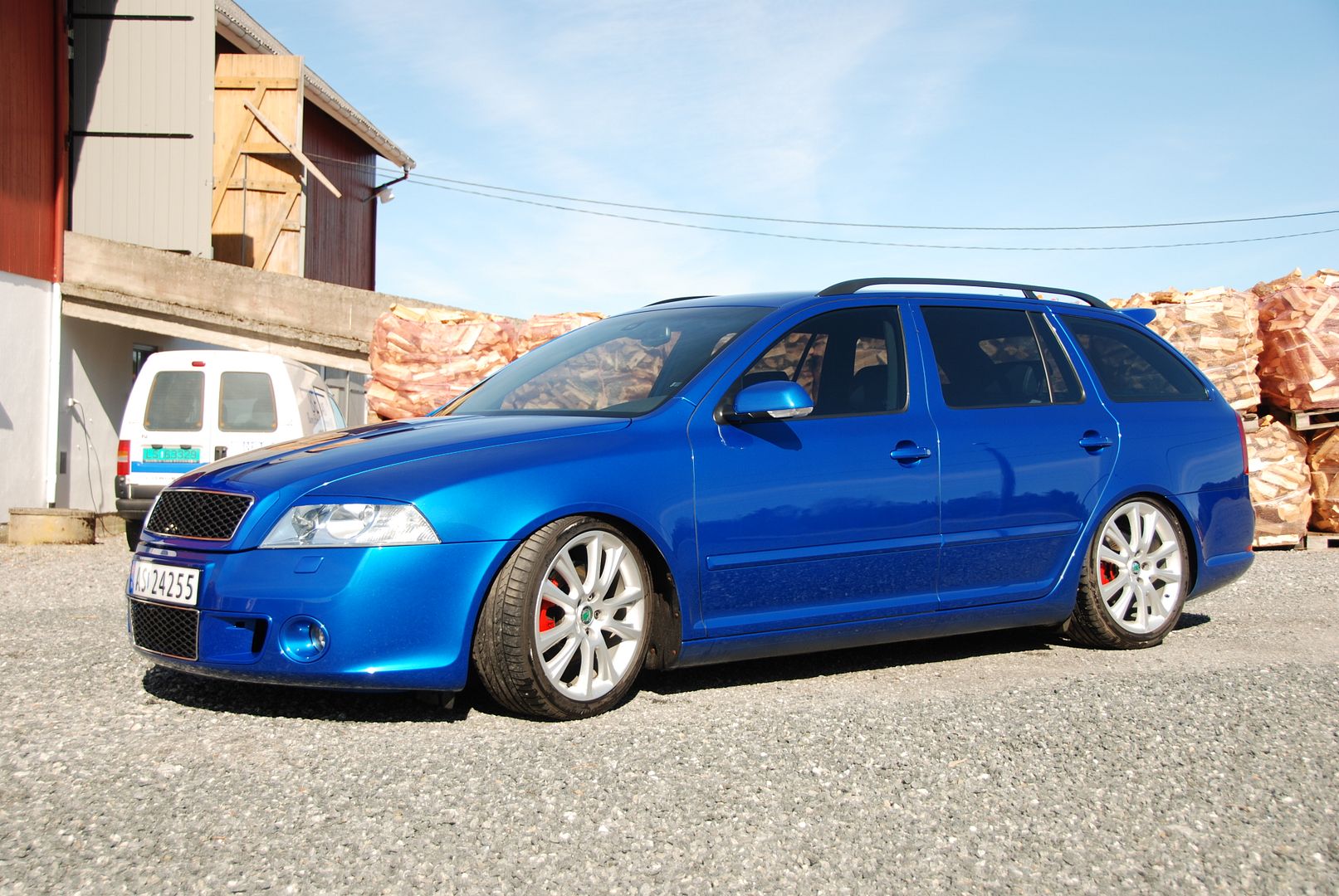

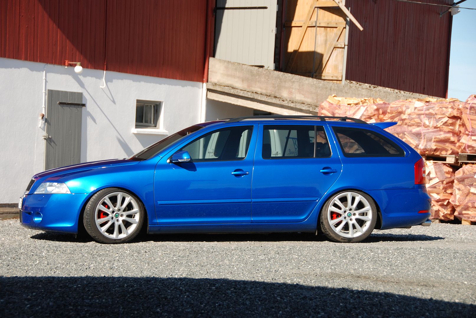

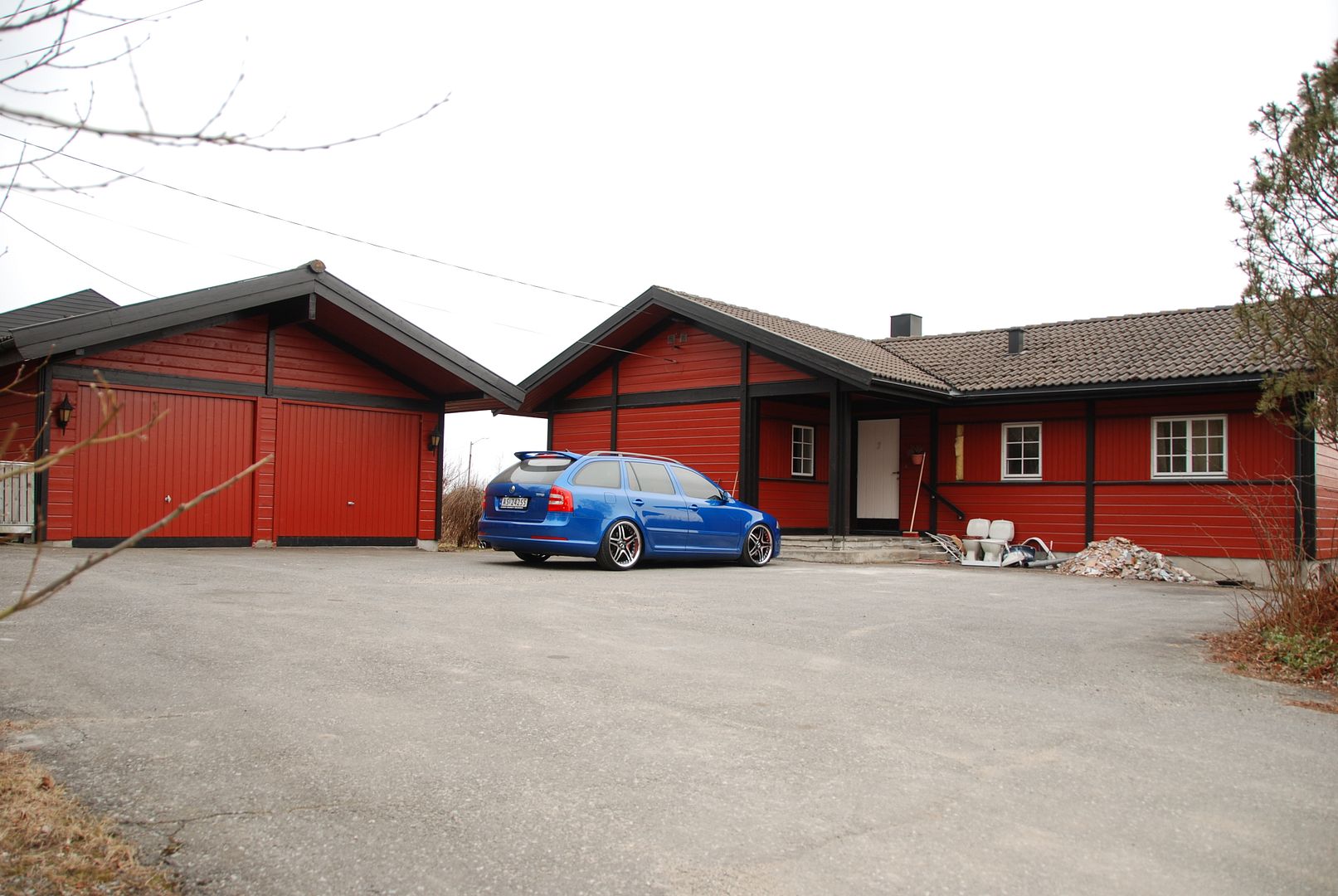

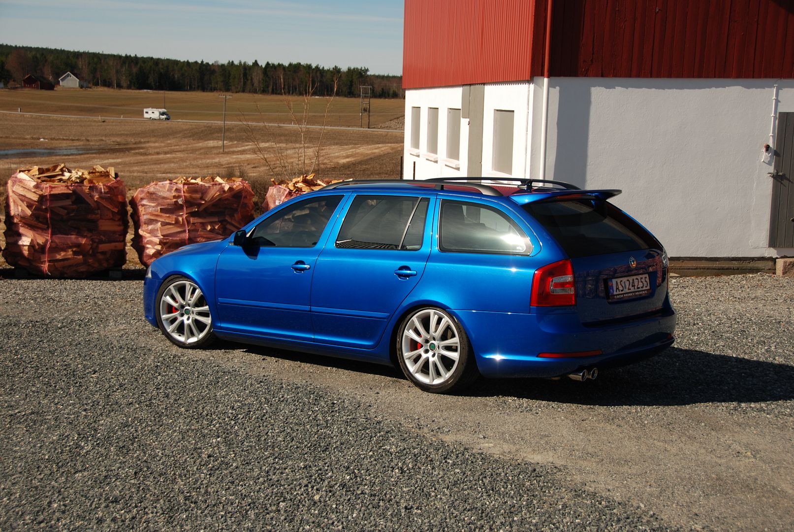

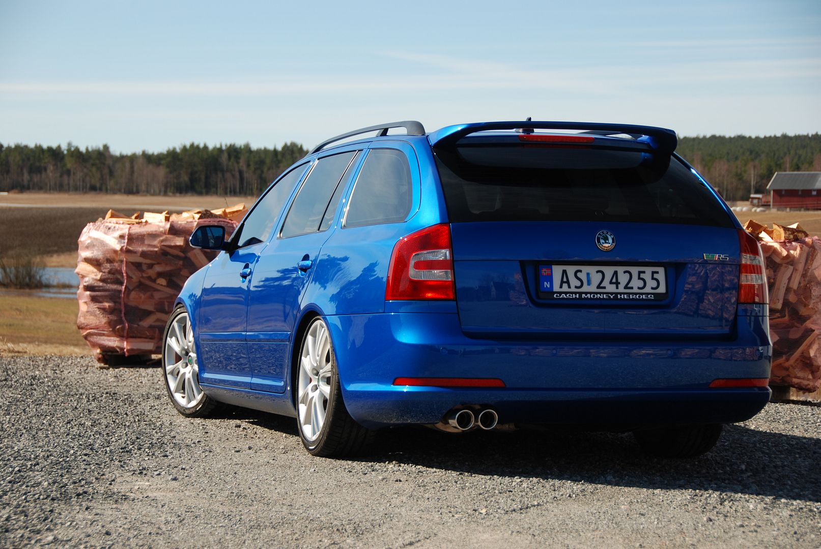

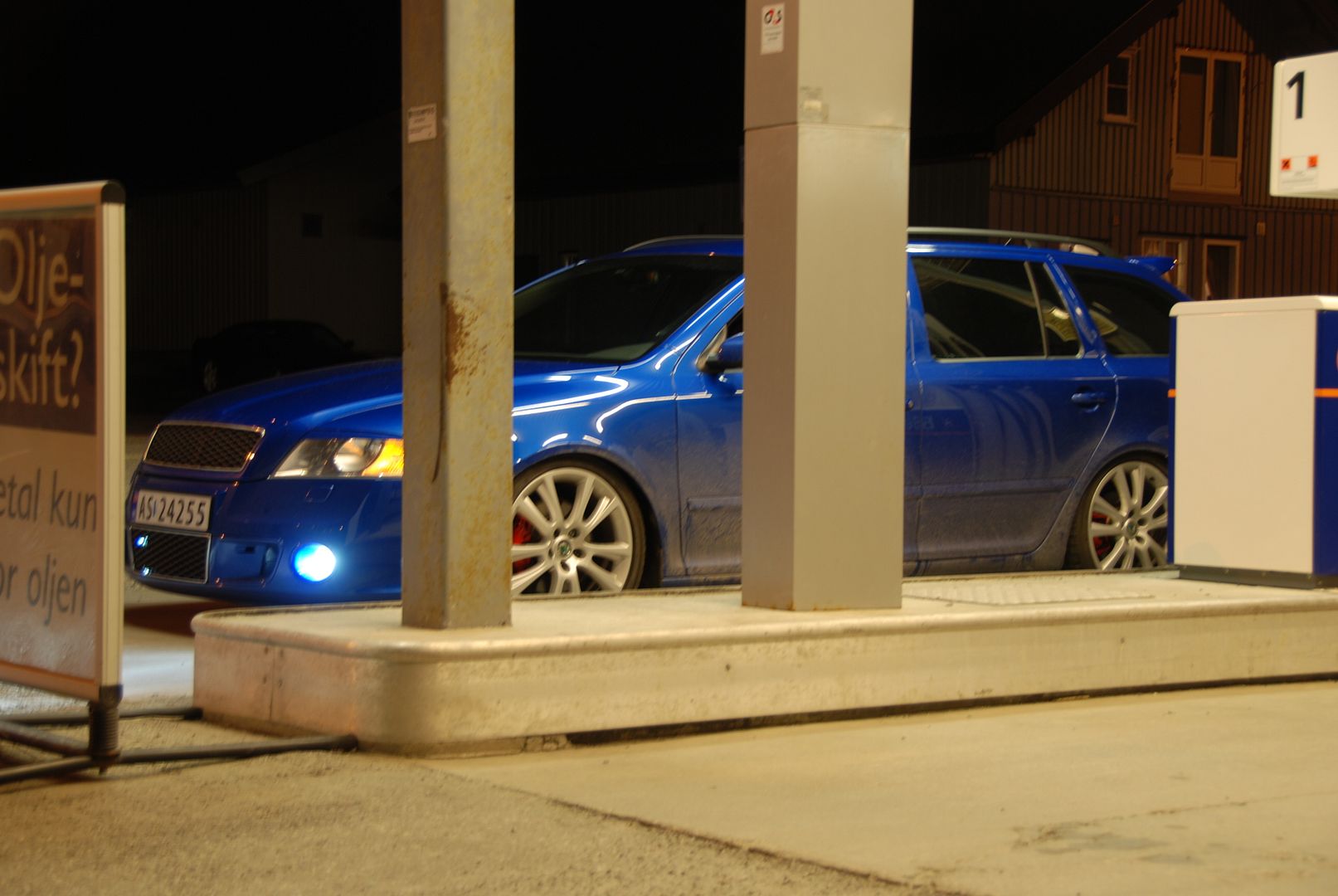

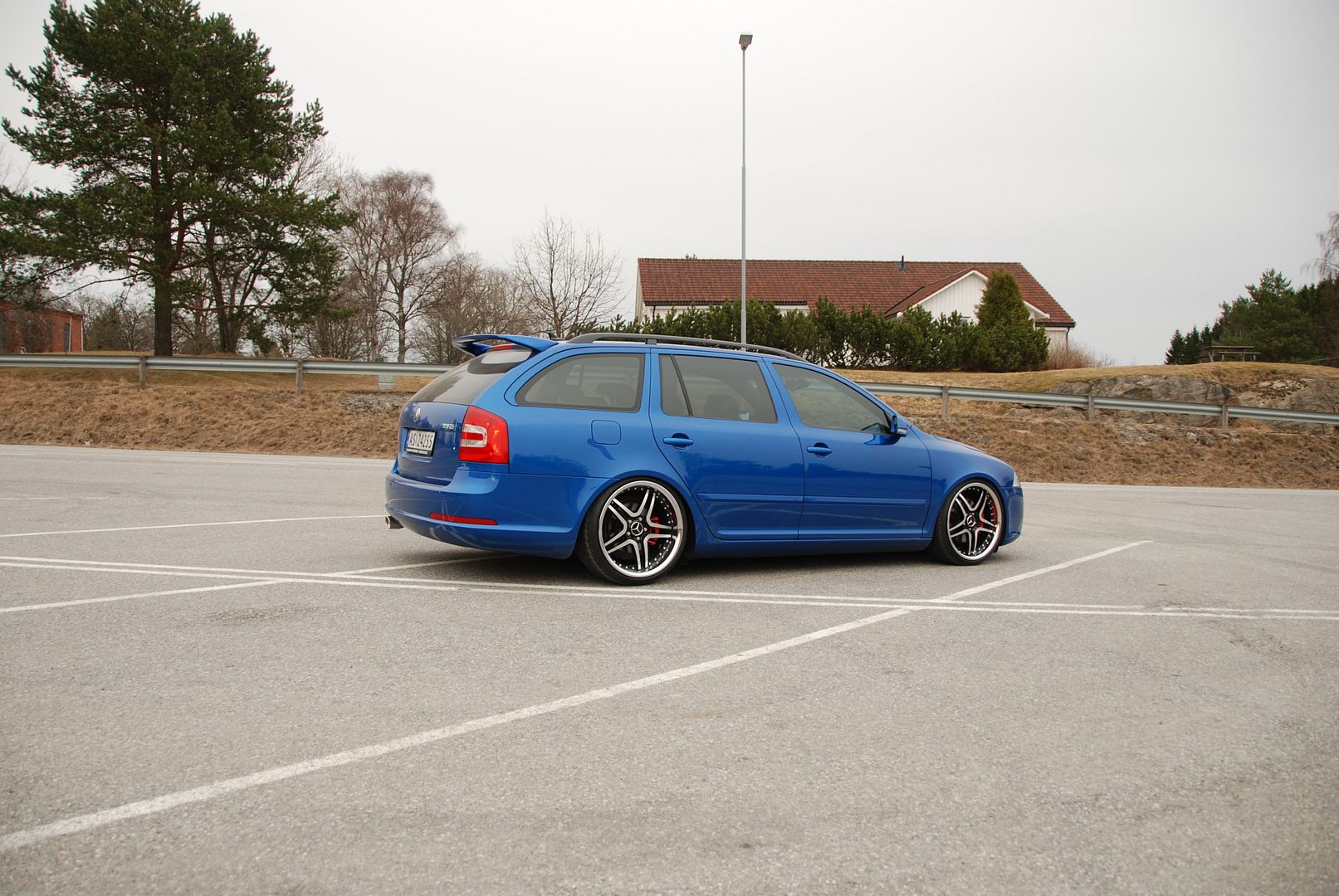

Stambo Skrevet April 9, 2011 Forfatter Rapporter Share Skrevet April 9, 2011 Par bilder til av en litt renere bil :) Deilig å se på, men skal opp litt :) Kanskje jeg får tid til å hente ut mercsa og få på de også etterpå :) Siter - Skoda Octavia RS TDI 2007 - Toyota Corolla Ke70 1980 <Low, wide and slow> x VW Polo TDI Sport Edition 2001 Low Cars Make Them Boobies Bounce <3 Lenke til kommentar Del på andre sider More sharing options...
eritom Skrevet April 9, 2011 Rapporter Share Skrevet April 9, 2011 Sykt pen i lakken iallfall! Har du space'a ut hjula? De sitter jo så pent på! Siter 2012 Octavia RS TDi DSG 2006 Octavia RS 2.oTFSi 1999 Siliva S15 Spec R 1994 Galant "RWD 3.1TT" Lenke til kommentar Del på andre sider More sharing options...
Stambo Skrevet April 9, 2011 Forfatter Rapporter Share Skrevet April 9, 2011 Ganske fin i lakken ja :) Har mye å si pga den sinnsyke polish jobben Lars Kristian tok i fjor, men det har blitt endel vaskeriper etc siste året. Så skal nok få den bedre ;) Nei, hjula er ikke spacet noe nå, kunn originale 7,5x18 ET51. 19" sommer er ca 3 cm lenger ut bak :) Men er egentlig ganske gledelige hjul ja, helt klart! Siter - Skoda Octavia RS TDI 2007 - Toyota Corolla Ke70 1980 <Low, wide and slow> x VW Polo TDI Sport Edition 2001 Low Cars Make Them Boobies Bounce <3 Lenke til kommentar Del på andre sider More sharing options...

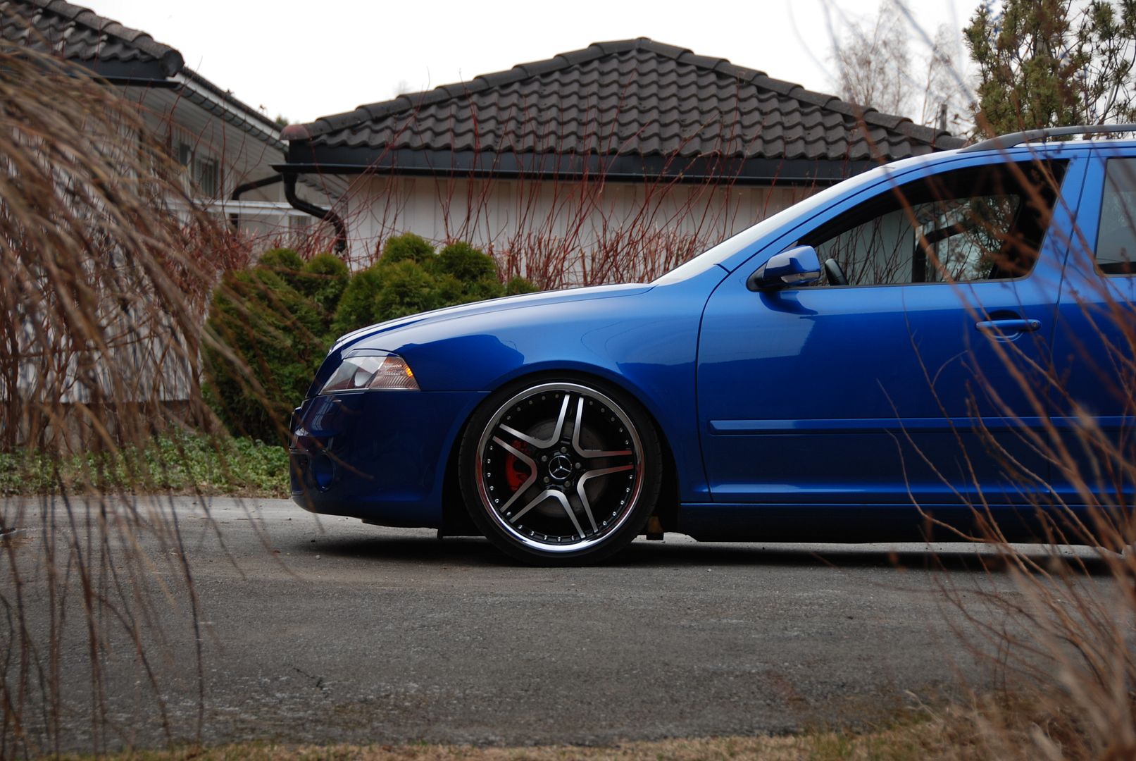

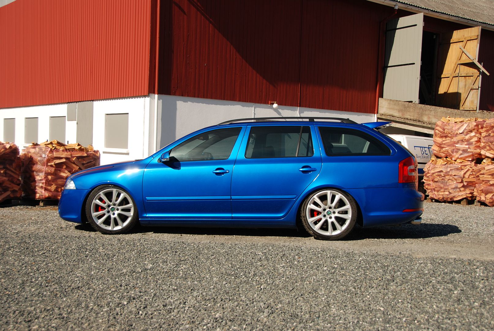

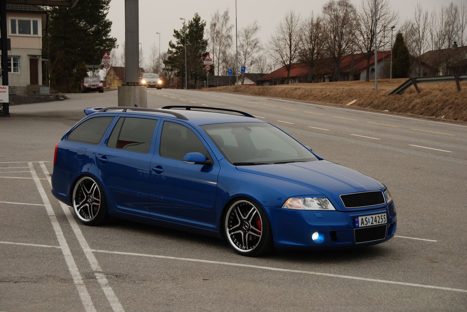

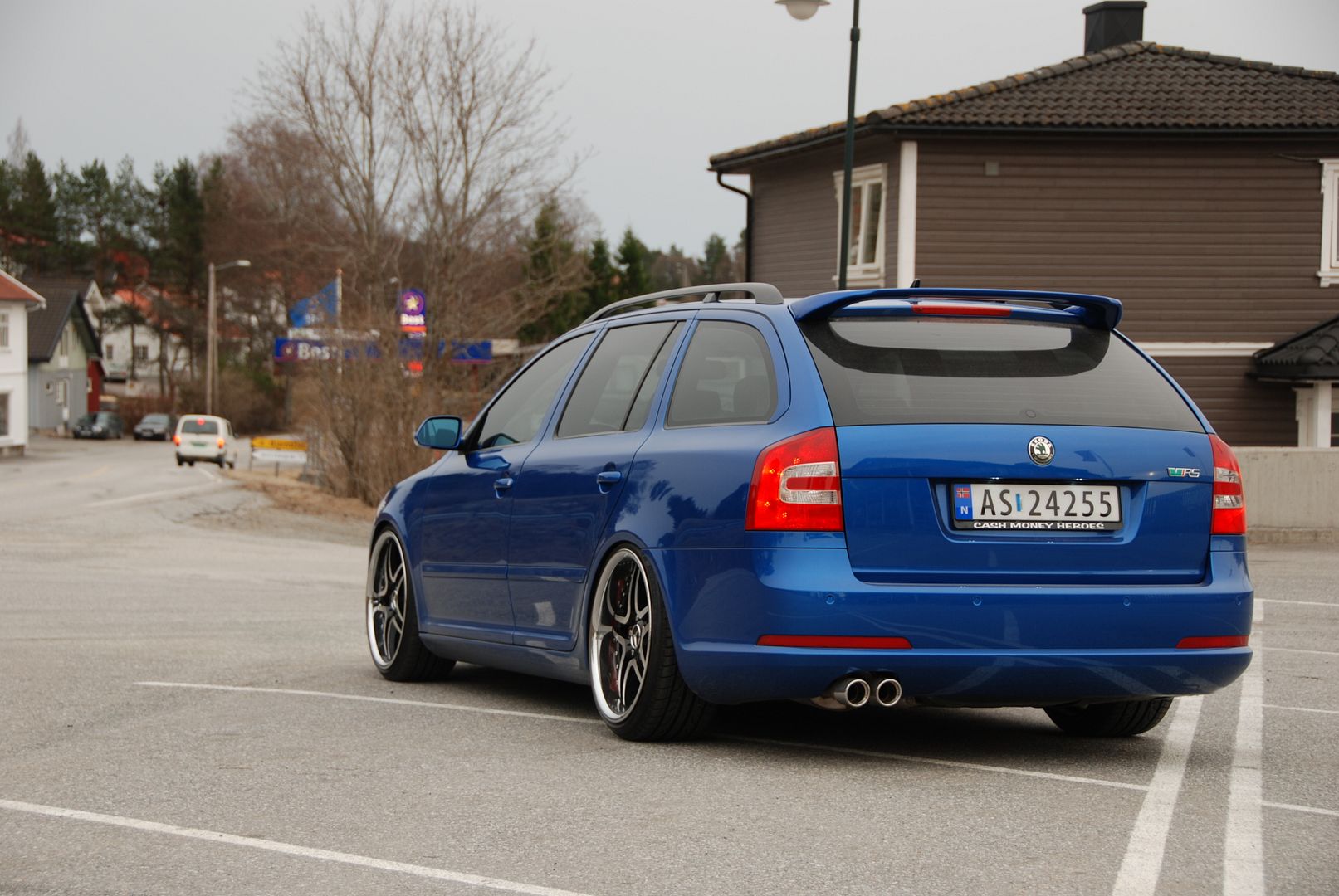

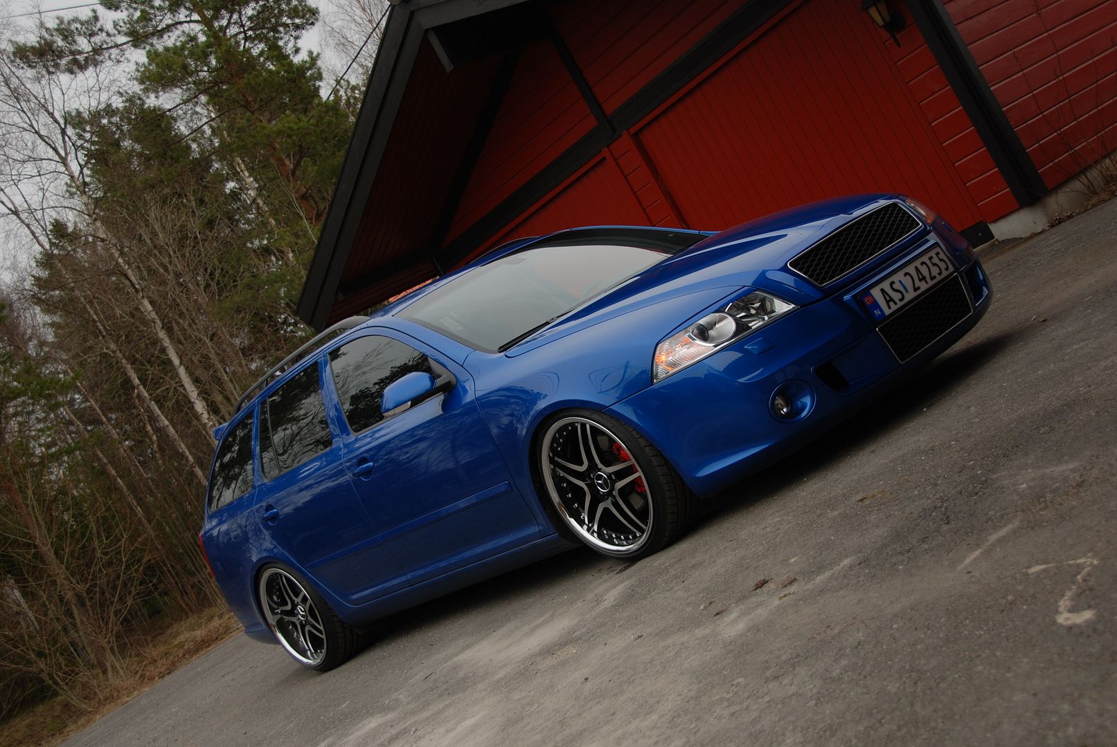

Stambo Skrevet April 10, 2011 Forfatter Rapporter Share Skrevet April 10, 2011 Takk for det! :D Ja, det er deilig med sommerhjul :) Er lissom litt sjarm med bare veier, blå himmel, sol og sommerhjul :D Bilder sier mer enn ord Heiset 5mm foran og det gjorde det til en helt annen bil hva gjelder kjørbarhet, så den blir der. Bak er den i samme høyde for å kompansere litt for høyere profil på bakhjula, men det subber faktisk innover, så må på med 3mm spacer bak. Ser ut til å være plass til det også :) får vurdere om jeg heiser den bittelitt bak også eller ikke :) Siter - Skoda Octavia RS TDI 2007 - Toyota Corolla Ke70 1980 <Low, wide and slow> x VW Polo TDI Sport Edition 2001 Low Cars Make Them Boobies Bounce <3 Lenke til kommentar Del på andre sider More sharing options...
eritom Skrevet April 10, 2011 Rapporter Share Skrevet April 10, 2011 Sykt rå med den fargen og de felga! Hadde vært artig og sett bilen live. ;-) Siter 2012 Octavia RS TDi DSG 2006 Octavia RS 2.oTFSi 1999 Siliva S15 Spec R 1994 Galant "RWD 3.1TT" Lenke til kommentar Del på andre sider More sharing options...
