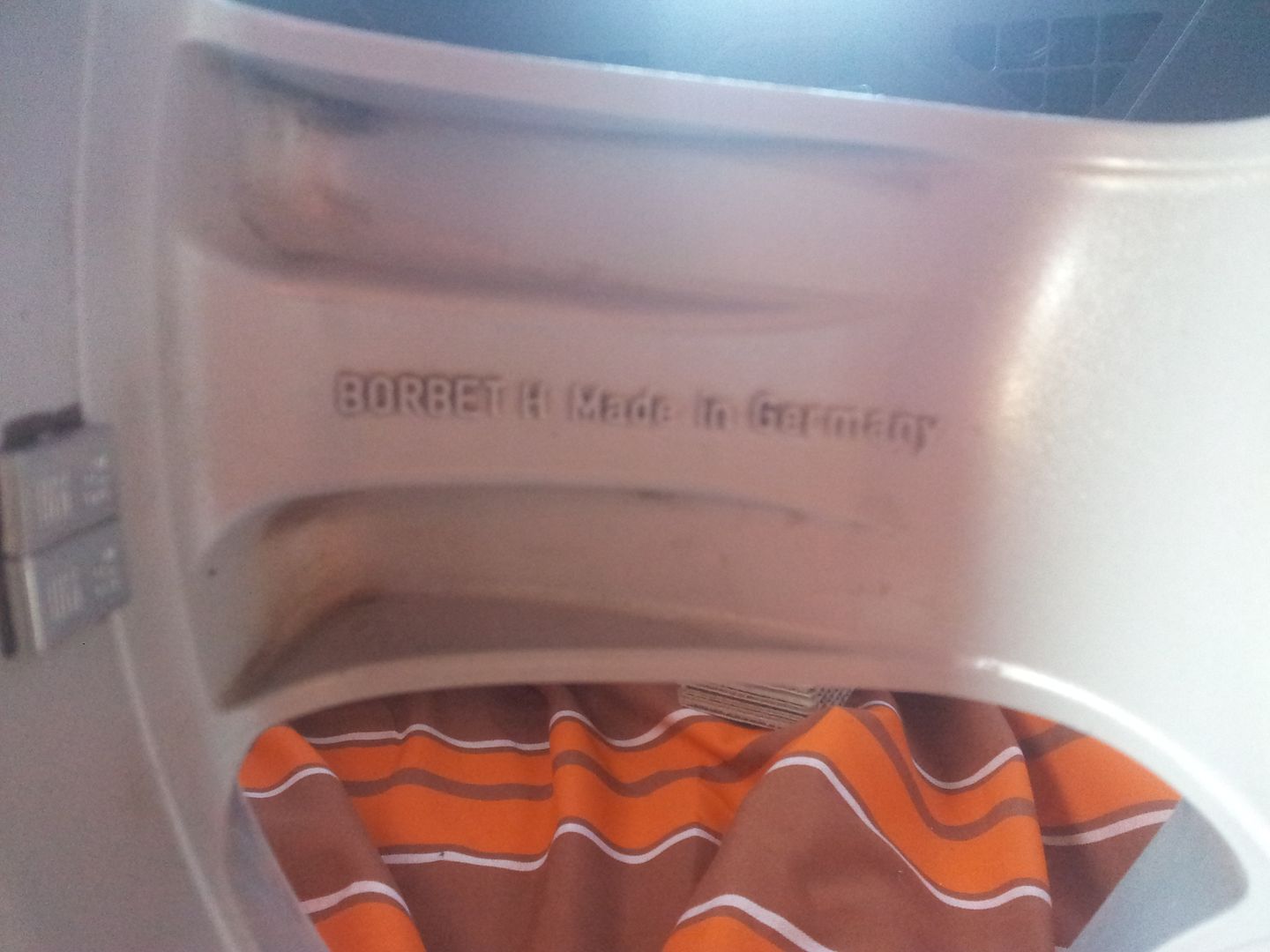

Stambo Skrevet Mars 23, 2013 Forfatter Rapporter Share Skrevet Mars 23, 2013 Da var felgene hentet :) Gamle felger gitt! Fint navn da :) Tok et par bilder, og tenkte å ta bilde når jeg hadde tatt de ut, men glemte det! :p Tror det blir meget pent på bilen hvartfall, så sånn ut når jeg satt en felg foran :) Ingen hemmelighet lenger, blir Borbet i år også! :) bare litt penere dim.. Gleder meg litt plutselig til sommer.. men først kommer våren :) Siter - Skoda Octavia RS TDI 2007 - Toyota Corolla Ke70 1980 <Low, wide and slow> x VW Polo TDI Sport Edition 2001 Low Cars Make Them Boobies Bounce <3 Lenke til kommentar Del på andre sider More sharing options...

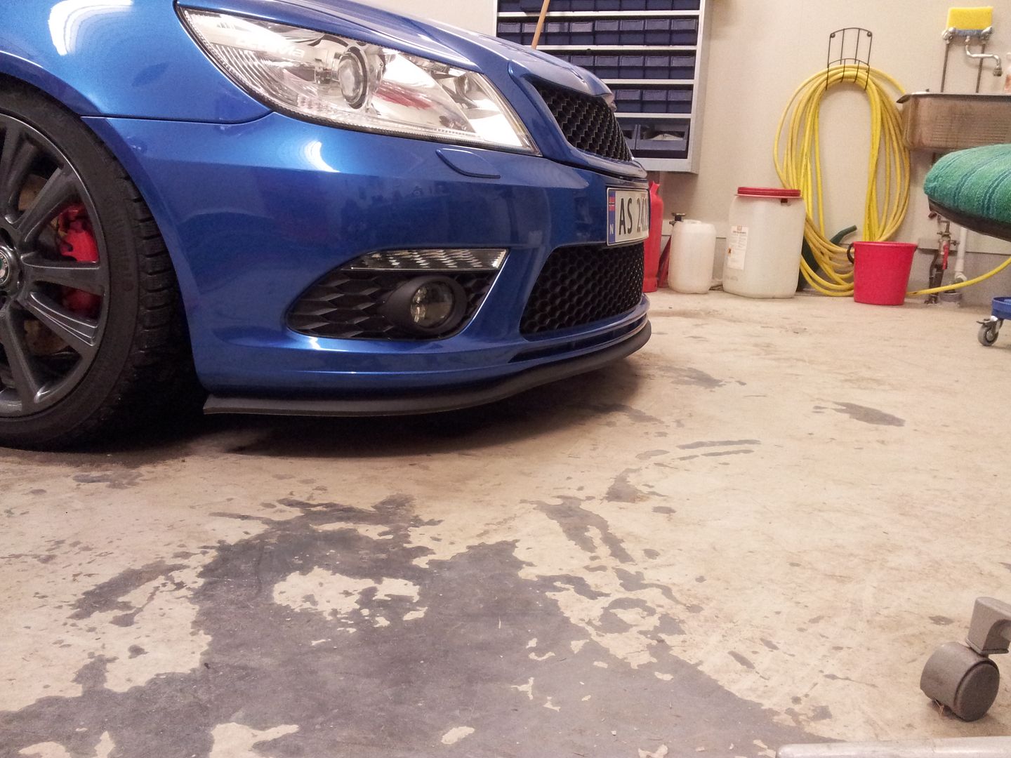

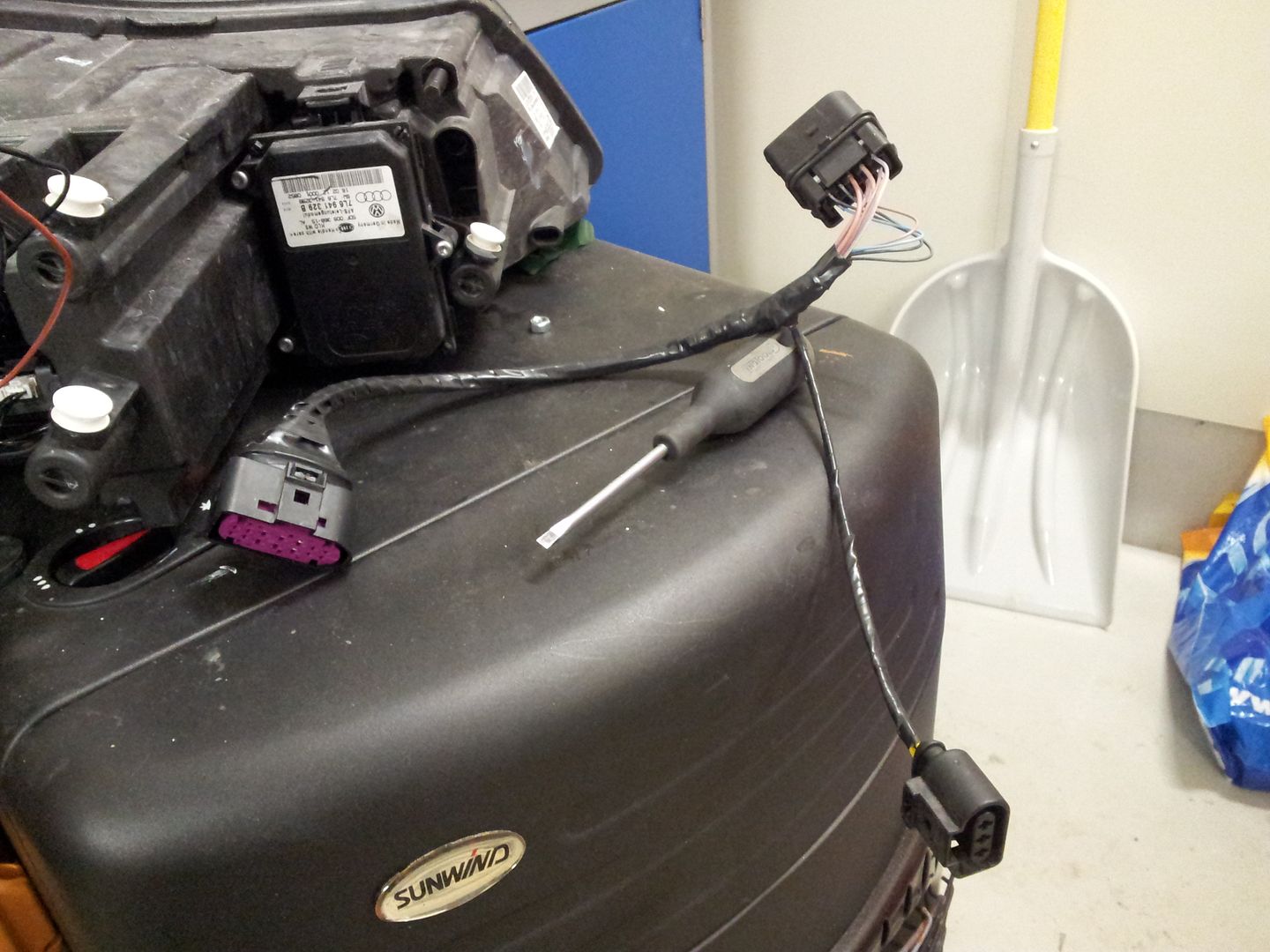

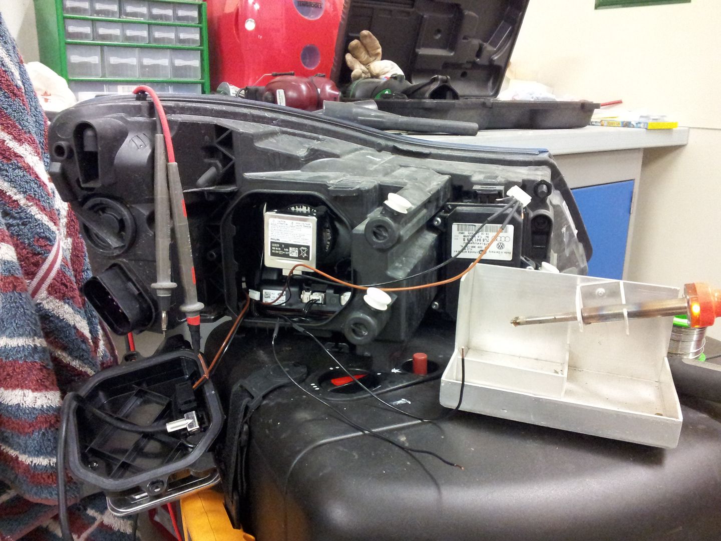

Stambo Skrevet Mars 28, 2013 Forfatter Rapporter Share Skrevet Mars 28, 2013 Hadde vært hyggelig det Kristian! :) men var ikke der så lenge heller, bare lessa i hjula og dro hjem igjen :p var tur retur inkl stoppen der på 6 timer, så var ikke så mye tid av veien :p Fikset litt i dag, har i lengere tid drevet å forsket litt på om det er mulig å få de adaptive lyktene til å virke, derfor har det stått igjen litt pålykte fronten, alt av lys har virket, men ikke høydejusteringen i påvente av det. Har prøvd å bytte hjerner etc, og har googlet det opp i mente, men har kommet fram til at det fungerer dårlig med MK6 lykter på MK5 bil, og har bare funnet andre som har kommet til samme konklusjon. Derfor var det fram med mulitmeter, avbiter og loddebolt og fikse det selv! Også ferdig med adaptere mot bilen Så var det tid for litt utseende igjen, og nå stod leppe for tur. Har lett lenge etter en leppe, men har ikke funnet noen jeg syns kler bilen, også er det stor sjans for at en leppe for kort levetid.. Derfor ble det en EZ-lip, og må si jeg ble fornøyd med den! :) Også har jeg også måtte krype til korset og satt på en sticker på bilen.. Like a boss :D Prøvde på noen raske speilrefleksbilder på vei hjem, men uten stativ ble det lite greie på.. et par bilder som ble klare Det trente øye vil kanskje også se at jeg har de-cambered bakhjula, til ca samme camber som jeg hadde før jeg satte på 10". Syns rett og slett det ble for mye av det gode, derfor blir det less stance, more oem :) Siter - Skoda Octavia RS TDI 2007 - Toyota Corolla Ke70 1980 <Low, wide and slow> x VW Polo TDI Sport Edition 2001 Low Cars Make Them Boobies Bounce <3 Lenke til kommentar Del på andre sider More sharing options...

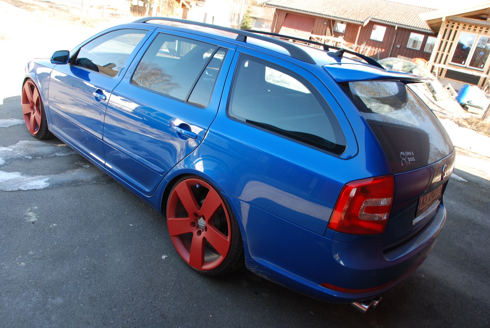

Stambo Skrevet Mars 29, 2013 Forfatter Rapporter Share Skrevet Mars 29, 2013 Da var vinterhjula av for sessongen, og 20" er på plass igjen :) riktig nok vinterhøyde, men noe annet er ikke kjørbart enda : rolleyes Et par siste bilder før hjula går av Også med god hjula! Hører og kjenner at den jobber mer med disse hjula :p er endel tyngre.. og rimlig mye fastere og kjøre med :) Selv om det er tørre veier, blir bilen sykt fort møkkete, støver jo som om en kjører på grusvei på hovedveien etter alt saltet.. men går seg vel til! :) Siter - Skoda Octavia RS TDI 2007 - Toyota Corolla Ke70 1980 <Low, wide and slow> x VW Polo TDI Sport Edition 2001 Low Cars Make Them Boobies Bounce <3 Lenke til kommentar Del på andre sider More sharing options...

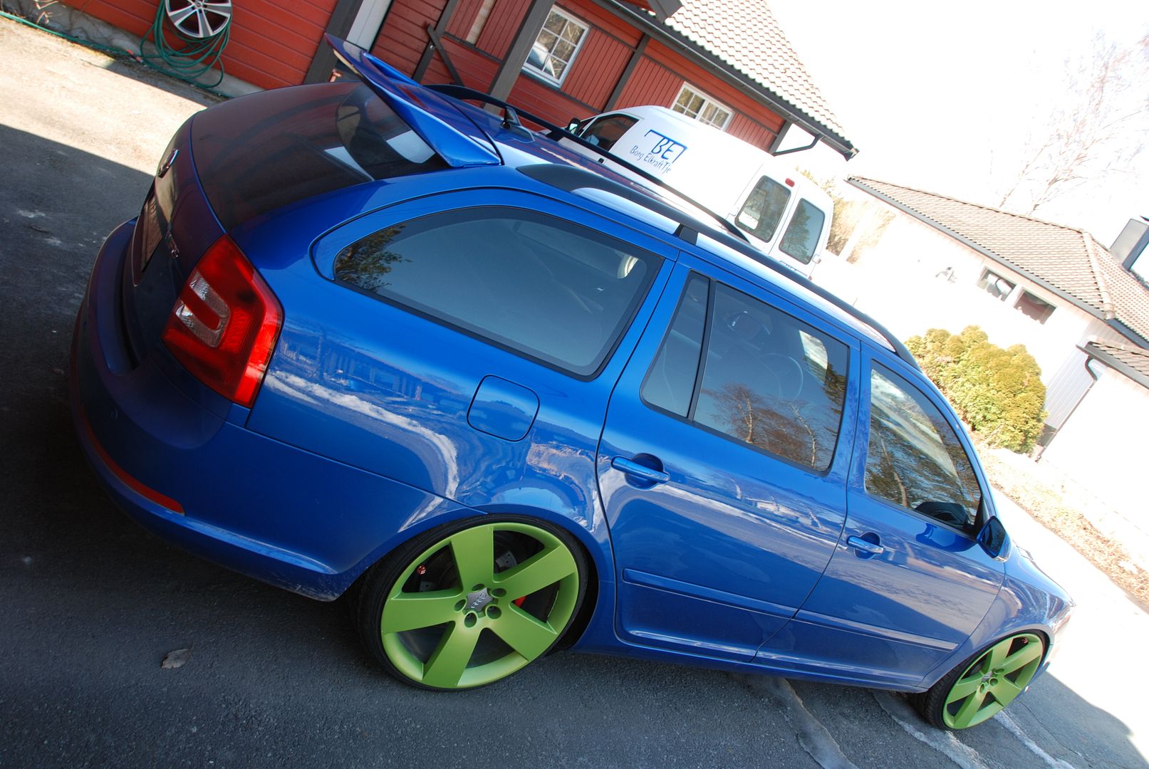

Stambo Skrevet April 26, 2013 Forfatter Rapporter Share Skrevet April 26, 2013 Sommermodus `13; Senket ned litt lavere enn i fjor, felgene er Oettinger RXX 8,5x19 ET50 spacet til ET47 foran og ET35 bak med 215/35-19 Falken FK452. Felgene og speilkappene er lakkert med 4 lag hvit basefarge, 3 lag Lamborghini Ballon white perlemor toppet med 2 lag 2k matt klarlakk :) Siter - Skoda Octavia RS TDI 2007 - Toyota Corolla Ke70 1980 <Low, wide and slow> x VW Polo TDI Sport Edition 2001 Low Cars Make Them Boobies Bounce <3 Lenke til kommentar Del på andre sider More sharing options...
